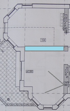

Суть проблемы.
Есть центральная комната на первом этаже, 41 кв.м. По функционалу это кухня-гостинная. Так получилось, что трубы с/у вторго этажа проходят по потолку над кухней (см. рисунок). Просьба не критиковать данный факт, это вынужденная мера, по другому нельзя, все нюансы уже знаем, очень огорчены, но переделывать не будем.
Сейчас делаем монтаж гипсокартонных потолков, трубы понятное дело нужно спрятать, но хочеться сделать это красиво. Все осложняется наличием в комнате двух эркеров. И балки между условно зоной кухни и гостинной. Если зашивать ровно по трубам, зашивается и балка, что делать не хочу.
Немного цифр.
Высота потолка 2,85 м
Высота от балки до пола 2,60 м (25 см сама балка)
Трубы висят на высоте 2,65 м (20 см под потолком)
Идей ноль.
Вернее ничего не нравится из предложеного монтажниками и увиденного на фото.
Полностью круглые елементы не нравятся.
С ломаными линиями игратся в комнате где столько углов - боязно.
Поиграться с "волной" - не хватает дизайнерского взгляда...
Подшивать гипсокартоном, цельно в уровень, зашивая балку, либо локально в каждой зоне. Ступеньками по периметру, первый уровень -150, второй -100. Можно запустить карниз. Волны-волны, наверное не стоит.
