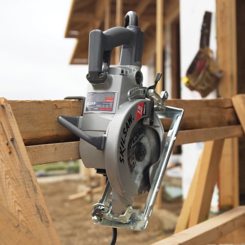

И ,так,между прочим-"гулять-так гулять",если появится мысль о покупке ручной дисковой пилы,советую обратить внимание на такую (только есть китай и есть чикаго).Это автомат калашникова среди американских пил,но тяжелая,зараза:D
Чуть не забыл-для нее,кстати тоже есть абразивные и алмазные диски.(только нужно обратить внимание на оригинальность посадочного места).Три в одном:тут Вам и циркулярка,и болгарка, и штроборез,с глубиной пропила мм 70.
