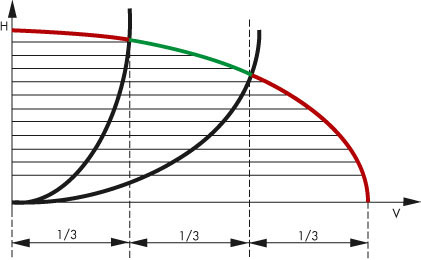

В правой трети зоны рабочей характеристики насос работает на износ. Срок службы насоса от этого сокращается..
Я смотрел характеристику насоса Viеssіmann 23 КВт,
так у них как раз во 2 й трети характеристики на давлении 27000 Па срабатывает перепускной клапан, что говорит о том,что они должны работать в этой зоне до срабатывания клапана

Но все равно не понятно, почему у котлов такое низкое давление срабатывания перепускного клапана до 3м напора, значит так было спроектировано, чтоб они работали в правой зоне характеристики
1.Если пересчитать стальной радиатор то при 75/65/20
2.Но все равно не понятно, почему у котлов такое низкое давление срабатывания перепускного клапана до 3м напора,
1. От того что Вы берете дельту 10 град. и тем самым хотите экономить на размере радиаторов, фактическая картина не изменится. Вы получите дельту 15-20 градусов, а если начнёте ещё экономить на трубе то и 25-30 градусов.
В результате с такими маленькими радиаторами просто будет холодно.
2. Сопротивление средней системы отопления не превышает 3 метров. Пока система открыта насос качает в неё. Закрыта, через перепускник.

Вот что ответил Висман на мой запрос на счет перепускного клапана
Дійсно, на настінних к отлах потужністю до 35 кВт в будований перепускний клап ан, котрий спрацьовує при п ерепаді тиску між подаюч ою і зворотньою магістра лю в 25000Па (250мбар=2,5м вод.ст.). Це означає, що системи опален ня до 35кВт потрібно розраховувати на менший опір.
Наприклад, розглянем графік залишкового напору встроєного котлового насосу на 35-ти кіловатному кот лі: Система опалення 30 кВт, різниця температур 20 град.С.
Для цього необхідна витрата теплоносія V=30 000 Вт /20градС /1,163 = 1289 кг/год = 1289 л/год. Щоб забезпечити цю вит рату, система опалення повинна мати гідравлічний опір не більше 17 000 Па.
