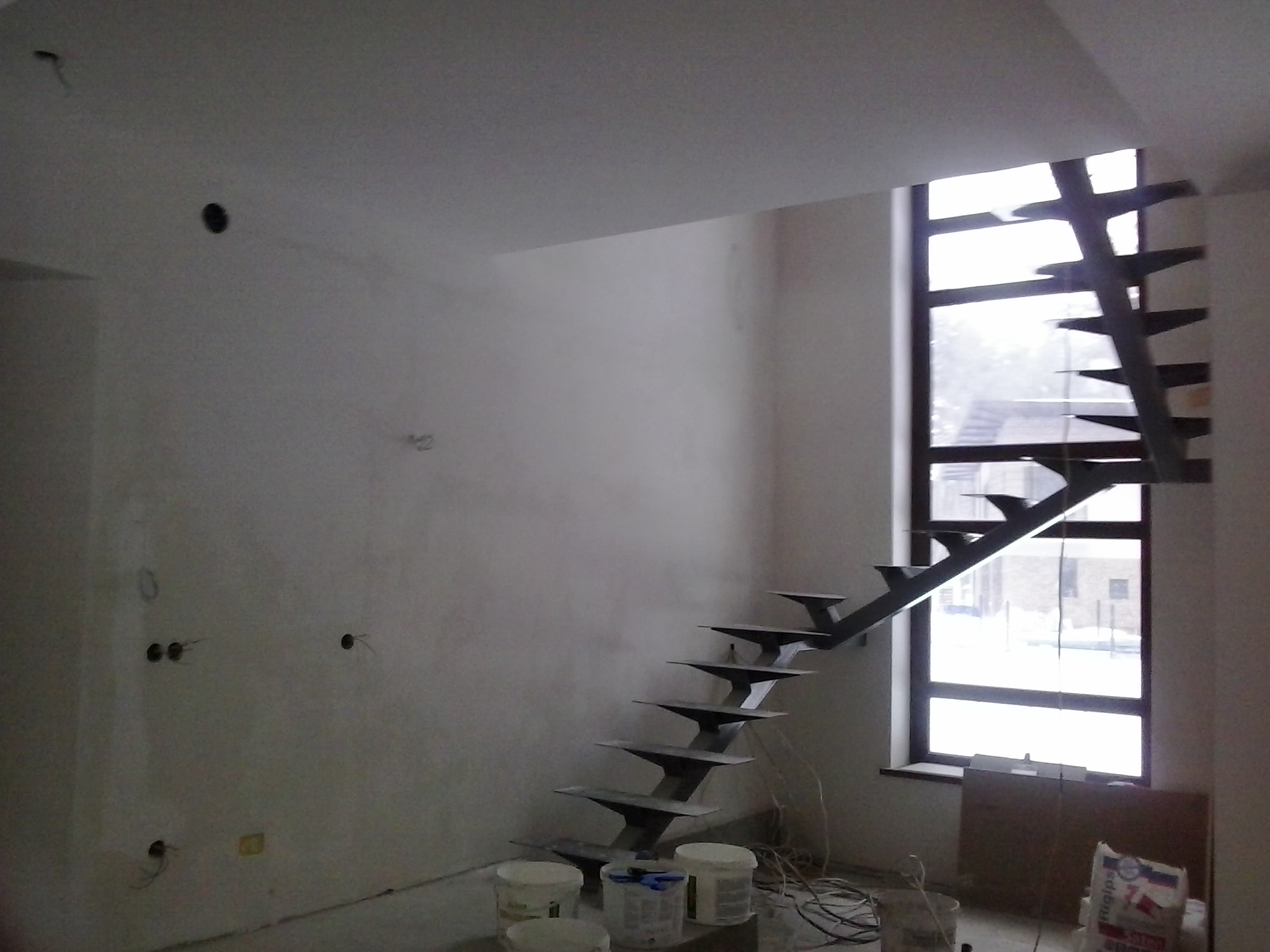

Имею вот такой вариант лестницы.
Хочу сделать максимум черновых работ, перед чистовой отделкой, но не более того. Вопрос, как поступить правильно? Можно ли только ограничиться перилами, которые придется варить, а деревянные ступеньки сделать после чистовой отделки? Не будет ли в таком случае проблем со ступеньками?

Значить поясню следующие!Для того что-бы не вылезла проблема с обкладом ступеней.Не в коем случае не делайте сварочных работ с перилами!Иначе их прейдётся обходить при обкладе деревом!!!А это лишний просвет!!!Все моменты крепления перил к металическим ступеням нужно выполнить через момент закручивания!Тоесть после установки обклада!А отверстие перекроет Маленький фрагмент декора!Корторый только дополнит вашу конструкцию!Лесница у вас проста.Так что после проведения четких замеров её можно привезти и установоть без всяких подгонок уже окрашеную.После всех внутрених работ.

Первый шаг:устанавливаем икрепим ступени,сверлим проходные отверстия 5мм.больше чем толщина квадрата (%D1%81%D1%81%D1%8B%D0%BB%D0%BA%D0%B0%20%D0%BD%D0%B0%20%D0%B8%D0%B7%D0%BE%D0%B1%D1%80%D0%B0%D0%B6%D0%B5%D0%BD%D0%B8%D0%B5%20%D1%83%D1%81%D1%82%D0%B0%D1%80%D0%B5%D0%BB%D0%B0)[/img] Наживляем подшив (%D1%81%D1%81%D1%8B%D0%BB%D0%BA%D0%B0%20%D0%BD%D0%B0%20%D0%B8%D0%B7%D0%BE%D0%B1%D1%80%D0%B0%D0%B6%D0%B5%D0%BD%D0%B8%D0%B5%20%D1%83%D1%81%D1%82%D0%B0%D1%80%D0%B5%D0%BB%D0%B0)[/img] и хорошо заматываем верхнюю часть ступеней (%D1%81%D1%81%D1%8B%D0%BB%D0%BA%D0%B0%20%D0%BD%D0%B0%20%D0%B8%D0%B7%D0%BE%D0%B1%D1%80%D0%B0%D0%B6%D0%B5%D0%BD%D0%B8%D0%B5%20%D1%83%D1%81%D1%82%D0%B0%D1%80%D0%B5%D0%BB%D0%B0)[/img] И устанавливаем метал.Не забывая про заглушки на проходные отверстия. Следующий шаг:на места где может попасть искра при сварке-ложим влажную тряпку.Обвариваем и почищаем моменты стыковки перил.Снимаем после всех этих работ обвёртку и опускаем зашивы (%D1%81%D1%81%D1%8B%D0%BB%D0%BA%D0%B0%20%D0%BD%D0%B0%20%D0%B8%D0%B7%D0%BE%D0%B1%D1%80%D0%B0%D0%B6%D0%B5%D0%BD%D0%B8%D0%B5%20%D1%83%D1%81%D1%82%D0%B0%D1%80%D0%B5%D0%BB%D0%B0)[/img] и зажимаем все винты и гайки. (%D1%81%D1%81%D1%8B%D0%BB%D0%BA%D0%B0%20%D0%BD%D0%B0%20%D0%B8%D0%B7%D0%BE%D0%B1%D1%80%D0%B0%D0%B6%D0%B5%D0%BD%D0%B8%D0%B5%20%D1%83%D1%81%D1%82%D0%B0%D1%80%D0%B5%D0%BB%D0%B0)[/img] М(%D1%81%D1%81%D1%8B%D0%BB%D0%BA%D0%B0%20%D0%BD%D0%B0%20%D0%B8%D0%B7%D0%BE%D0%B1%D1%80%D0%B0%D0%B6%D0%B5%D0%BD%D0%B8%D0%B5%20%D1%83%D1%81%D1%82%D0%B0%D1%80%D0%B5%D0%BB%D0%B0)[/img] Монтажный брус промазываем толсты слоем (1см.)монтажного клея для дерева.(я отдаю предпочтение "соудал")И подбиваем на место зашив.Для того что-бы не использовать дополнительных крепежей-по типу шпилька.Зашивы должны быть четко подогнаны и с небольшим натягом заходить в метал!!!(%D1%81%D1%81%D1%8B%D0%BB%D0%BA%D0%B0%20%D0%BD%D0%B0%20%D0%B8%D0%B7%D0%BE%D0%B1%D1%80%D0%B0%D0%B6%D0%B5%D0%BD%D0%B8%D0%B5%20%D1%83%D1%81%D1%82%D0%B0%D1%80%D0%B5%D0%BB%D0%B0)[/img] Наша лестница готова! (%D1%81%D1%81%D1%8B%D0%BB%D0%BA%D0%B0%20%D0%BD%D0%B0%20%D0%B8%D0%B7%D0%BE%D0%B1%D1%80%D0%B0%D0%B6%D0%B5%D0%BD%D0%B8%D0%B5%20%D1%83%D1%81%D1%82%D0%B0%D1%80%D0%B5%D0%BB%D0%B0)[/img] (%D1%81%D1%81%D1%8B%D0%BB%D0%BA%D0%B0%20%D0%BD%D0%B0%20%D0%B8%D0%B7%D0%BE%D0%B1%D1%80%D0%B0%D0%B6%D0%B5%D0%BD%D0%B8%D0%B5%20%D1%83%D1%81%D1%82%D0%B0%D1%80%D0%B5%D0%BB%D0%B0) picture.php?albumid=4712&pictureid=53016 НЕ МАЛО ВАЖНО!!!Столяра с кузнецами-должны работать сообща.Тогда будет результат на 5+
всем доброго времени суток. а вы какой ширины ступени планируете делать , и какова ширина листа ??? судя по фото , то расстояние от габарита ступени до стены большое( как по фото то больше 100мм , сложно определить ) , следовательно с права по ходу лестницы ступень будет выходить за габарит столько же. если я правильно понял, то ограждение лучше крепить на дерево , иначе нужно от листа делать кронштейн до габарита дерева, это 1) рычаг, 2) если выбрать эстетический вид крепления к деревянной ступени и через длинный кронштей к металокаркасу .... то к дереву красивее.
обратите внимание на фото представленные выше , дерево выходит за габарит металла 20-30 мм мах-50, а у вас разве так же будет ???

сколько ширина листа ( метлическая часть ступени)? и сколько расстояние от края листа до стены?и спросите тех кто вам делал лестницу ... так 40 или 50 или у вас первая ступень будет на 10мм выше всех а последняя ниже .
Совершенно верно-20мм.по всем сторонам ступени.Если делать заподлицо с металом,вид будет совсем не эстэтичен.
Вот, собственно, размеры листа
700 на 200 и до стены 150мм
Высота ступенек будет или 40 или 50, не знаю, что лучше смотреться будет.

700+(2*150)= 1000 это расчетная ширина ступени , а 200 + нависание 30 ( вероятнее всего) это расчетная ширина проступи ,на 5мм (хотябы ) отступите от стены. на счет 40 или 50 , коллега выше описал ситуацию . и того по прошлому вопросу...... нависание ступени с боку 150мм , я б не делал крепление к металокаркасу , будет не очень красиво, и + это рычаг, и + приварить к листу даже если он 6мм и даже если там есть ребро , а потом нада будет както залезьть туда почистить сварку.... если шов который ближе к подступенку както можно подчистить . то противоположный шов ... оч не удобно..... и даже если на первом марше этот шов не виден будет то на всем остальном он на виду.

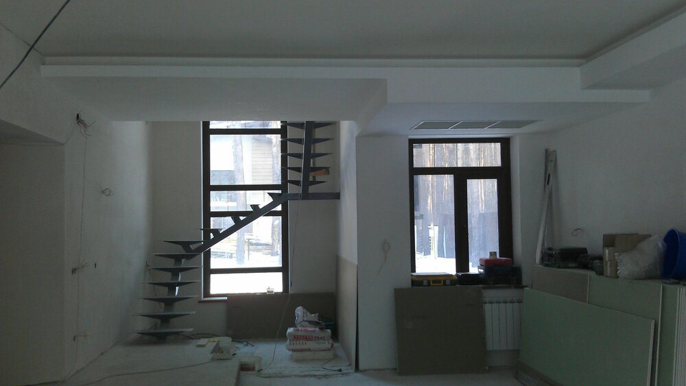

Возьмите ради интереса сделайте в "автокаде" своё предложение-по поводу 150см. на сторону.И добавте дополнительный кранштэйн.И вы сами поймёте что это не есть правильно.Особено доп.железо с боку-которое очень хороше будет просматриваться на ступеньках которые на высоте выше1.5 метра.
прочитайте еще раз и оооооочень внимательно то , о чем я писал.
Добавлено через 7 минут
ок, мож я не на русском написал....... 150 мм с боку это не предложение , это у него так будет . но при таком свисании ступени с боку , я не рекомендую делать крепление к металокаркасу, даже не смотря ни на что , ни на толщину ласта, ни на то что там есть ребро жесткости , потому что 150мм это рычаг, ( дайте мне рычаг и я сдвину землю) и + ко всему это трудно будет обработать. лучше прикрепить ограждение к ступени.
а почему это нельзя сделать в черновом варианте? навариваем резьбу, прикручиваем на черновую доску.. пользуемся, потом дерево меняем на чистовое и усе )
ваш рычаг при независимой балясине - да, при связанной металлоконструкции - все буд ок...

чего сложного? у вас что метал сразу покрашенный варится? черновая доска - куски обычной сосны нужной толщины... где тут доп затраты? Ж-)

1. сосны ненужной на любой стройке валом, я ее сжигаю кубами...
2. лестница чистовая делается в последнюю очередь - разве не так? при сварочных работах запах от сварки надолго въестся в чистовую отделку, да и как бы вы не стелили тряпки искра попадет именно туда, куда не надо
Судя по вашим фото вы убедили заказчика сделать лестницу ранее, последствия для покрытия и самого дерева - предсказуемы.
Да, фигурная подступень на вашем фото для левой ноги будет крайне неудобная... особенно для человека с большим размером ноги

Для начала.Листница(каркас) изготавливалась до отделки.Красилась тоже.После на несколько частей разрезали ограждение(а точнее на 4) и снимали его.После установки готовых ступеней ставили ограждение.В местах разреза проваривали и подкрашивали.По другому никак!!!

чтобы потом не подваривать и не подкрашивать после чистовой отделки Ж-) гораздо проще ведь открутить, установить чистовую ступень, прикрутить ;)
