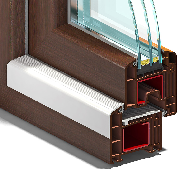

меня порог интересует как сделать?
Есть металлические накладки на порог - примерно такие
Или тёплый порог, или накладку как на картинке.
Есть уплотнитель порога в фурнитурный паз становиться. Когда дверь закрываеться резинка выезжает.
Такая мелочь эта накладка, но такая полезная вещь, а народ чурается как от черта. До сих пор понять не могу. Почему? Вечно ищут подвох, что где-то их должны обмануть. Это я про продажу доп.материалов при заказе.:)
