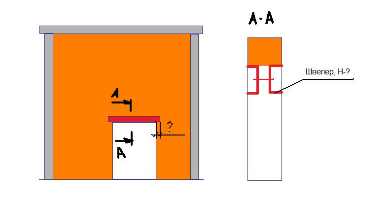

YuV Опубліковано: 18 березня 2013 Поділитись Опубліковано: 18 березня 2013 Нужно вырезать ворота в кирпичной стене промышленого здания. Имеем: 1. Кирпичную стену толщина 0,38-0,39м, ширина - 6м, высота - 8м 2. Вырезаем ворота ширина - 2,2м, высота - 3м 3. Стена, очевидно, не несущая. Здание промышленое, по периметру идут колоны с шагом 6м, на которые положены балки и смонтировано перекрытие. Кирпичная стена заполняет плоскость между колонами. Планируется врезать с обеих сторон швелер, скрепить его между собой, например, шпильками, а дальше демонтаж стены и т.д. Посоветуйте какой швелер применить? Думаю исходные данные предоставил все... Спасибо. Посилання на коментар Поділитися на інших сайтах More sharing options...
Jetfigter2015 Опубліковано: 18 березня 2013 Поділитись Опубліковано: 18 березня 2013 Планируется врезать с обеих сторон швелер Двутаврова балка, напевно, буде кращим рішеннм в даному випадку. Посилання на коментар Поділитися на інших сайтах More sharing options...
YuV Опубліковано: 18 березня 2013 Автор Поділитись Опубліковано: 18 березня 2013 Двутаврова балка, напевно, буде кращим рішеннм в даному випадку. обгрунтуйте Посилання на коментар Поділитися на інших сайтах More sharing options...
Jetfigter2015 Опубліковано: 18 березня 2013 Поділитись Опубліковано: 18 березня 2013 обгрунтуйте Кругом на виробництві в промиловоті раніше прольоти перекривати двутаврами, а не швелерами. Та й два швелери потрібно зв'язувати шпильками - а це вже не одне ціле. Зверніться до Drosselbeere - підкаже більш професійно. Посилання на коментар Поділитися на інших сайтах More sharing options...
YuV Опубліковано: 19 березня 2013 Автор Поділитись Опубліковано: 19 березня 2013 Поставлю вопрос по другому. Есть возможность более выгоднее купить 20 швелер, достаточно будет его для моей ситуации. Посилання на коментар Поділитися на інших сайтах More sharing options...
