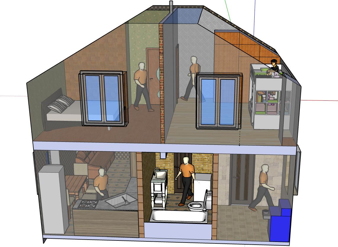

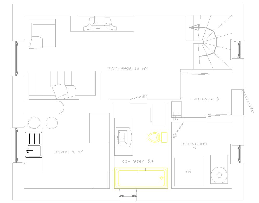

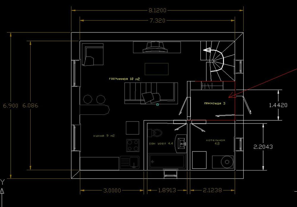

Может сделать вот такой закуток внутри дома и действительно поменять местами котельную с ванной, а все коммуникации ... ну , что делать перепланировать!?
Только гостиная какая то непонятная получается :( , еще и столб опоры в центре дома, что то надо будет додумывать.
Ну примерно так и представлял. дело-то не хитрое :)
Тамбур делайте минимально возможным, просто как тепловой барьер.

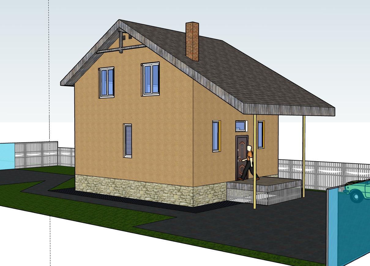

Игореха а выскажи свое мнение по поводу опор свеса крыши над террасой, как думаешь есть смысл регулировки высоты, мне кажется что будет какая нить разница в усадке свай дома и опорных свай.
Все будет зависеть от конкретной реализации несущих конструкций террасы и примыкания к дому. Но я бы ничего подобного не делал. Террасу на отдельные сваи, минимальные усадки не страшны. Тем более, что она не имеет стен и заботиться об узле примыкания не нужно. Ну разве что продумать узел примыкания кровли к стене.
Дак усе продумано рисунки в 140 посте www.stroimdom.com.ua/forum/showpost.php?p=3210134&postcount=140
Стены не будет а вот кровля то одна , продолжение дома, вдруг загнет вверх или в низ в том месте где расположена входная дверь, над мауэрлатом?
Просто на визуализации, это две разных кровли, а на чертеже - один скат :)
Не вижу ничего криминального, в первом приближении. Какое покрытие планируется в реальности?
шифер крашенный волновой
Добавлено через 5 минут
я уверен что дом просядет около 8-10 см, спрашивал у двух владельцев фундамента ТИСЕ.
С мелким штучным покрытием было бы по-легче.
В любом случае, стропильные ноги двух кровель - независимые. Обрешетка не должна связывать стропильные ноги двух кровель. Мембраны (там где они будут) - аналогично. Нахлест листов шифера - на мауэрлате.
Получится один скат из двух относительно независимых кровель, условно связанных на мауэрлате.

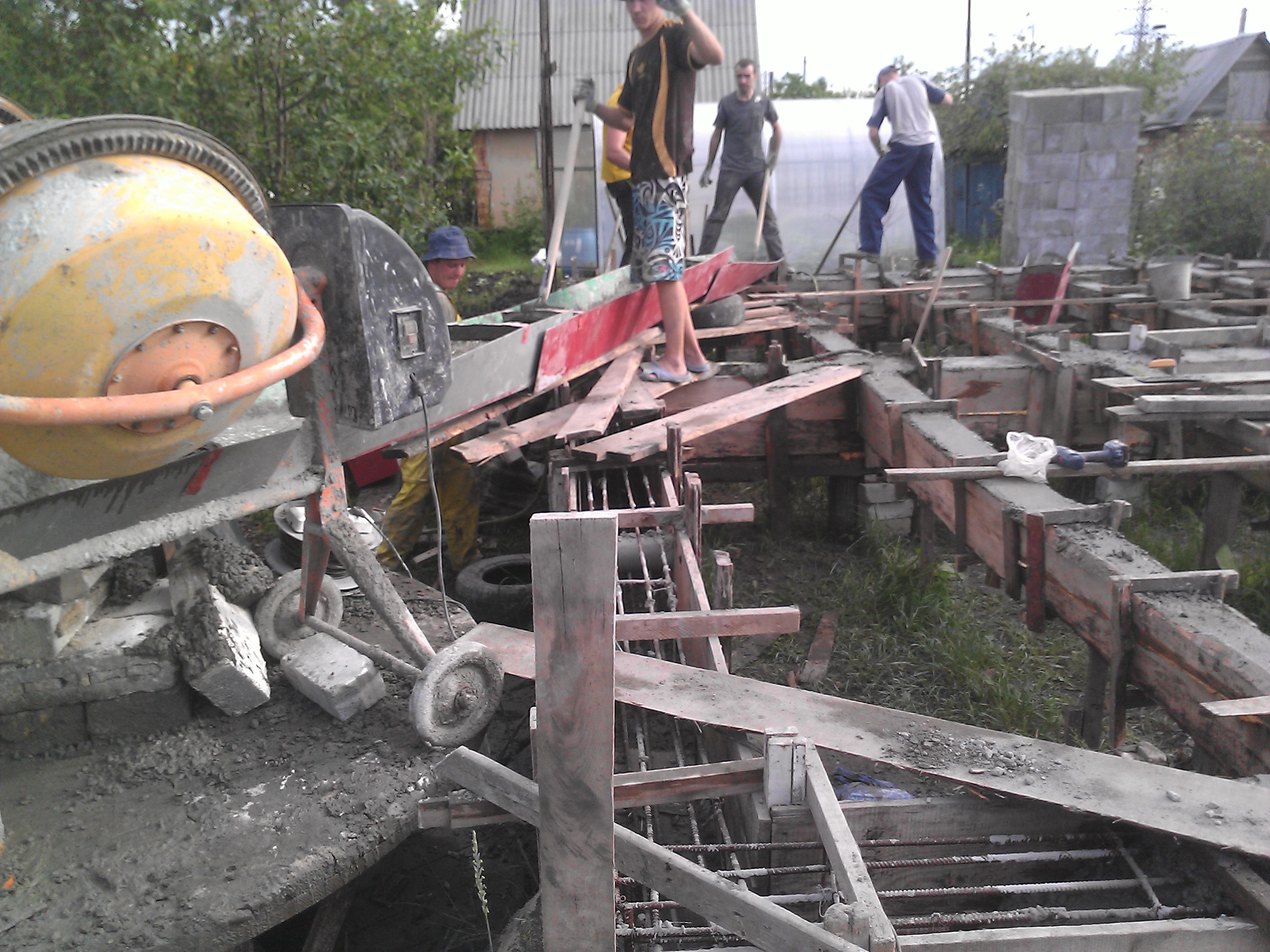

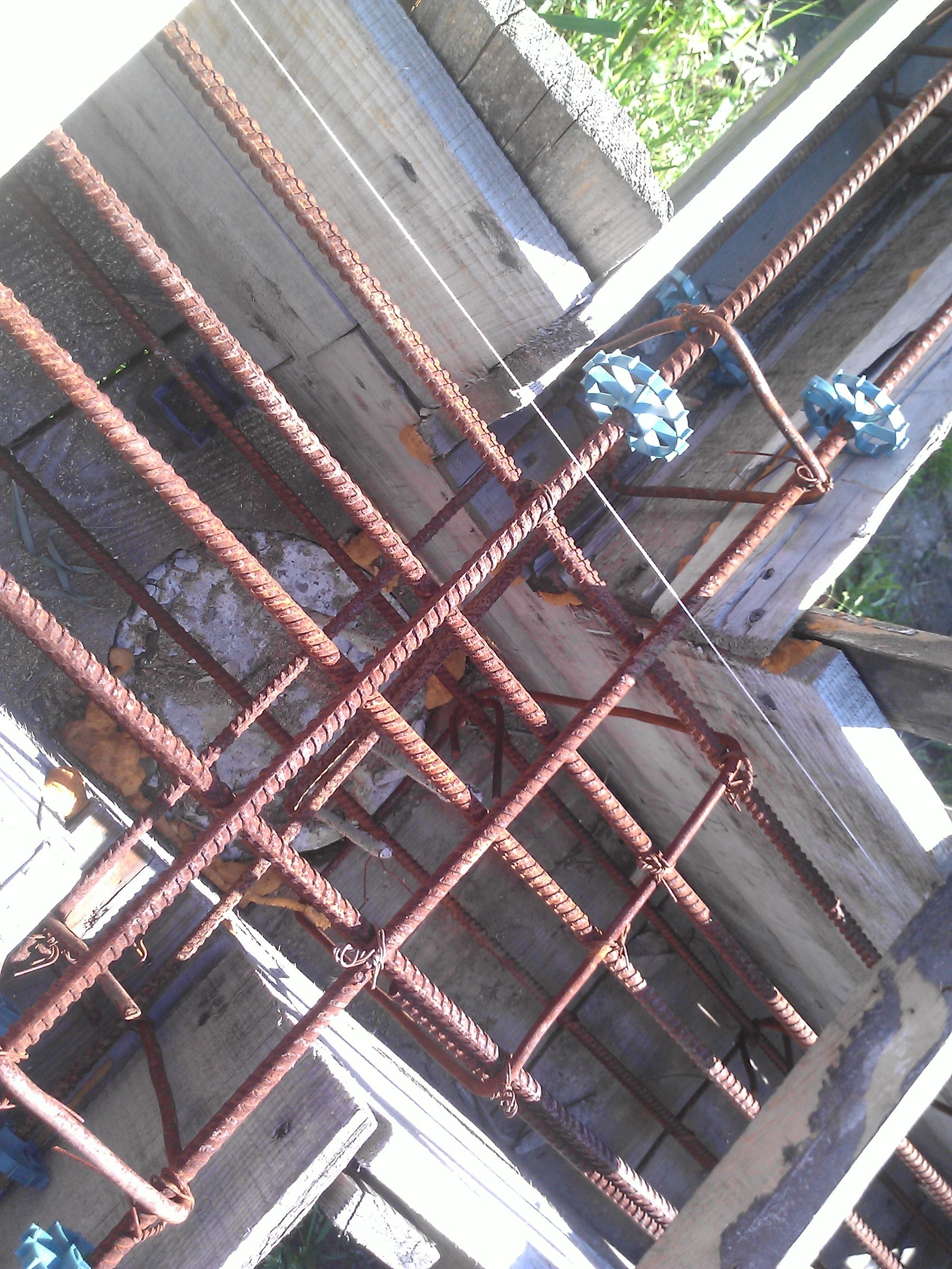

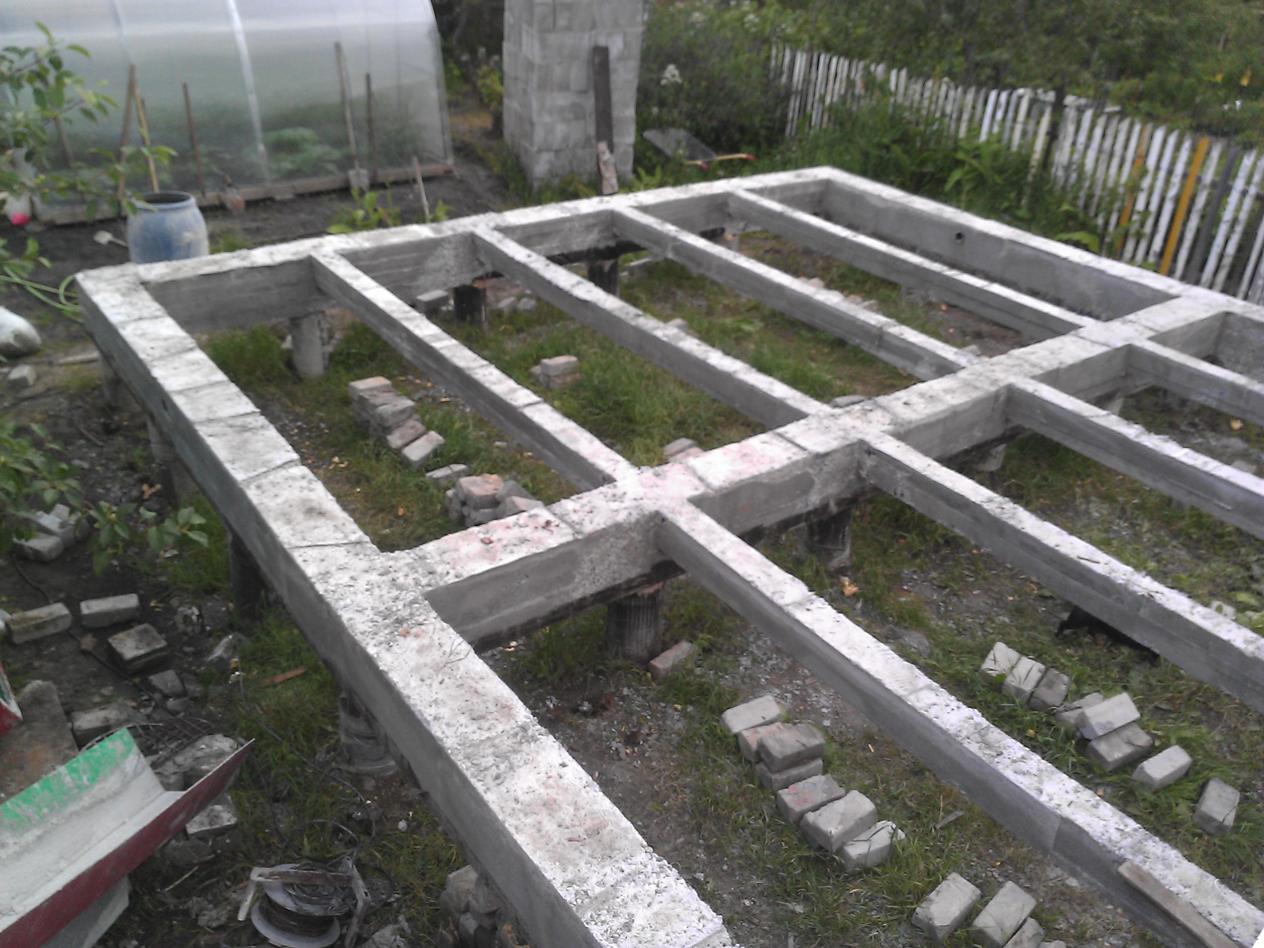

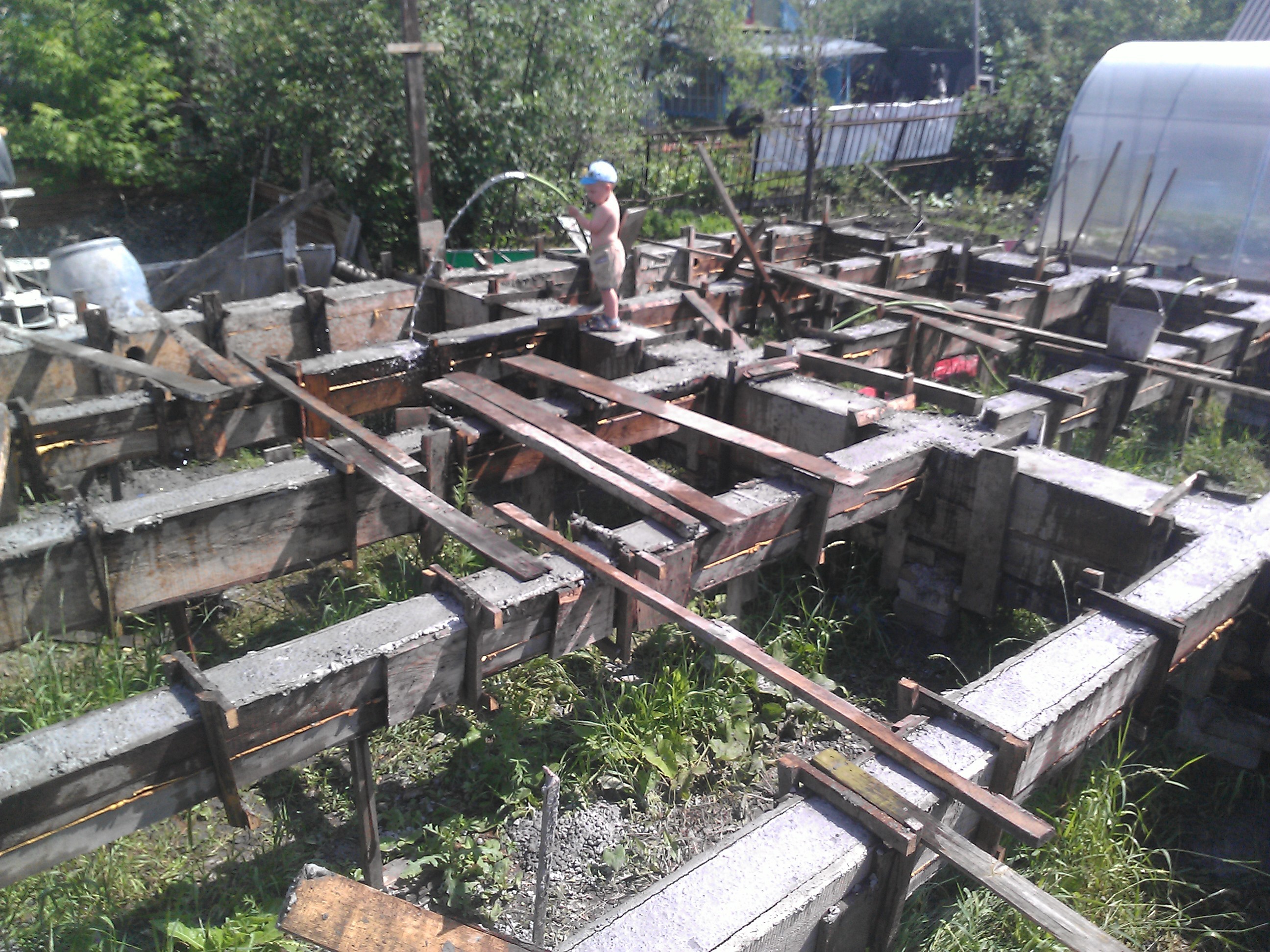

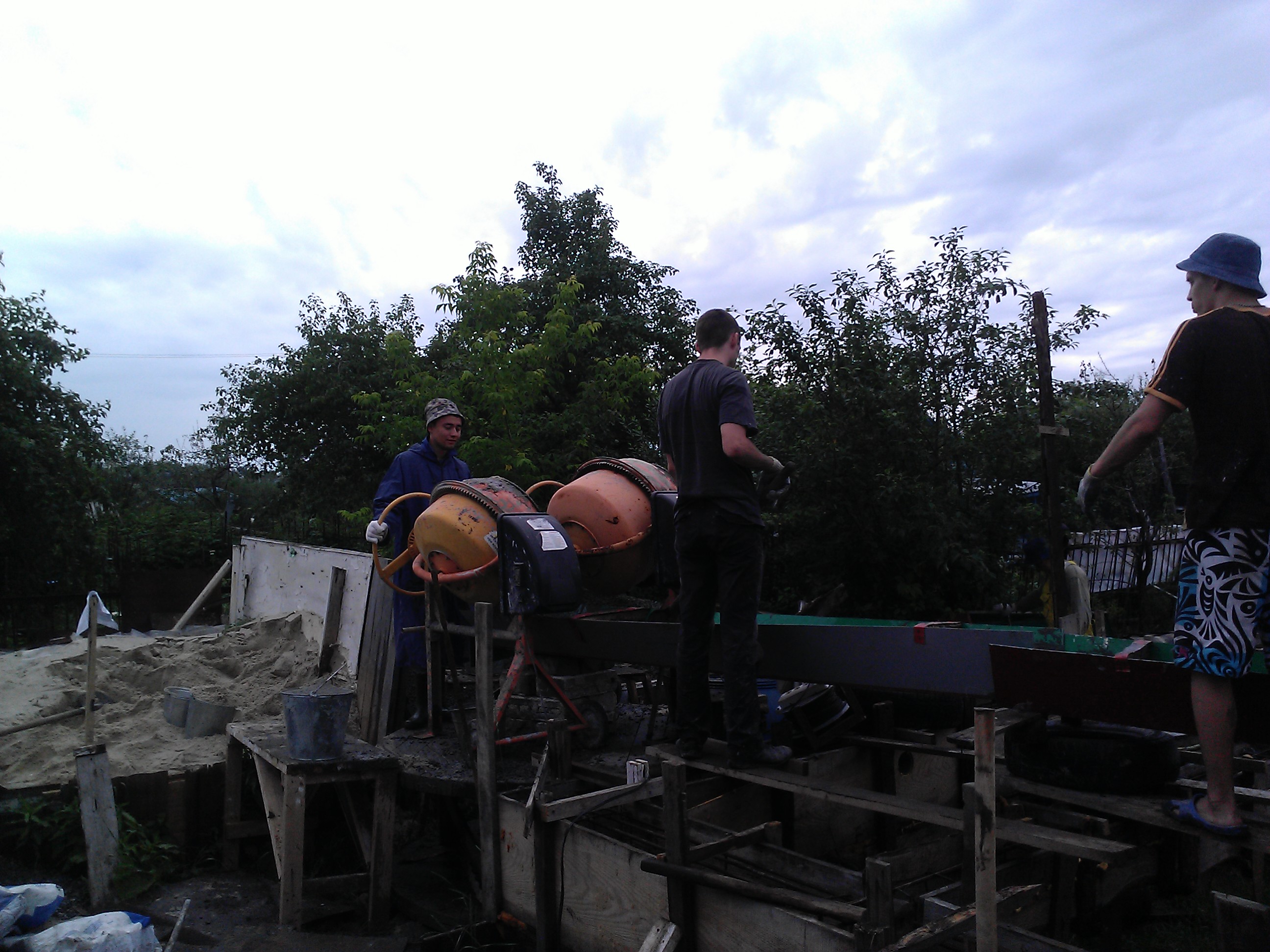

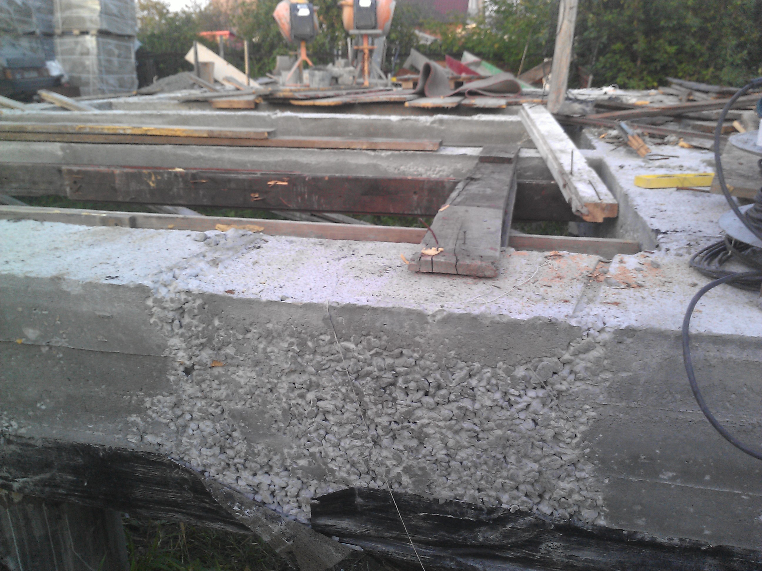

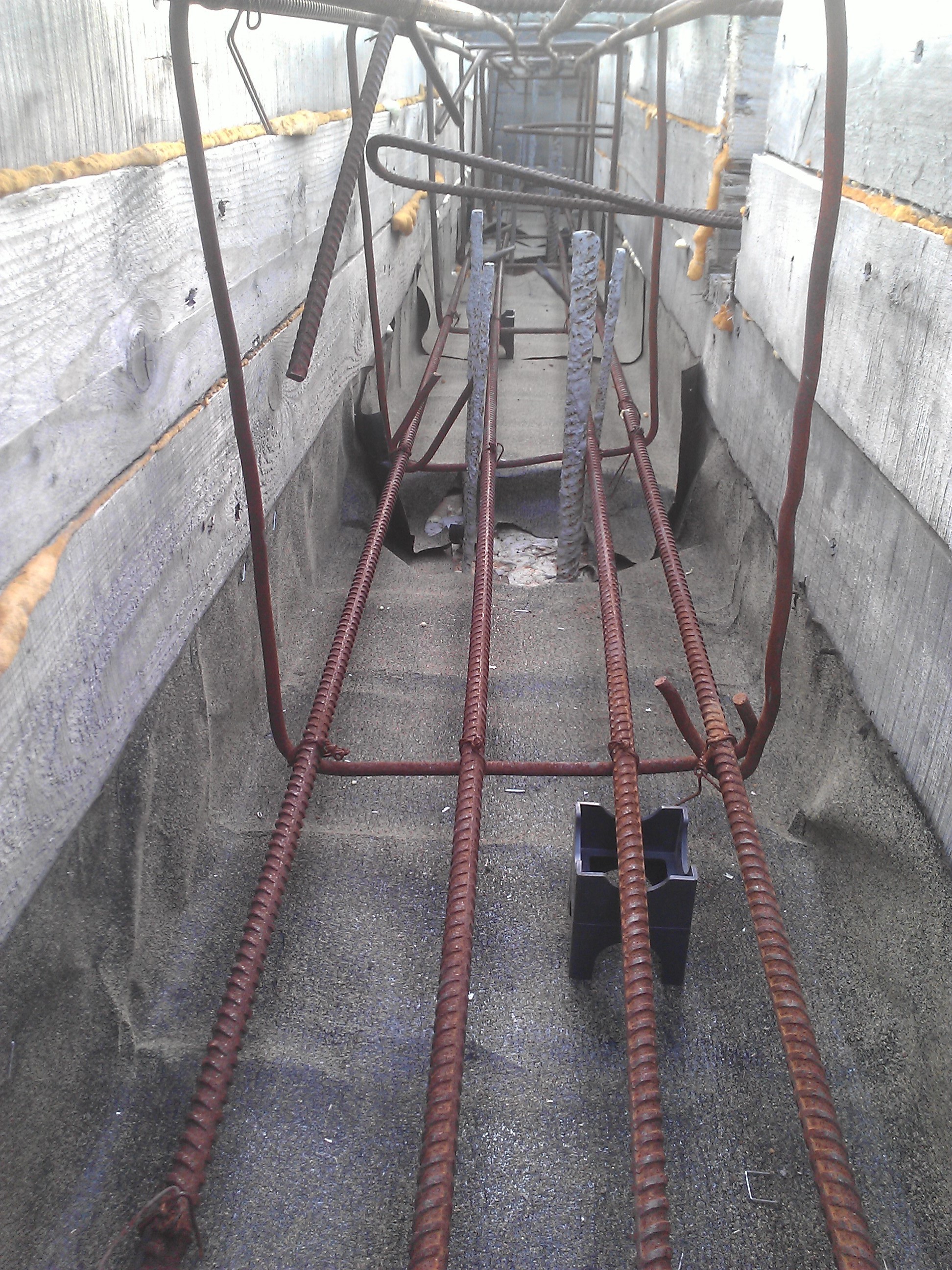

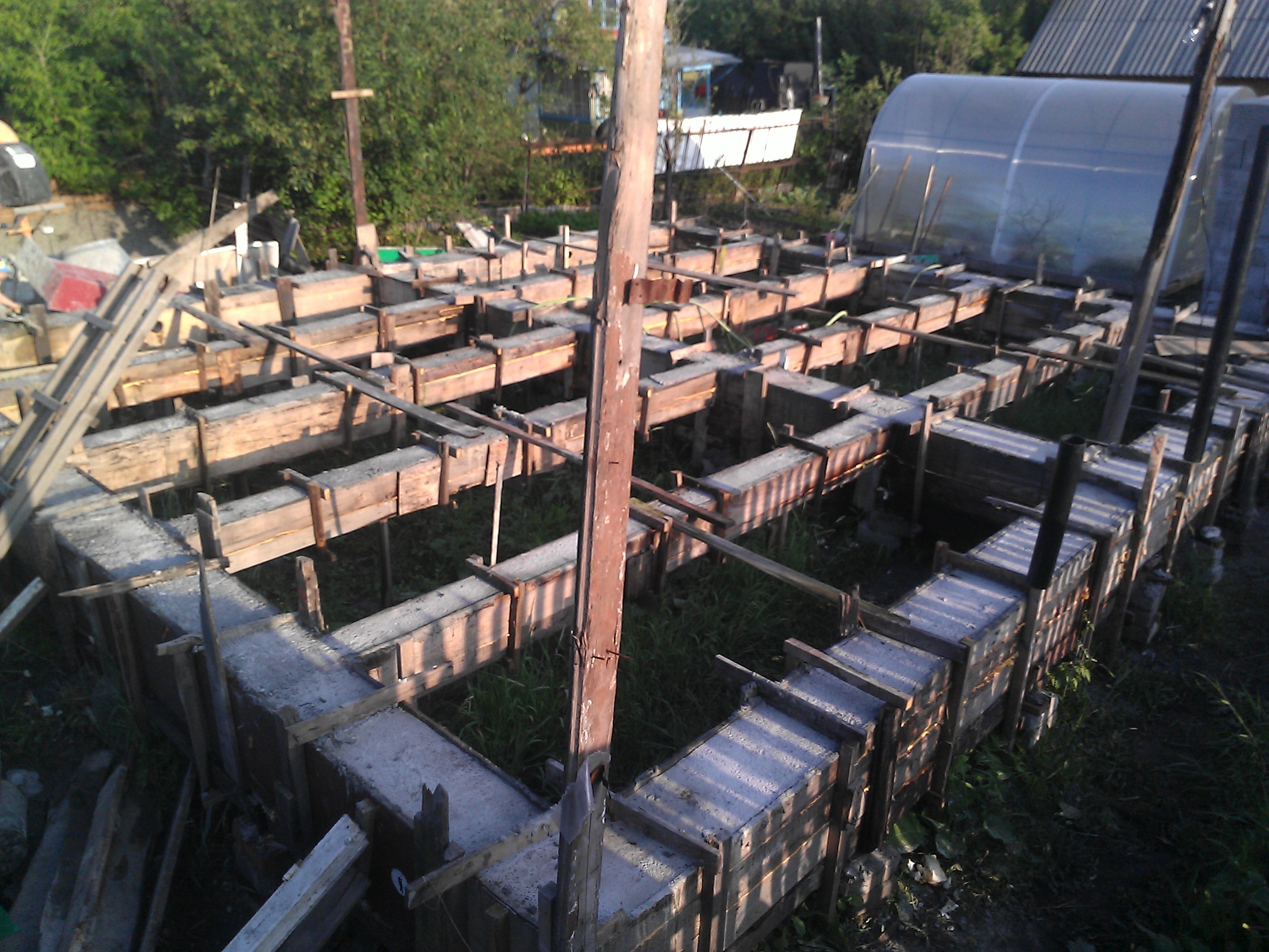

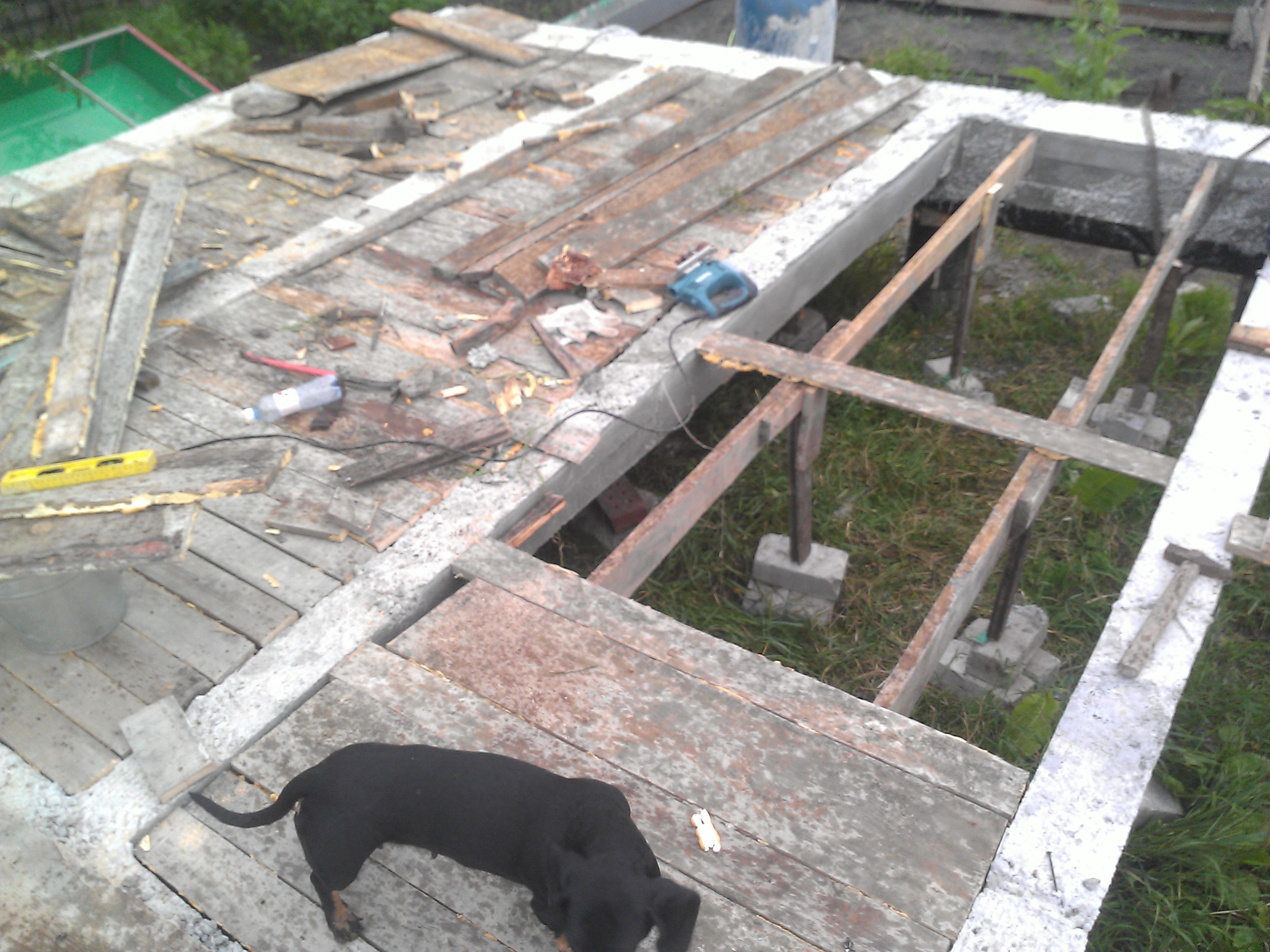

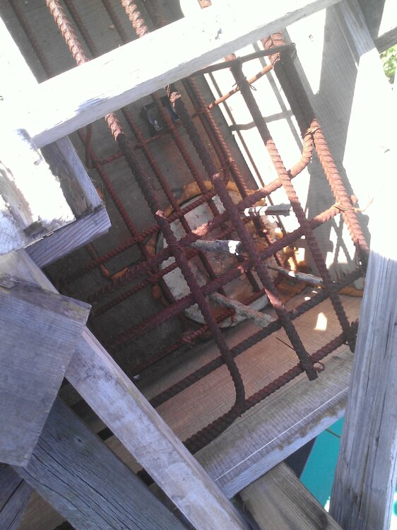

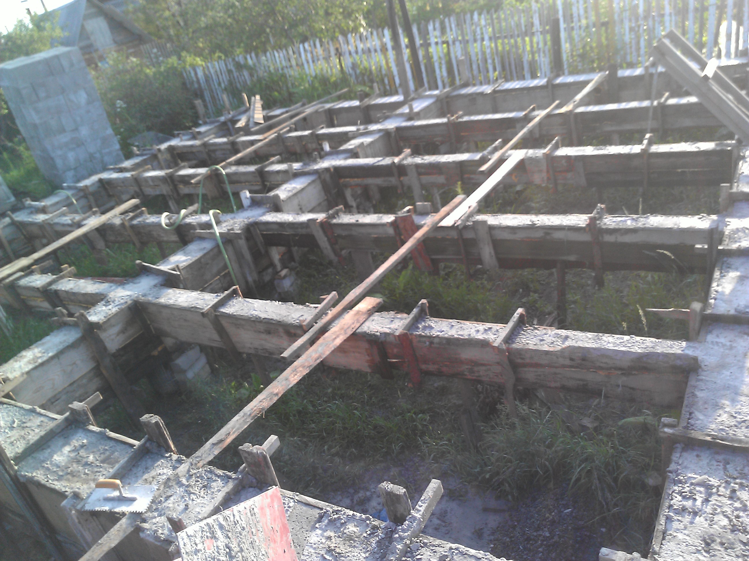

вот как то так все наконец то получилось:), заливали 5 кубов двумя бетономешалками , в шестиром пошагово залили за день, замешивали раствор М300, что порлучилось узнаю через 28 дней, сделал 6 образцов.
поливал последующие два дня на четвертый день приступил к разбору опалубки, оставил только опоры под балками перекрытия.
Слава Богу, самое главное начало уже есть! :)
Неделю назад как раз вспоминал, куда это вы пропали ))
с опалубкой долго возился, да и одному трудно настроить себя на продуктивную работу,а заливать некондицию не хотелось. вот потихоньку помаленьку подготовил собрал друзей и родню и все получилось))). Далее предстоит заливка плиты, постараюсь делать более быстрей, хотелось бы и стены к зиме выложить, пеноблок стоит с января месяца.

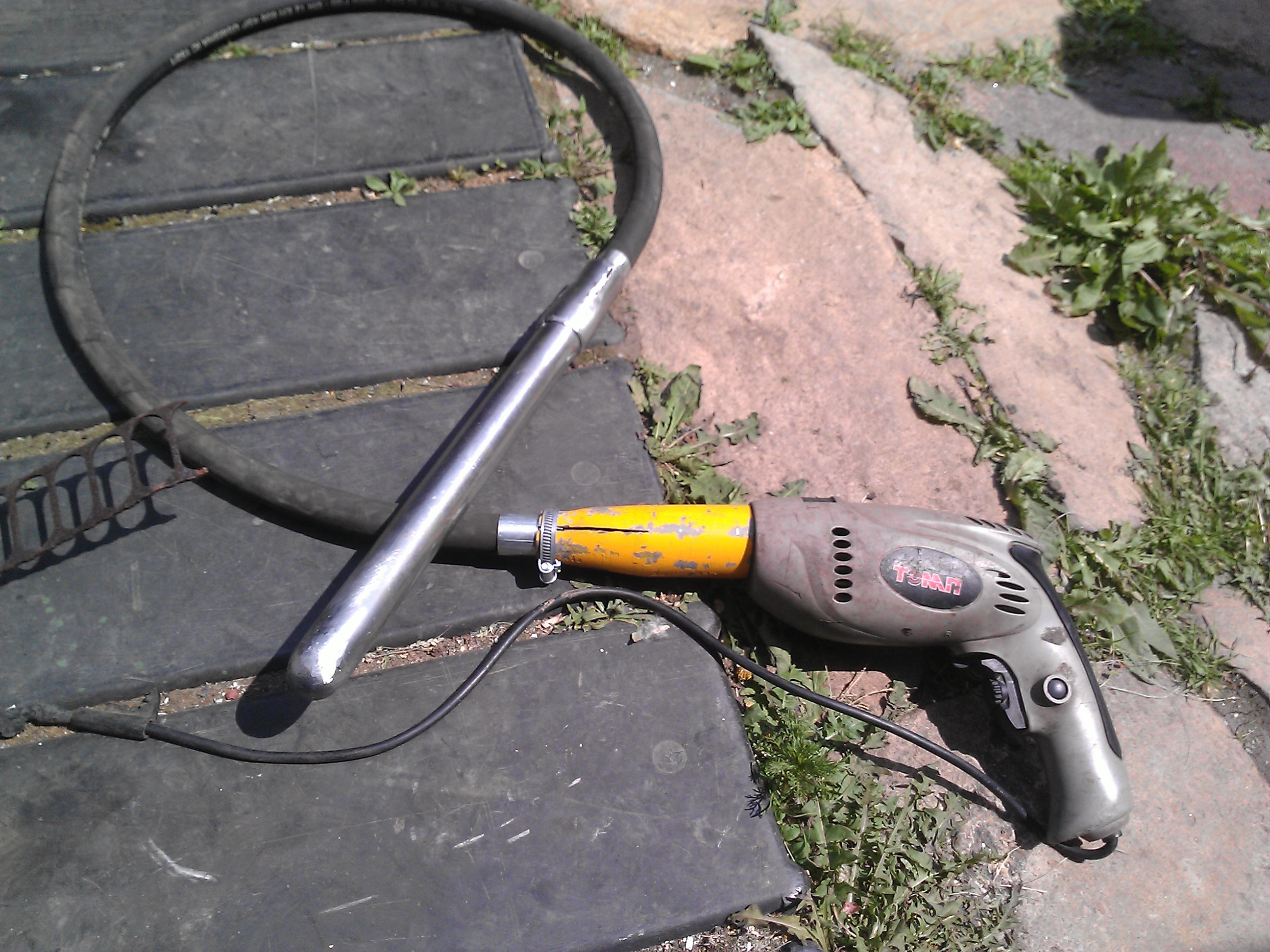

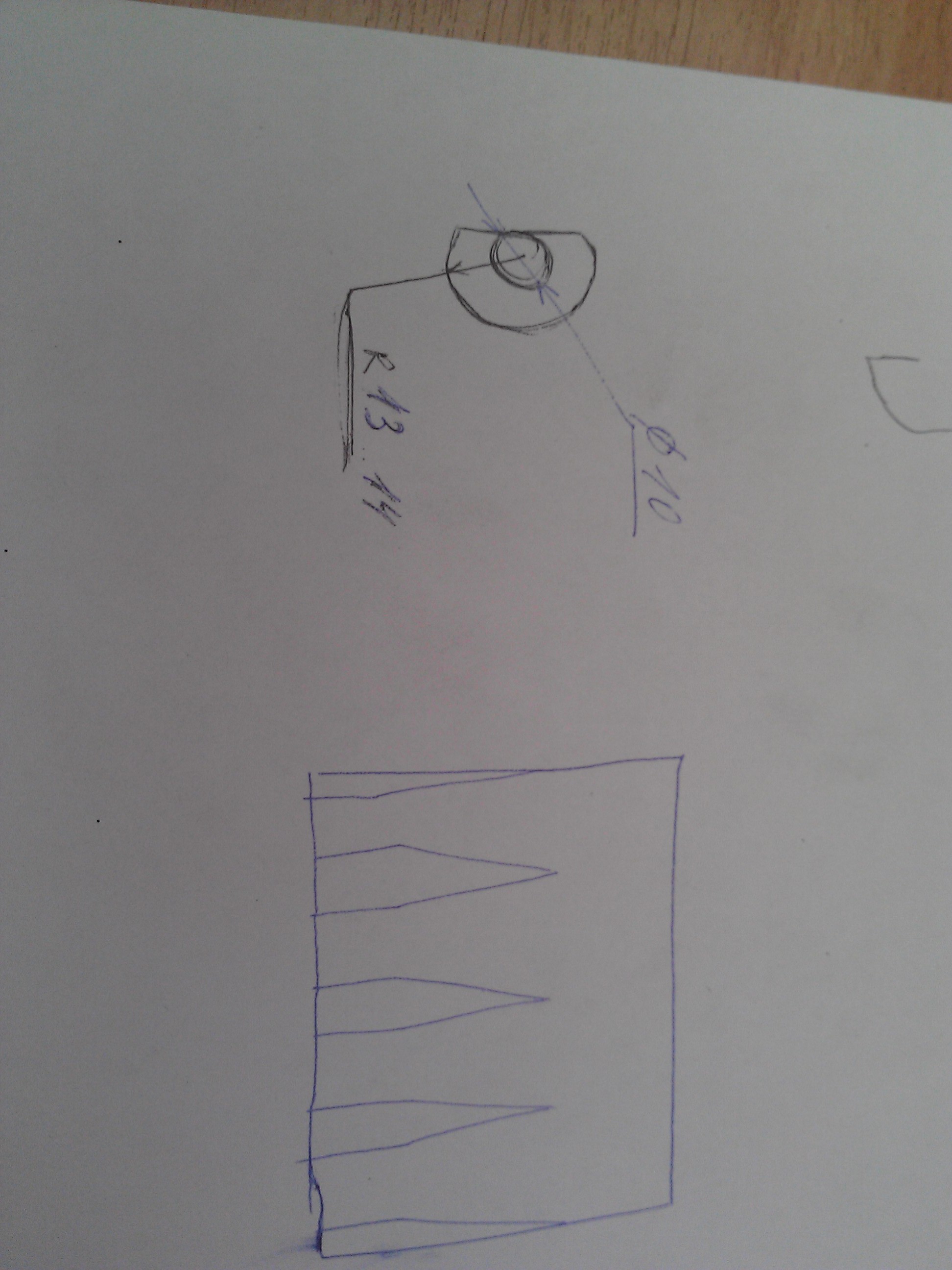

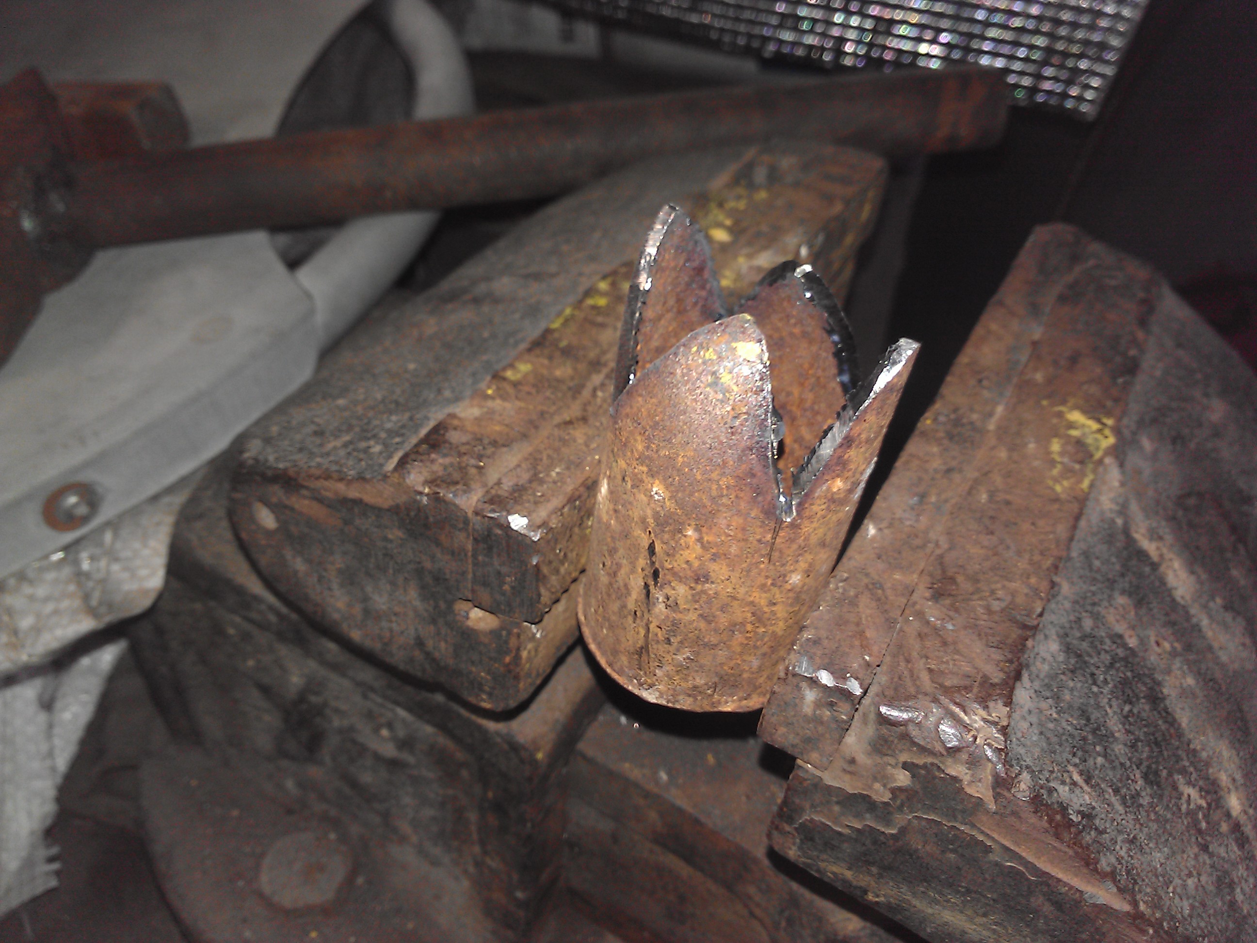

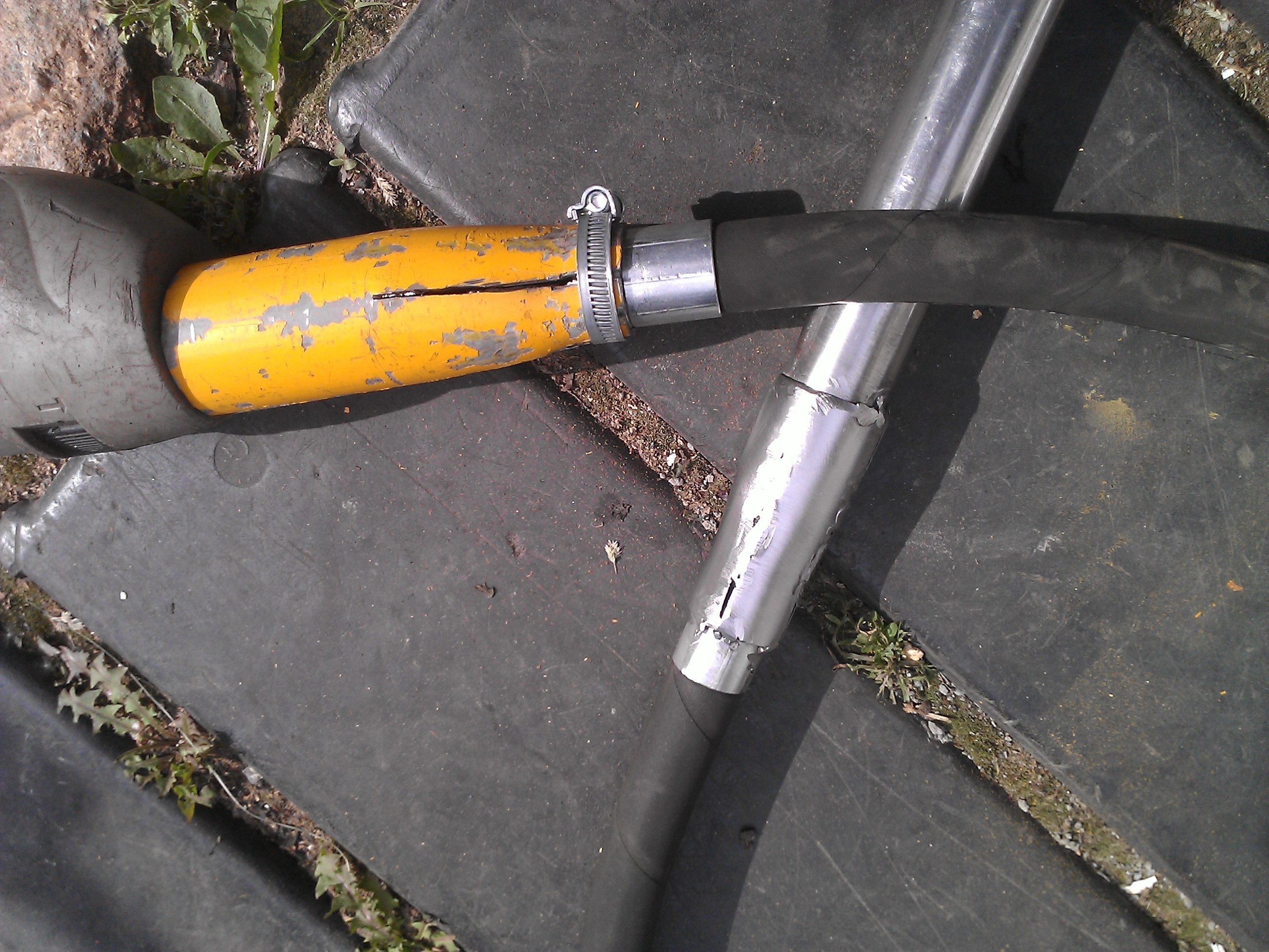

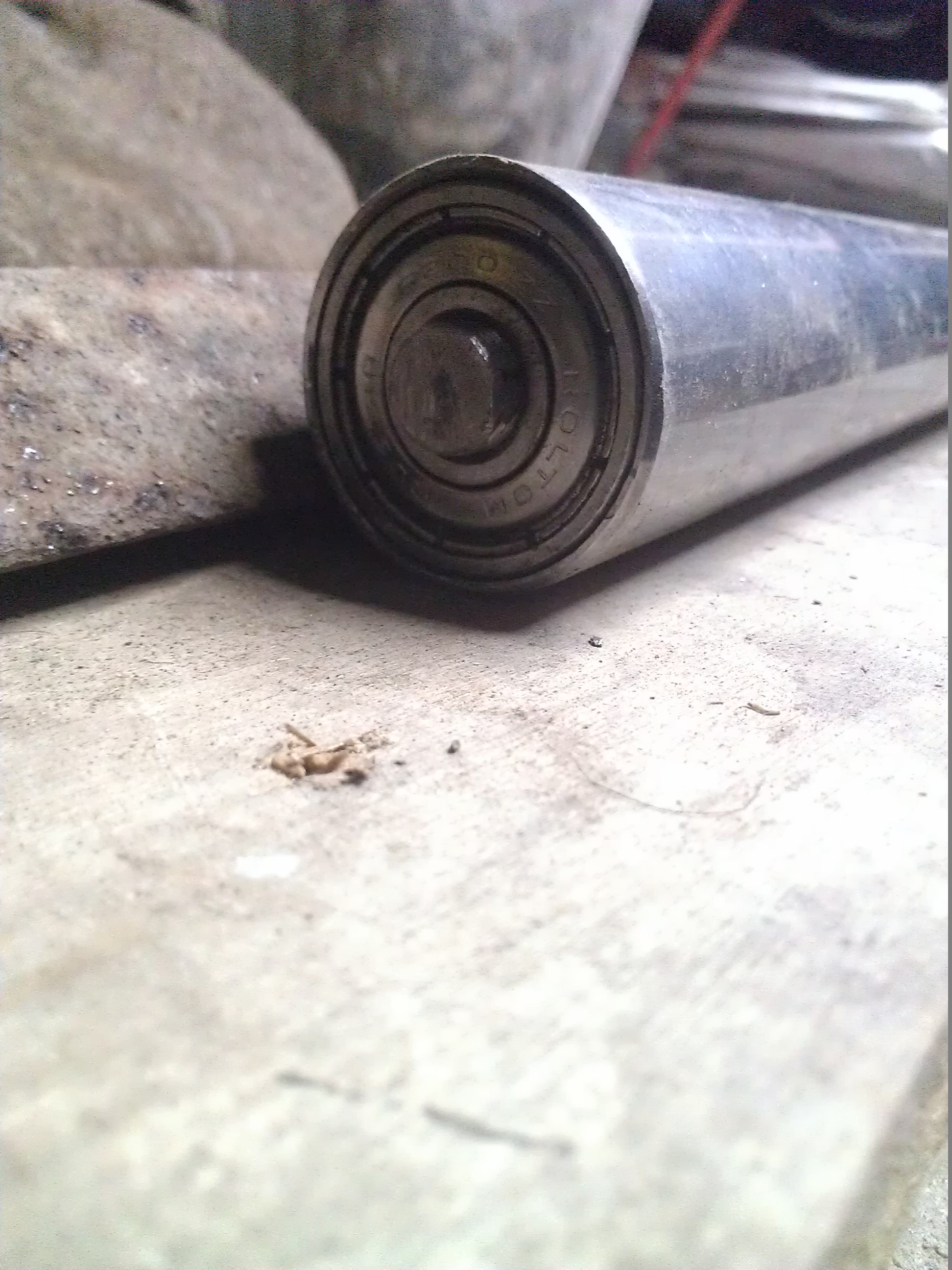

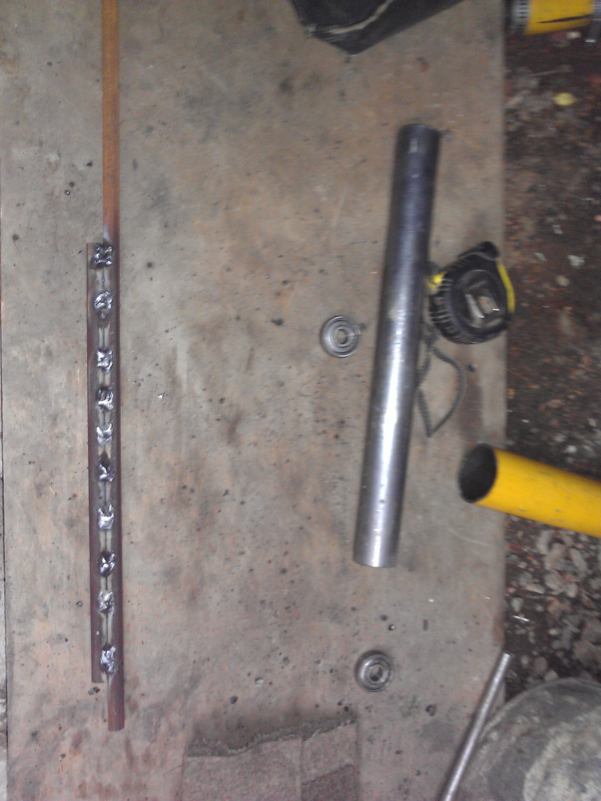

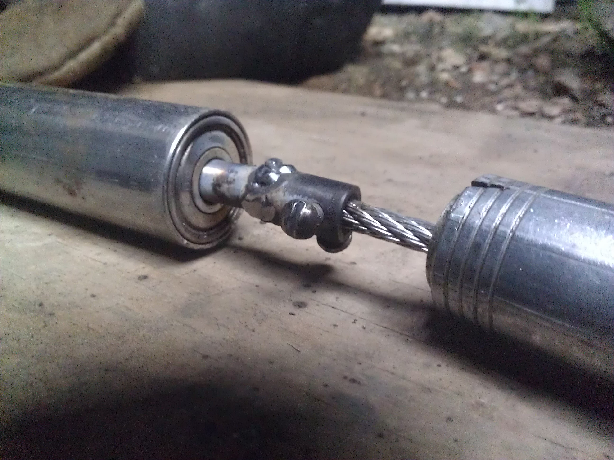

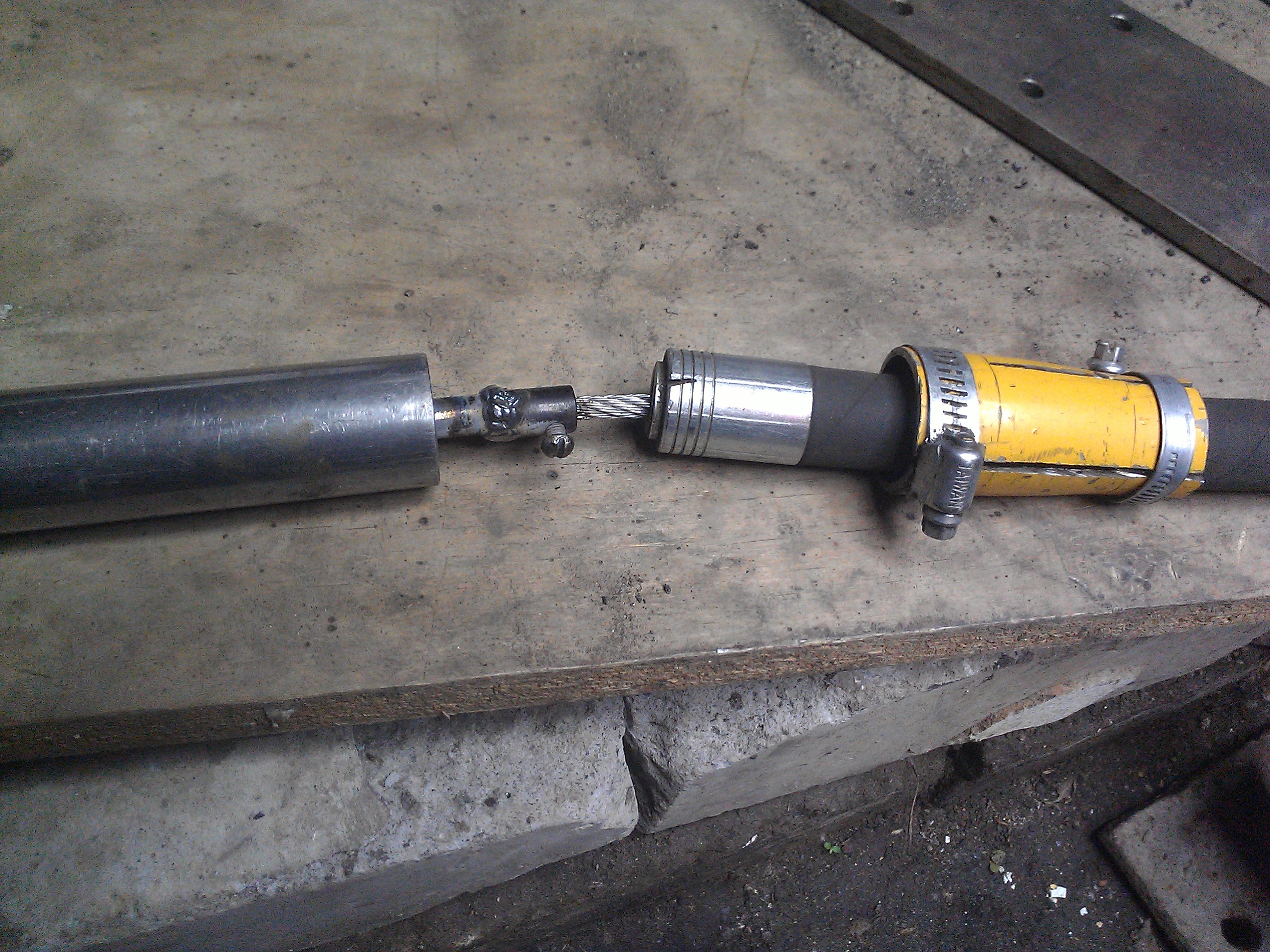

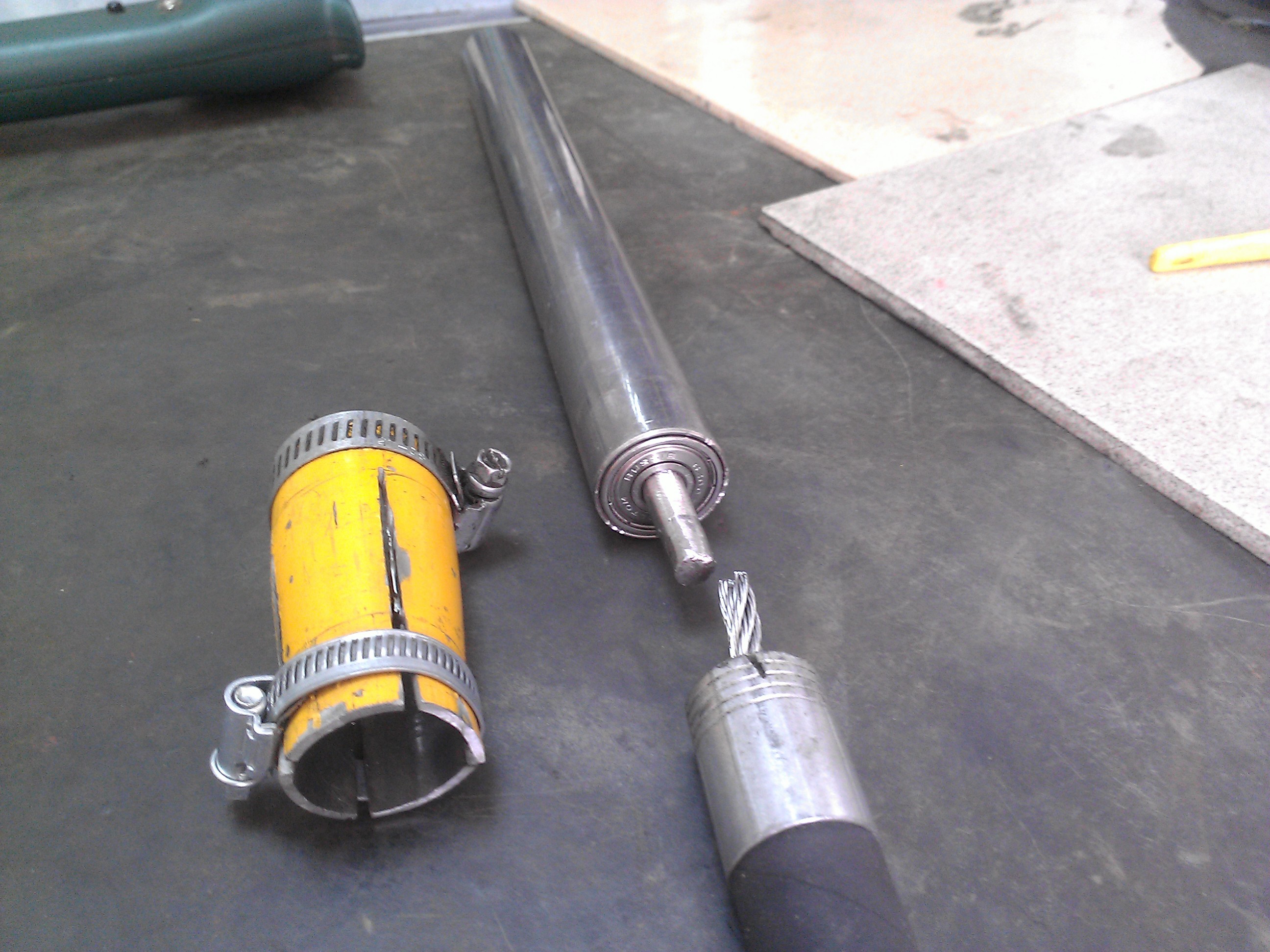

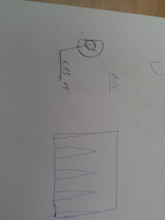

А гибкий корд от чего взяли?
Шланг высокого давления, срезал с него две гайки, внутри трос обыкновенный буксировочный 6 мм (трос естественно лучше крутить по напрвлению нерасплетания его), трубу брал от стойки амортизатора, внутренняя трйбка стойки как раз внутренний 30 наружный 32, подшипники обыкновенные по госту, соединение троса сварочно болтовое, чехол переходной к дрели и чехол от булавы к шлангу выполнены из наружной трубки стойки. на 3-м рисунки изображена заготовка наконечника булавы. мощность дрели необходимо не менее 1000 Вт(моя 750 и по моему этого достаточно, т.к. дрель не испытывала неудобств при кручении булавы) . развертка и эксцентрик в разрезе на 4-м фото, вот такой эксцентрик это в идеале, мой как видите два сваренных 10 мм прута, по своему опыту скажу этого недостаточно (вибрация слабая, бетон с низкой удобоукладываемостью не вибрирует) и лучше изготавливать так как на 4-м фото, после изготовки залил маслом.

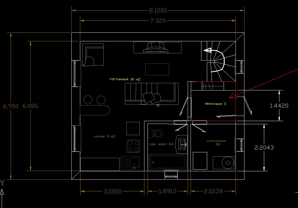

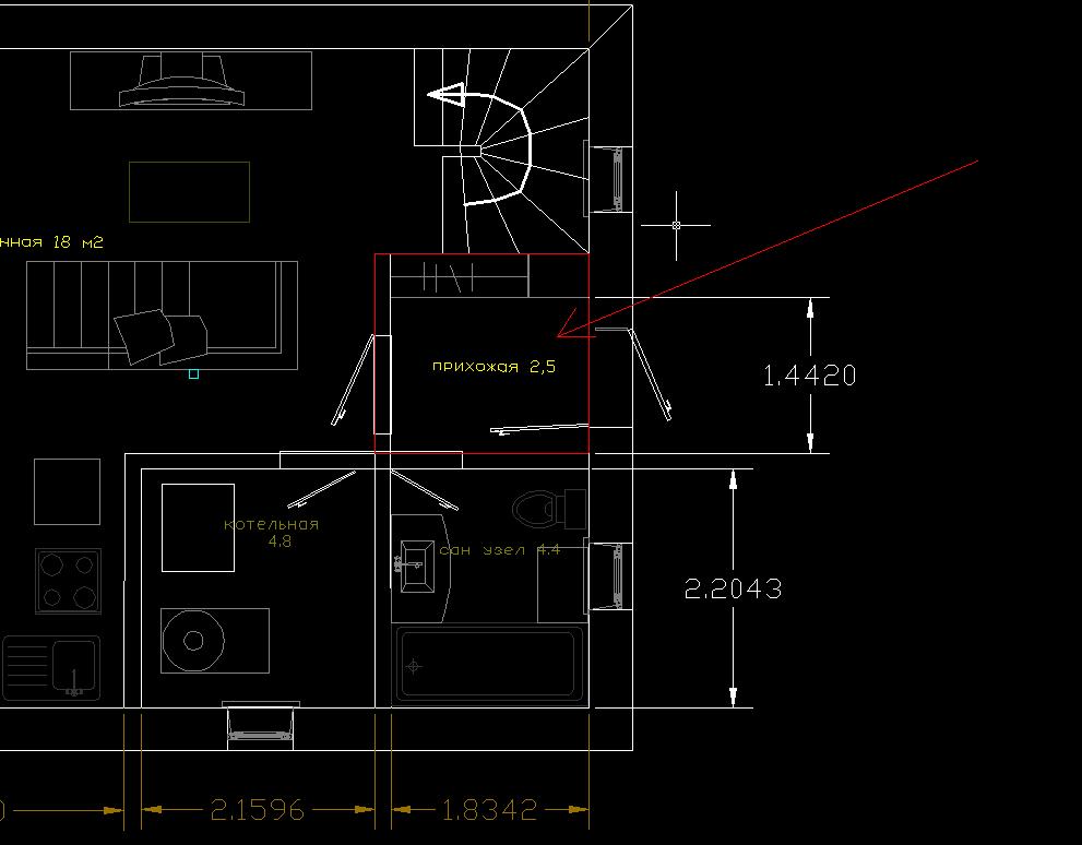

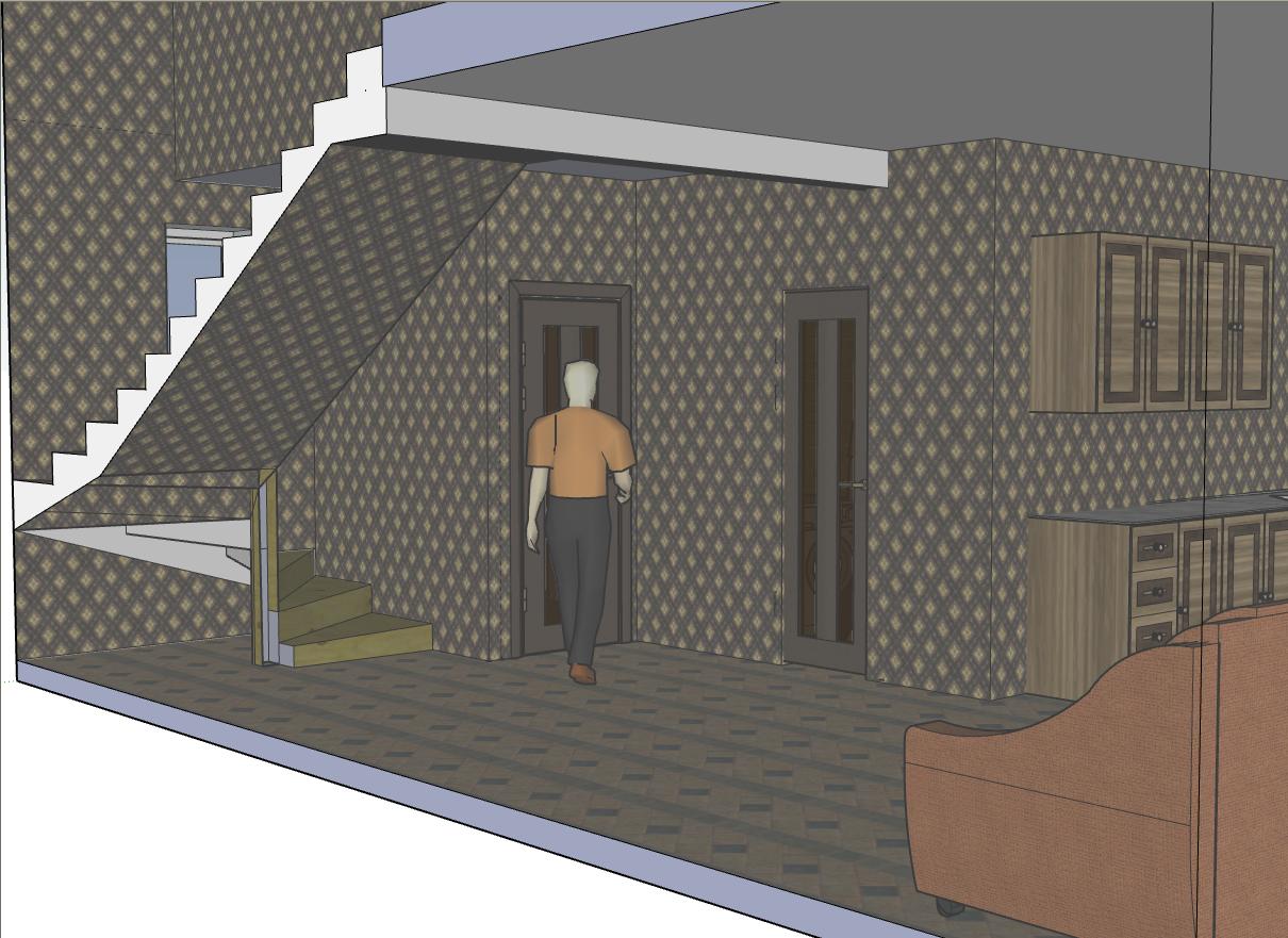

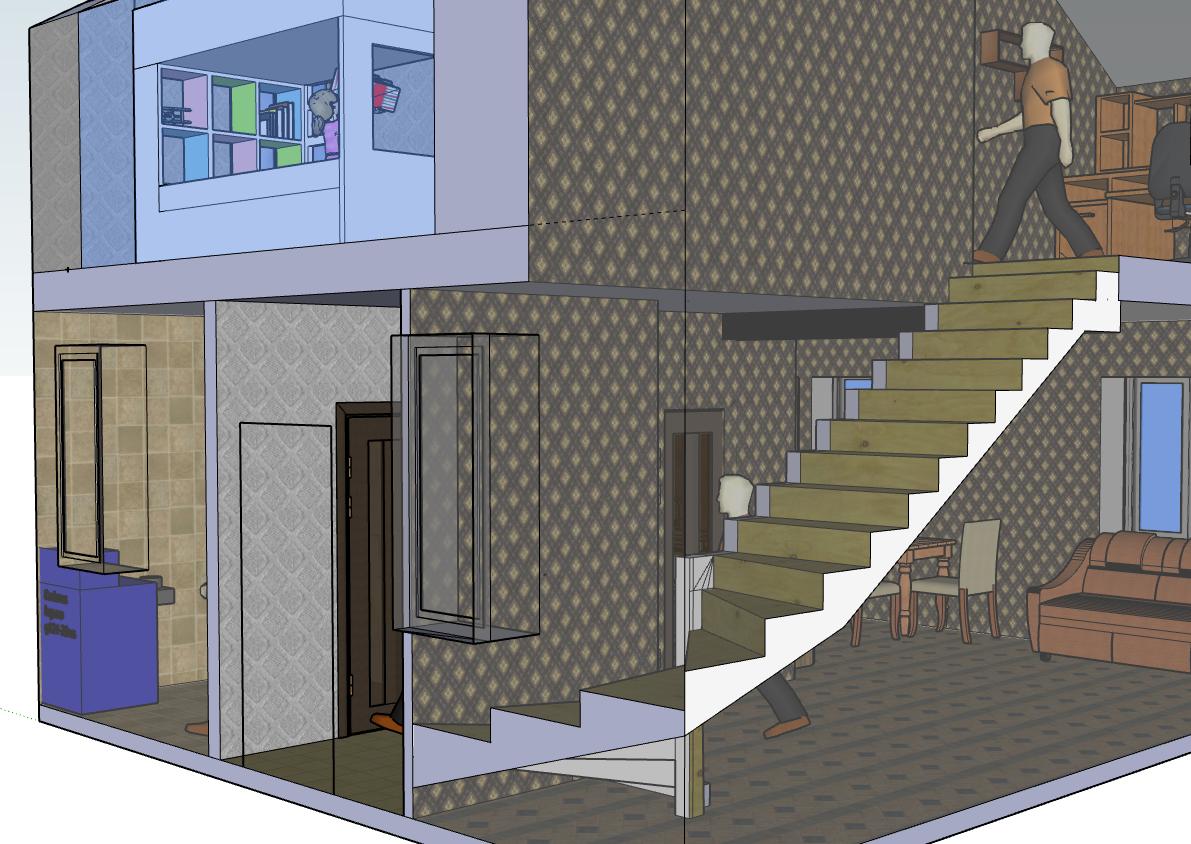

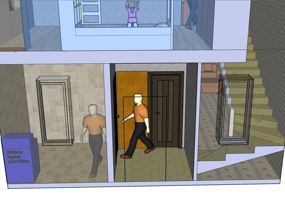

Окончательная планировка первого этажа, прихожая в наличии;)
О! Так практичнее! ;)
Только бы лестница не пострадала в этом варианте.

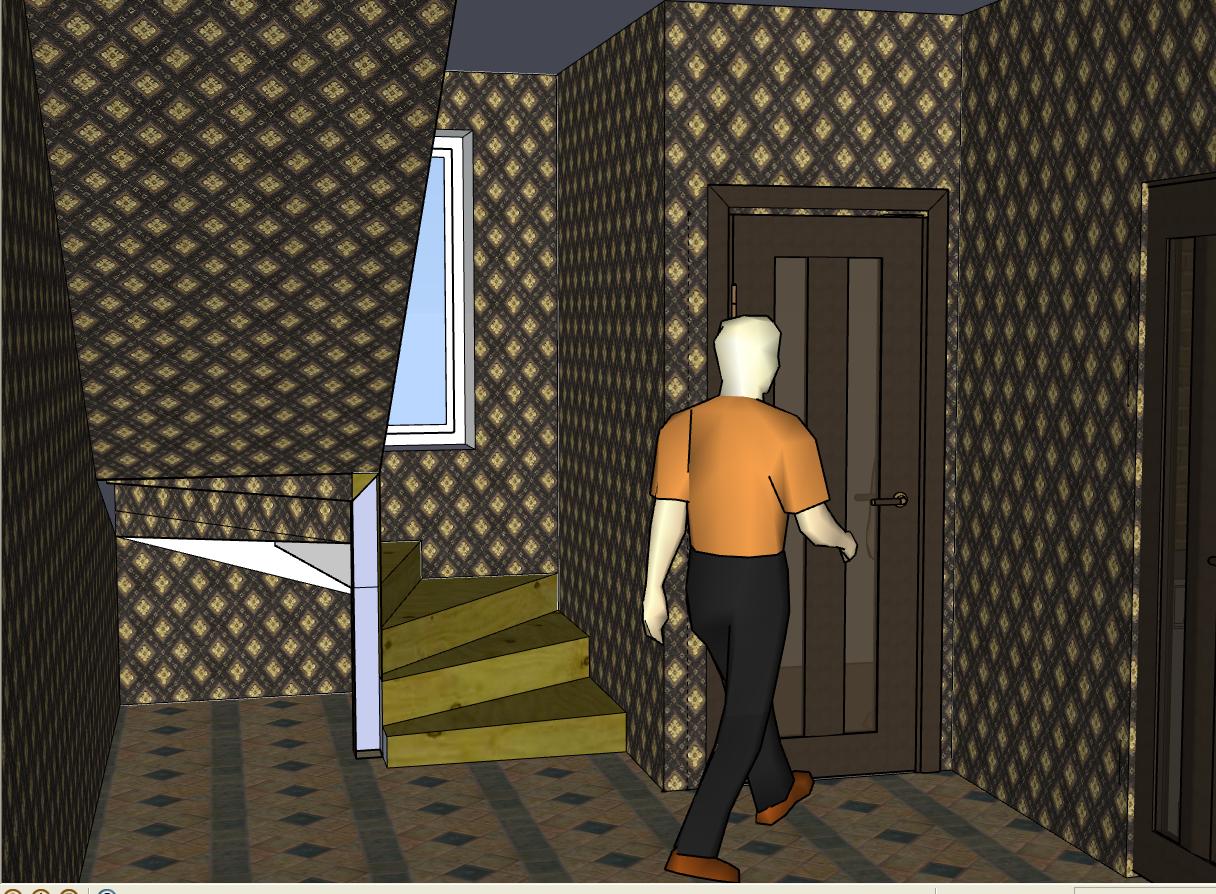

А нет 3Д визуализации, как раньше делали? :)
О! Так практичнее!

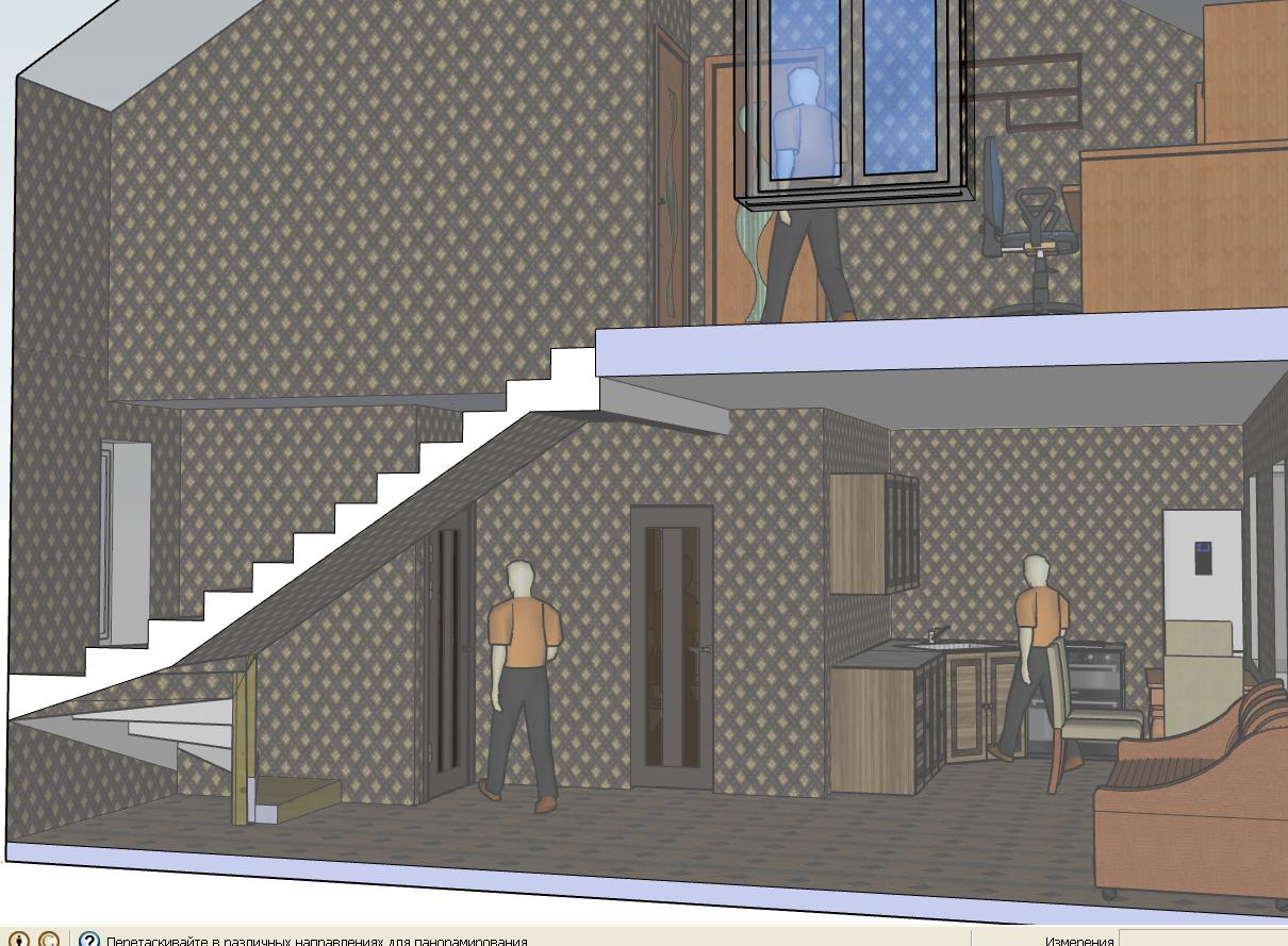

Лестница при этом практически не была ущемлена, она всего лишь повернула еще на 90 град., мне очень нравится, единственное смущает расположение двери туалета посредине гостинной и звуки которые будут доносится из него (я про журчание воды ))), хотя может и не так уж сильно будет слыхать, перегородки кирпичные, вопрос с хорошей дверью наверно решит этот вопросдверью !?
В прихожей появилось окно второго света, над дверью, в общей 3Д модели дома окошечко видно
Змінено користувачем miv-174

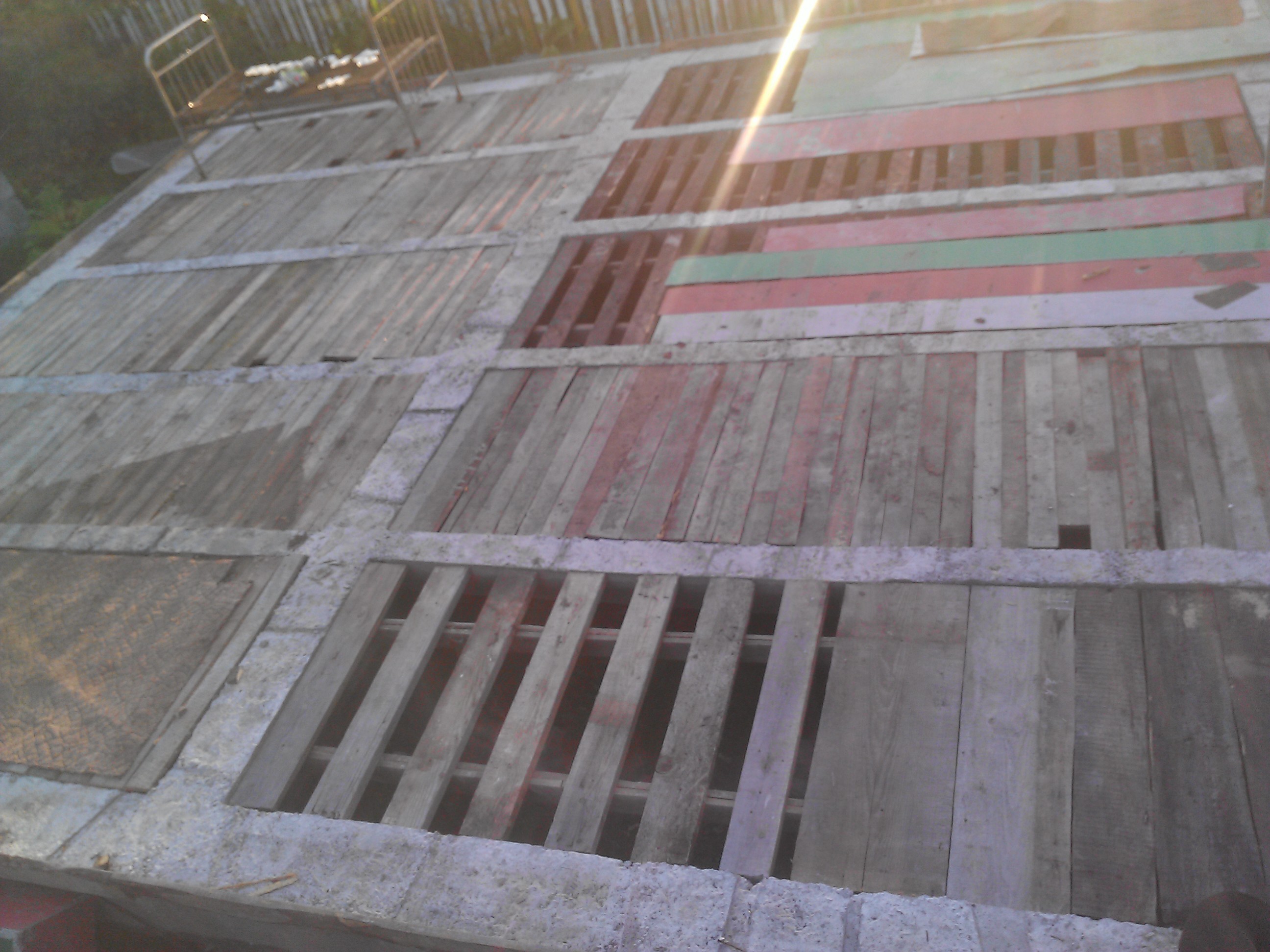

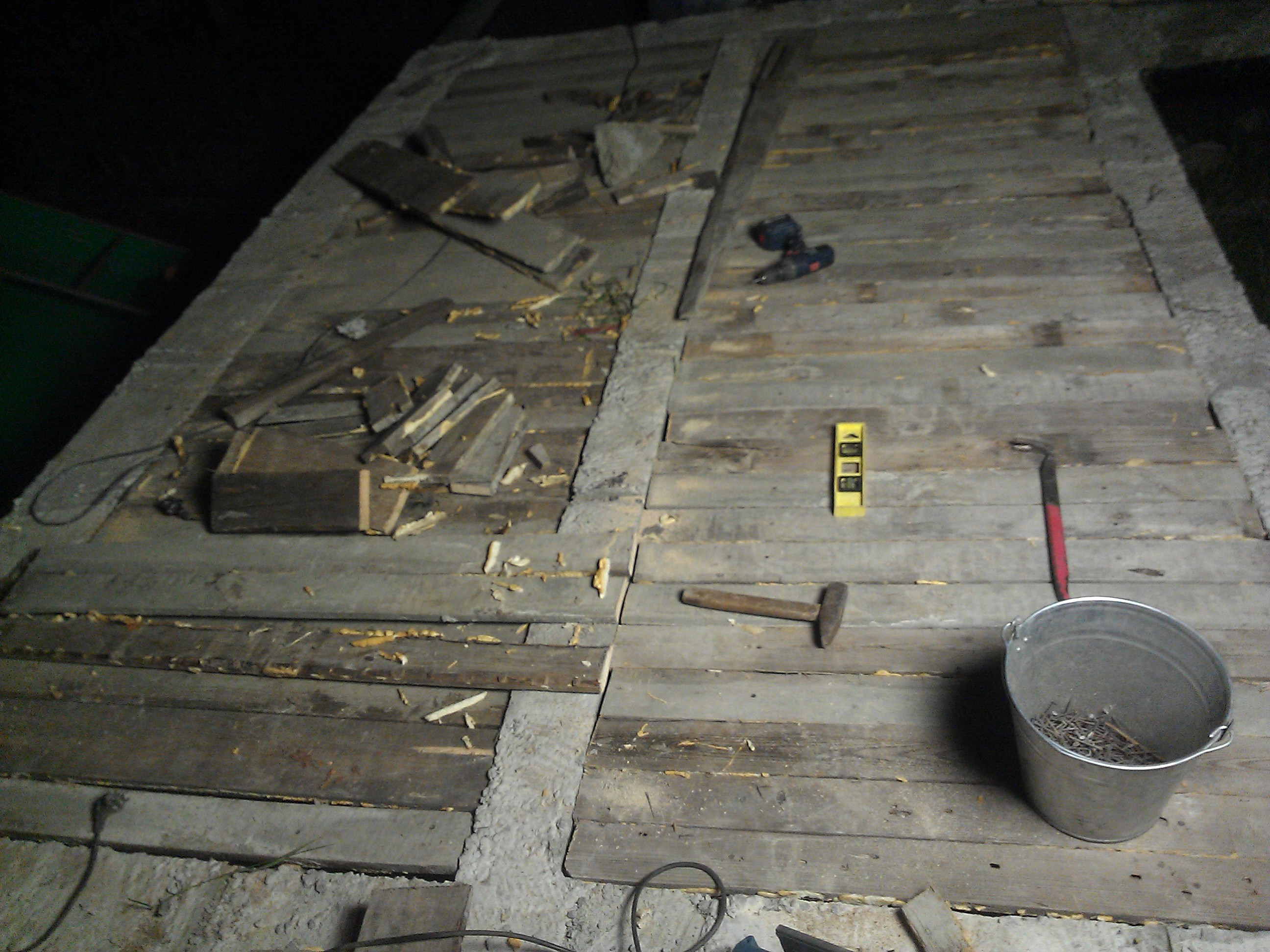

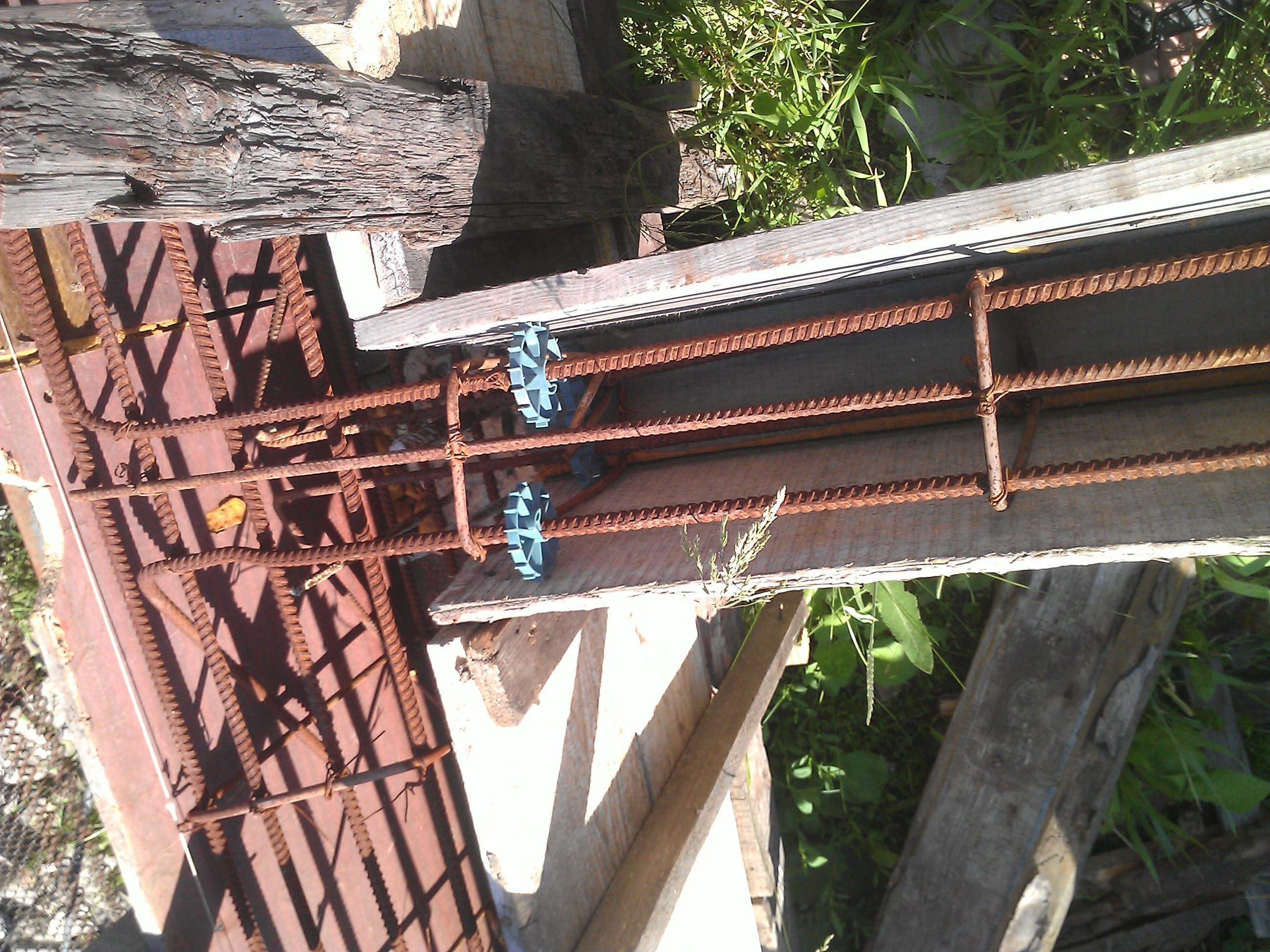

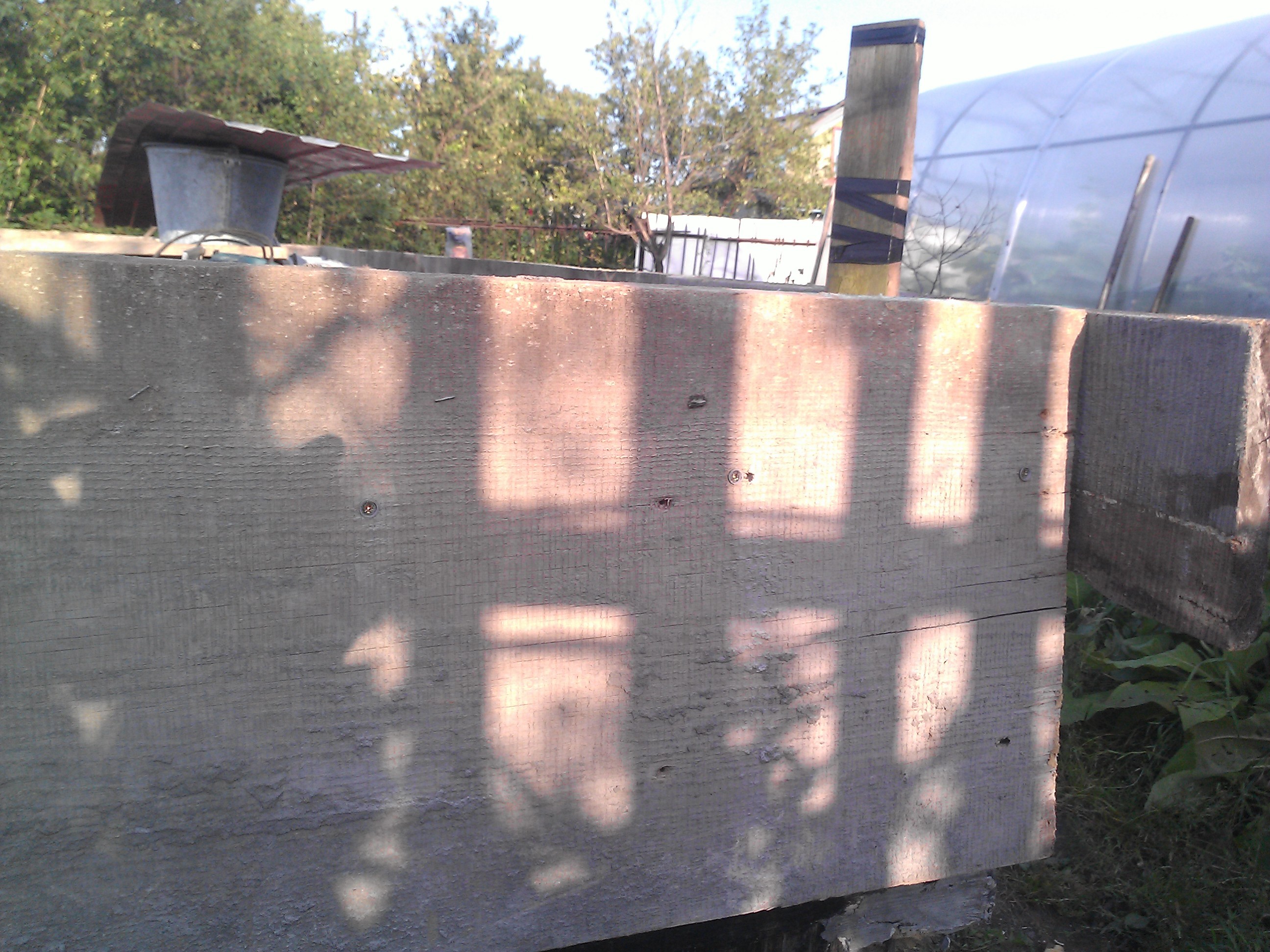

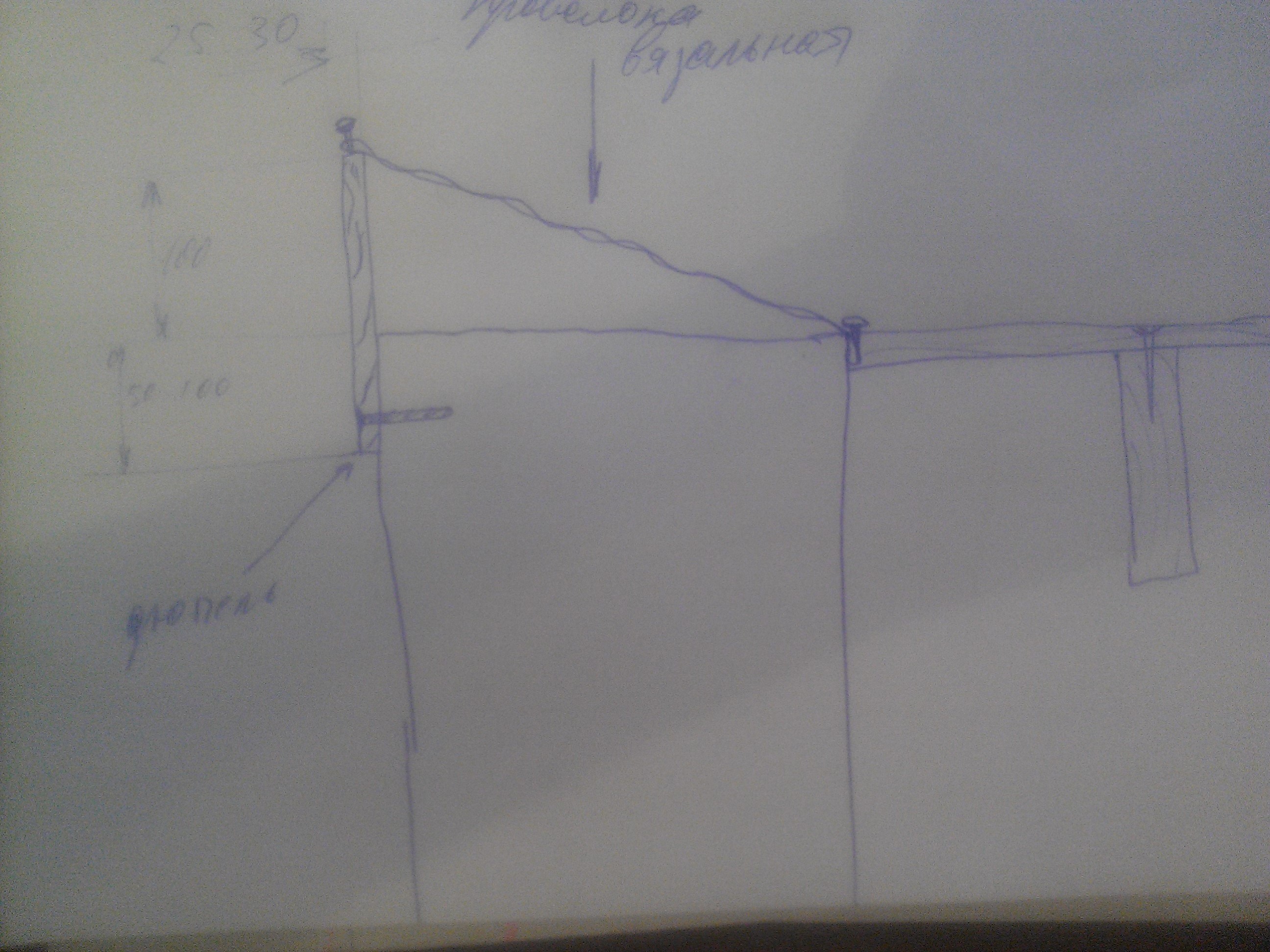

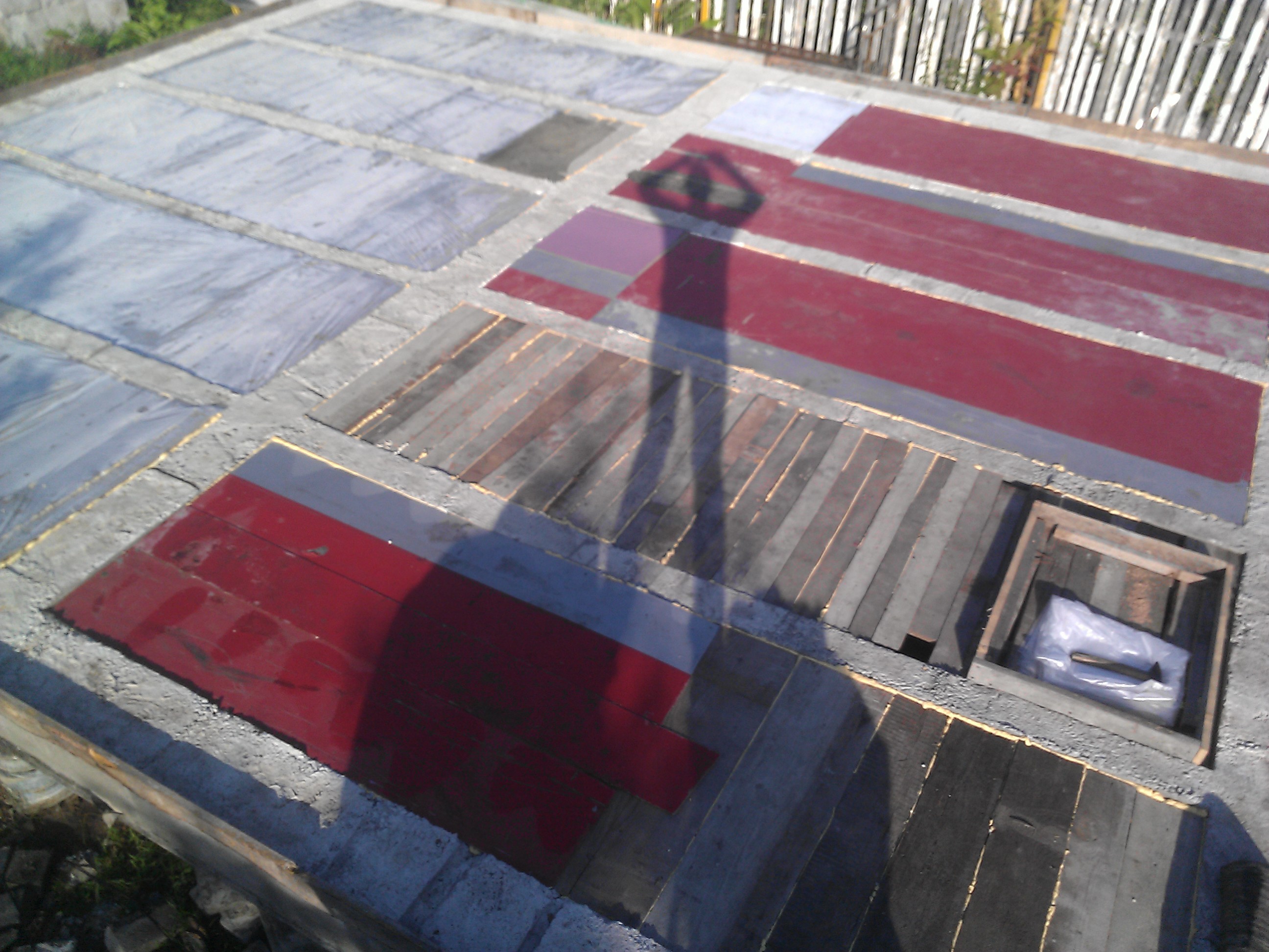

Вчера начал опалубку плиты. Есть в голове не до конца обдуманный способ организации опалубки со стороны фасадов 10 см: Доска 150-200 зафиксированная дюпель пробками D6 , с верху притянута проволокой. может кто подскажет еще более простой способ, мой меня не совсем устраивает еще тем, что кажется слабым в месте крепежа пробок,пробками существующий ротстверк жалко дырявить, вдруг ему будет плохо от этого, проволоку наверно надо притягивать с шагом 400-500!? опирать в грунт не вариант, высота более метра, да незачем наверно, там ведь всего 10 см!?
Ничего страшного с ростверком не будет ;)
Из чего планируется опалубка?
Главное. дюбелить ниже на 50-60мм верхнего угла ростверка.
Проволока - лишняя. 100мм высоты бетона с опалубкой ничего не сделают, если она не из тонкой фанеры. Но для перестраховки, можно конечно и проволочкой к армокаркасу притянуть перед заливкой. И не через верх опалубки. а чуть ниже. чтобы это безобразие осталось в теле бетона. Сверлите маленькое отверстие и анкерите проволоку в наружной стороны опалубки мелким гвоздем. А второй конец проволоки - за армокаркас.
Про дырочки для проволоки я сообразил позже своего чертежа:), спасибо вы как всегда развеиваете все мои сомнения.

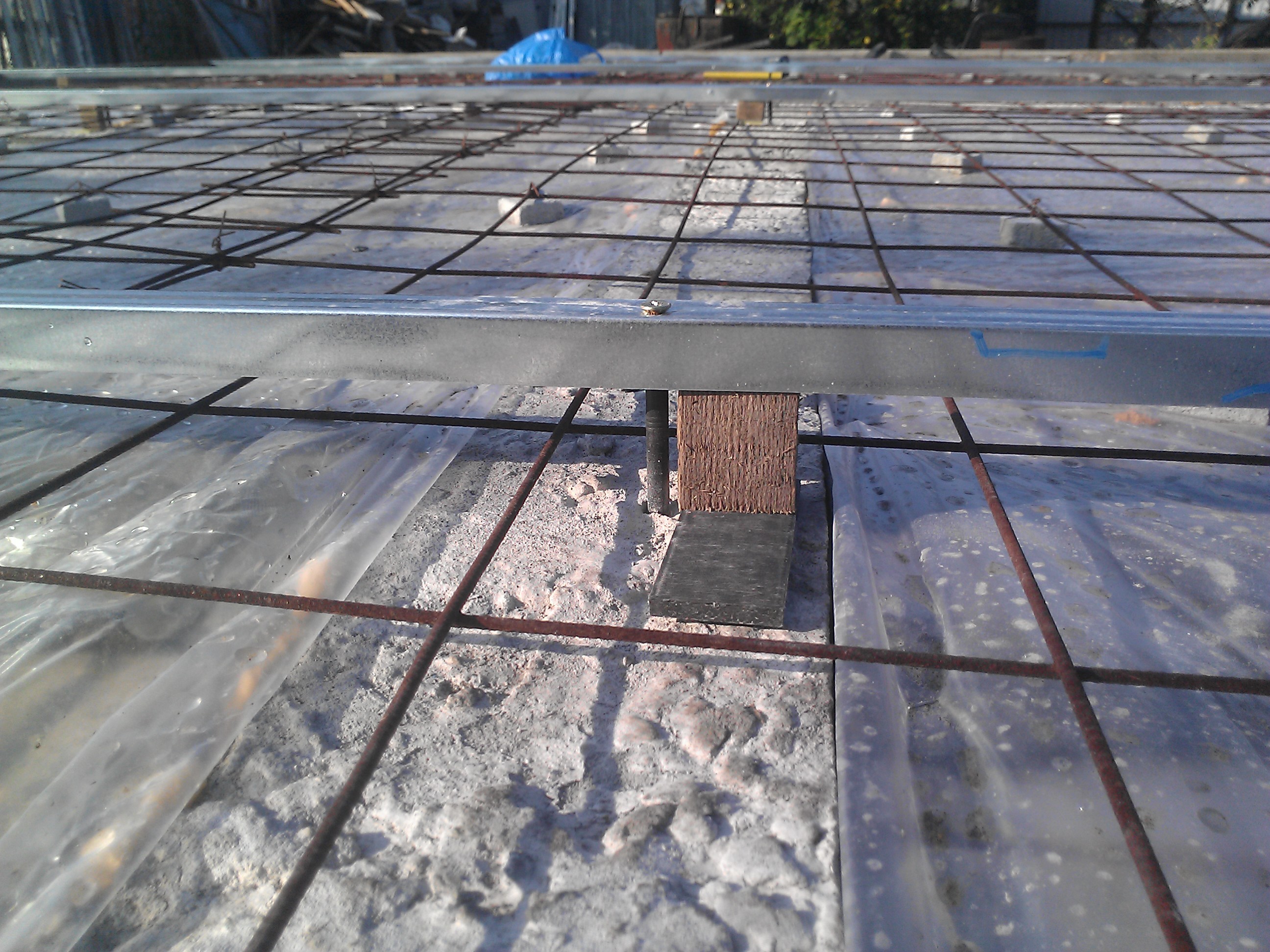

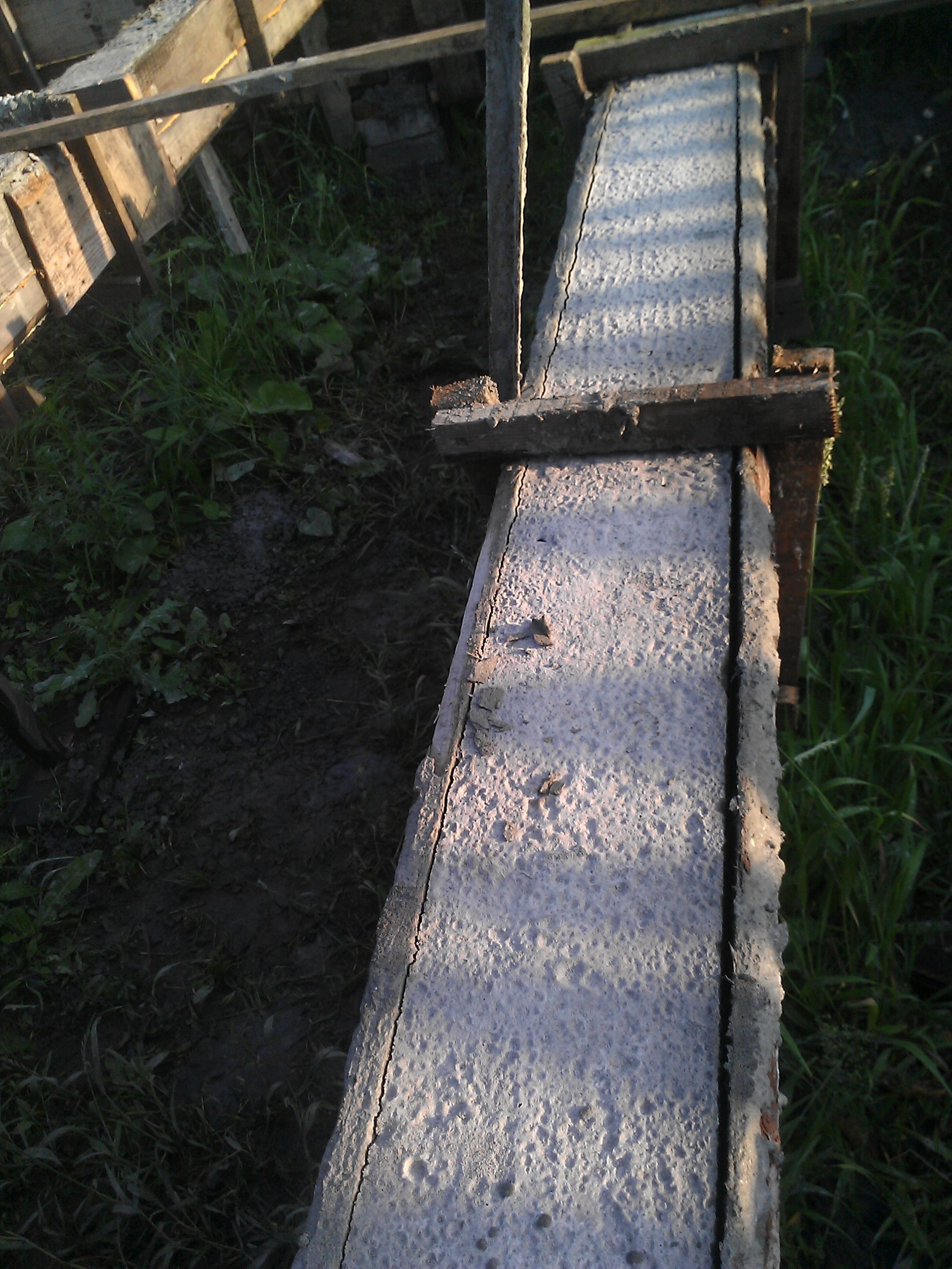

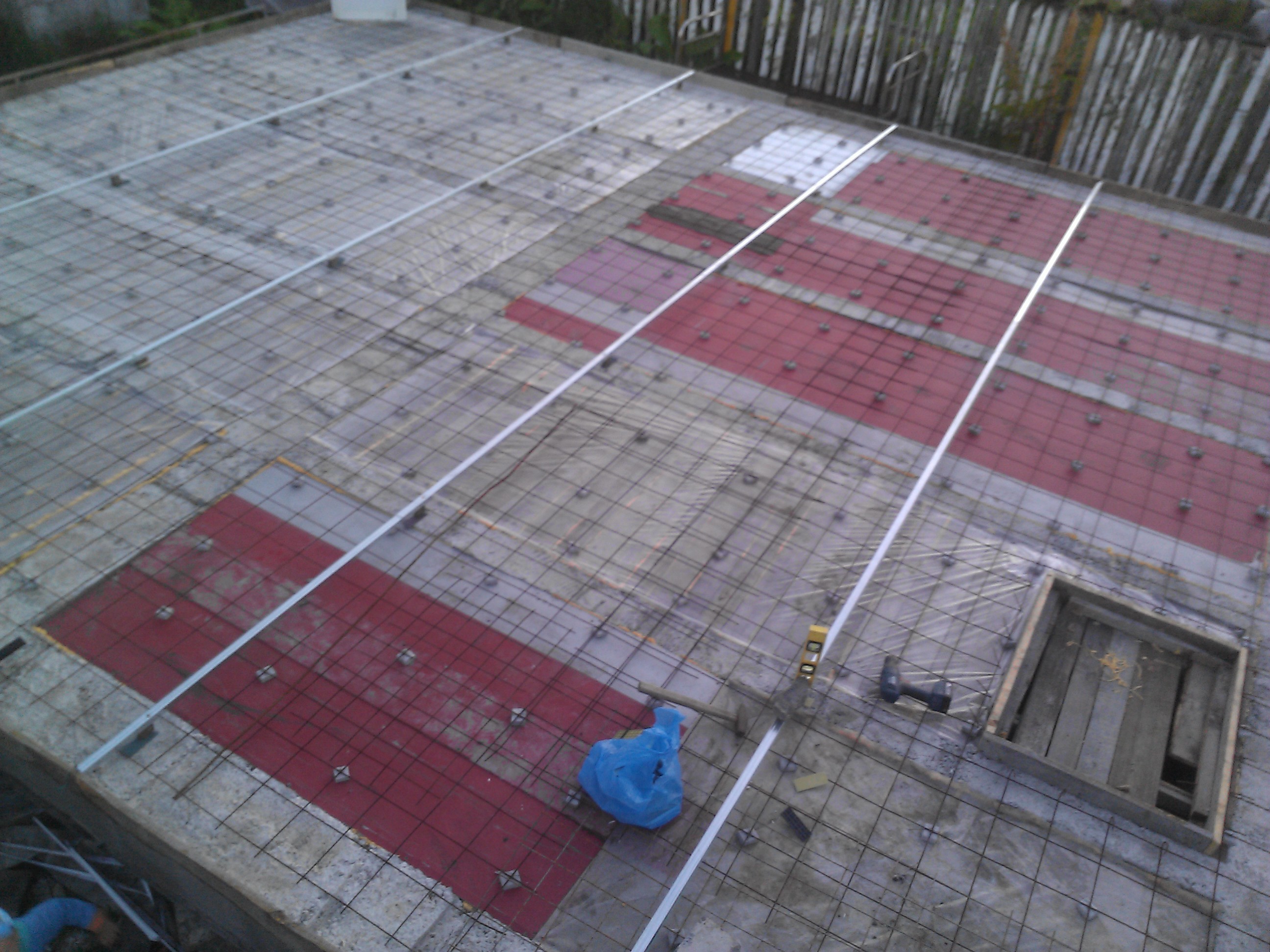

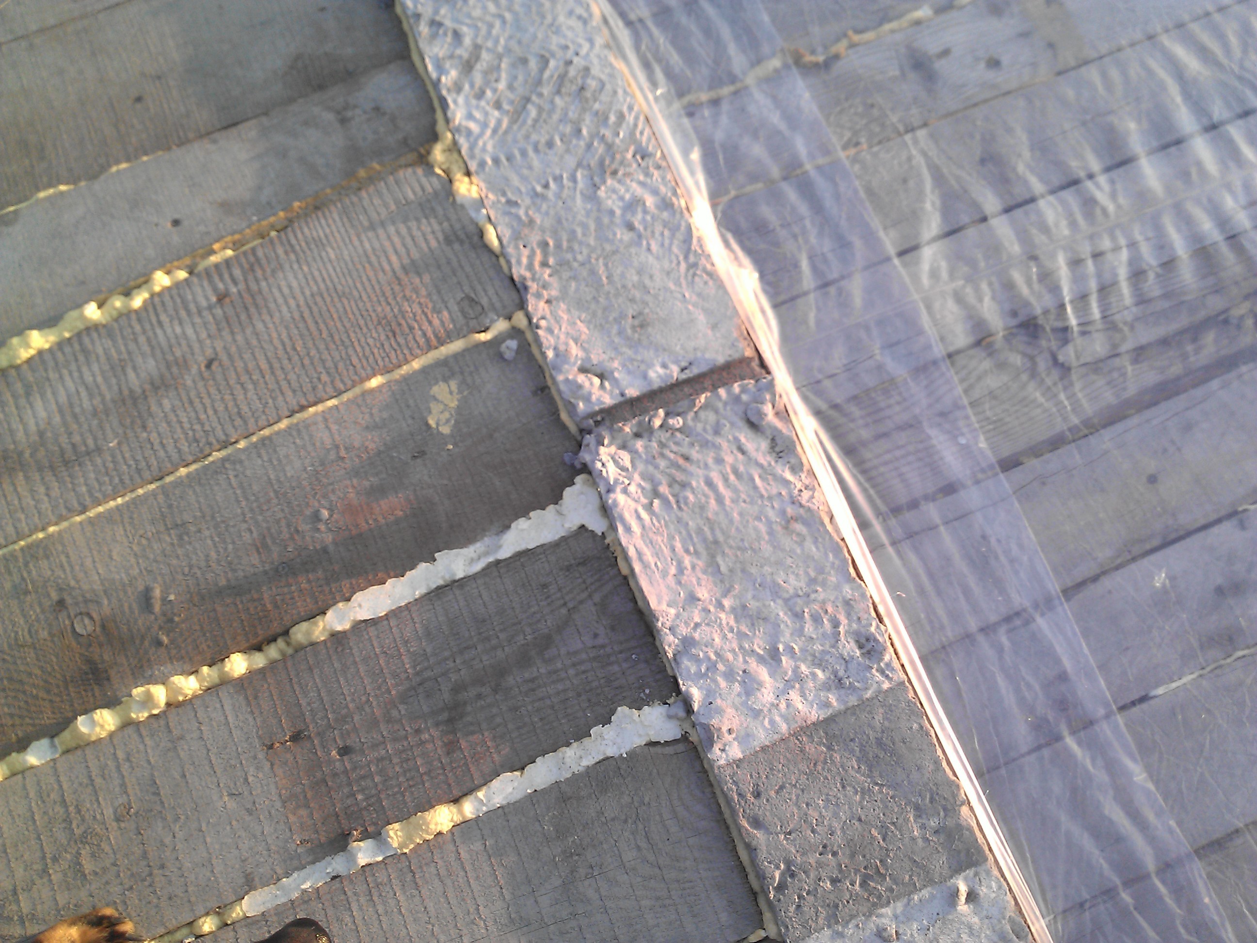

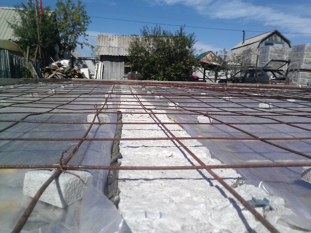

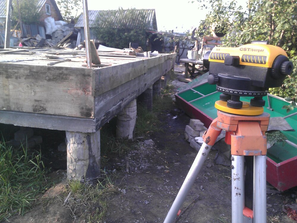

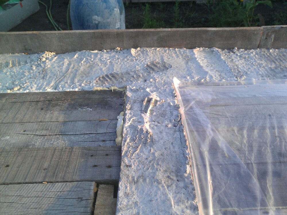

опалубка готова, всю опалубку ровнял нивелиром, прикольная штука, перед использованием проверил его гидроуровнем, оказалось что он все равно заваливает плоскость по стором, не существенно конечно +2 мм в одном угле дома и -2мм в другом, дюпель пробочки держат отлично! на опалубку далее планирую уложить рубероид и пленочку, и местами пойдет композитный материал(алюминий с двух сторон м/д ними пластик, очень прочный), там где доски с разбежкой. так же сделаю опалубку под приямок в котельной, вот еще думаю надо ответстие предусматреть под комуникации 110 мм, а может и два, что бы потом не долбить, но боюсь изминений в расположении.

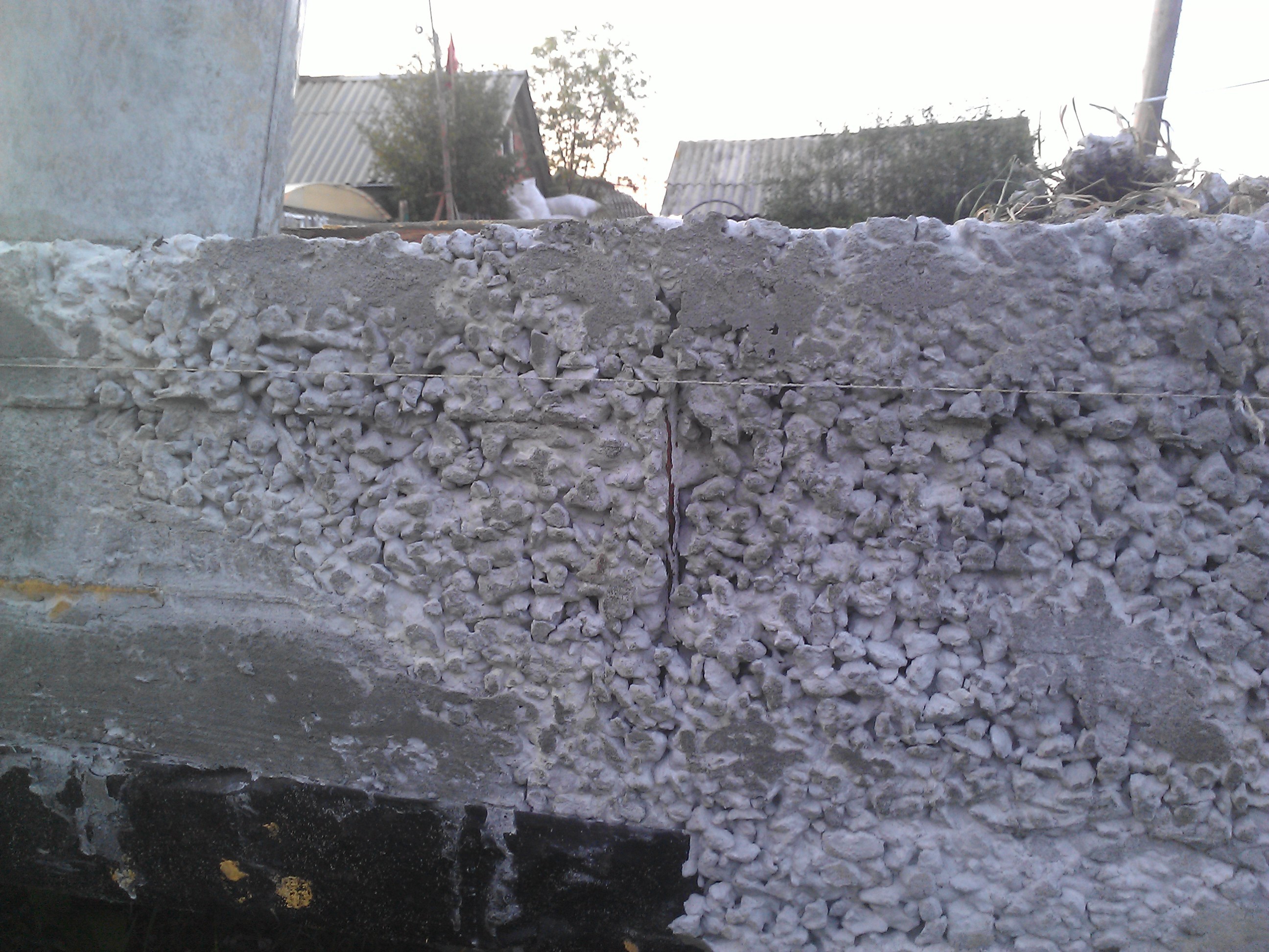

Местами ротстверк не провибрировали, далее думаю затереть все ЦПС, на конструктиве не должно отразится, запас прочности большой.

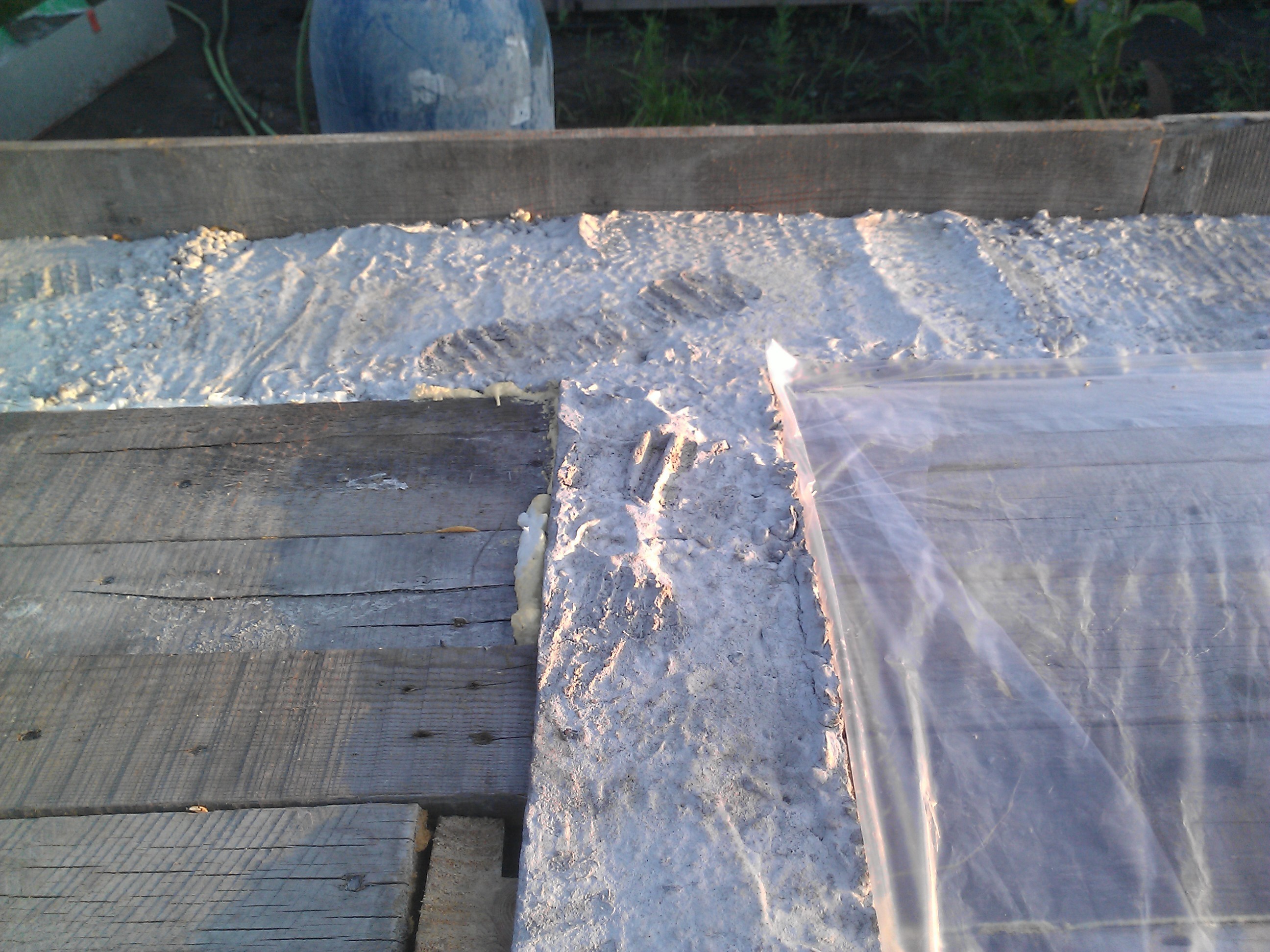

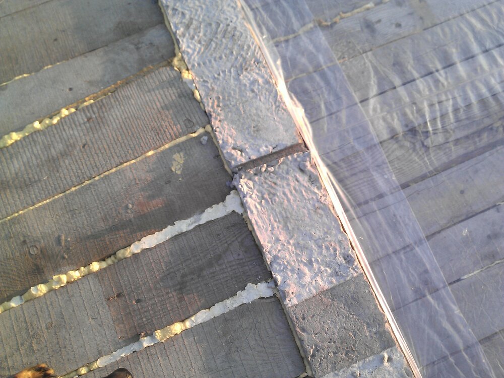

На сеголнейший день все пропенил, пристеплерил пленку, сплошником не стал стелить, наверное будет правильней оставить бетонное основание плиты без настила для лучшей адгезии, сделал опалубку для лаза к комуникациям, с отверстиями под комуникации не определился до конца, так что буду сверлить бетон потом. Сегодня вечером накрою остатки пленкой (рубероидом) и положу сетку
