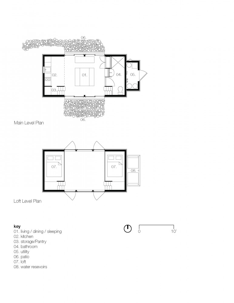

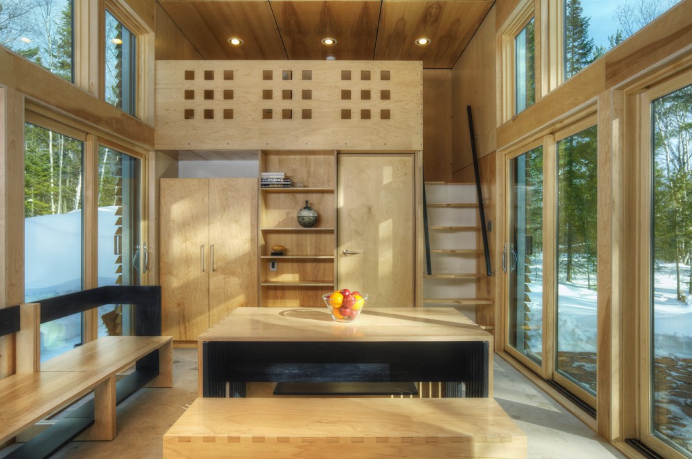

красивый домик, жаль никогда ему не стать массовым, менталитет не тот, а идея - бомба, но, кстати, к слову "бюджетный" этот дом не имел бы никакого отношения :-)))
но, кстати, к слову "бюджетный" этот дом не имел бы никакого отношения ))
Для них, наверное, и это считаеться бюджетным. Но я привел этот пример как вариант планировки и грамотного использования пространства. Конечно,с такими окнами это вобще отдельный бюджет:)
они тоже умеют денежку считать, этот домик, скорее, - красивый изыск
Не только в ментальности. Это домик для проживания в лесу. На моём участке это будет теплица. )

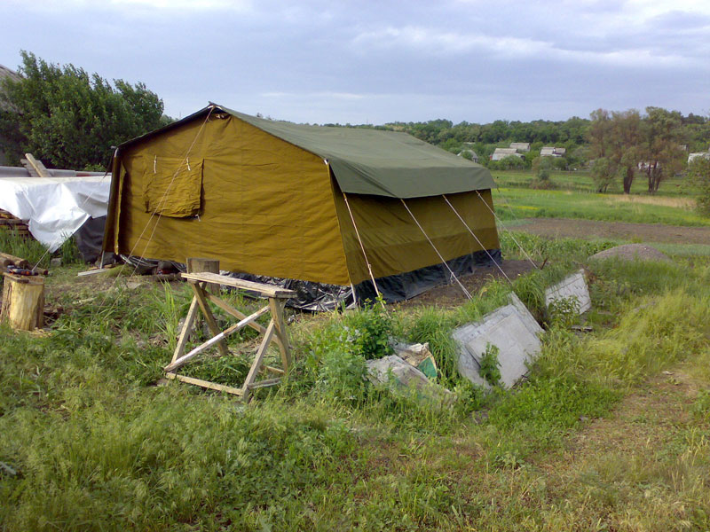

поставить палатку - будет дешевле
У меня так и есть. Вот такая палатка (5*3) простояла с апреля по конец октября и ещё три сезона выдержит.

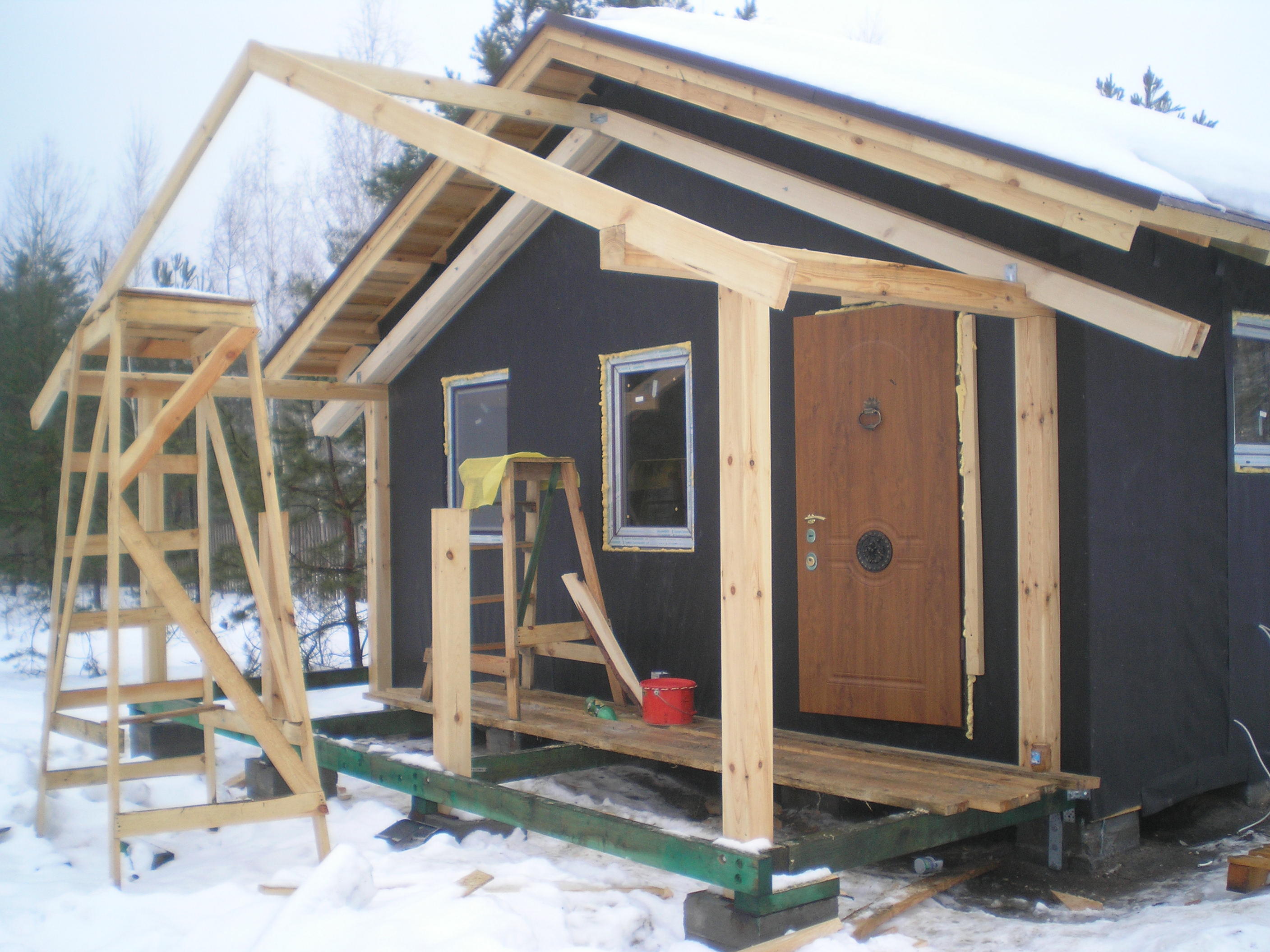

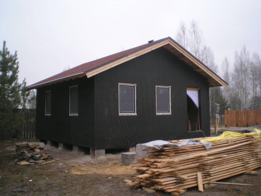

А вот такой домик в моём понимании и есть "ну очень экономный каркасник".
Размер 3.7*7.8 (без террасы) определён доставшимся в наследство старым фундаментом, который реанимировал. Даю только экстерьер, чтобы не захламлять тему.
По сути это одна большая комната (не буду там клетушки городить) с печкой посередине и душем-санузлом.
Отопление электричеством, хотя газовая труба на участок заведена. Печка нужна, чтобы переночевать, когда зимой буду на рыбалку приезжать.

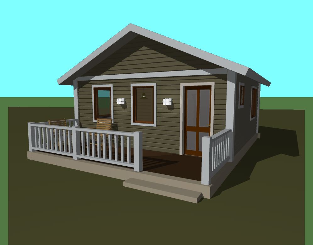

дык у меня бытовка - каркасная :-), 2,4 на 6 метров, вот расчет материала - тоже бюджетник :-)
www.stroimdom.com.ua/forum/showpost.php?p=1800892&postcount=5
тоже бюджетник

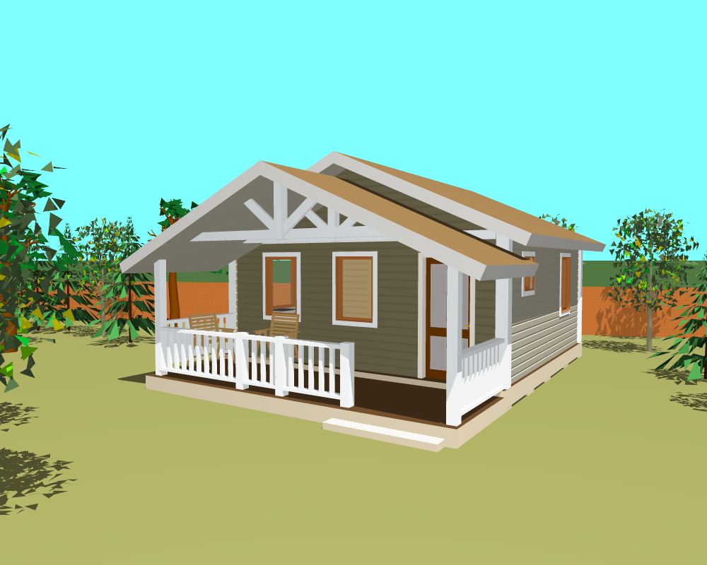

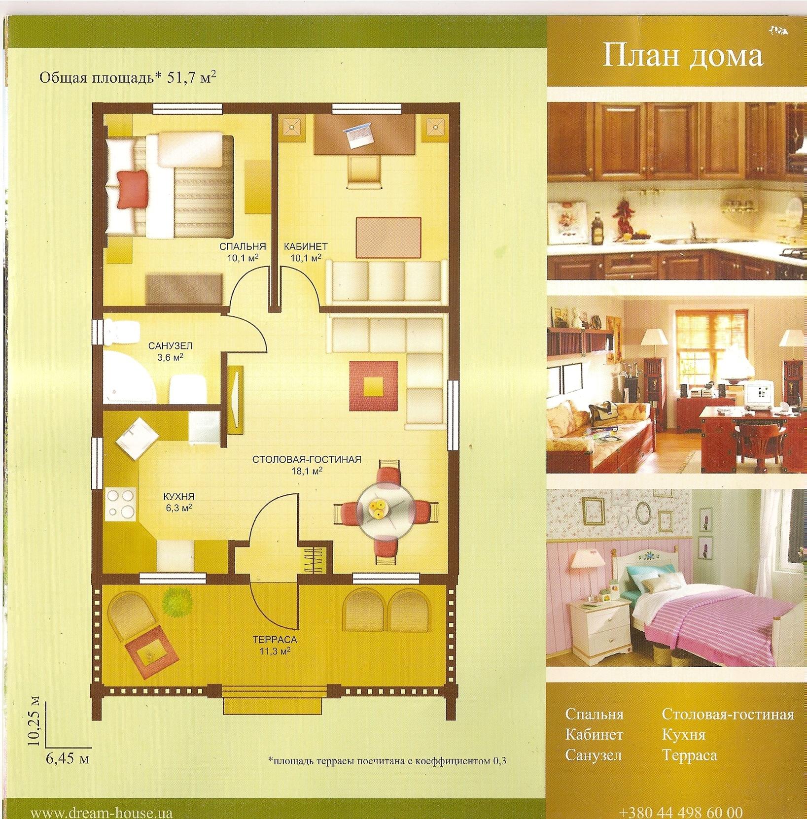

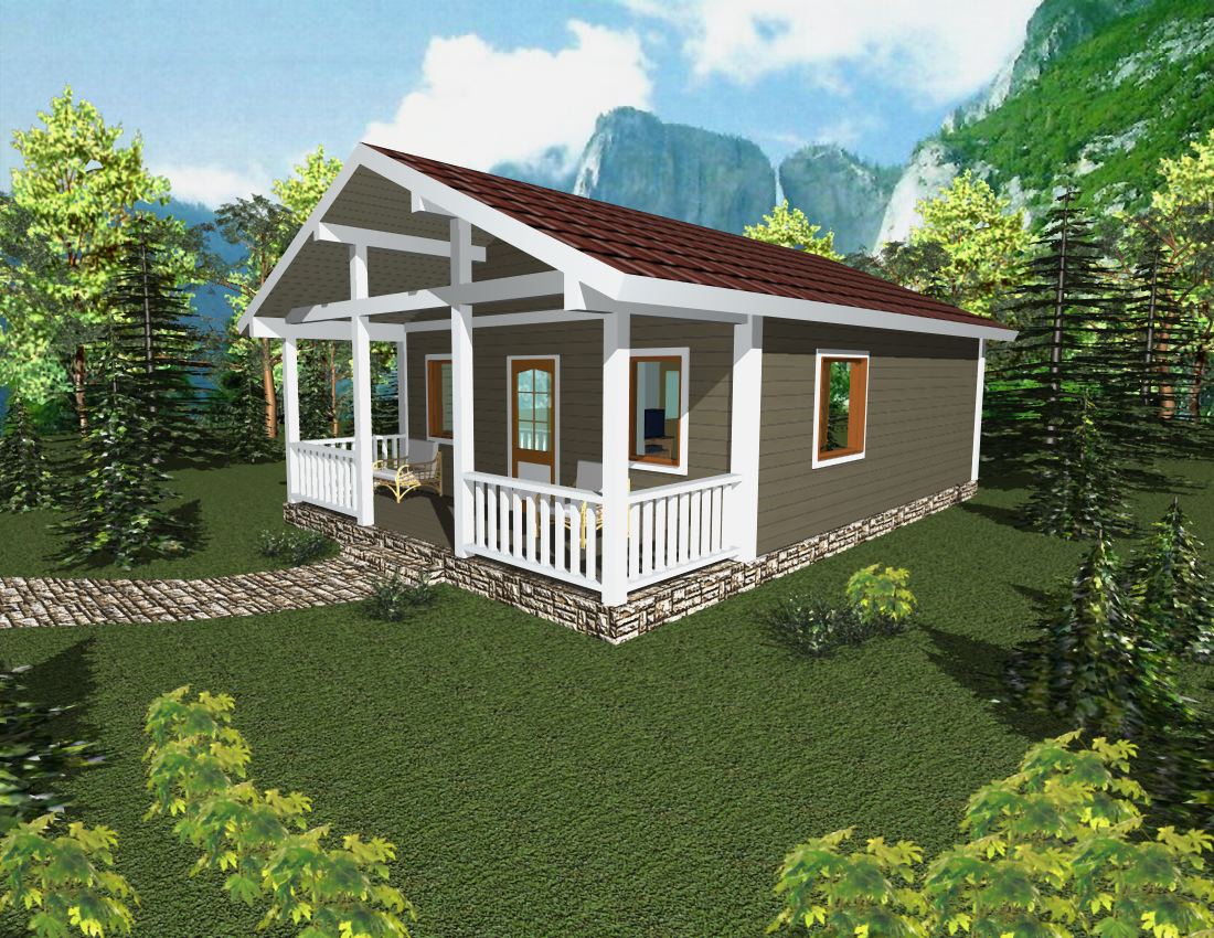

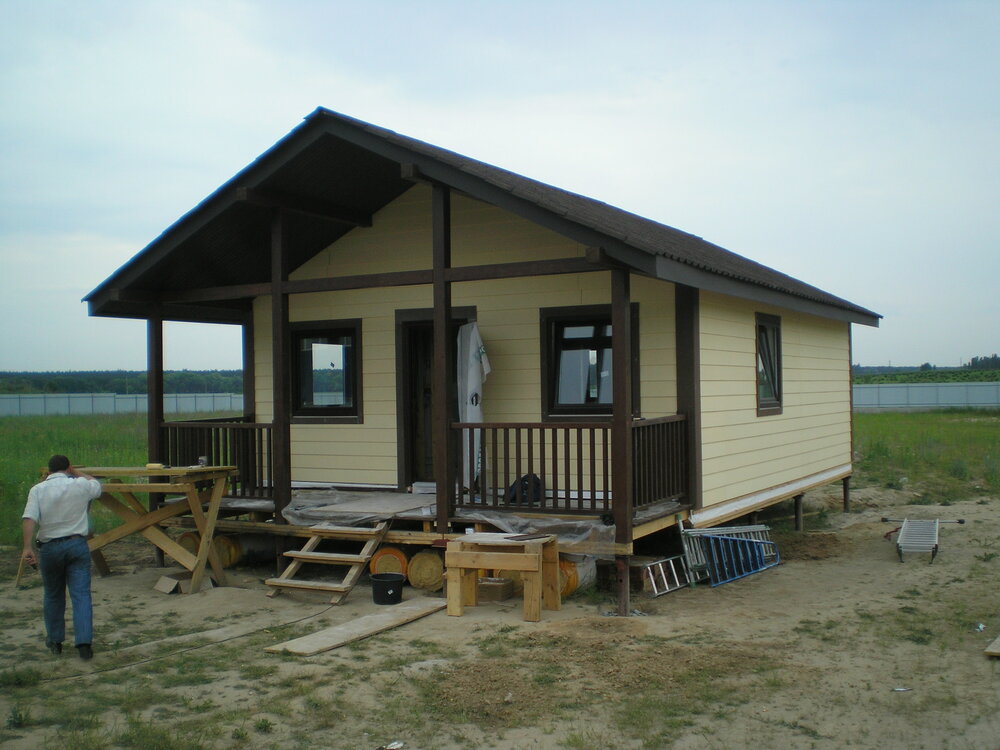

Лично я темой бюджетного каркасника занимаюсь с 2009г. Поэтому имею опыт не только проектирования, но и реального строительства.
Мой первый проект "Альпина" производился "Дримхаузом" в течении нескольких лет и было продано , по моим подсчетам, около 40 домокомплектов. В прошлом году идея постройки экономного дома опять возникла. И была практически воплощена в жизнь. Единстенное, что там было плохо - это отсутствие нормального санузла, который первоначально вообще не предпологался.
По-этому третий вариант "дачи" - это с одной стороны еще пару шагов к удешивлению конструкции, с другой - к увеличению комфорта в столь стесненных условиях. Удешевление достигается за счет кратности конструктивных элементов и размеров листов ОСБ и досок, подбором недорогих, но практичных элементов, а также удобством перевозки и установки готовых элементов домокомплекта. Прошу понять, что задача такого домика это:
- дать теплый кров над головой в ЛЮБОЕ время года;
- заниматся разным людям разными делами (например дети сверху спят, а взрослые в гостинной пиво пьют);
- принять душ, сходить в туалет;
- приготовить пищу.
В этом доме не предполагается играть в футбол и устраивать дискотеки.
Для этих целей есть двор, где птички поют и травка зеленеет.
Также думаю не целесообразно хранить в нем не нужные в квартире велосипед, санки, антены, самокаты и т.п.
Для таких целей я разработал 2-х этажный дом большей площади с возможностью печного отопления площадью около 85 метров.
Историю модернизации "экономного дома " прилагаю.
