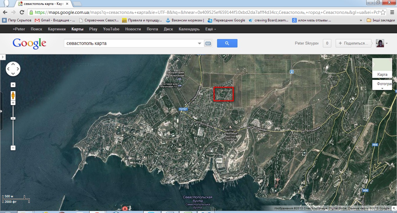

Albertych Опубліковано: 23 березня 2013 Поділитись Опубліковано: 23 березня 2013 Доброго всем настроения!! И хотя весна сдала свои позиции, она рано или поздно придет!! Тему эту начал, взяв в пример "Черный дом" на Фиоленте. Опишу немного свою ситуацию. Участок находится на Северной, ул. Переяславская, 83. Рядом с участком все коммуникации, школа. Улица заасфальтирована, даже маршрутка ходит. Сам участок рельефный, точный перепад не знаю, но думаю метров 5 будет, если не больше. Проекта еще нет, поскольку нет понимания из чего строить дом. Думаю, в ближайшем будущем определюсь, и работа закипит. Надеюсь дом построить за 1,5-2 года. Если кто-то поможет советом во время стройки, буду весьма благодарен. Итак, вперед!!!! 3 Посилання на коментар Поділитися на інших сайтах More sharing options...

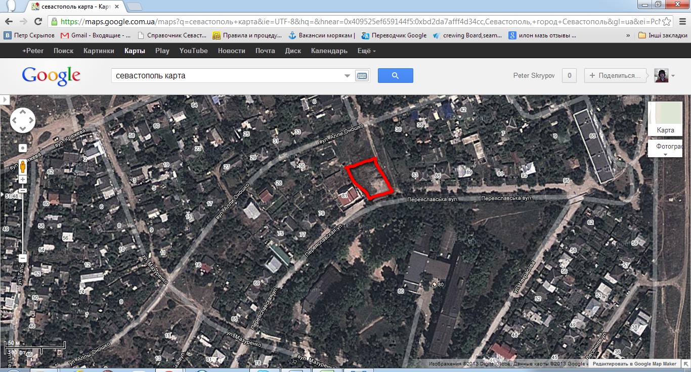

Albertych Опубліковано: 23 березня 2013 Автор Поділитись Опубліковано: 23 березня 2013 А вот и расположение участка. Хочу еще сфоткать сам участок, как потеплеет. и выложу. 1 Посилання на коментар Поділитися на інших сайтах More sharing options...
tehnostroi Опубліковано: 23 березня 2013 Поділитись Опубліковано: 23 березня 2013 А вот и расположение участка. Хочу еще сфоткать сам участок, как потеплеет. и выложу. Доброе время суток.мое мнение и практика подсказывают что начать надо(если дом для себя)с геодезистов сейсмологов.после чего вы сможете знать какую постройку на этой площадке сможете построить.это немаловажно но у нас мало кто об этом задумывается.а когда лопает дом,появляются трещины начинают винить рабочих что некачественно сделано.так что 1 это проверка грунта на грунтовые воды и т.д.после анализов грунта с архитектором можете определить степень нагрузки и приблизительный размер и вес,какой тип строительства(монолит,сваи,блочный)здания.посде чего разработка грунта(ландшафт лучше продумать заранее). 1 Посилання на коментар Поділитися на інших сайтах More sharing options...
2012GERDA Опубліковано: 23 березня 2013 Поділитись Опубліковано: 23 березня 2013 Надеюсь тема будет не менее интересная, чем у morte если будете как и он досконально описывать процесс строительства. Желаю удачи и успехов. Добавлено через 3 минуты начать надо(если дом для себя)с геодезистов сейсмологов. Вы наверное имели ввиду геологов. Ну если рядом уже есть дома построенные, можно поинтересоваться у соседей результатами их геологоразведки и сэкономить. А так конечно желательно, особенно для Крыма. 1 Посилання на коментар Поділитися на інших сайтах More sharing options...
Albertych Опубліковано: 23 березня 2013 Автор Поділитись Опубліковано: 23 березня 2013 Спасибо за советы. Рядом действительно стоят дома. Обязательно поинтересуюсь) Кстати, участок покупали сразу со старым проектом (у предыдущего хозяина был проект дома, только он его не построил). Дом мне не понравился, но геодезия там есть). Думаю, она подойдет. По геологии, сначала посоветуюсь с соседями. Дело в том, что геология недешева, а если соседи сделали, можно у них спросить. (рядом новый дом стоит, даже на карте его видно) Посилання на коментар Поділитися на інших сайтах More sharing options...
