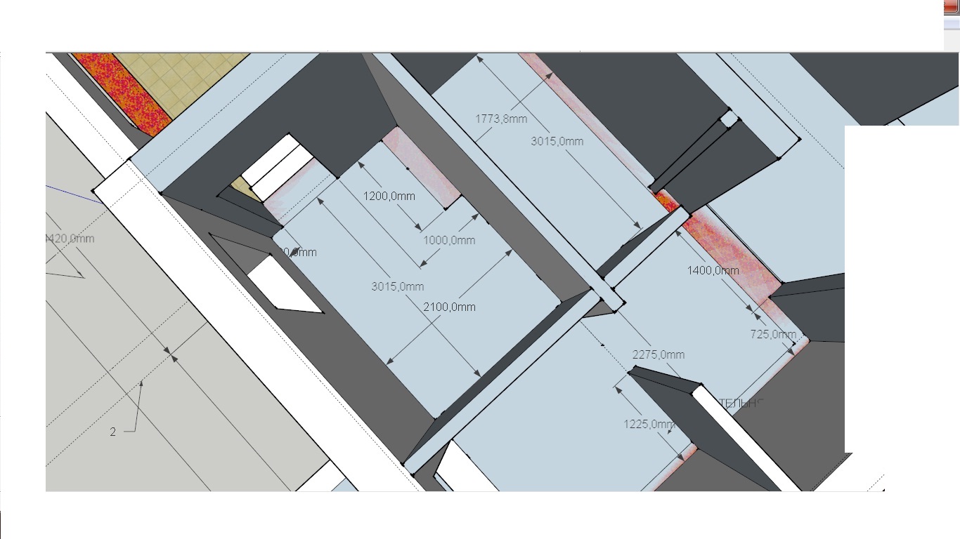

1. от ТА походу будем отказываться раз нет места.
но см. рис. может уже и есть ?
2. ТТ по рекомендациям форумчан будим топить углём. на утро топливо можно в тамбур внести.
Боюсь, что камин не заменит ТТ. или... заменит но только немножко ?
про бульряны вообче в танке. он же вроде воздушного отопления ?
3. Прорубил (понарисовал) дверь в ... в гараж :smile: и выходит, что вх. в котельню уже не из дома, а из гараж !
но вот эта дверь в несущей стене. и от угла несущих стен в 200 мм. :sad:
боюсь конструктора мне конечностей убавят.
Вопрос: это нам как-то вообще поможет ?
4. просветился по поводу дымоходов. и по новой моде их уже из кирпича не делают. Нержавейка впереди. по убирал вентканалы и дымоход трубу нарисовал.
Вопрос: на рисунках есть прямоугольник 1200*400 мм (под крашеный рыжим) так где были каналы. Это фундамент под вентканалы и дымоход. это вообще ещё нужно делать ? или это лишних 1-1,5 куба ж\б ?

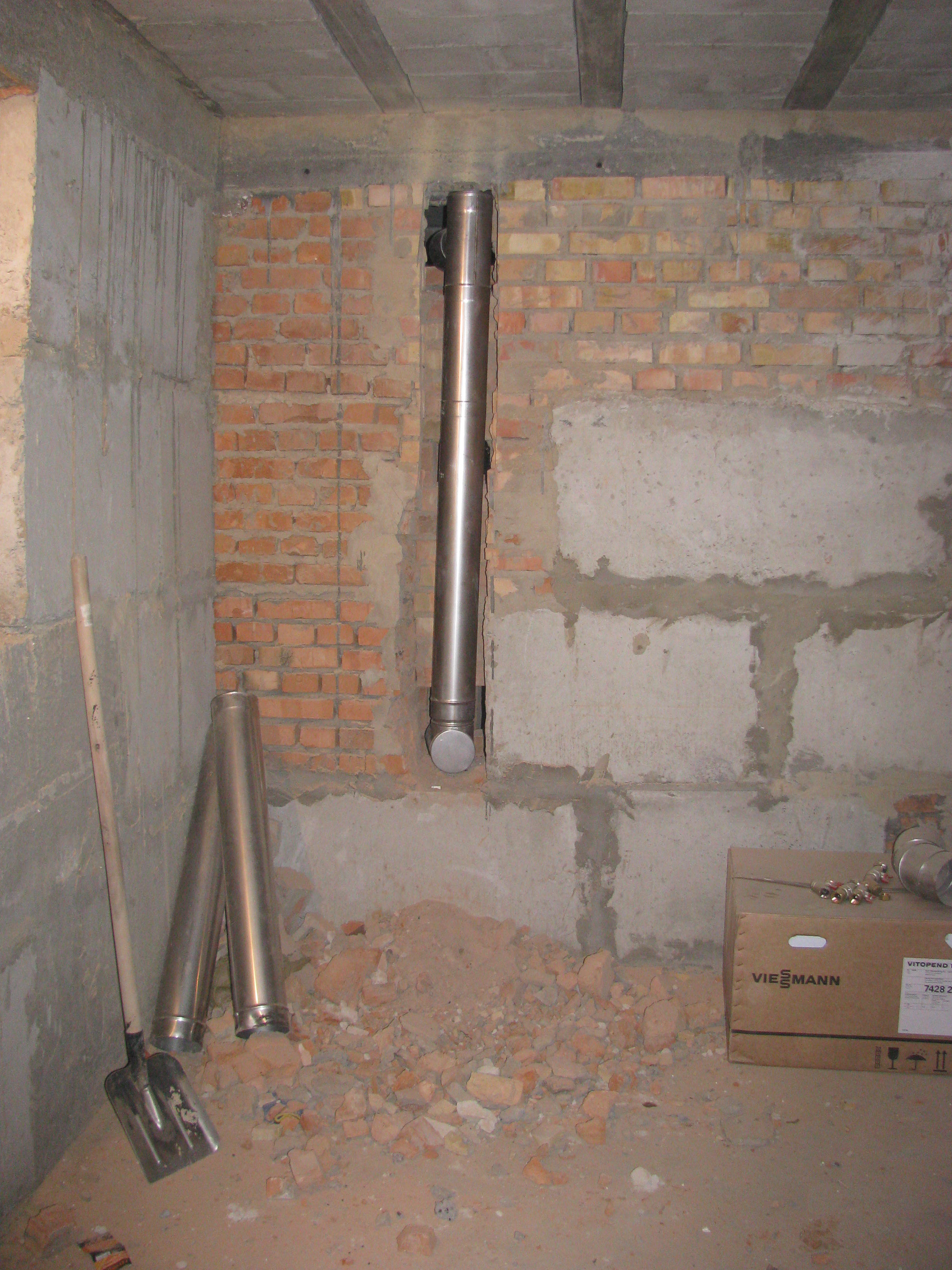

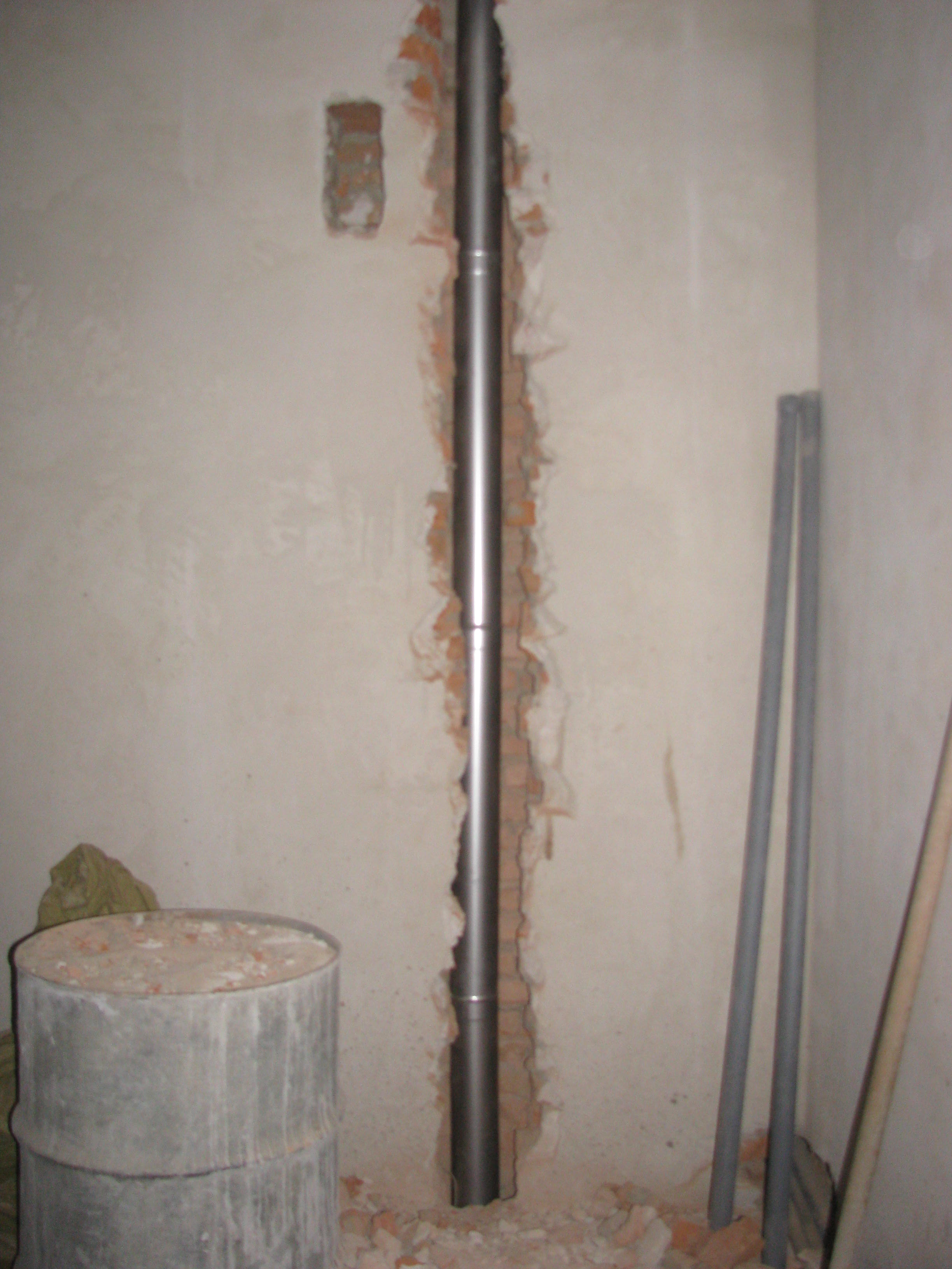

Спасибо Всем за фото !
Корни ваще !!! нет слов ! одничувства ! :rolleyes:
шо там за космический карабель инопланетян в подвале ?
с лева на право (нижний ряд) - ТТ, ТА, ГК . на котлами расширительные баки красного цвета.
правильно ?

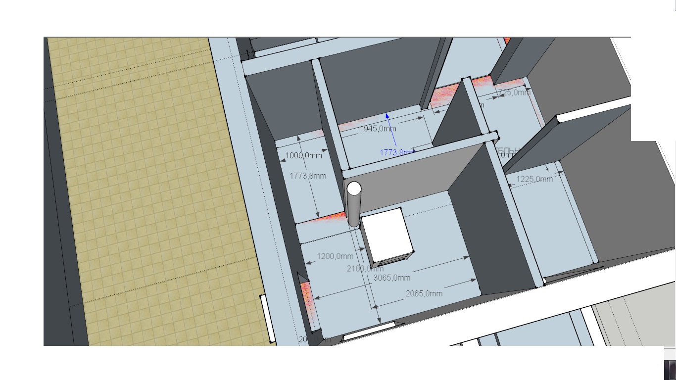

и вот моё художество. план А и план Б (с аппендиксом).
Это у кого такая мода ? Думаете сендвич, это решение всех проблем ?
Я обычно делаю гильзовку нержавейкой в кирпичном канале. Если открыто, то сендвич.
про сендвич я думал, что только на холодном чердаке и крыше.
а так нержавейка упрятанная за конструкцией из гипсокартона.
и фундамент из жб 1200*1200*400 мм. не нужен.
правильно мыслю ?
по ходу труб идут только перестенки.
Правильно.
Нет! - т к высокая температура дымохода.
Гораздо безопаснее в таком случае коробом из г/к обшить "сендвич". При этом все ваши "+" остаются :)
Правильно.
За ГК можно, если только обычный газовый котел. Оставляйте только воздушную прослойку.
Если дымоход от ТТ, то только сендвич. И о толщине стали не забывайте ..

Выводы:
фундаменты под дым и вент каналы из кирпича не делаем;
дым каналы делаем из нержавейки .
извращённым эротическим фантазиям на сбыться... :(
ну шо ж... простота залог здоровья... финансового здоровья. :)
