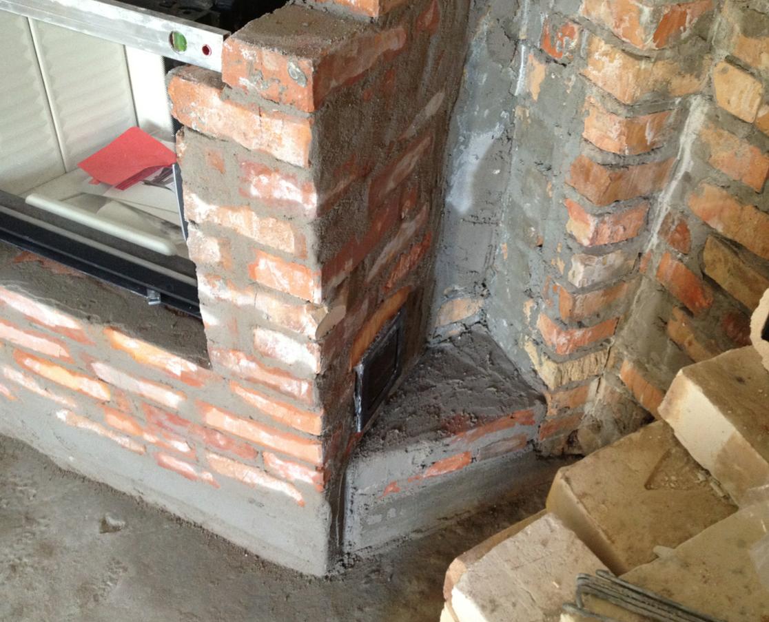

Имею топку Austroflamm 65-51. Верхняя полочка из керамота лопнула пополам и свалилась на угли. Вопросы к знающим:
1. Часто ли такое бывает с керамотом?
2. Реально ли починить? Слепить каким-то жаростойким раствором или скрутить чем-то...
3. Судя по закопченным участкам на сломе, там были трещины, в которые попадала сажа? Или нет?

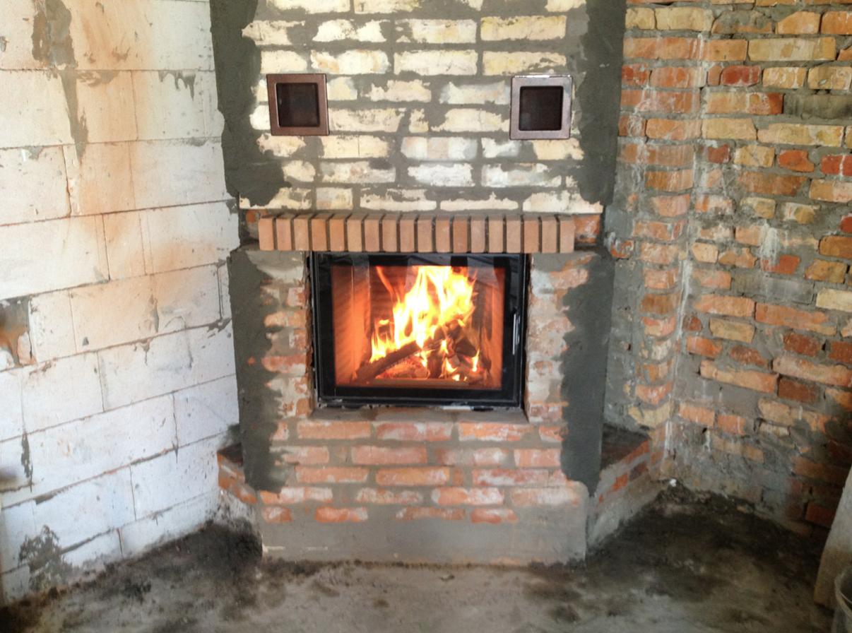

ИМХО не правильная эксплуатация, точнее малое сечение конвекционных решоток.
Обратите внимание на:
Ваше « раскаляется и ее покрутило»
Продавеца «Вы ее перетапливаете»
www.stroimdom.com.ua/forum/showpost.php?p=1946586&postcount=379
Продавец прав . Почему?
По моим расчетам Ваша топка может выдать максимальную мощность 25 кВт*час. Если максимальную мощность посчитать по загрузке.
Для 25 кВт*час необходимо обеспечить подвод воздуха для конвекции примерно 875 кв.см (35-40 кв.см на 1 кВТ*час максимальной мощности) и выход этого воздуха через решетки 1250 кв.см (50-55 кв.см на 1 кВТ*час максимальной мощности). Например, отопительная топка Jøtul I 570 максимальная мощность 20 кВт*час сечения соответственно 750 и 1000 кв.см.
Судя по Вашим фото указанные сечения заужены минимум в 2 раза. Т.е. в Вашем случае не обеспечивается достаточное охлаждение/обдув топки и она перегревается (раскаляется, крутит, лопается и т.д).

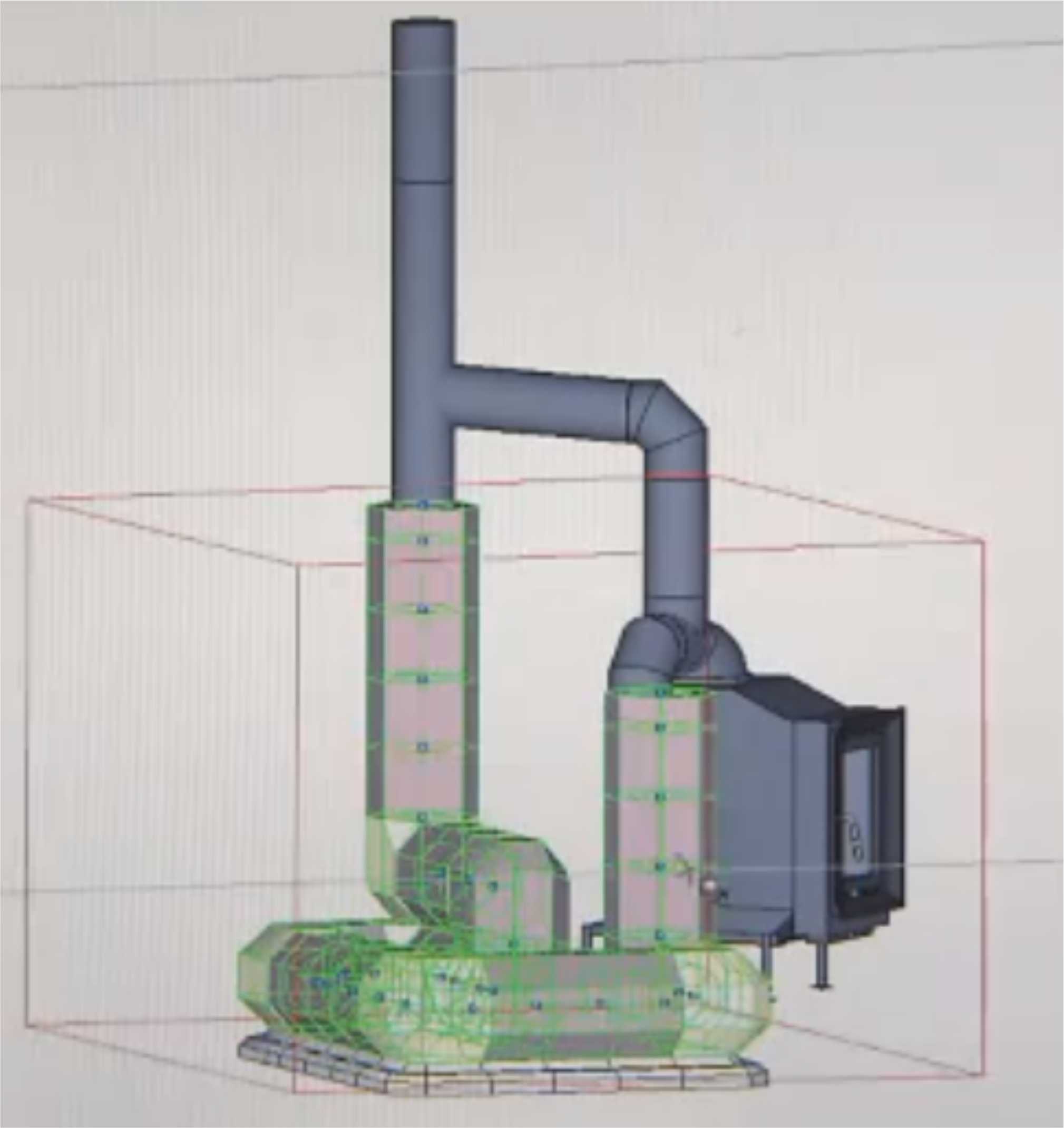

Страшного ничего нет, просто нужно увеличить указанные сечения в соответствии с Вашей максимальной мощностью (сами точно посчитайте по дровам). Ну и купить новую "полочку", ибо эту не склеить.
Да, и «дымовая камера» – стремная штука ИМХО.
1938041762_Screenshot2012-08-13at10_06_40.thumb.png.f756ac7c93791dab59011d5c09838813.png
И на … оно надо? Можно было сделать полностью конвекционное пространство из шамота. От топки (дымоотвод) черной трубой к дымоходу без «дымовых камер». Если есть желание аккумулирования тепла, то потолще стенки из шамота или аккумуляционную массу поставить или сварить короб вокруг черной трубы (дымоотвода) и заполнить мыльным камнем (талькохлоритом), ну как в каменках. Но как Вы уже заметили, при использовании «дымовых камер», аккумулирующих масс сложнее сформировать оптимальную тягу при холодном старте (при запуске топки), ибо она (тяга) зависит от разности температур (в первую очередь) и высоты дымохода (во-вторую). Т.е. дольше нужно прогревать дымоход для формирования/увеличения тяги до оптимальной. Т.о. конвекционное пространсво из шамота по отношению к всяким там аккумулирующим массам («дымовым камерам») выигрывает в борьбе за аккумулирование тепла.
У Brunner ИМХО боле правильное использование «дымовых камер», т.к. «дымовая камера» сделана параллельно дымоотводу и используется после того, как сформировали оптимальную тягу при помощи задвижек, например. Ну и более функционально.
www.youtube.com/watch?v=GF6SPoOaGXI&list=UU0dcAtRdGzr0SDGpuCxYFeA&index=5
В целом Ваш подход к конвекционному пространству , мне лично, нравится. Так как у Вас нет всяких матрешек (короб в коробе) из оцинковки еще и в вате, зашитых затем в короб декоративный.

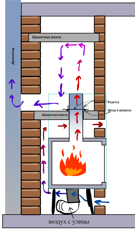

Я сомневаюсь, что перетапливал топку даже выше номинальной мощности. По поводу конвекционных решеток: помимо них из конвекционного пространства идет ф150 нержавейка в комнату второго этажа. Т.о., ваша версия, имхо, не верна.

Для меня польза дымовой камеры очевидна. Все ваши решения предполагают накопление тепла от конвекционного воздуха. Дымовая же камера позволяет отбирать тепло у дыма, который пойдет не внутрь комнаты, а за пределы дома. Насчет тяги: по сравнению с хитросплетением каналов в печах моя дымовая камера - сущий пустяк. С тягой проблем нет, главное закрывать дверцу не раньше, чем схватятся дрова.

Если даже взять средний показатель в 18кВт максимальной мощности, для вашей топки, то сечения конвекционных отверсий должны быть на выходе 18*50=900 кв.см (у вас 2*15*15 + 7,5*7,5*3,14 = 627 ), на входе 18*37,5= 675 (у вас 15*15=225). Вы ограничили циркуляцию теплоносителя (конвекционного воздуха).
Тогда конвекционное пространство вообще не правильно организовано. Т.к. режим работы конвекционных решеток неизвестен или на вход или на выход. Если у Вас помимо конвекционных решеток из конвекционного пространства идет ф150 нержавейка в комнату второго этажа, то конвекционные решетки нужно выводить хотя бы на 15 см выше конвекционного пространства для предотвращения подсоса.
...2. Реально ли починить? Слепить каким-то жаростойким раствором или скрутить чем-то...
прикрутите пару гнутых из нержавейки уголков, паралельно заднему, отверстия под крепеж сделайте овальными(для компенсации расширения при нагреве), положите на них куски керамота и не парьтесь. у дилера закажите новый зуб.
