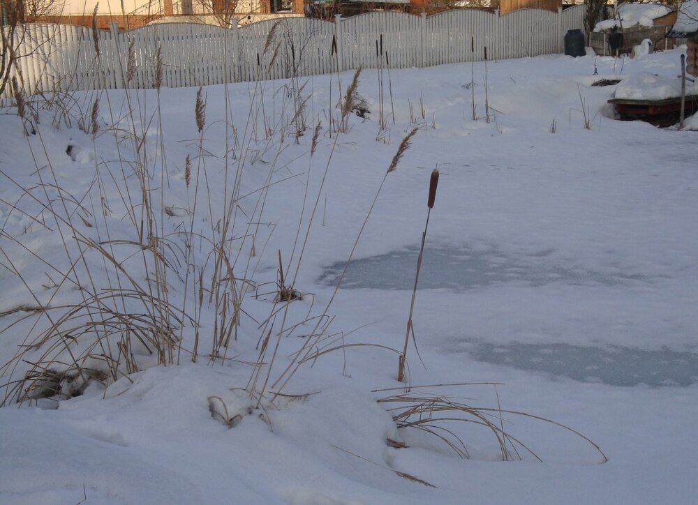

Не понял - зачем ? Я как воду в 2008 набрал - так ни разу пруд и не спускал , только летом добавляю испарившуюся и использованную на полив воду. Всякие компенсационные бочки-пенопласты-бутылки не вмораживаю в лёд , но полынью поддерживаю - чтоб рыбки дышали.

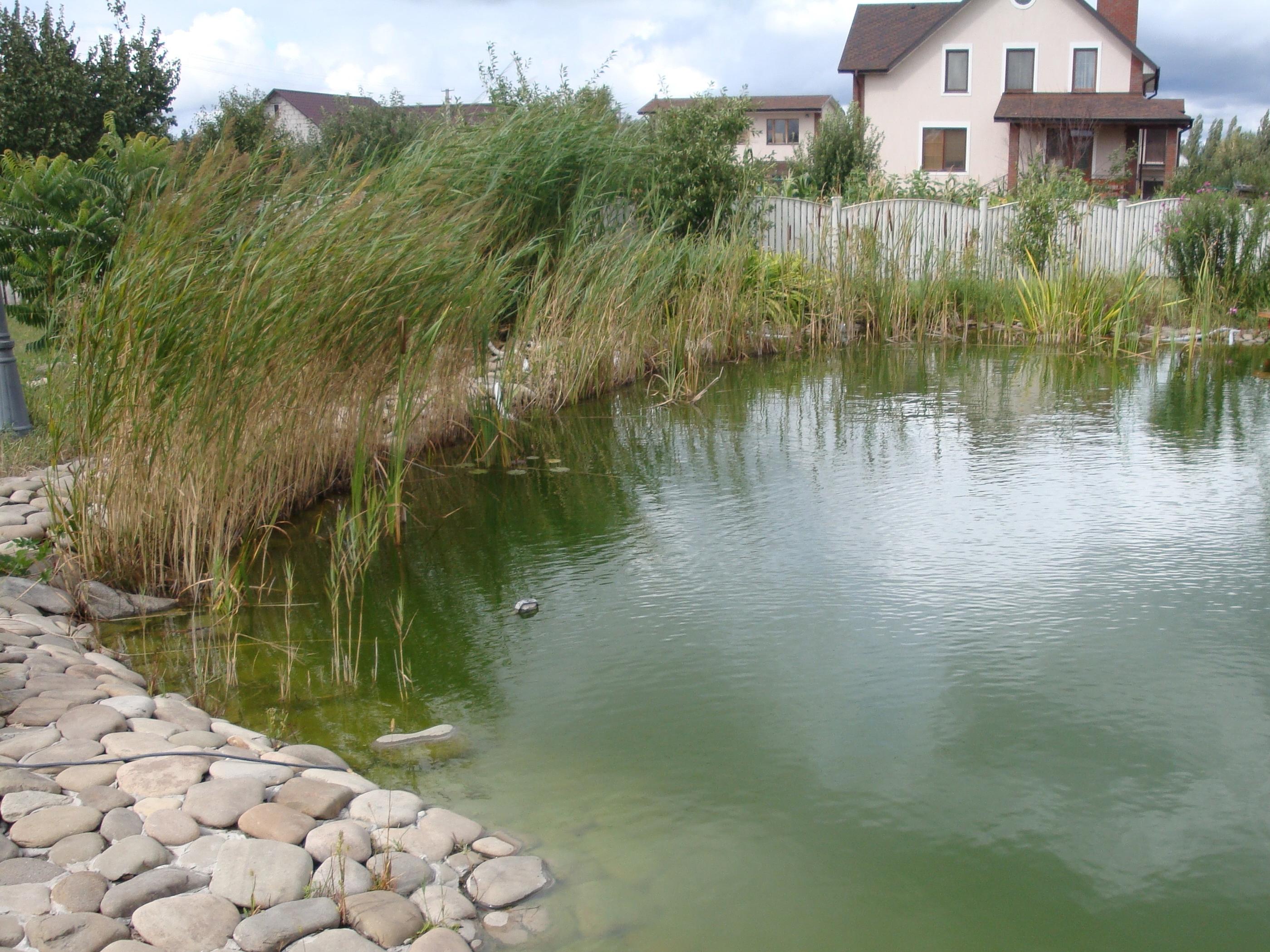

Вы сначала с женой порешайте этот вопрос , я тоже вначале так планировал -да супруга меня чуть ли в каннибалы не записала : типа "ручные же совсем . с рук едят" Рыба всякая -декоративный карась и местная, расплодилась без вылова. В этом году буду резко сокращать поголовье, до самого минимума, очищать стало проблемно , а пруд в первую очередь - купальный.

Отделка камнем - только берег и см 30 мелководья - глубже просто гладкий бетон. Фильтрация простая - прудовый насос Атман проганяет воду через рядом расположенный водоёмчик-ручей заполненый гравием и с болотными растениями. Кстати -гидроизоляция ручья - мембрана . По этому я и могу сравнивать и стоимость, и гимморность-проблематичность того или другого вида чаши.

Глубина -до 1,8 , + посередине зимовальная яма- 0,5*0,5*0,5 м
