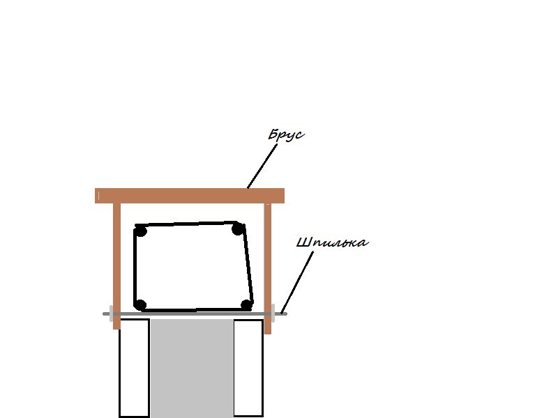

А может у кого то есть под рукой фото, как крепить деревянную опалубку к термоблоку малой кровью дабы залить армопояс? (будет опираться 2 плиты, оч нужно 25 см непрерывного армированного бетона)
Только такое фото.
Вяжите сначала арматуру, потом берете шпильки М12 по 40см кладете их стену и с обеих сторон крепите опалубку.

читайте тему и мануалы есть. минимальное опирание и того меньше 8 см кажись.

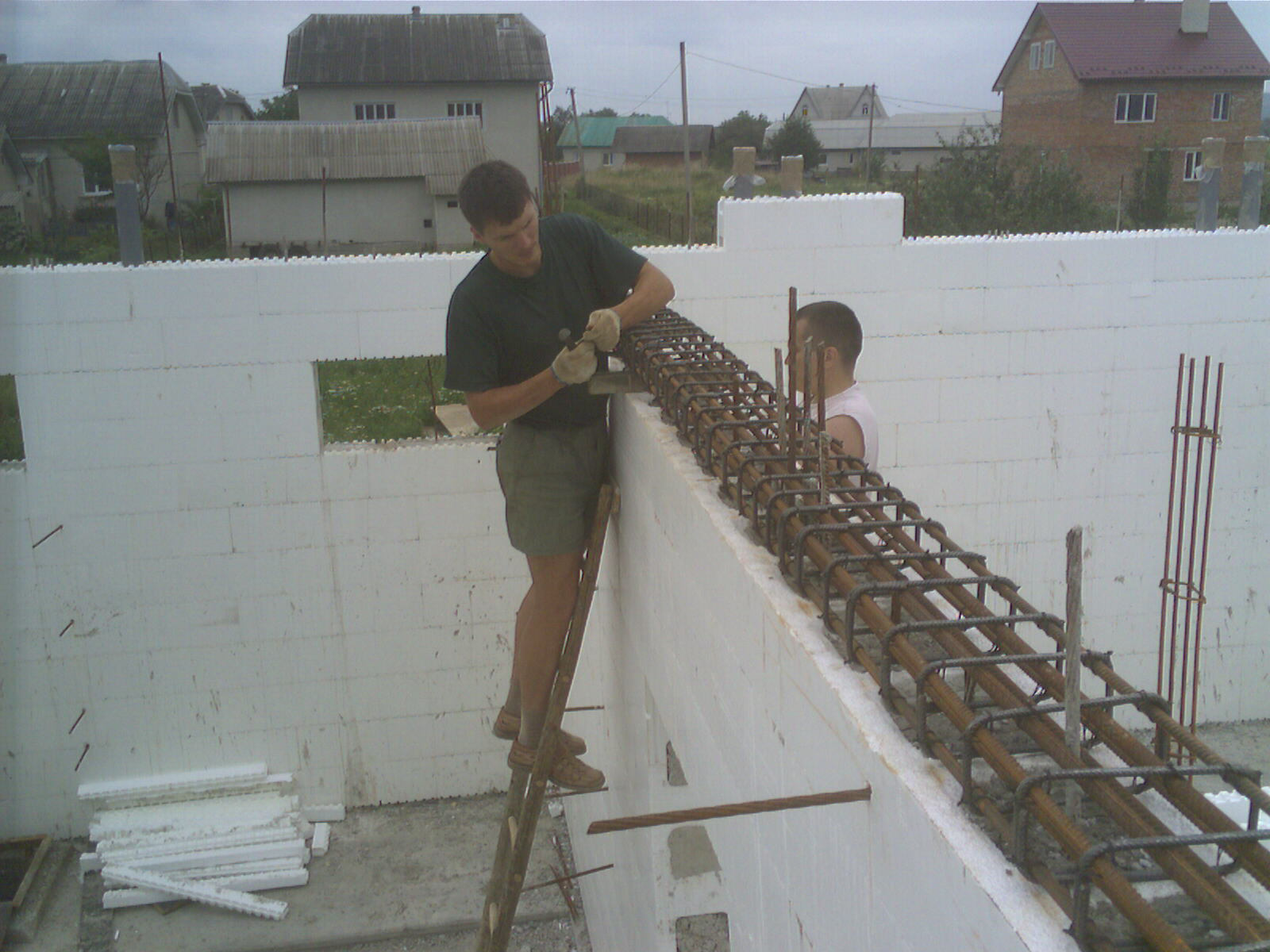

Только такое фото.
жесткач..там 20 арматура лежит?
вы меня пугаете...
Я тут перемычку вчера залила шириной 1,80 ....туда всего каркас из 4-ч 12 арматуры...ну бетон ессно лучше сделали - 300 сотку
Но! 3 блока сверху и над этим проемом как раз лягут 2 плиты (стена посередине)
Хотя выше в теме мне писали что над 3 блоками танки проедут...
Но у вас оч мощно как то...Или то фото такое?

Это фото не мое. Да там с арматуркой явно перебор.
Толку от 12 арматуры не будет, 10-ки хватит по внешним стенам.

Зачем такой мощный пояс?
Фото не мое, я не знаю зачем там столько арматуры.
Добавлено через 3 минуты
не поняла....почему толку не будет?
Потому, что у Вас снизу 2,7м монолитной стены и там точно прогиба никакого ни будет.
