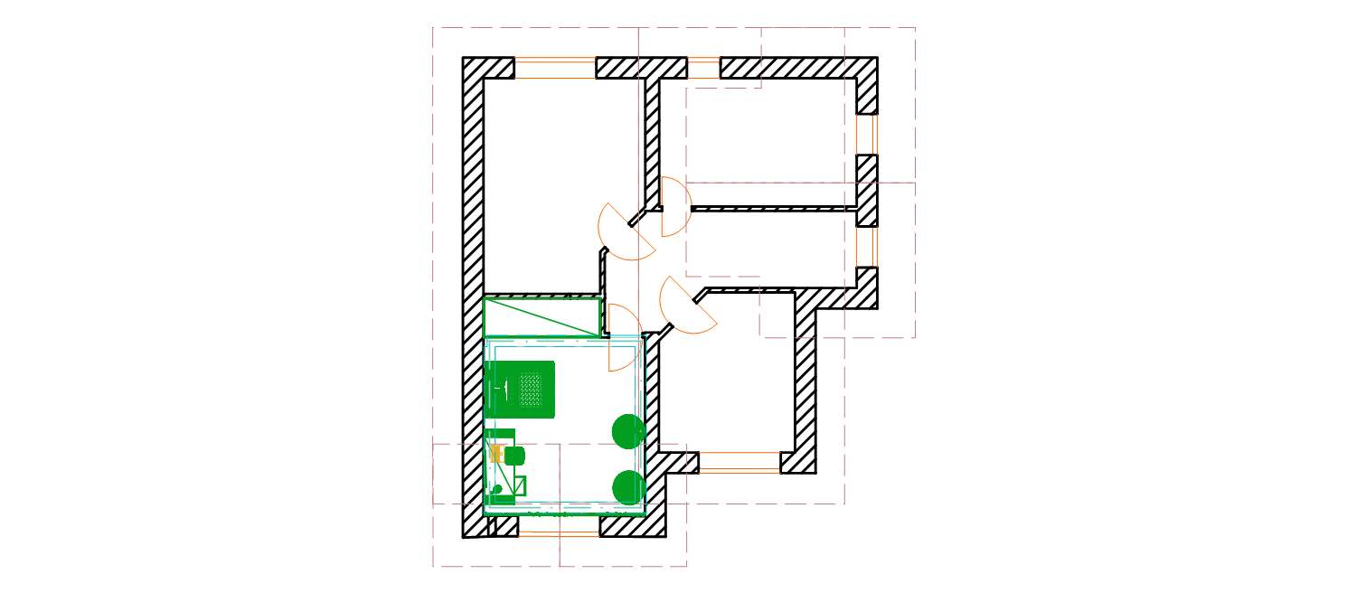

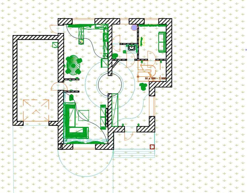

Прокомментируйте комплектацию сигнализации
olga32
Пожалуйста, прокомментируйте комплектацию сигнализации. План дома и смету прикрепила...
сигнализация.xls
Змінено користувачем olga32
В комплектации 4 устройства!!! постановки/снятия охраны - зачем? Двух устройств было бы достаточно - возле фасадной вх. двери, и в гараж.
Третье "устройство" на тыльную дверь? Надо ли?
А четвертое "устройство" на второй этаж или калитку?
КЖ2 1 шт.
РПУ44-ТМ-RS 1 шт.
УПУ-ТМ-RS 2 шт.
Спасибо, позвоню-спрошу, зачем 4 устройства.
наверно вы заказывали, чтобы с второго этажа в охрану ставить и т.д. :)
Заказывали, что бы можно было включать зонами. На ночь ставить только первый этаж и гараж.
еще зачем акумулятор на 18 А если система тянет только 7А,а так конфигурация жесть:)
объясните, пожалуйста, если Вас не затруднит, подправьте:unknown:
а что ответили на щет акумулятора
еще не спрашивала, хочется все вопросы задать сразу :twisted:
а к кому на охрану становитесь
Скорее всего на объекте частые пропадания питания и на долго, мы раньше в дачных домах тоже ставили 18Ач. Тем более разница в цене копеешная.
разница в 400грн и етот прибор заряжает только 7А
подключение к ГСО
А разве ГСО уже начало брать под охрану с возможностью постановки нескольких групп?
Вам частники считали или представители ГСО? Если частники - уточните у ГСО возьмут ли они такое под охрану.
считал представитель ГСО
Разница в 400 Грн. за дополнительных несколько суток работы без электричества как по мне несущественна. Да и на общем фоне тоже.
Аккумулятор заряжают током - меньше ток - дольше зарядка. Аккум будет заряжаться до тех пор, пока напряжение на нем не превысит заданный порог. Разве что зарядная цепь там совсем китайская...
