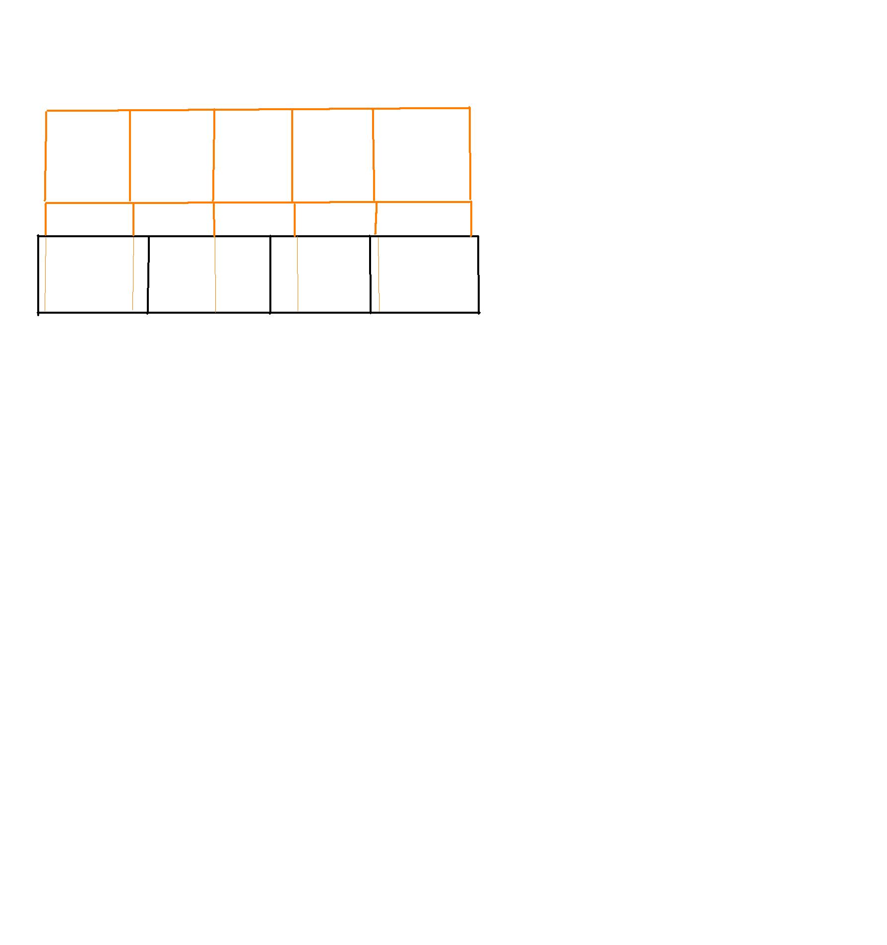

Подскажите, а в трехслойной стене (рядовой кирпич+15 см минеральной ваты+воздушная прослойка 2-3 см+клинкерный кирпич) лучше одной толщиной брать вату, или все же 10 и 5 см, чтоб перекрыть стыки? Если в 2 слоя то 10 см наружу или 5 см?
Что, никто не знает?
Какая плотность ваты, что за производитель?
Рекомендуют БелТеп Универсал 65 плотности.....:)
Если стоимость монтажа по цене одинаковая (довольно высокая трудоемкость), то есть смысл провезти монтаж в шахматном порядке и тем самым перекрыть возможные мостики холода, которые в дополнение с крепёжными элементами будут существовать в системе утепления колодцевой кладки.
Планируется как на картинке - один слой по длине, другой по ширине.
Имеет ли значение 5 или 10 см изнутри или снаружи?
Наверное сначала 10 см потом 5 си и фиксация....
Плиты нужно укладывать по горизонтали более длинными рёбрами со смещением.
А где какой слой не имеет значения?
Думаю, что значения большого нет, но вариант 100 потом 50 мм., как-то более логичней ИМХО.
Теоретически тоже так решил.
