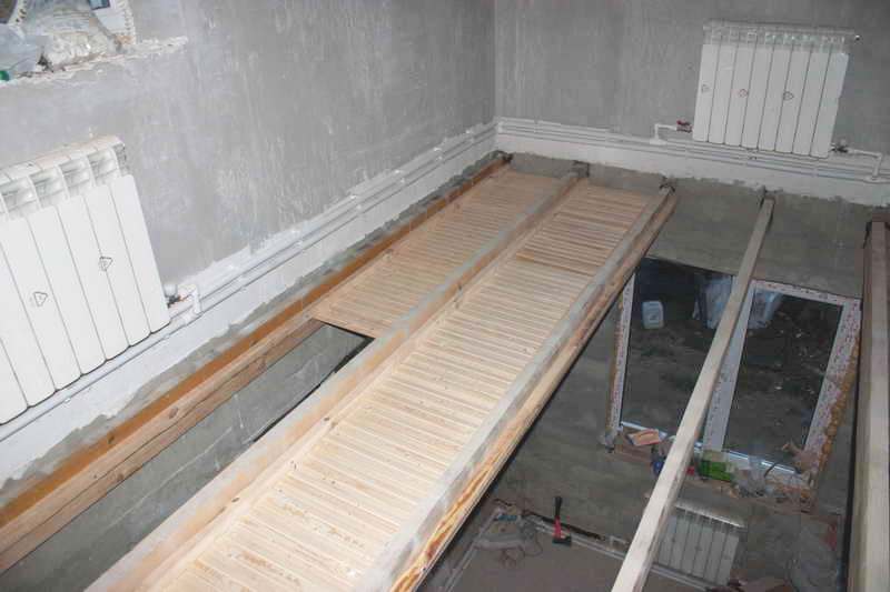

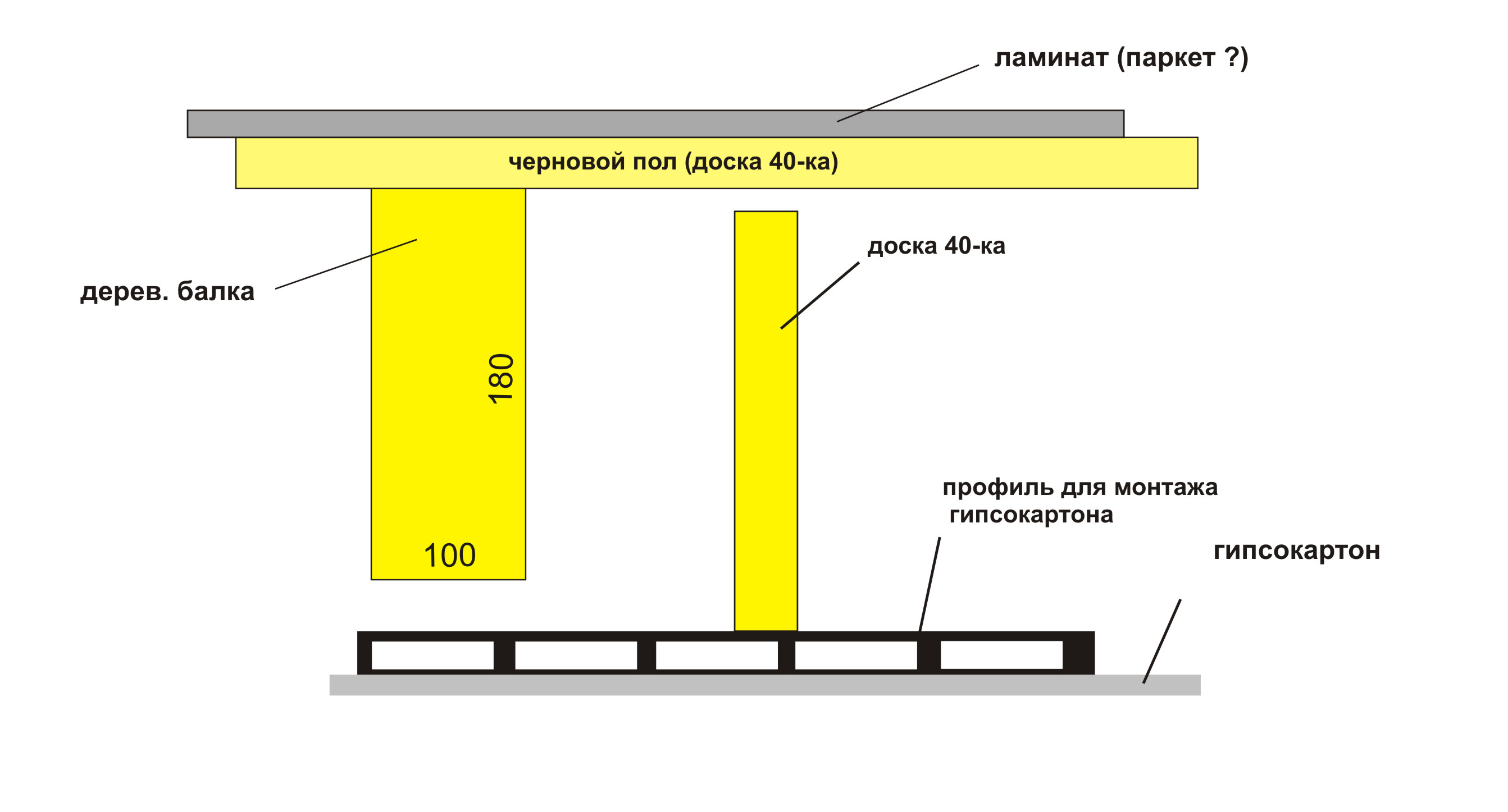

Имеем коробку 1 этажного дома с мансардой : есть потолок первого этажа ( балки , пролеты между балками зашиты гипсокартоном)
В планах сделать независимый пол мансарды, нужно уложить по гипсокартону утеплитель юнизол и сделать частореберное деревяное перекрытие под пол мансарды и набить доски – черновой пол мансарды. Вот такой объем работ. Материал есть. Общая площать 90 м кв.

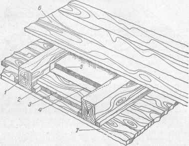

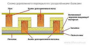

У Вас две балки потолка первого этажа и пол мансарды.Так как на картинке.№3 Или одно балочное перекрытие.№1
Третий вариант это не зависимый пол перекрытия.
