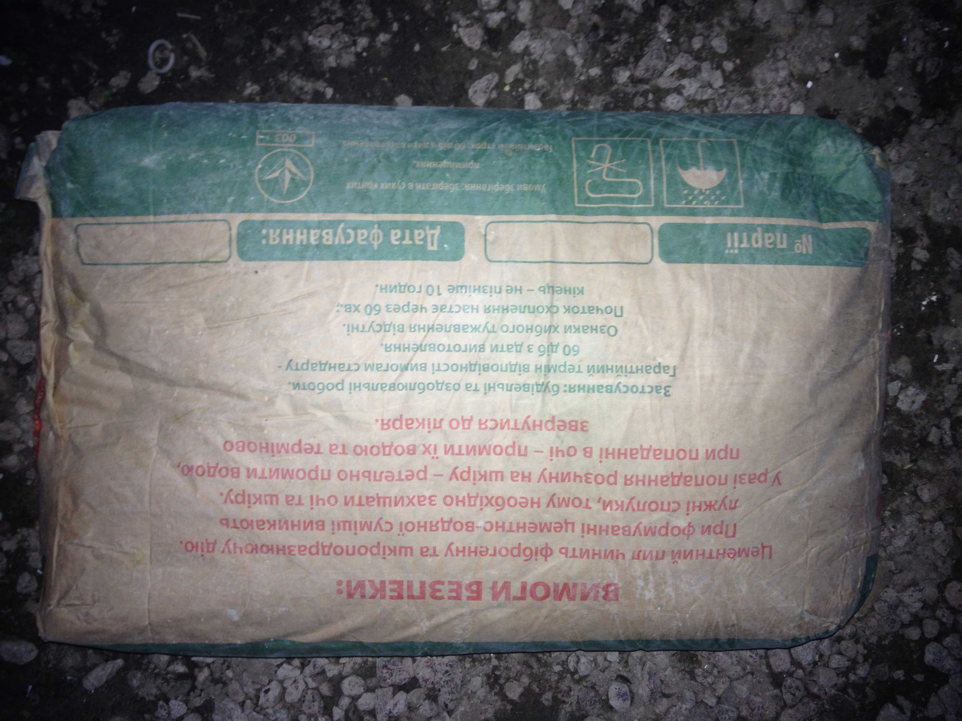

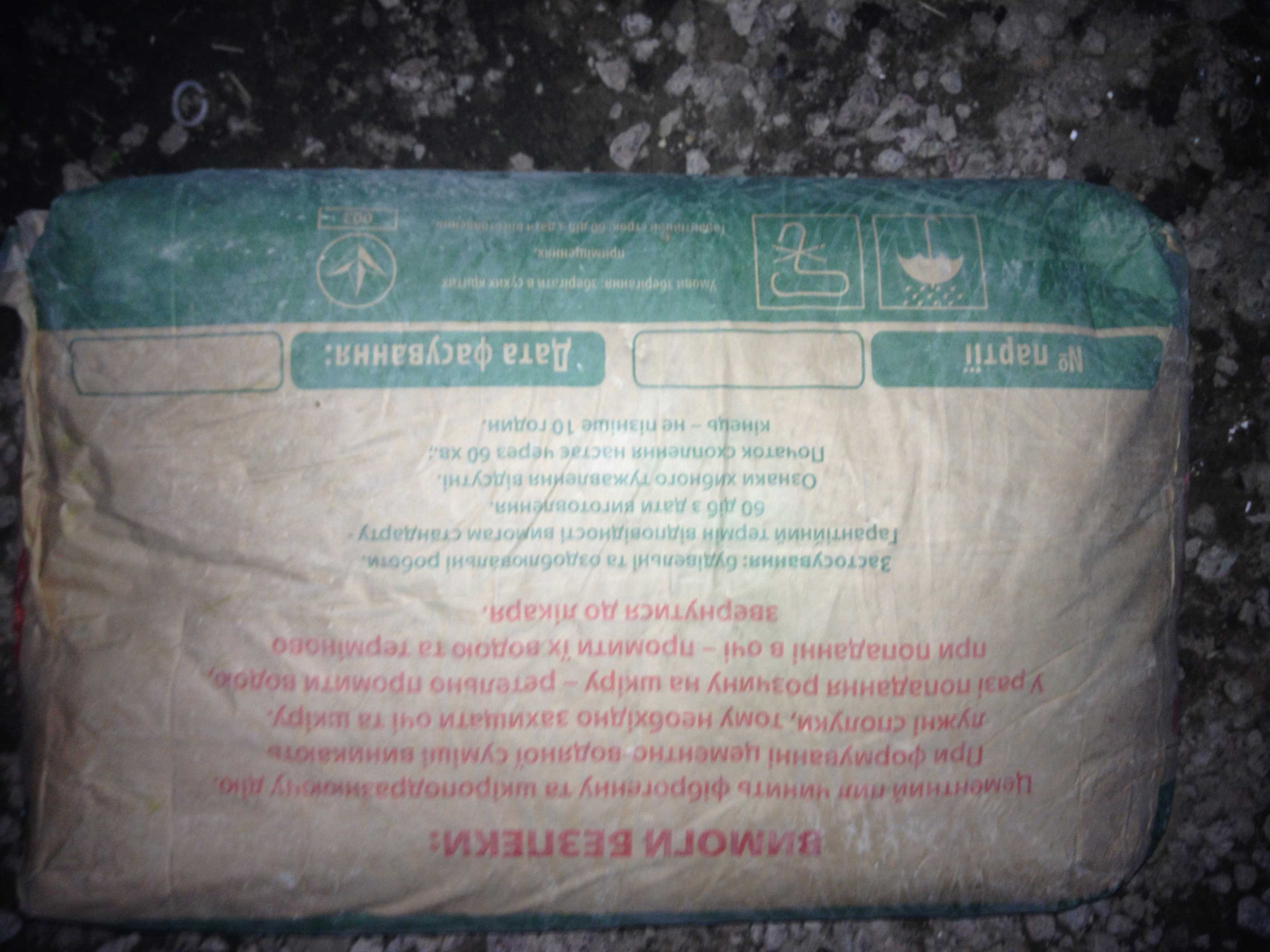

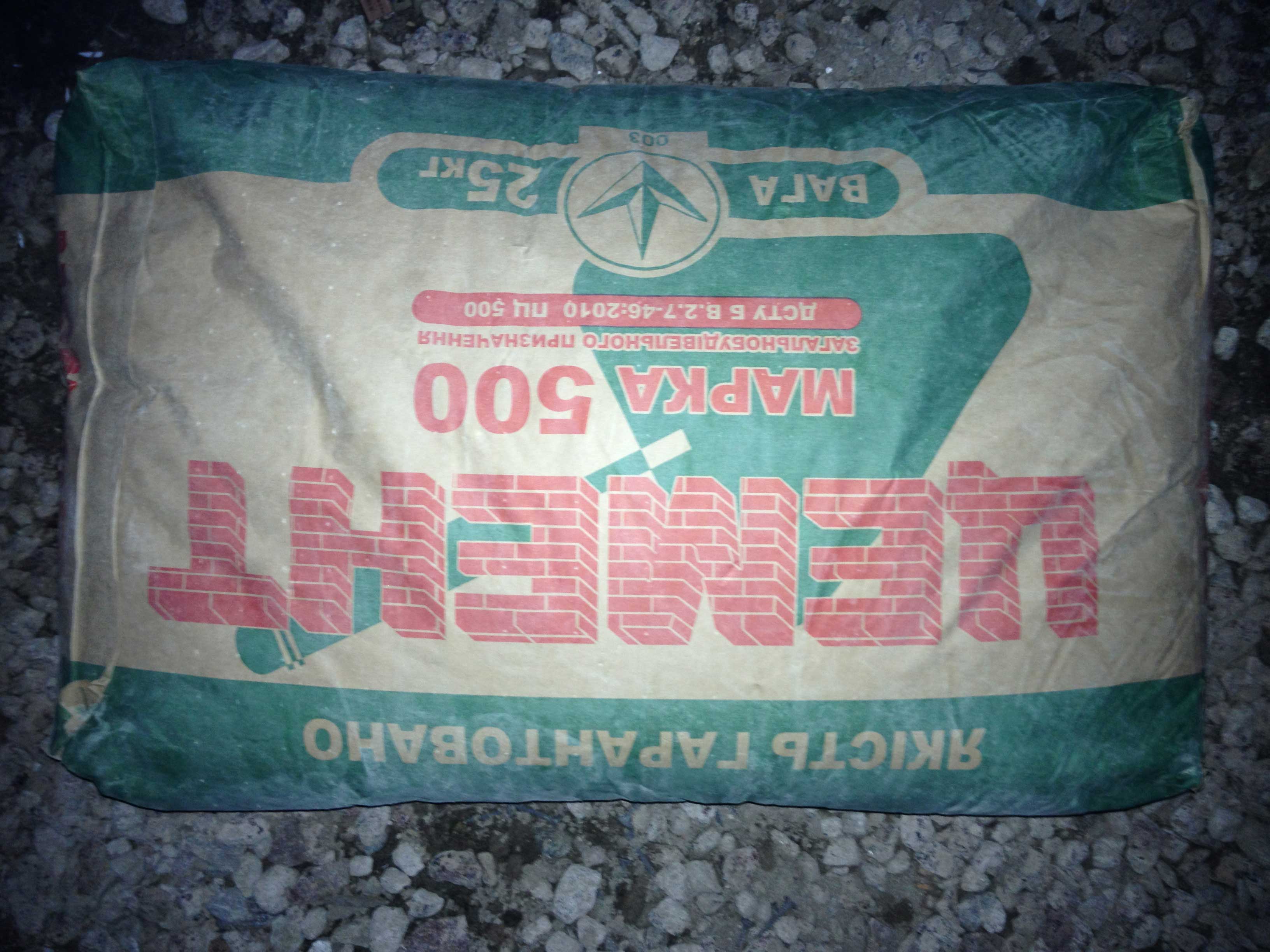

dimass522 Опубліковано: 1 травня 2013 Поділитись Опубліковано: 1 травня 2013 Заказал перечень материалов в одной солидной давно работающей конторе (пока не хочу разглашать название) привезли, работяги приняли.... Приехал, смотрю, накладную не дали, так с виду вроде все нормально а вот цемент непонятный. По телефону обещали что будет "Балаклея" в итоге на мешках ни названия, ни адреса производства, ни даты россыпа, вообщем никаких опознавательный знаков. Что скажут бывалые, стоит на такой "noname" клеить облицовочный кирпич или в сад его? Фото прикрепил. Посилання на коментар Поділитися на інших сайтах More sharing options...
Maris Опубліковано: 2 травня 2013 Поділитись Опубліковано: 2 травня 2013 Заказал перечень материалов в одной солидной давно работающей конторе (пока не хочу разглашать название) привезли, работяги приняли.... . Многие фирмы покупают цемент насыпью и дальше сами расфасовывают. Видимо и у вас также. 1.Звонок на фирму с уточнениями шо за продукт! 2. если ответ устравивает пробный замес. Посилання на коментар Поділитися на інших сайтах More sharing options...
wipe Опубліковано: 2 травня 2013 Поділитись Опубліковано: 2 травня 2013 поддерживаю вариант про пробный замес Посилання на коментар Поділитися на інших сайтах More sharing options...
Vyacheslav Опубліковано: 2 травня 2013 Поділитись Опубліковано: 2 травня 2013 Сделайте еще и контрольное взвешивание мешков. Я после нескольких взвешиваний покупаю цемент только заводской фасовки. Посилання на коментар Поділитися на інших сайтах More sharing options...
ТРУДОГОЛИК-КАРЬЕРИСТ Опубліковано: 2 травня 2013 Поділитись Опубліковано: 2 травня 2013 нам как то попадался цемент в мешках которого цемент был похож на смесь почти цемента с мелкой золой. покупали в Новой-Линии. зделав стяжку поняли что только там где пропорция если мне не изменяет память была превышина на 30% держится неплохо,ну а где соблюдали пропорцию верхний слой счесывается ногами. ищите золу :D Посилання на коментар Поділитися на інших сайтах More sharing options...
shebenkiev Опубліковано: 5 травня 2013 Поділитись Опубліковано: 5 травня 2013 Многие фирмы покупают цемент насыпью и дальше сами расфасовывают. Видимо и у вас также полюбому так, а качество нада всё-таки проверить, если контора работает давно, то врядли будут бадяжить золой. Посилання на коментар Поділитися на інших сайтах More sharing options...
dimass522 Опубліковано: 5 травня 2013 Автор Поділитись Опубліковано: 5 травня 2013 Многие фирмы покупают цемент насыпью и дальше сами расфасовывают. Видимо и у вас также. 1.Звонок на фирму с уточнениями шо за продукт! 2. если ответ устравивает пробный замес. Насчет пробного замеса, размешать 1/3 с песком и смотреть во что он превратиться через сутки(?) какие критерии оценки как высохнет, цвет и "хрупкость"? Или может еще секрет какой то есть? Посилання на коментар Поділитися на інших сайтах More sharing options...
Maris Опубліковано: 5 травня 2013 Поділитись Опубліковано: 5 травня 2013 Насчет пробного замеса, размешать 1/3 с песком и смотреть во что он превратиться через сутки(?) какие критерии оценки как высохнет, цвет и "хрупкость"? Или может еще секрет какой то есть? обычно проверяют гвоздем царапают. Вы сами поймете. Не оставляйте только его на солнце лучше где в тенечке. Посилання на коментар Поділитися на інших сайтах More sharing options...
Бес Опубліковано: 6 травня 2013 Поділитись Опубліковано: 6 травня 2013 Насчет пробного замеса, размешать 1/3 с песком и смотреть во что он превратиться через сутки(?) какие критерии оценки как высохнет, цвет и "хрупкость"? Или может еще секрет какой то есть? Проще всего проехать на ближайший ЖБИ и договориться с лабораторией. Посилання на коментар Поділитися на інших сайтах More sharing options...
