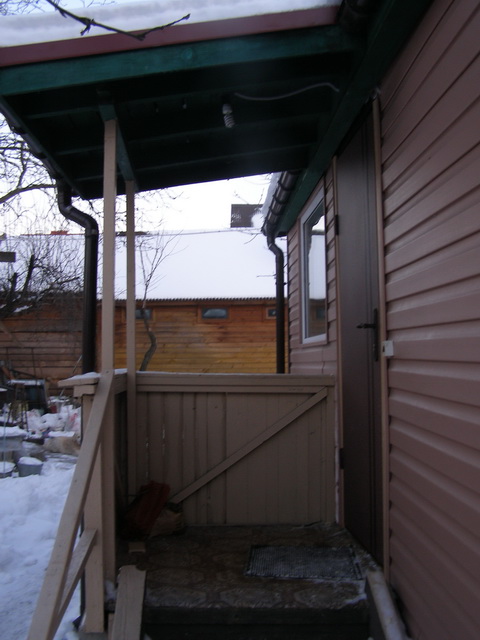

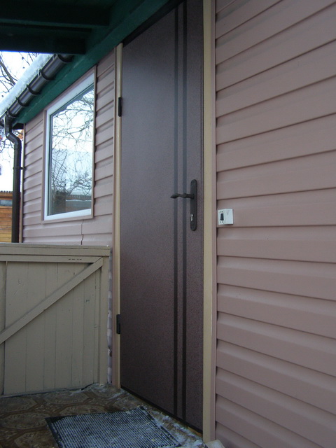

Брыся, можете показать крупным планом окна на маленьком домике? Как их сайдингом отделали.
П.С. Булер в спальне не айс, но у нас в бытовке с деревянным полом стоит в помещении 2*3 м на 2 цементных плитках (40*40*8 см). Труба выведена в стену. Дискомфорт только когда "чихнет". А так - любимчик семьи :).
Хорошо, завтра сфоткаю вблизи окна.

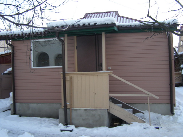

Вот новые фото, поставили бронедверь, старая деревянная не выдержала напора пара и потрескалась на ней краска:
