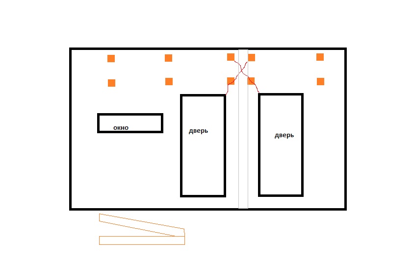

Kochuev Опубліковано: 2 травня 2013 Поділитись Опубліковано: 2 травня 2013 Есть постройка 4.2х1.8 м в половину силикатного кирпица (летний душ+туалет) со стеной посередине. Построена давно (лет 15-20 назад) Крыша односкатная. Перемычек над окном и дверными проемами не обнаружено. После работы перфоратором пошли трещины (до 5мм в самом верху, нижу - сходят на нет), как показано на рисунке. На рисунке оранжевыми показаны места выхода торцов балок. Нижние балки - просто крепят к себе потолок (сейчас пластик), верхние - крышу (шифер). Есть желание усе это дело усилить. Как вариант, завести 75ый уголок под ряд кирпича с балками, но для этого понадобится болгаркой порезать шов кладки больше чем на половину толщины стены, что немного смущает. Да и не очень понятно, как потом забивать шом цементом. Мысль имеет право на жизнь? Есть ли другие варианты? ЗЫ. Работы хотелось бы делать снаружи, не трогая отделку внутри. Посилання на коментар Поділитися на інших сайтах More sharing options...
mx Опубліковано: 5 травня 2013 Поділитись Опубліковано: 5 травня 2013 Перемычек над окном и дверными проемами не обнаружено. Как вариант, завести 75ый уголок под ряд кирпича с балками, но для этого понадобится болгаркой порезать шов кладки больше чем на половину толщины стены, что немного смущает. Да и не очень понятно, как потом забивать шом цементом. Есть ли другие варианты? ЗЫ. Работы хотелось бы делать снаружи, не трогая отделку внутри. Самый простой вариант, как Вы и хотите сделать. Швы придётся забивать с помощью минишпателя. Другой вариант, опять таки с уголком, но выше проёма, над проёмом создавать(или заводить готовую) ж\б перемычку. Но здесь внутрянку надо будет трогать. Посилання на коментар Поділитися на інших сайтах More sharing options...
