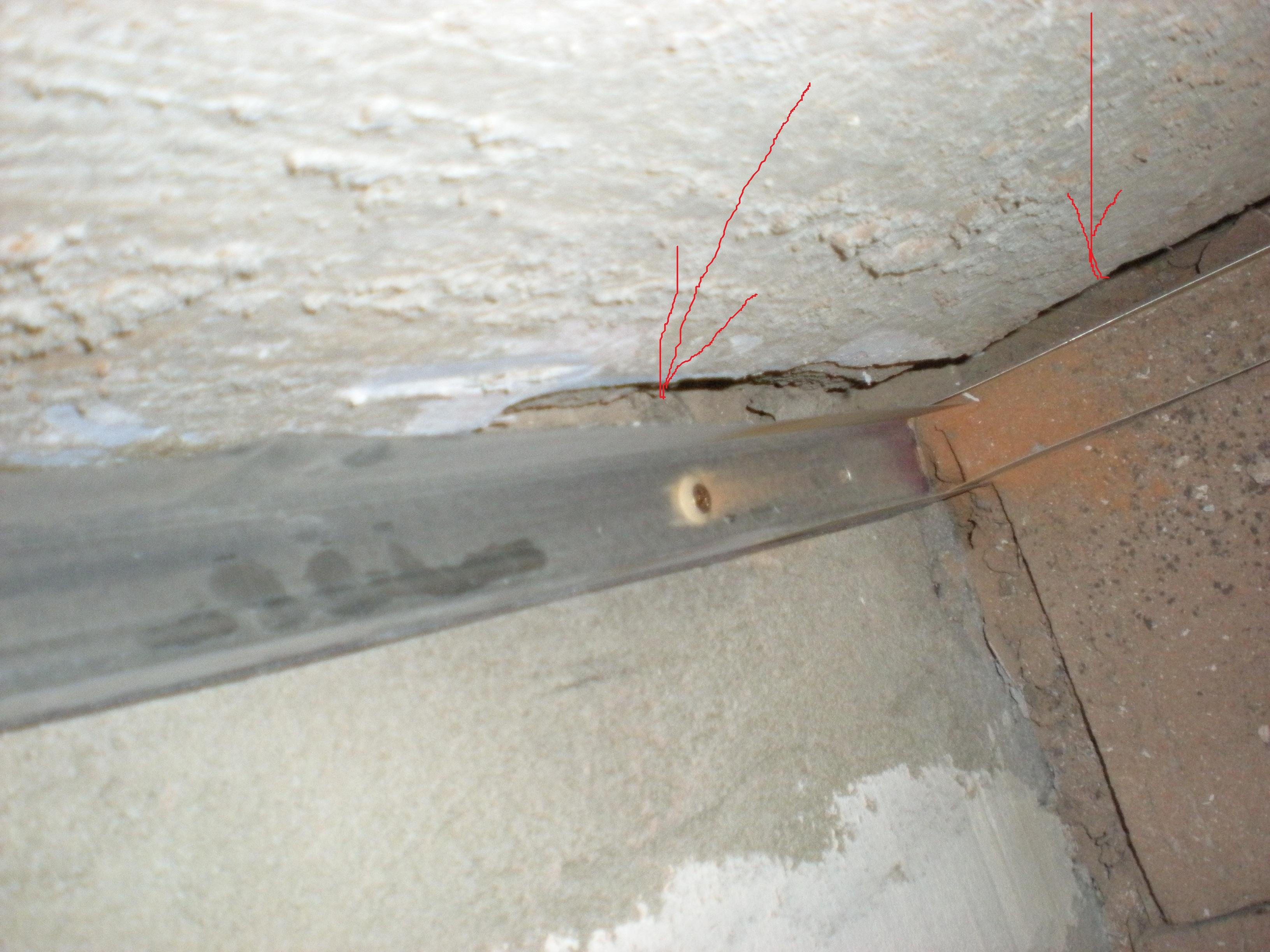

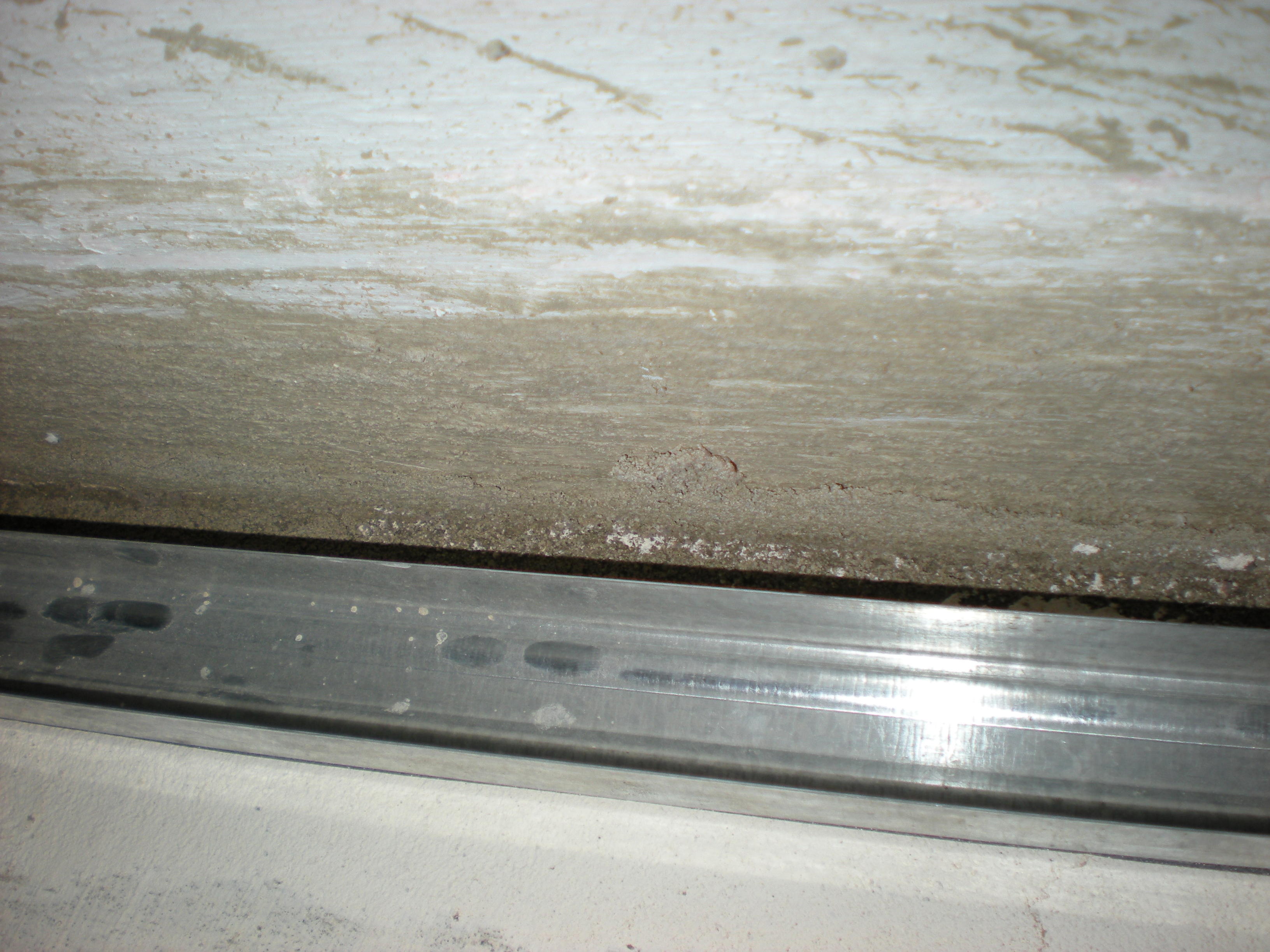

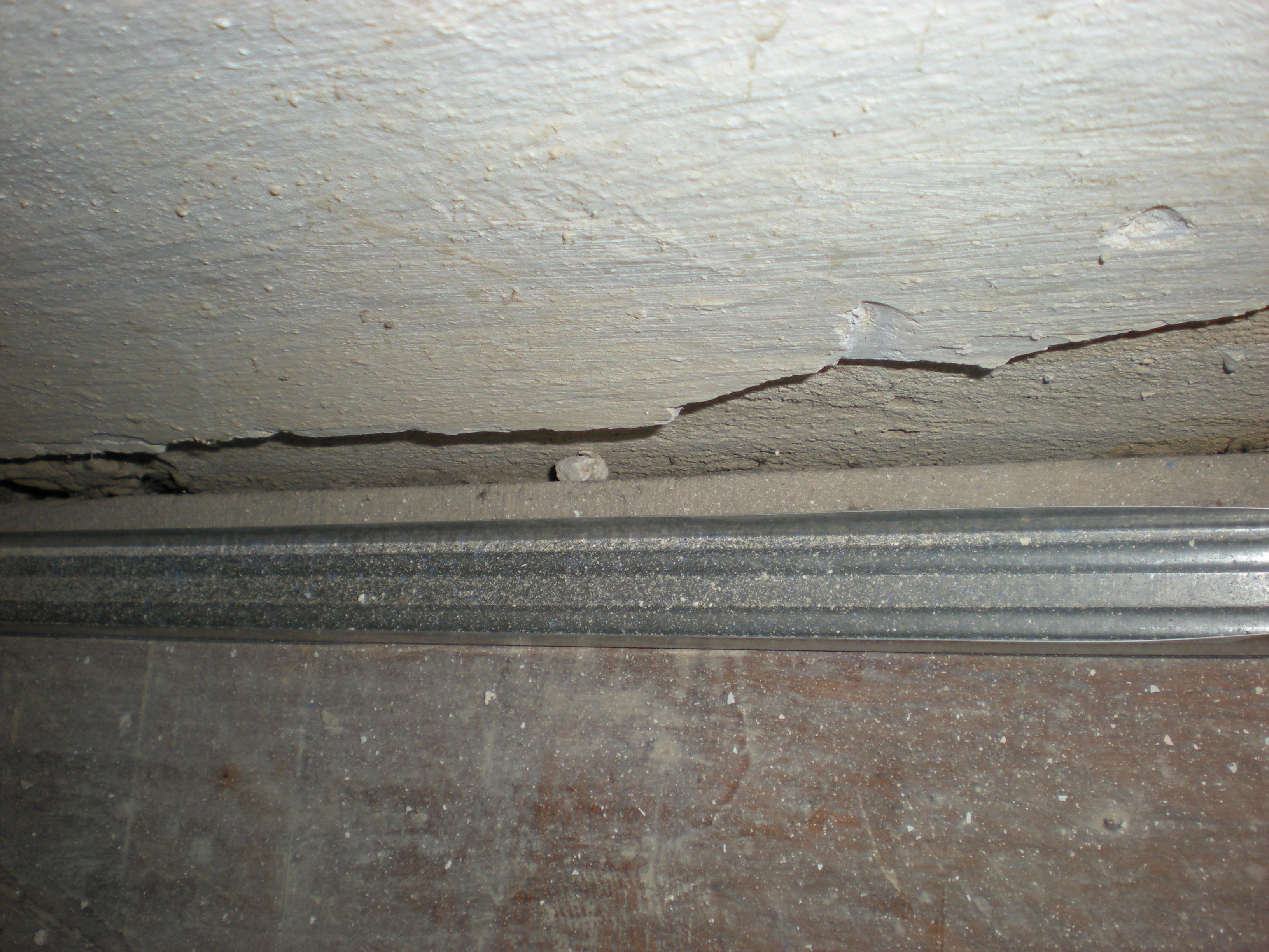

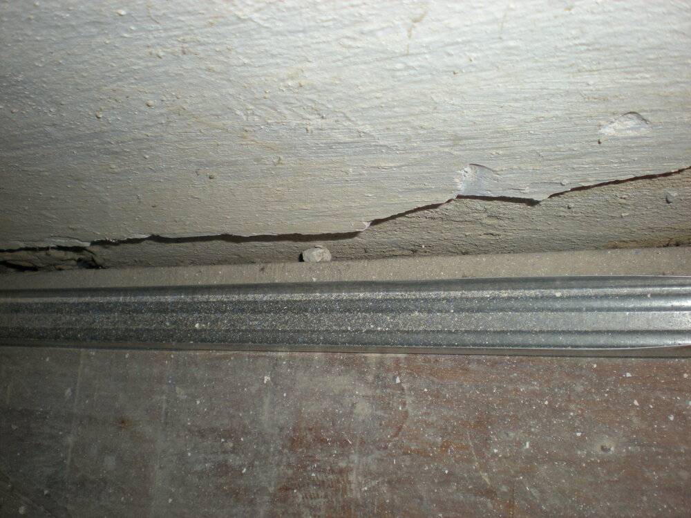

Dima_Z Опубліковано: 14 травня 2013 Поділитись Опубліковано: 14 травня 2013 Собственно вопрос в чем....Имеется стена от соседа(2.7х5.5) которая будет зашиватся гипсокартоном с ватой,для звукоизоляции!!Удешку с лентой по периметру уже прицепил!Теперь что делать со щелью мужду стеной и удешкой (ширина по периметру разная от 0,5см до 2см).Задувать пеной(не повлияет ли она на шумоизоляцию-хотя проще) или пытатся засовывать куски ваты, также и в удешку??Теперь как укрепить саму вату,чтобы не сползала,она будет рулонная Урса Пур Ван 1.2м(в плитах не нашел) .СД профиль выставляется через 60см и как теперь всунуть вату шириной 1.2 метра...??Может сначала установить подвесы а потом наколоть вату и прижать сд-ешками..?? Посилання на коментар Поділитися на інших сайтах More sharing options...
Днепр Владимир Опубліковано: 14 травня 2013 Поділитись Опубліковано: 14 травня 2013 Собственно вопрос в чем....Имеется стена от соседа(2.7х5.5) которая будет зашиватся гипсокартоном с ватой,для звукоизоляции!!Удешку с лентой по периметру уже прицепил!Теперь что делать со щелью мужду стеной и удешкой (ширина по периметру разная от 0,5см до 2см).Задувать пеной(не повлияет ли она на шумоизоляцию-хотя проще) или пытатся засовывать куски ваты, также и в удешку??Теперь как укрепить саму вату,чтобы не сползала,она будет рулонная Урса Пур Ван 1.2м(в плитах не нашел) .СД профиль выставляется через 60см и как теперь всунуть вату шириной 1.2 метра...??Может сначала установить подвесы а потом наколоть вату и прижать сд-ешками..?? Я так понял стена штукатурная кривовата !? К которой крепится уд.Тогда надрезаете уд по кривизне стены и крепите повторяя кривизну стены-При установке профиля вертикально учтите эту кривизну при шаге профиля,когда будите зашивать лист возле стены к уд повторите на листе кривизну стены .По вате - После ровнения профиля - режете рулон на пополам (можно не разворачивая рулон прям с целофаном)- и развернув (убрав целофан)вставляете вертикально между профилем (поджимая скобами на которых держится профиль)вату к стене можно приклеить чтобы не сползла со временем к примеру -ПВА промазав кисточкой стену.Фото появились позже вата ужмется и заполнит полости , немного поможете ей пальчиками .Она не должна быть очень плотно затрамбована (потеряет частично свойства) 1 Посилання на коментар Поділитися на інших сайтах More sharing options...
Dima_Z Опубліковано: 14 травня 2013 Автор Поділитись Опубліковано: 14 травня 2013 А со щелью как,пеной или ватой?? Посилання на коментар Поділитися на інших сайтах More sharing options...
Днепр Владимир Опубліковано: 14 травня 2013 Поділитись Опубліковано: 14 травня 2013 Ватой подбейте и усё Посилання на коментар Поділитися на інших сайтах More sharing options...
nik_deko Опубліковано: 15 травня 2013 Поділитись Опубліковано: 15 травня 2013 Была такая ситуация)) Первым делом нипихали вату между UD-ой, потом сделали разметку под прямые подвесы, смонтировали. раскатали вату по стене (держалась на подвесах). Набрали каркас. 1 Посилання на коментар Поділитися на інших сайтах More sharing options...
