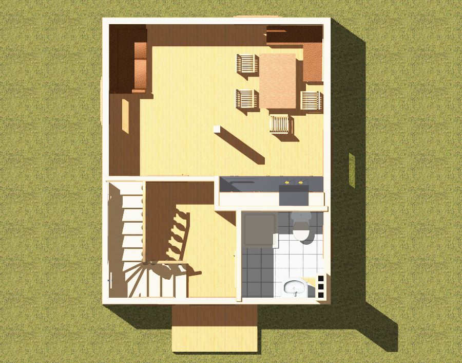

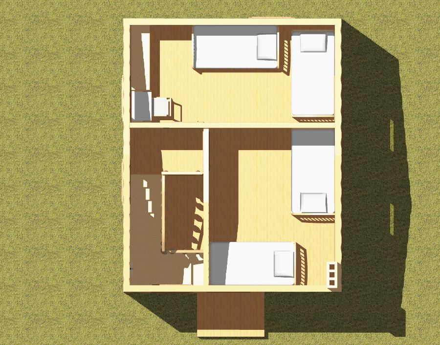

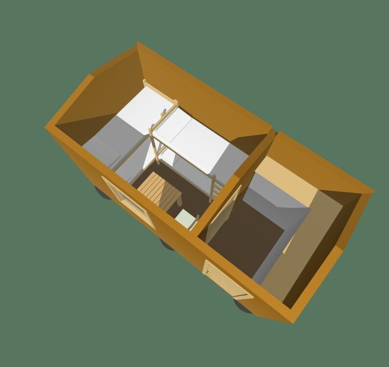

У меня такой был проект (6х3, но я не под строителей хотел, а под себя, поэтому нет 8-ми двухярусных кроватей на чертеже):
Vavilеn, ну, у Вас на плане не бытовка, а дворец. Я дом себе такой собираюсь строить, как Ваша бытовка. :)

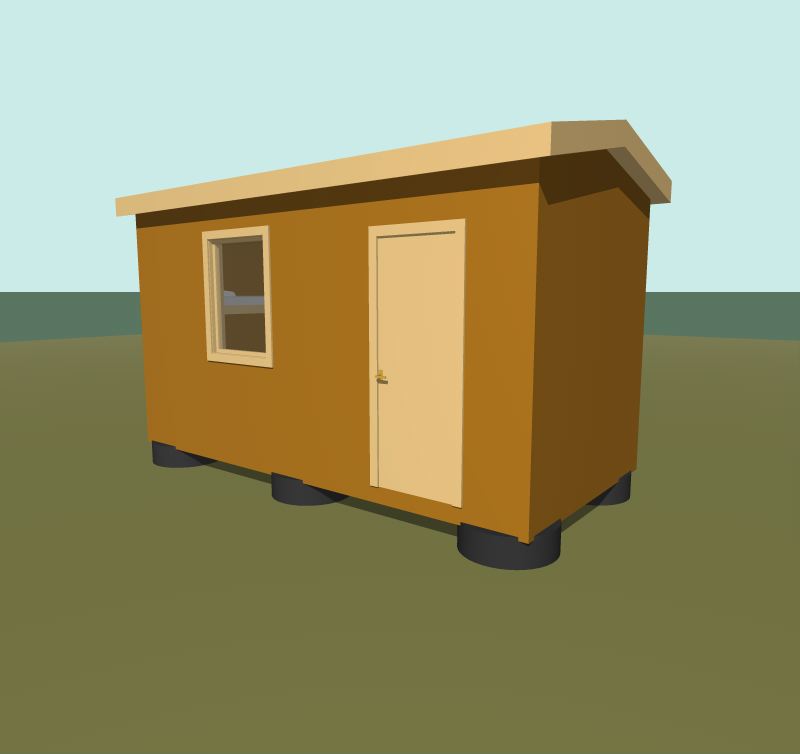

Сарай-мастерская-времянка. Если планируется осталять потом на участке.
(ссылка на изображение устарела) (ссылка на изображение устарела) (ссылка на изображение устарела) (ссылка на изображение устарела)
Слева времянка (первая на голом участке) Под навесом туалет-душевая-комната для жития. Вправо сарай мастерская.
Для обзору возможностей применения.

Я речь веду о помещении вроде того, что выдал finn199, только без широких дверей-ворот.

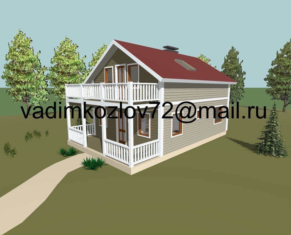

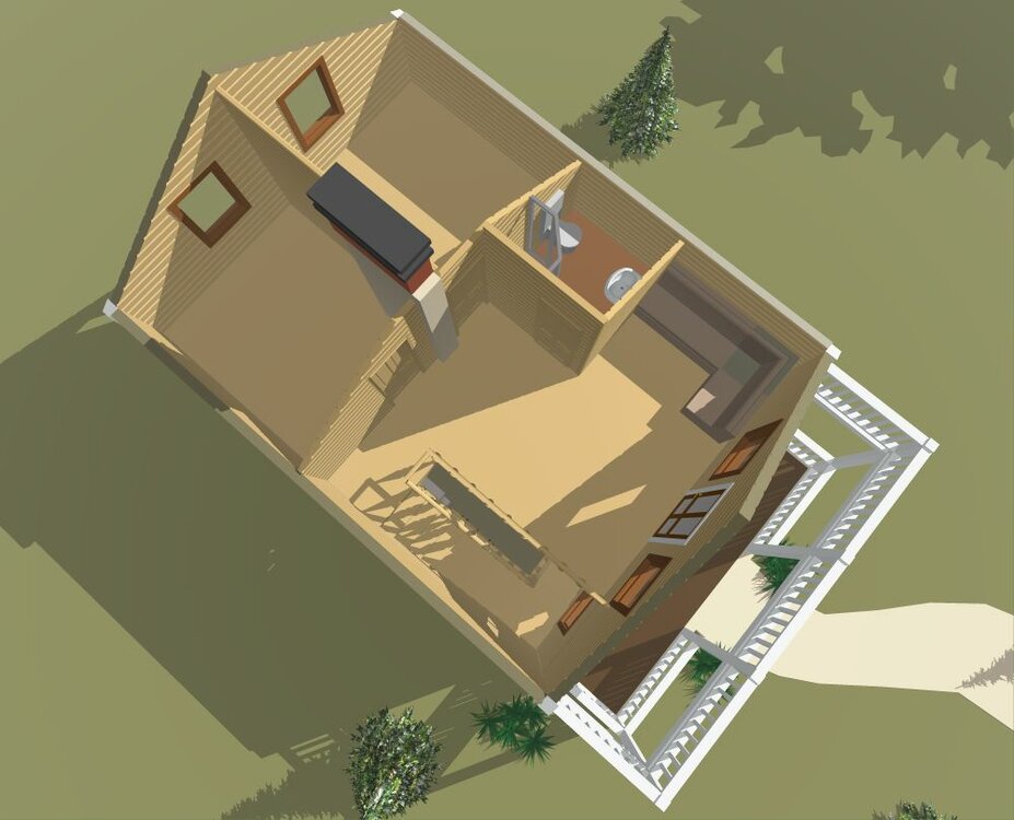

Считал смету на такую мини дачу. С нормальным утеплителем и работой. Получается в районе 30 т.гр.
Уж лучше построить такое строение с отделкой за 20 у.е.
в соответствии с дизайном основных строений.

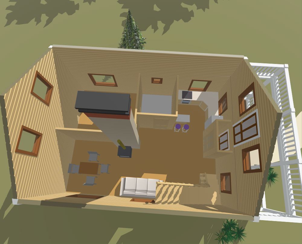

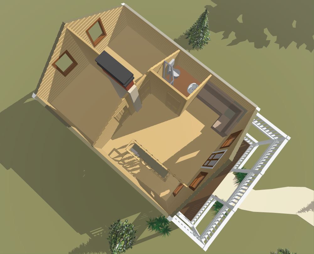

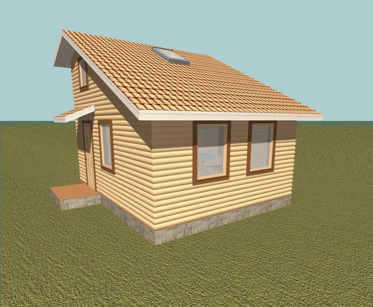

И самое главное Юрий один всё построил.
Да, вот о чем-то таком я и веду речь. Первое изображение.
Я следил за темой, в которой Вы поднимаете вопрос построения такого домика. Это очень хорошее решение, если не планируются основные постройки или планируется основной дом и частые гости.
Для временного "сарайчика", в котором можно сложить простой инструмент и при необходимости переночевать, достаточно "мастерской-бытовки", но это мое личное мнение..
З.Ы. В чистом поле наверное лучше иметь железо-бетонный куб. У меня же есть соседи с собачками, поэтому пока что вопрос воровства меня не очень волнует. Возможно напрасно, время покажет.
Можно и более фундаментальное строение построить.
С решением Ваших задач - эпизодическое проживание, а также приезд и размещение гостей. Правда бюджет уже будет посолидней от 40 у.е.
