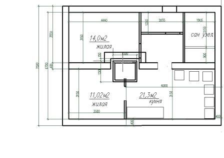

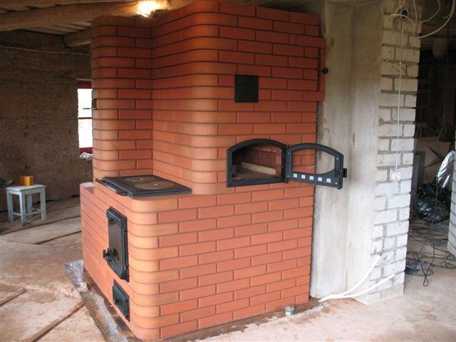

Добрый день, залили фундамент дома, на следующей неделе будем заливать фундамент печи и плиту, возникли следующие вопросы:
1. какие лучше рамеры печи, чтобы труба на конек не вышла и можно было бы сделать что-то типа того, что на картинке, но печь д.б. при этом канальной (а не колпаковой).
2. подвала в доме не будет, подпольное пространство будет засыпано ПГС, на сколько заглублять фундамент печи? На глубину промерзания? И можно ли его армировать Ф10 и как это делать правильно? На что обратить внимание строителей при армировании? Дом в ст - зимой врядли будем жить пока.
И от стены отступать 10 или 15 см, сколько лучше? (исходя из того что уже залили - получится размер печи в ширину или 1500 или 1600).
3. при размере фундамента под печь 1,5 на 1,3 и заливке на глубину промерзания... понадобится 3,8 м3 бетона... как-нибудь можно поэкномнее уложиться?
4. И еще такой серьезный вопрос.. стоит ли ставить варочную панель или можно обойтись одной духовой камерой, или если учитывать, что дом дачный и требуется разогрев и зимой, то с варочной панелью это будет быстрее или для этого еще чугунку посавить или чугунка лишняя будет
буду рада любым советам.
Глядя на Ваш план -труба попадает в конек. Не ясно почему Вы не хотите что б труба попала в конек.? №2. Неясно какой у Вас грунт. Или местность где находиться дом.? И почему такой выбор печи?. Это печи для ПМЖ./постоянного места проживания. Для дачи печь должна быстро прогреться.Можно Камино-печь с стеклянной дверцей.И грубку в простенок.Зачем вокруг печи обвод простенка. Печь должна греть хотя бы 3 комнаты.?
Грунт суглинок, фундамент дома заглублен на 1,3 м вглубь, фундамент - ленточный.
над печью будет перемычка, печь будет обогревать все помещения,
ПМЖ или нет.. еще не решили .. дом 20 км от минска
