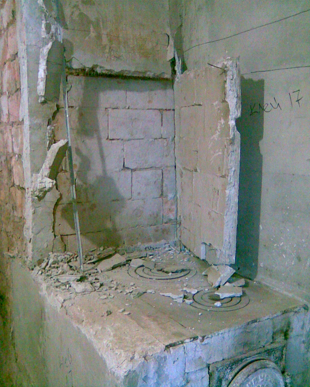

Сегодня общался с кумом, он постави себе топку каминную и облицевал кирпичём - доволен. Со слов говорит, что обогоевает комнату в 30 квадратов.
Нelp! Что мне делать...убирать старій камин и грубку и делать камин такой как у кума?*???

...определитесь, что Вы хотите от камина...
...чтоб красиво...?
...чтоб тепло...?
...круче чем у кума...?
...офигенной красоты...?
...офигенной практичности с минимальными затратами...?:drinks:

Красиво (но скромно) и тепло....если выкидыывать грубку:rolleyes:

..красиво и тепло, и сминимальными затратами и меньшей головной болью... - каминопечи, как их сейчас называют.003.jpg - 513 евриков...005.jpg - 970 евриков...
Экономия ощутима - не надо облицовывать, диаметр дымохода 150мм.kamin-dnepr.com.ua/pechi.html

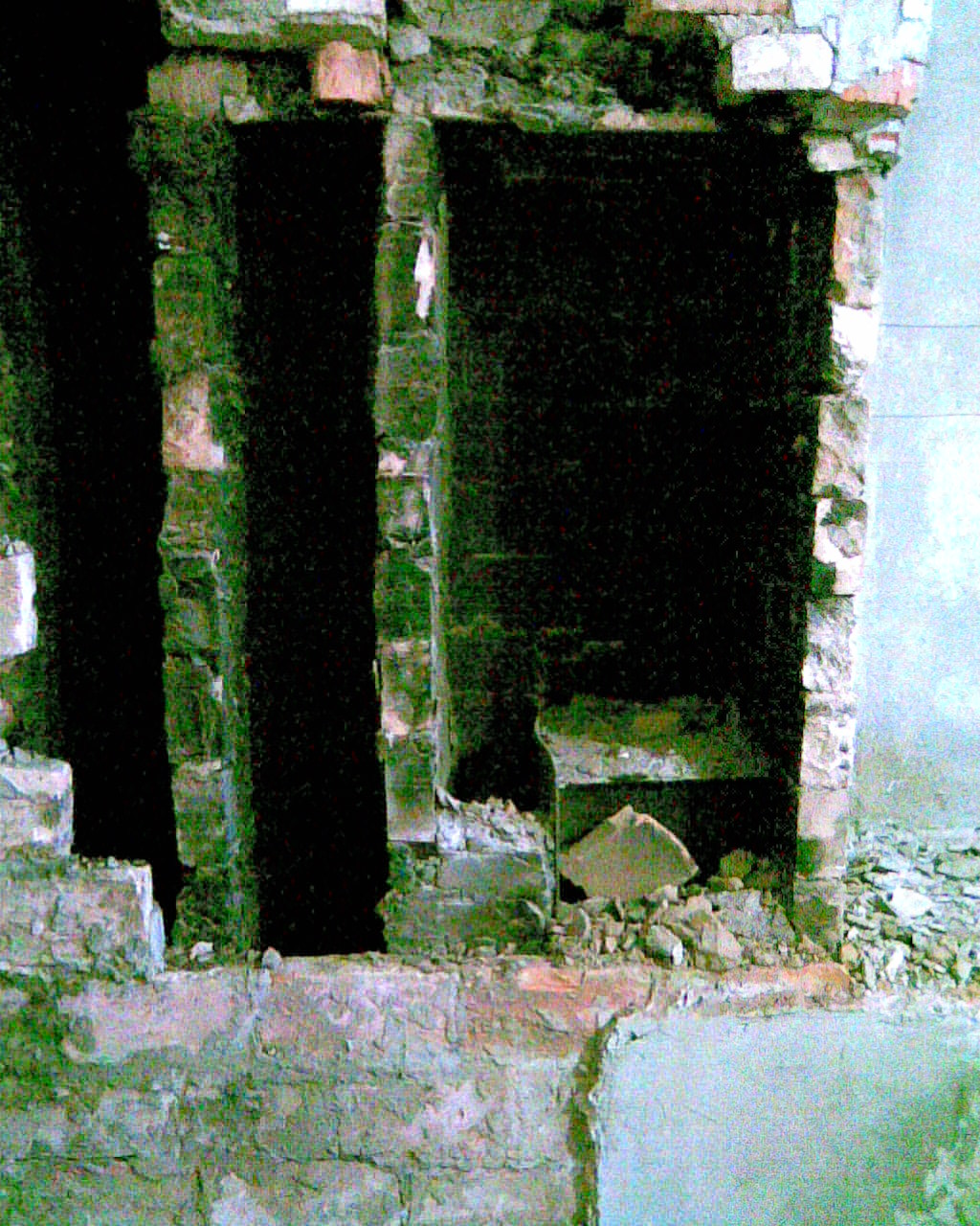

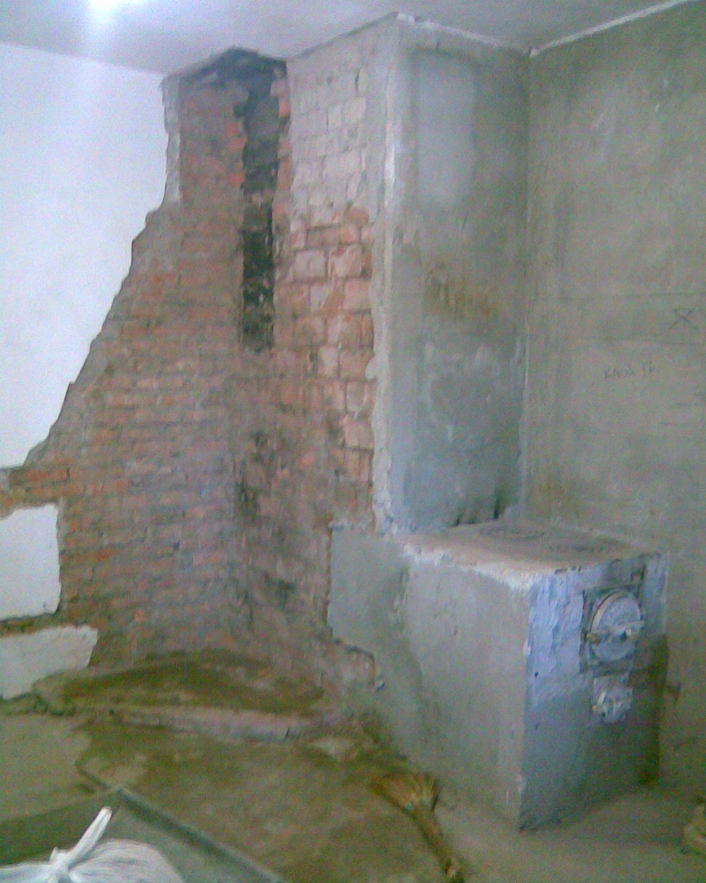

Уже разобрал камин и грубку! Буду ждать совет печников которые приедут на обьект.
Предварительное решение, грубка с варочной частью, оккуртную и дверци со стеклом.

...варочная часть на таких печках 4007.jpgkosova.jpg - их подключают к грубе как минимум на три хода (отопительный щиток).
Стоимось их от трёх тысяч гривен....:)
