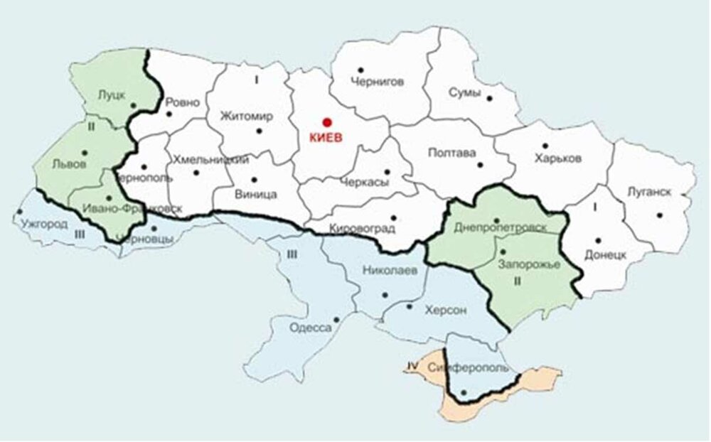

Djentelmen, а какой не слабоват, если без i стекла и аргона?
Без этих опций можете устанавливавливать такие окна только в неотапливаемые, нежилые или в помещения в самой теплой 4 температурной зоне - на ЮБК. Для всех остальных 3-х климатических зон - строго обязательно. Если не хотите, чтобы Ваши деньги на электроэнергию и отопление улетали через холодный стеклопакет.
Змінено користувачем Бесшумные окна
Вы готовы отапливать улицу??? Тогда вопрос о глобальном потеплении адресован Вам.
