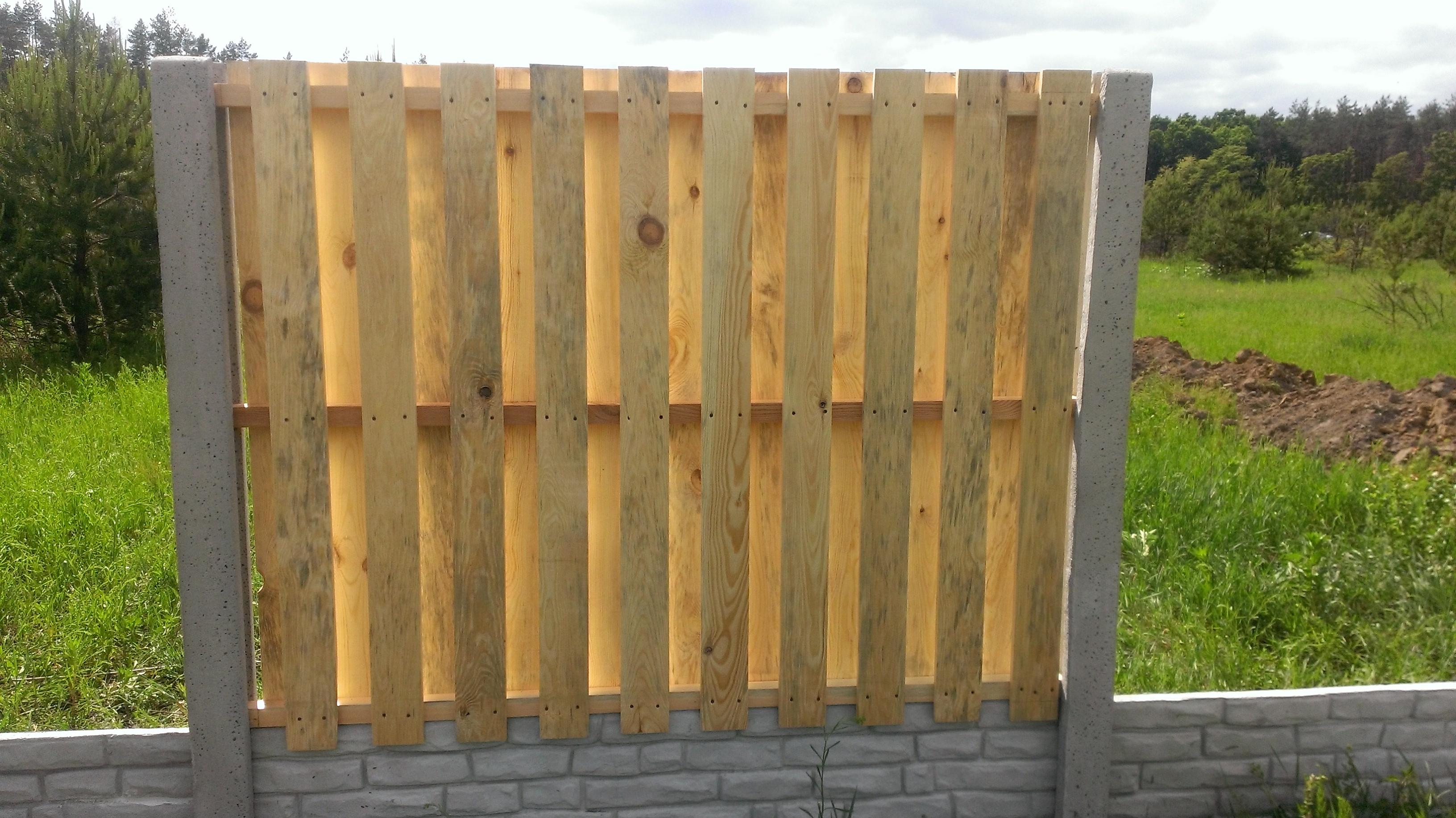

Ладно, спасибо, не столь важно, я все понял. Еще один вопрос, коричневый цвет забора добивается Гладиаторм 3 или еще нужен Биотекс?
Обработал бетонную часть СТ17супер, два раза, осталась слегка липкая поверхность осталась. В дождь забор сухой.
Это пробное дерево...синее
гладиатор-3 - зеленого цвета :-)
Скоро Татьяне сразу с фотографией нужно будет давать координаты :)
В каждой теме этот вопрос возникает, а то и несколько раз.
Где-то в районе м. Святошин, магазин Господар (по памяти).
А где покупали сие чудо инженерной мысли...
магазин Господар на Святошинской 1в
Смотрел сегодня так он в бронзового, сделали ванночку для мокания на 2 часа 170 щитов 2х1,55 м. Фасадную часть из 28м деревянных щитов временного забора попробую обработать Сенежом для эксперимента.:)
Не подскажите где купить фурнитуру для деревянных ворот и калитки, а то в Эпицентре якийсь жах.(петли, ручки замки)
это фишка Гладиатора-3 - он сначала ярко-желтый, потом бронза, потом коричневый, а потом - зеленый :-), и все в течении 24 часов
