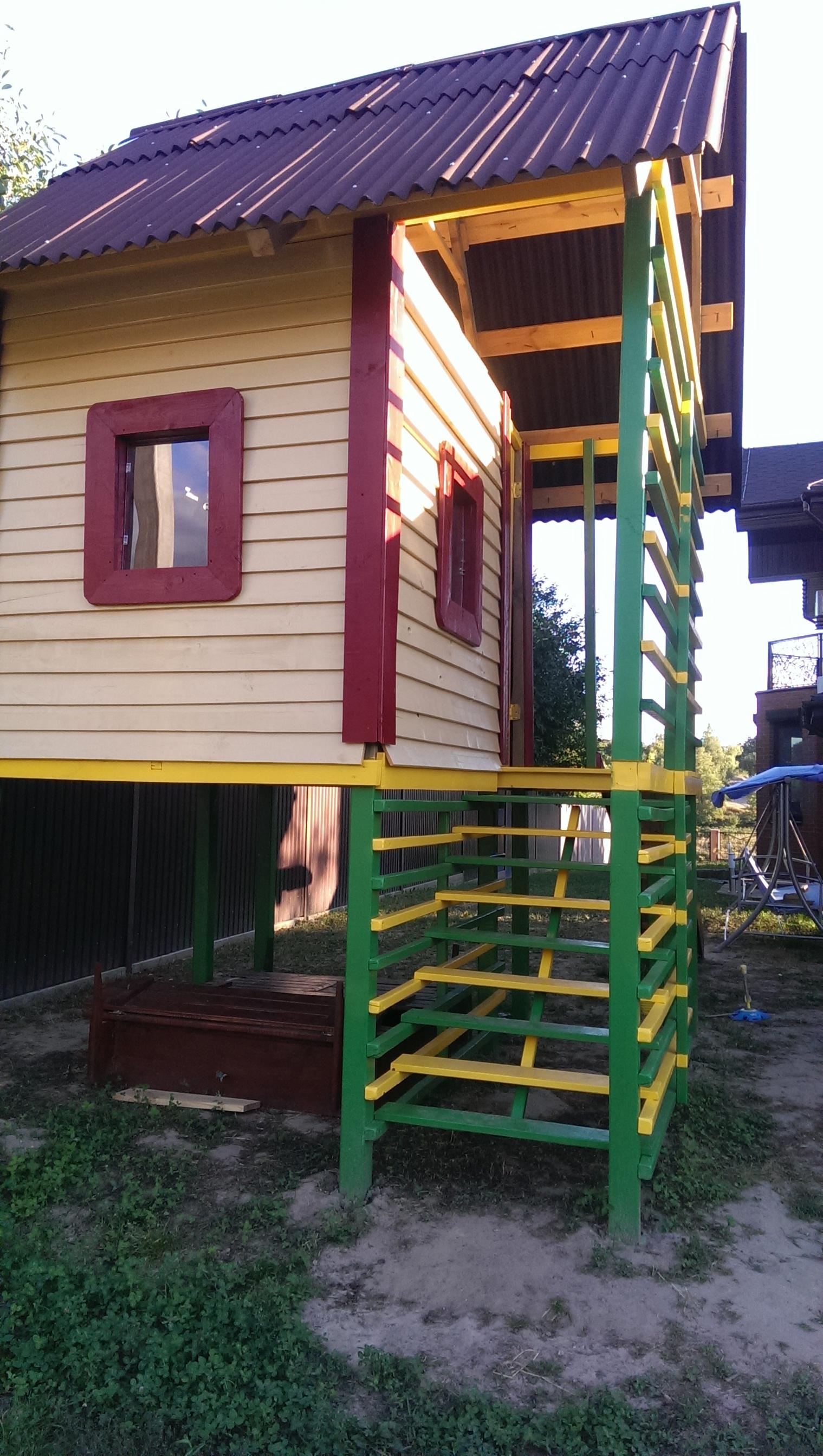

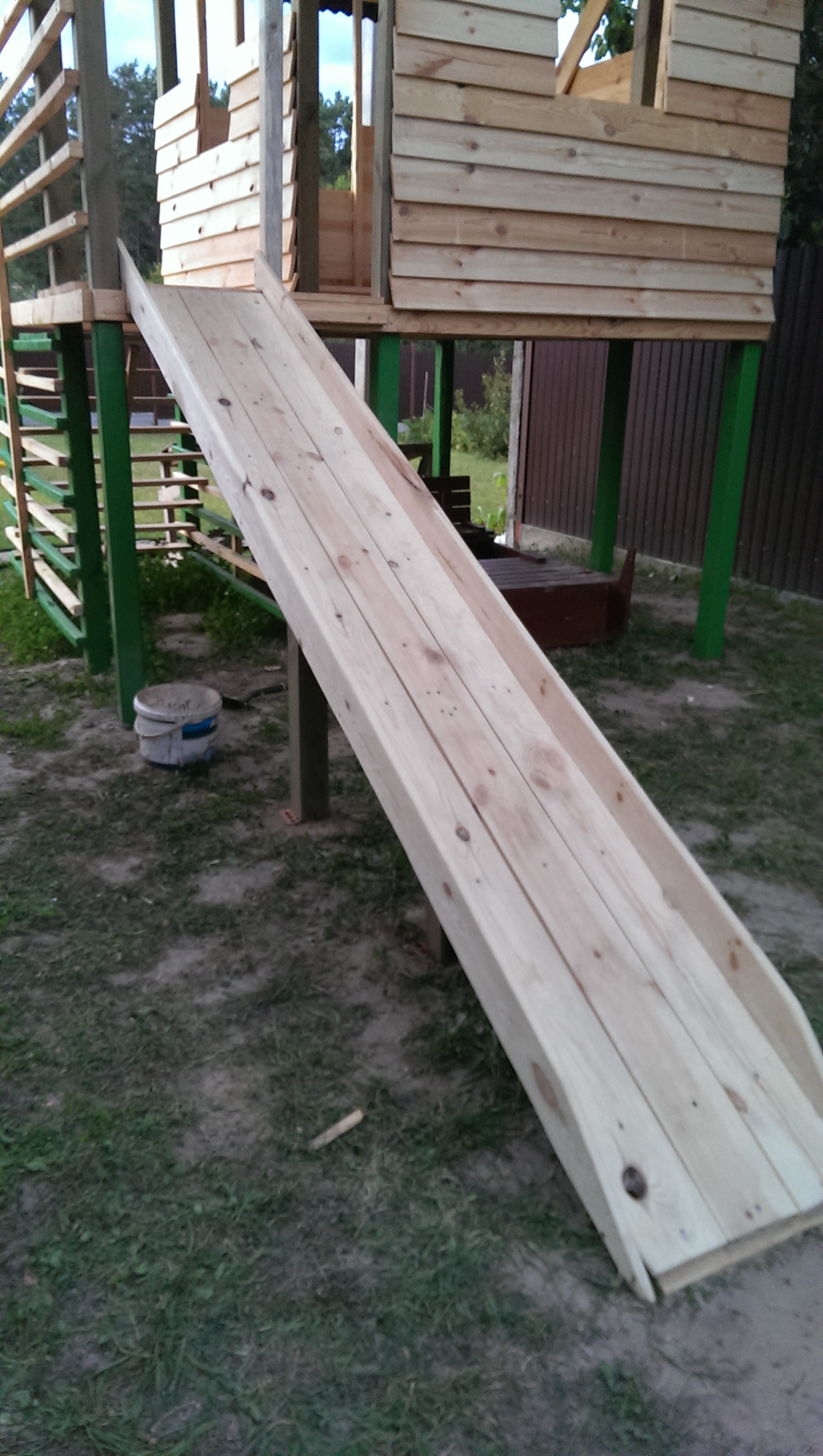

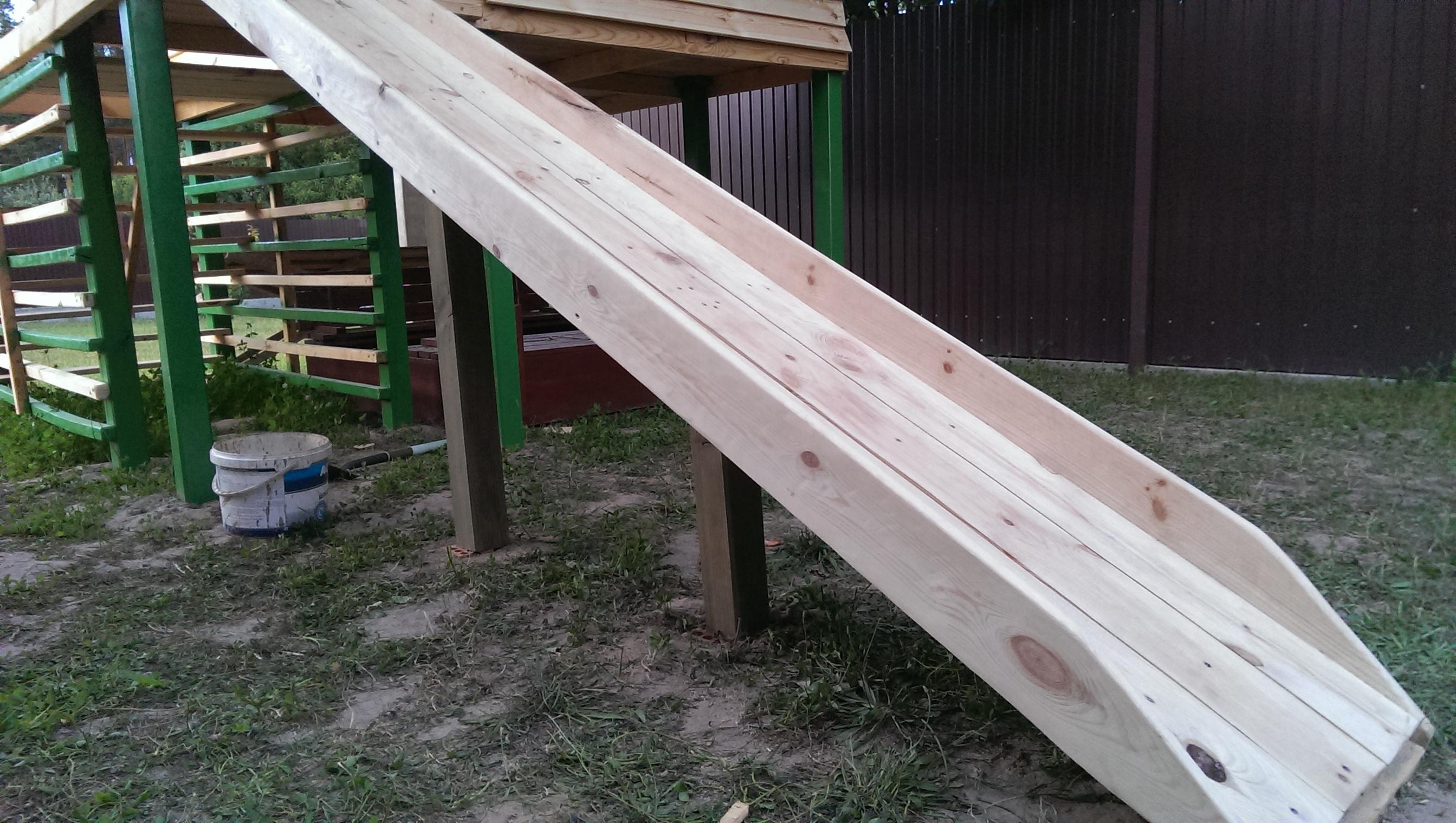

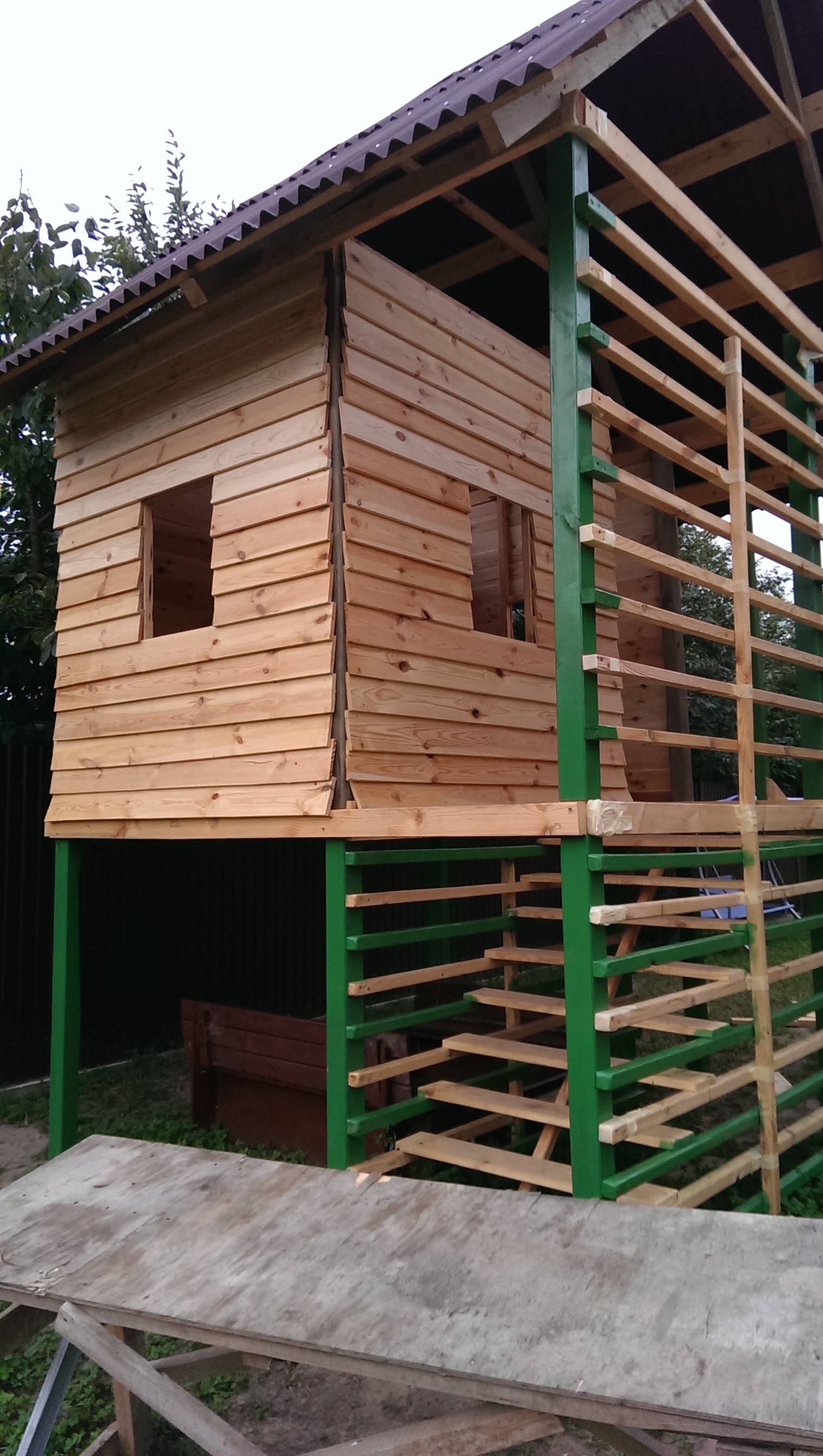

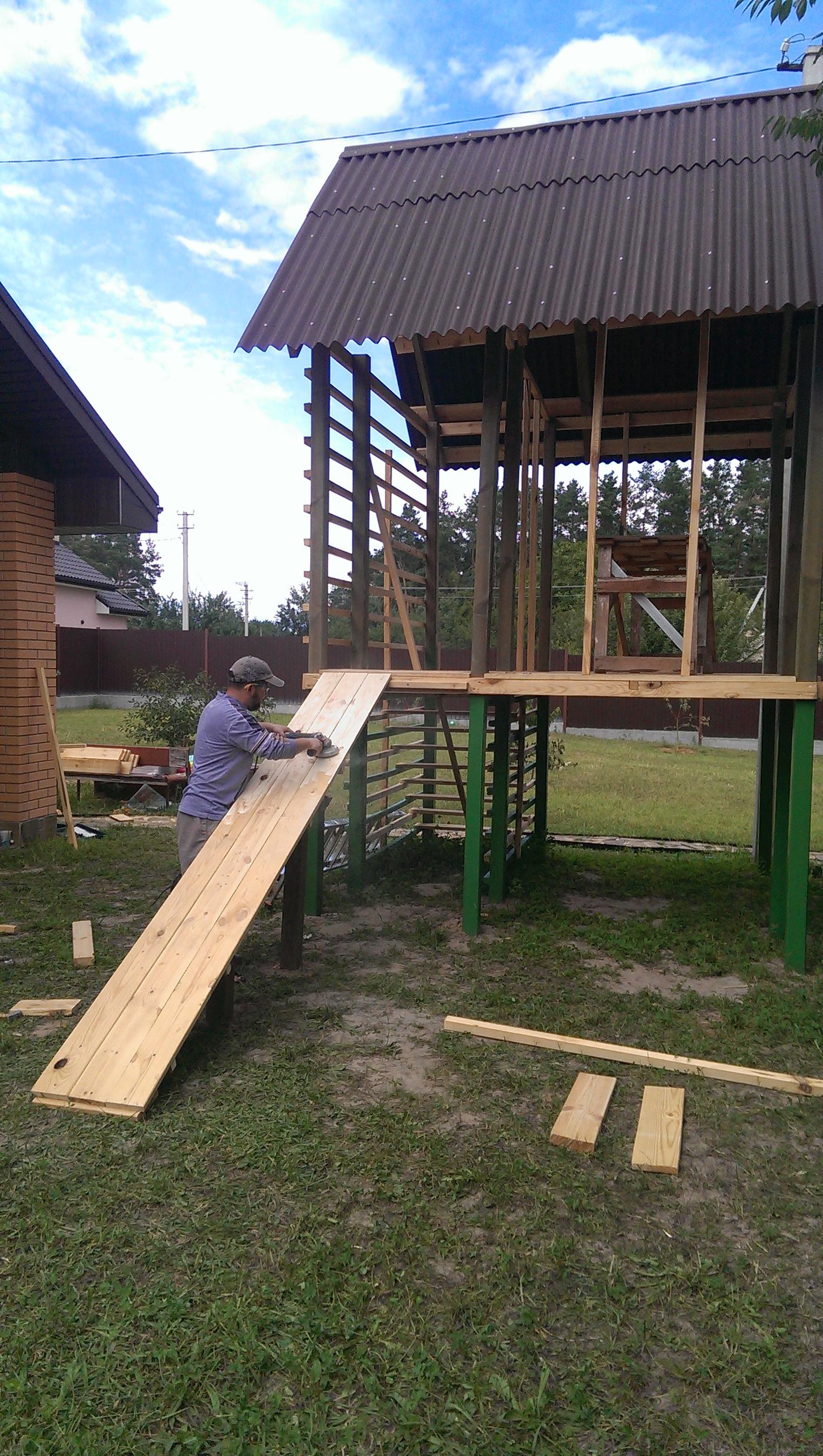

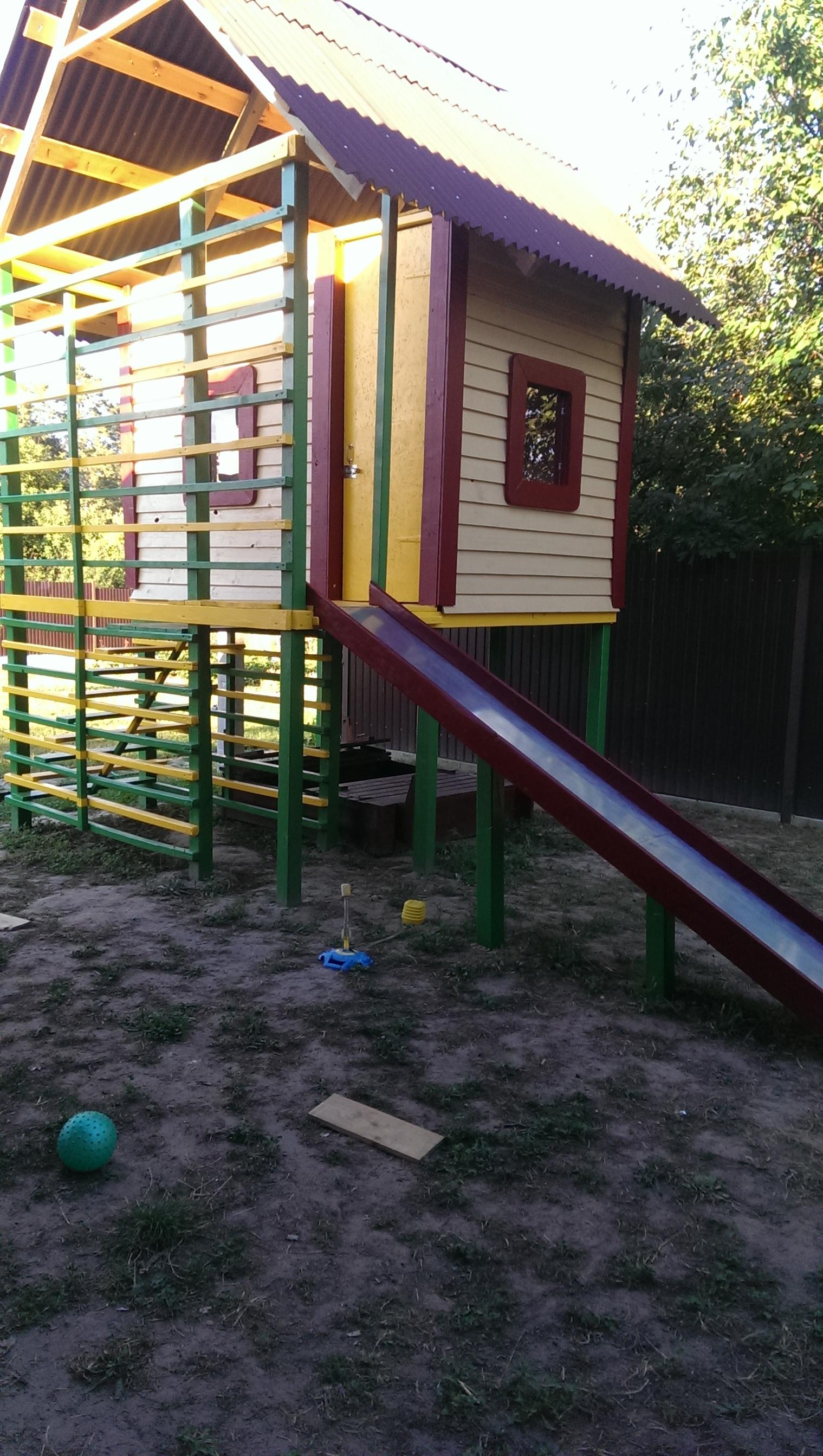

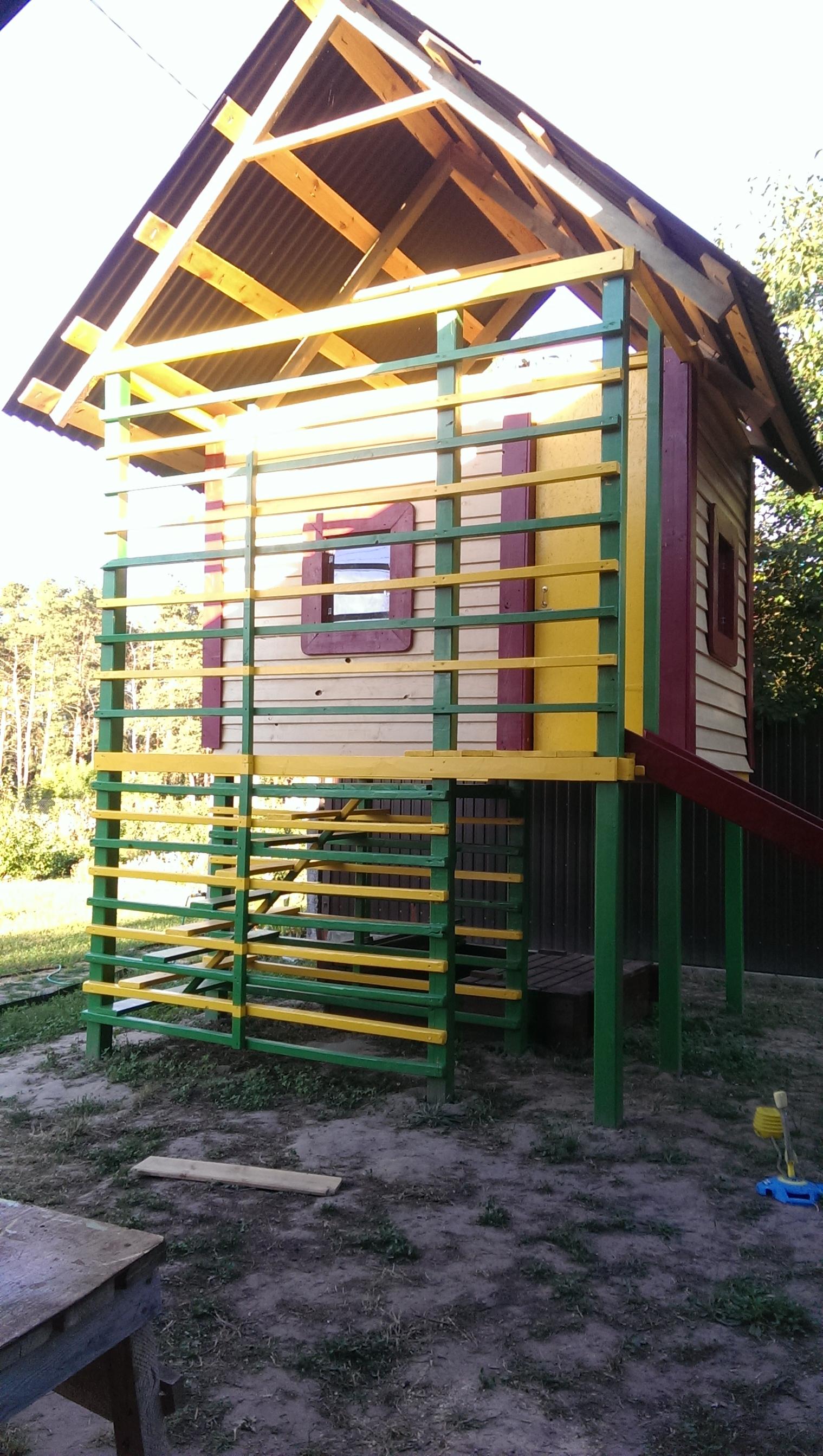

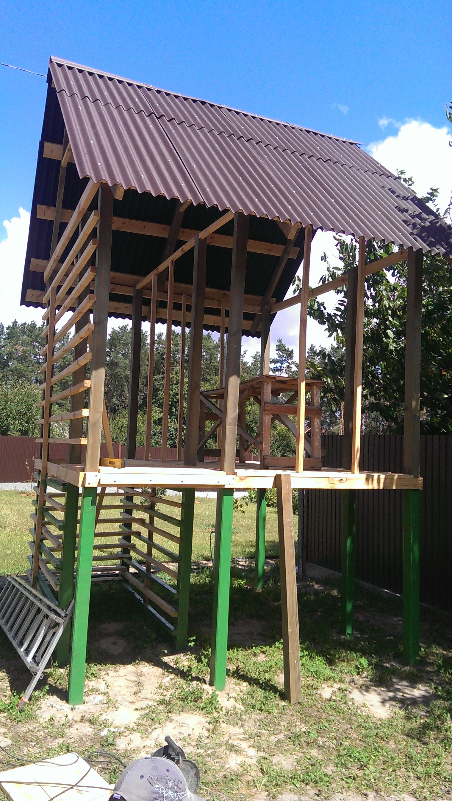

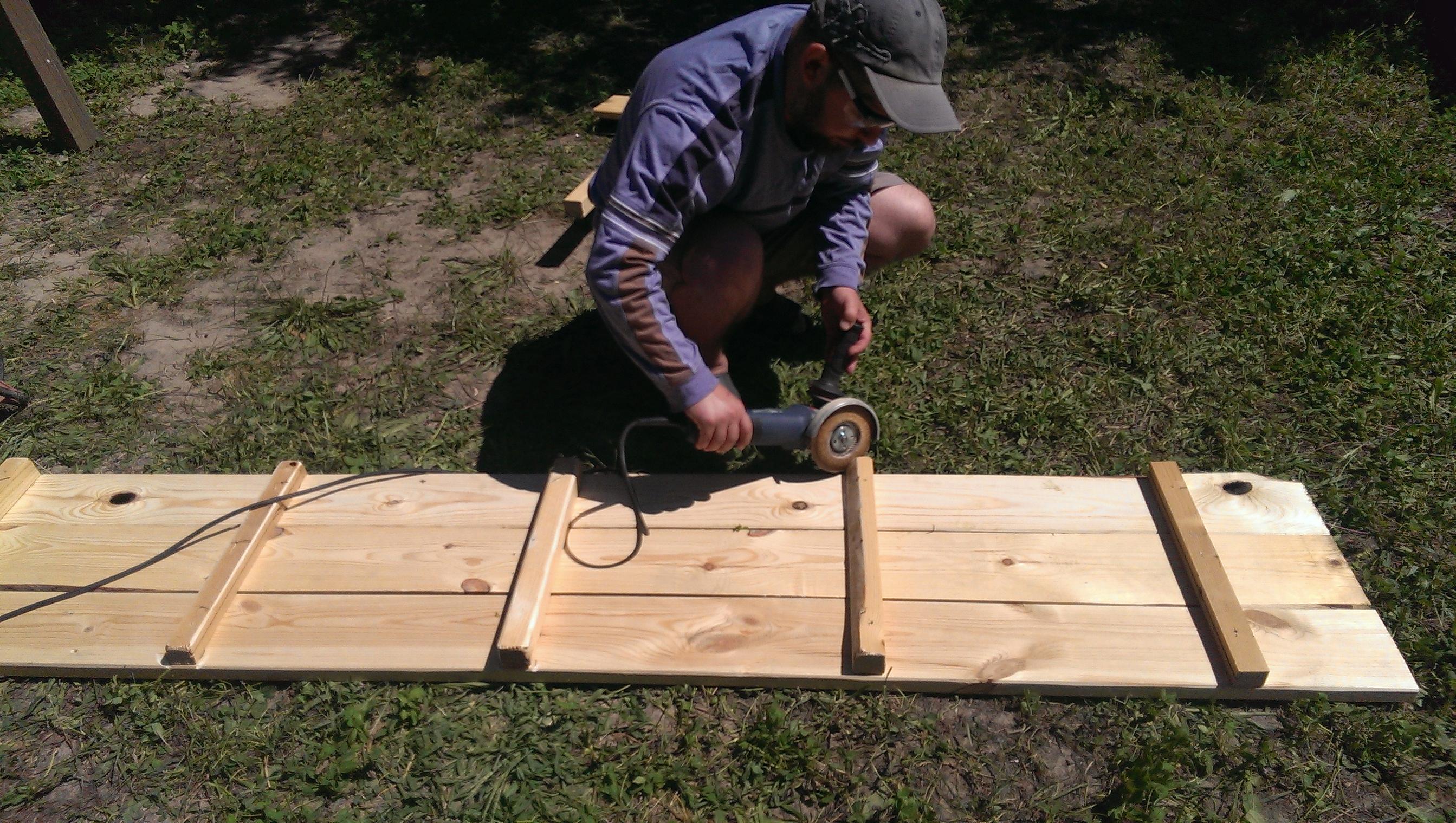

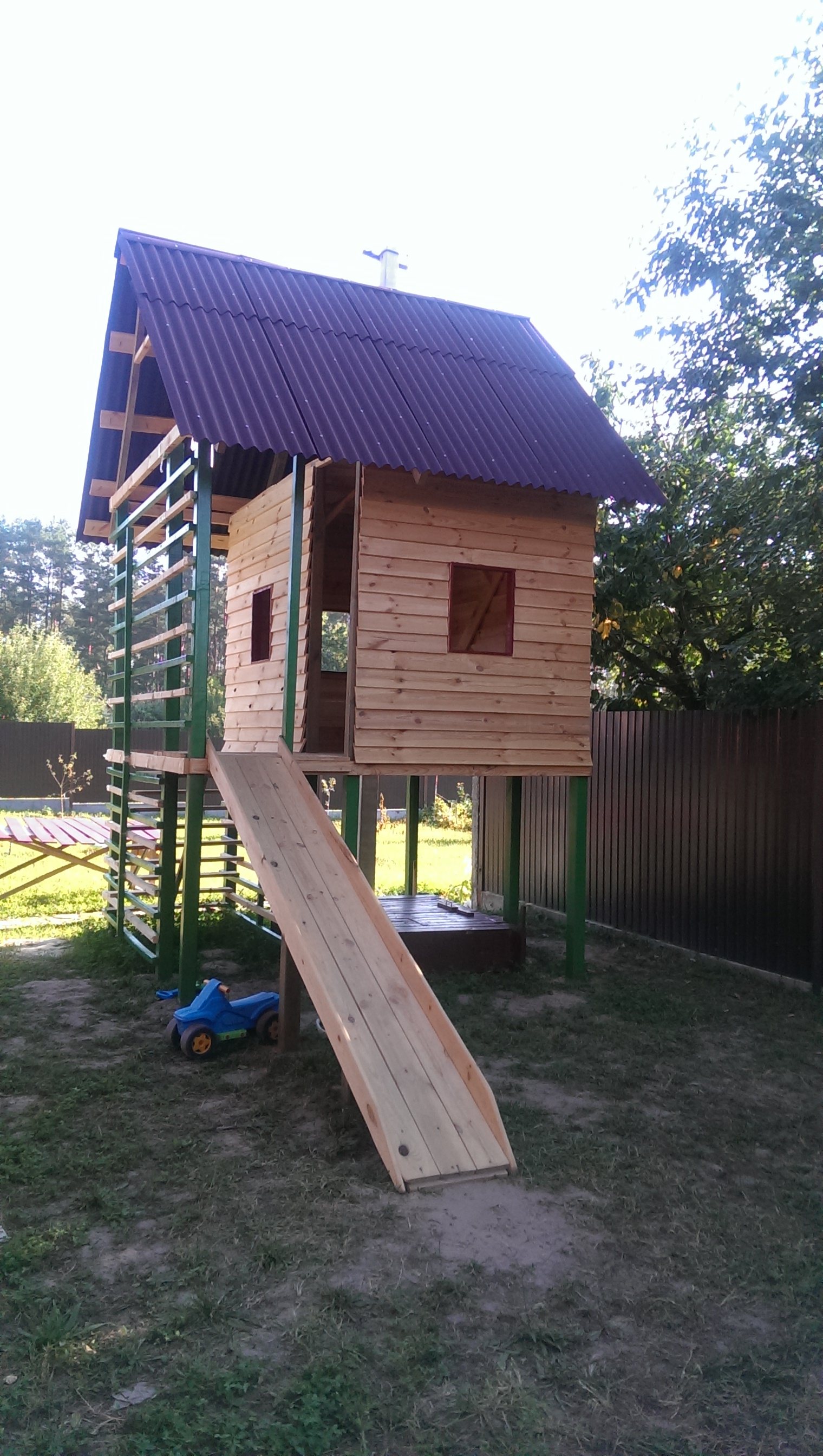

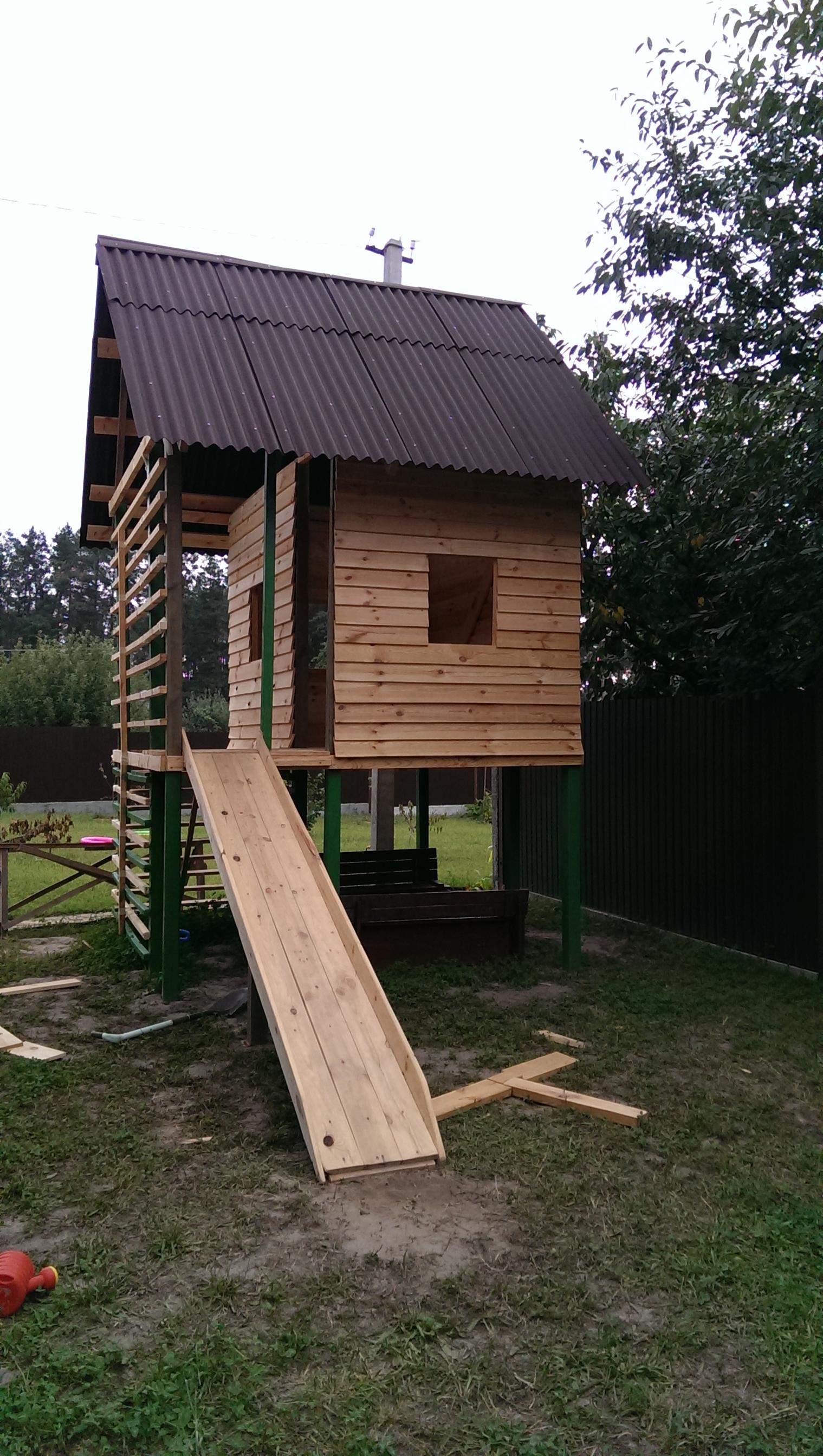

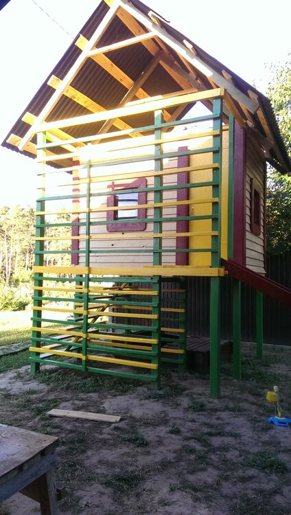

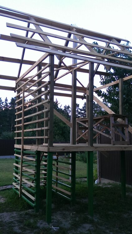

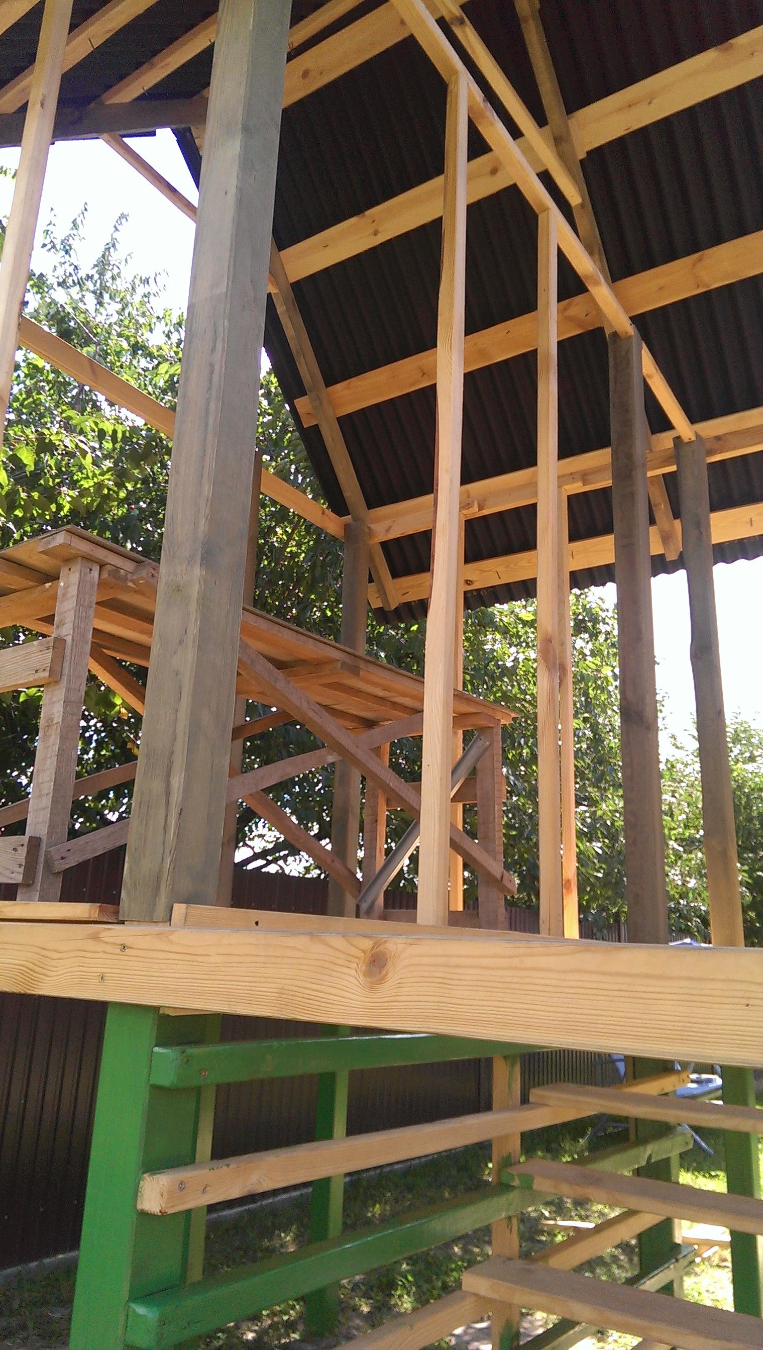

Ну и я похвастаюсь своим изделием для троих детей.
Идею домика честно позаимствовал где-то здесь же на форуме. Сейчас уже и не найду где.

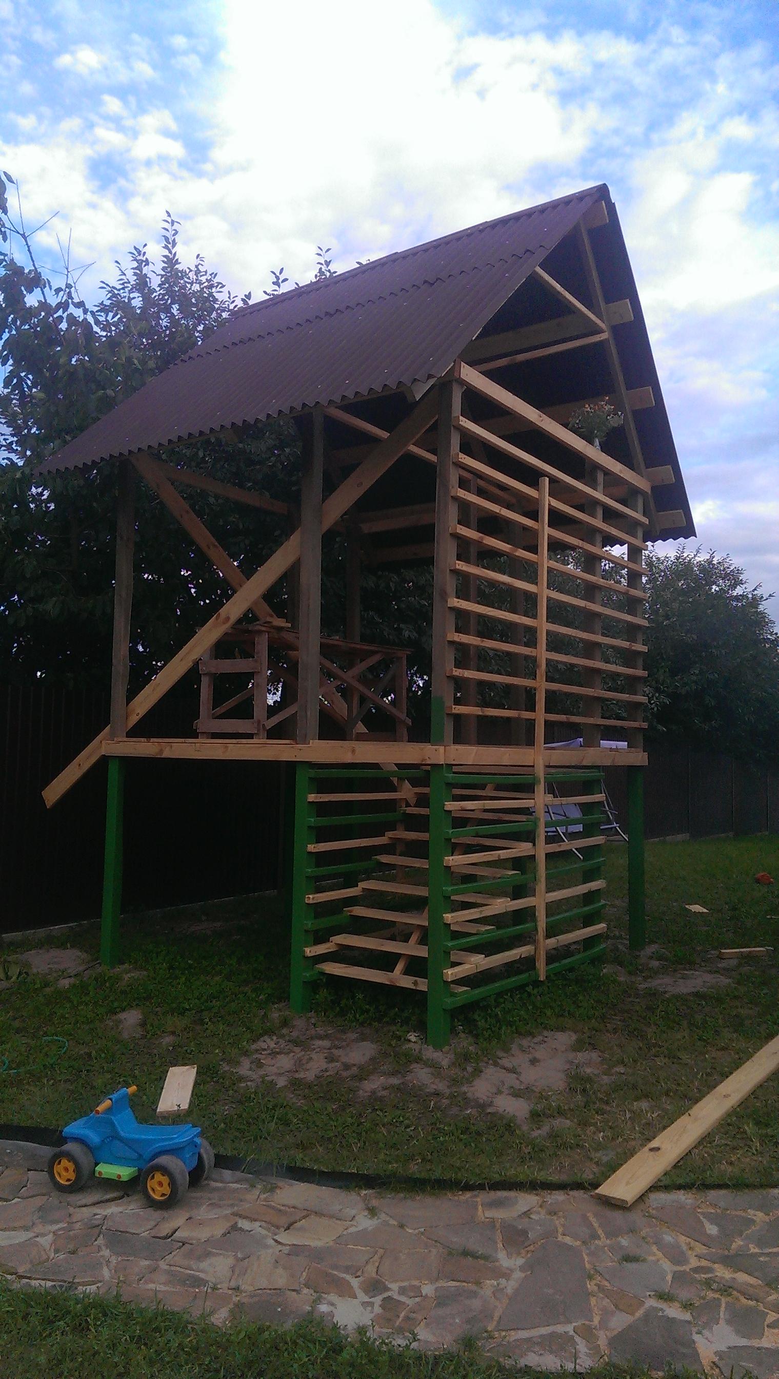

Лес привезли второго мая.
До июля он просто лежал и сох под навесом.

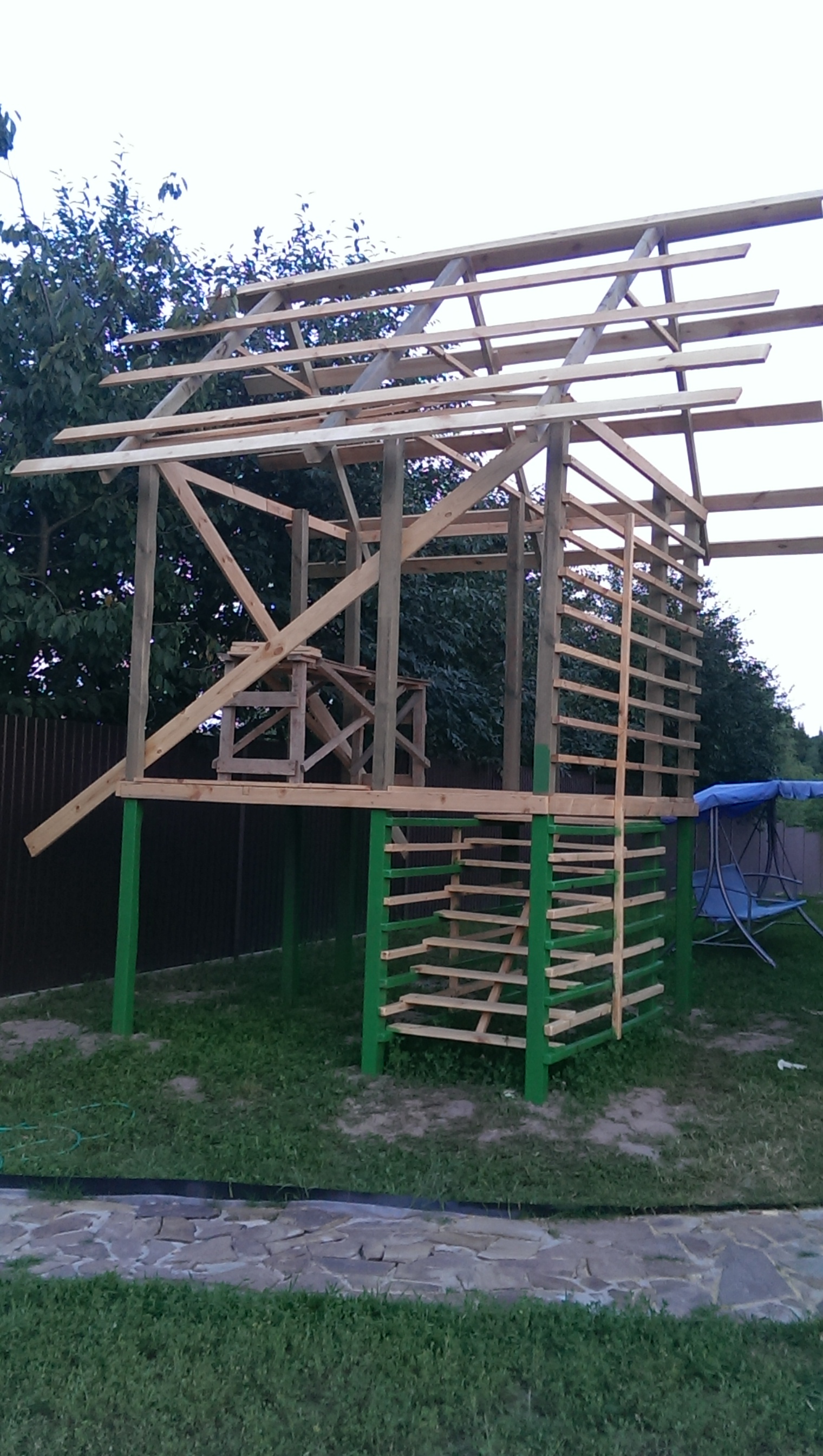

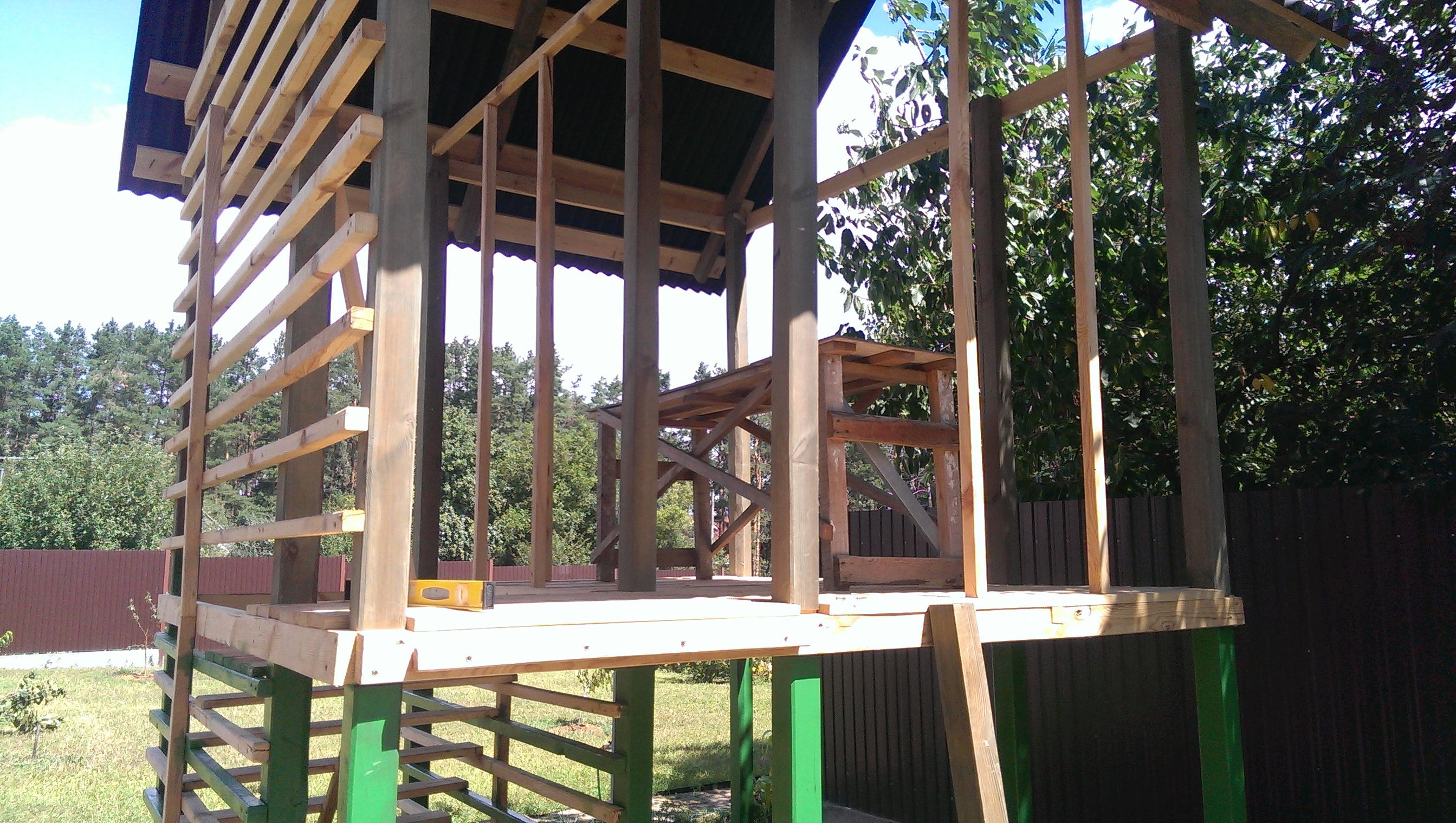

В июле за пару выходных все перестрогал и начал монтировать.
На все ушло 2 месяца работы по выходным.
Друг мне помогал выставлять вертикали столбов и набирать каркас домика. Жена и теща – стропилку. Брат – накрывать крышу.
Все остальное делал сам.

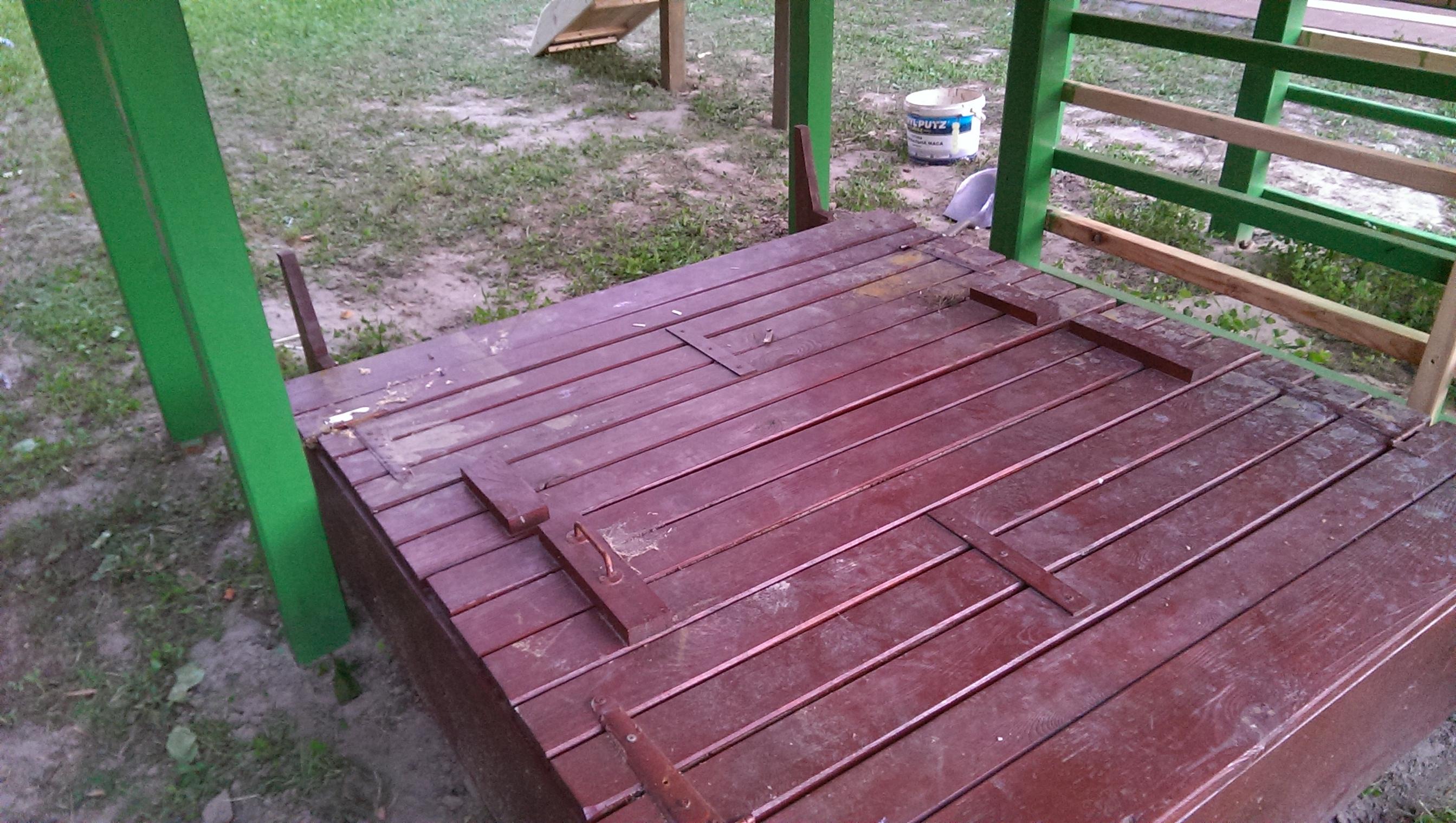

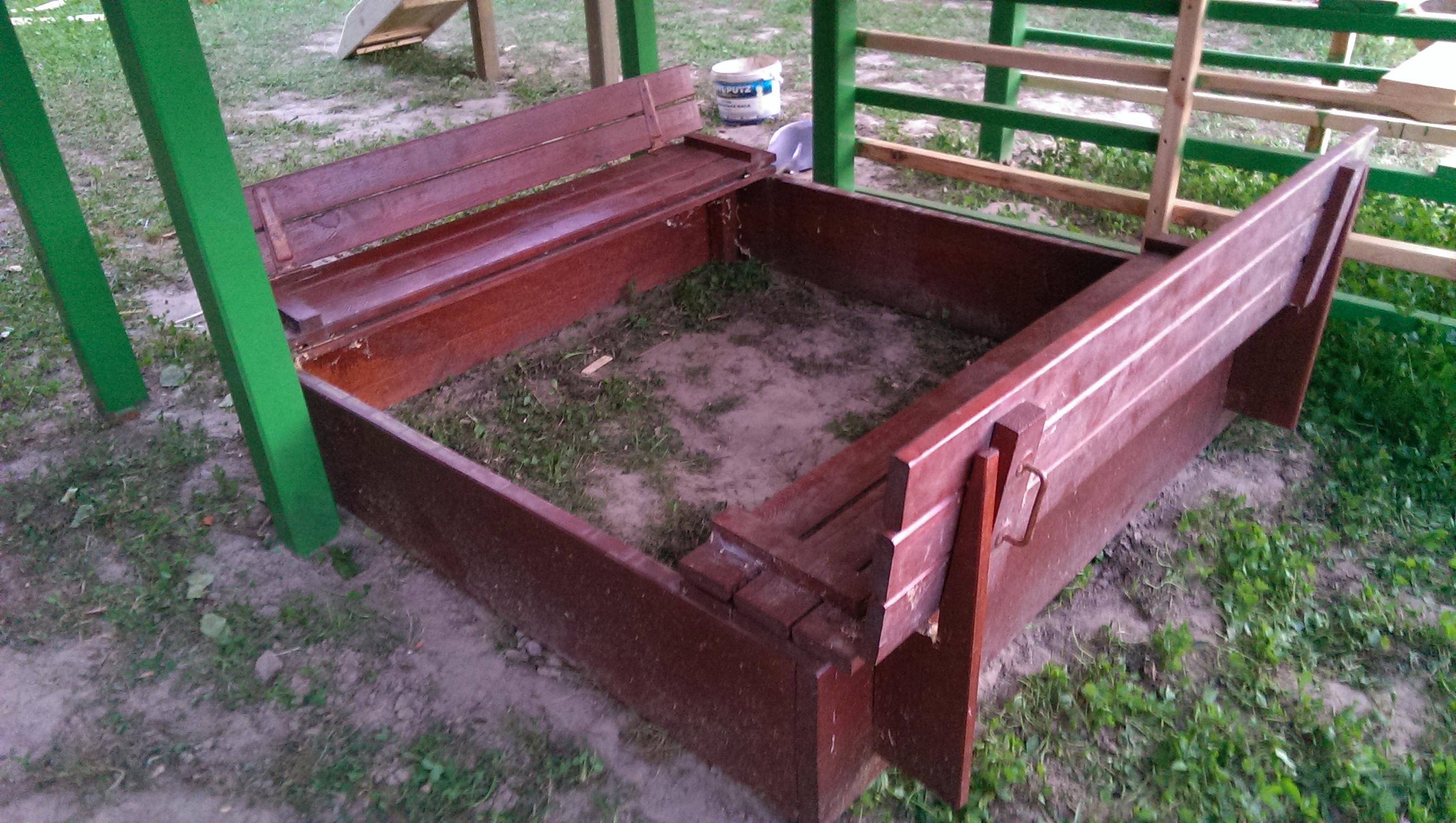

Также смастерил закрывающуюся песочницу, крышка которой в раскрытом виде образует лавочки для сидения. Идея тоже позаимствована на форуме.
Ниже – результат двухмесячной работы по выходным.

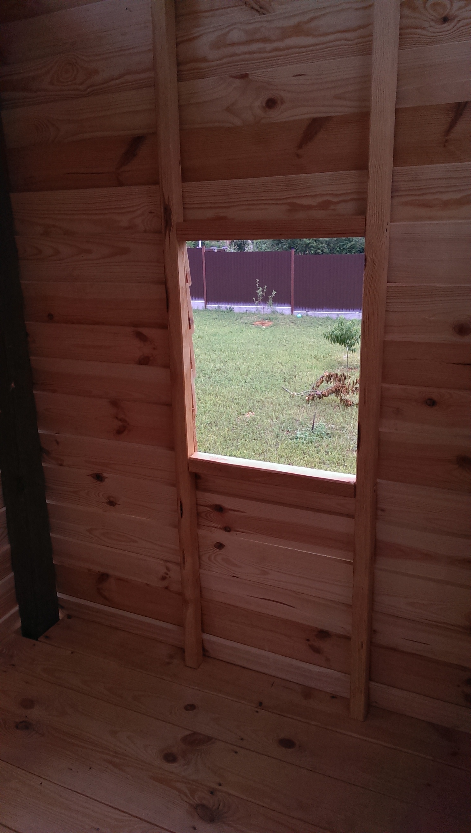

Позднее дети попросили сделать люк на «чердак». Для этого пришлось вырезать люк в крыше и примастирыть веревочную лестницу. Этих фоток еще нет.
Теперь все довольны.

А какого сечения брус использовали для стоек? И как они закреплены в грунте - закопаны или установлены на какие то опоры?
Брус 100х100.
Обработаны три раза спецсредством "Гладиатор-3", в т.ч. и по торцам. Брусья (столбы) просто закопаны в грунт на 70 см.
