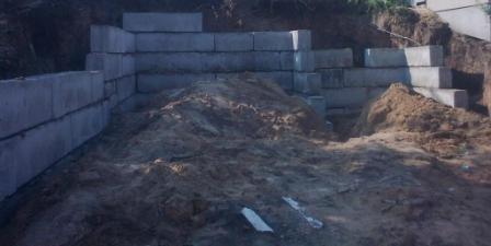

Строим гараж, задняя опорная стенка выложена из ФБС-4, высотой 4 метра, боковые стенки выложены ФБС ступеньками по убывающей. Подскажите пожалуйста как сделать правильно армопояс, чтобы дальше ложить стены из газобетона?

Смотрю, легких путей Вы не ищете? Тут проще снять верхний ряд, смонтировать его ниже (продолжить в стороны), а сверху сделать обычный нормальный армопояс в одном уровне.
Можно, конечно, выипнуться и залить сложный многоуровневый, но зачем?
Да, если прям так и монтировать сверху армопояс, то интересное занятие получится.
Спасибо за ответ, решили все стены делать из ФБС.
Якщо можна, з цього місця більш детально.:D А якщо серйозно - що в Вас під блоками ФБС там, де висота стіни 4м? При відсутності "подушок", або "п'ятки внизу потрібен армопояс. В іншому випадку, як правило з часом від великої ваги з'явиться тріщина по стіні в місці швів навіть при вірній перев'язці блоків.
