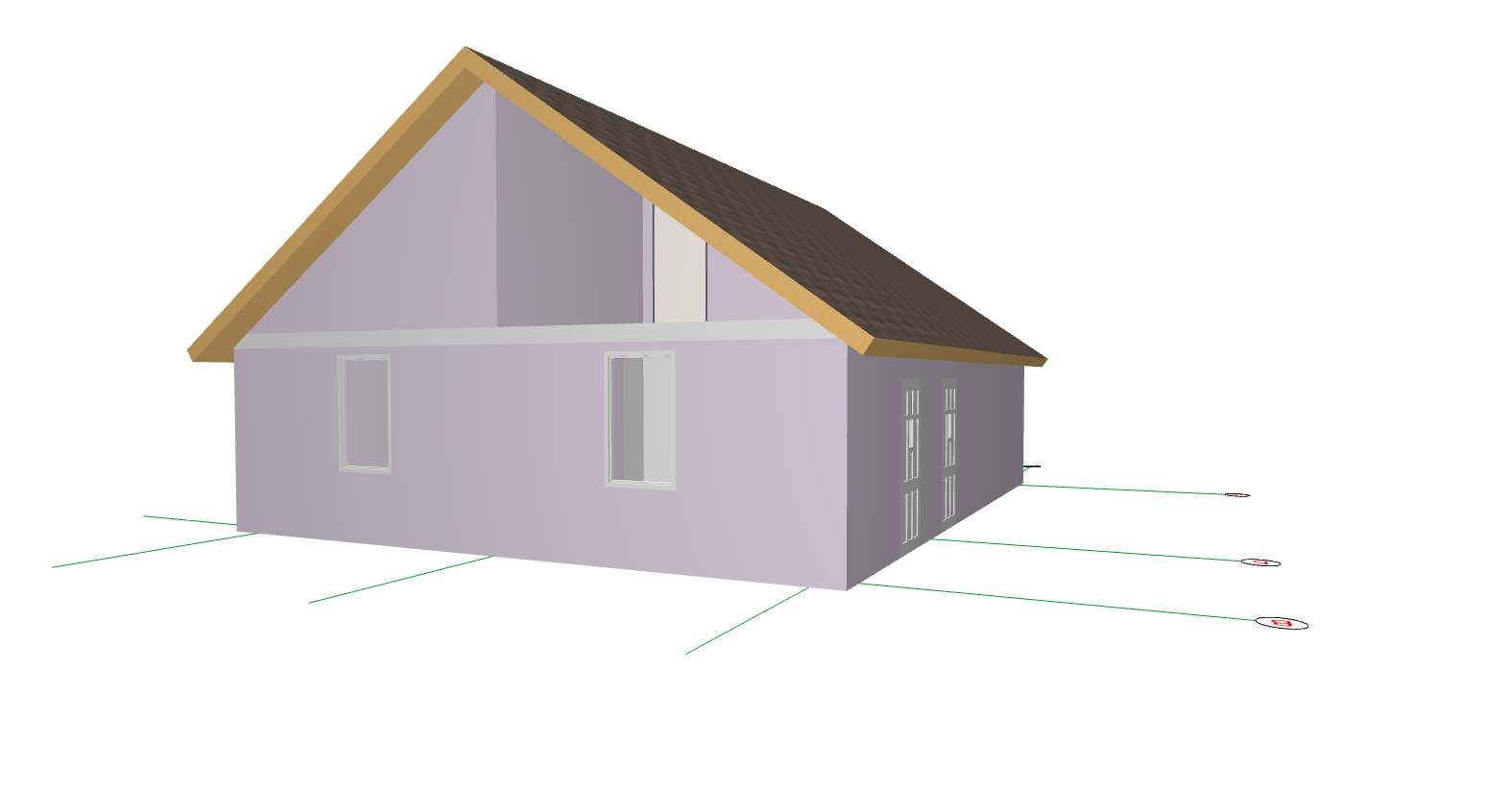

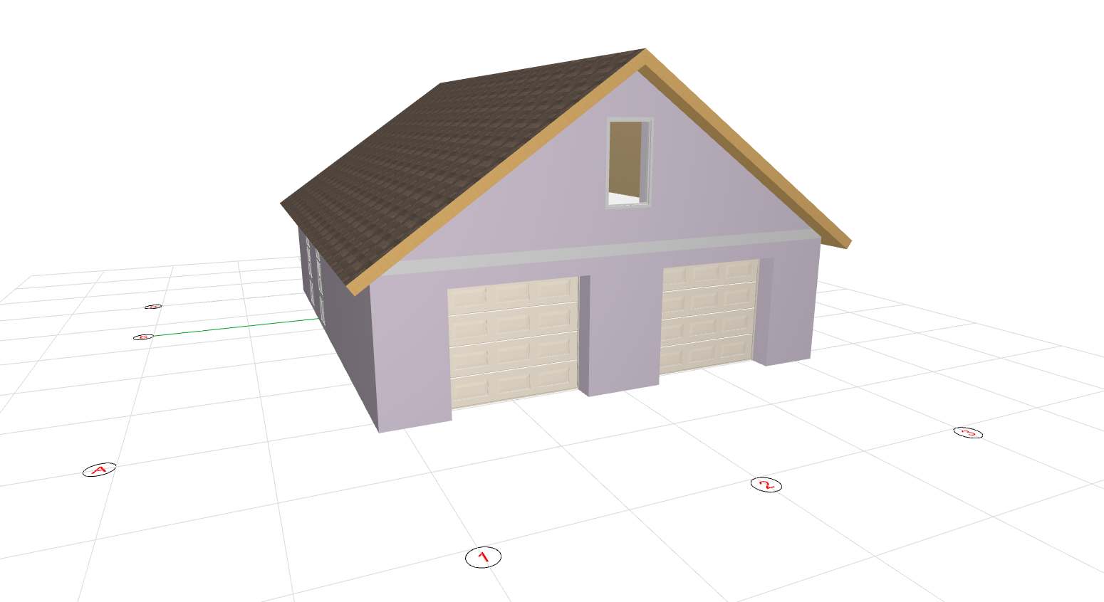

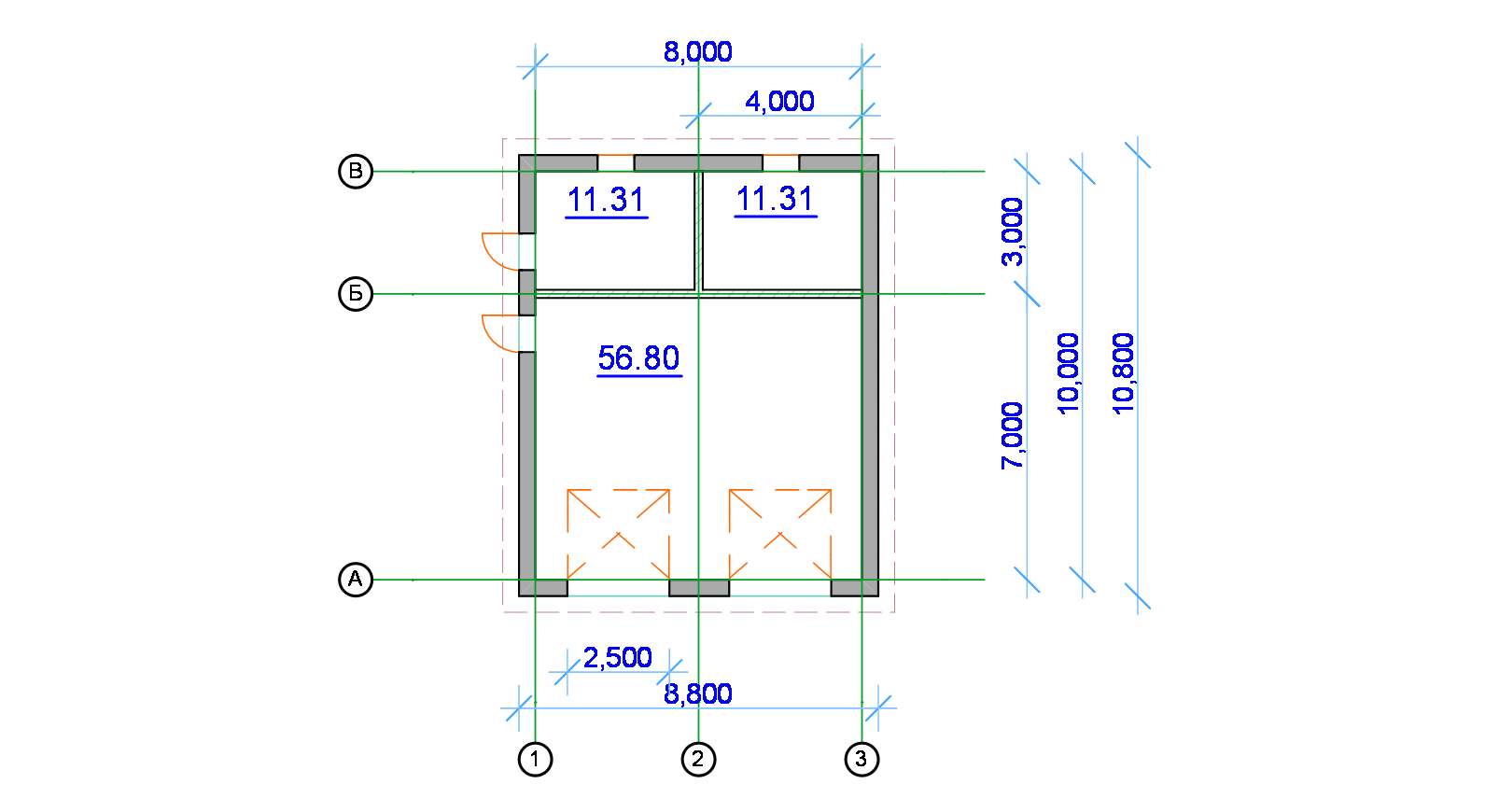

Хочу построить гараж.
Фундамент - блоки 260х60х40, т.к. они уже есть на участке в большом кол-ве.
Стены - газоблок.
Перекрытие - вопрос.
Есть результаты геологических изысканий - делались под дом. Гараж планируется в 8-ми метрах от дома.
Как я себе вижу гараж + хоз. помещеня, изобразил на картинках.
Пол чердака - ну такой, чтоб по нему можно было спокойно ходить.
Какая информация еще нужна? Спрашивайте.
Здравствуйте. Уточните пожалуйста высоту проемов ворот, а также: размер перемычки, размеры простенков, конфигурация крыши внутри гаража. Есть ли отдельный вход? На картинке изображены ворота с оформлением "филенка" . Вы склоняетесь именно к этому варианту? Какой предполагается цвет? Спасибо.
