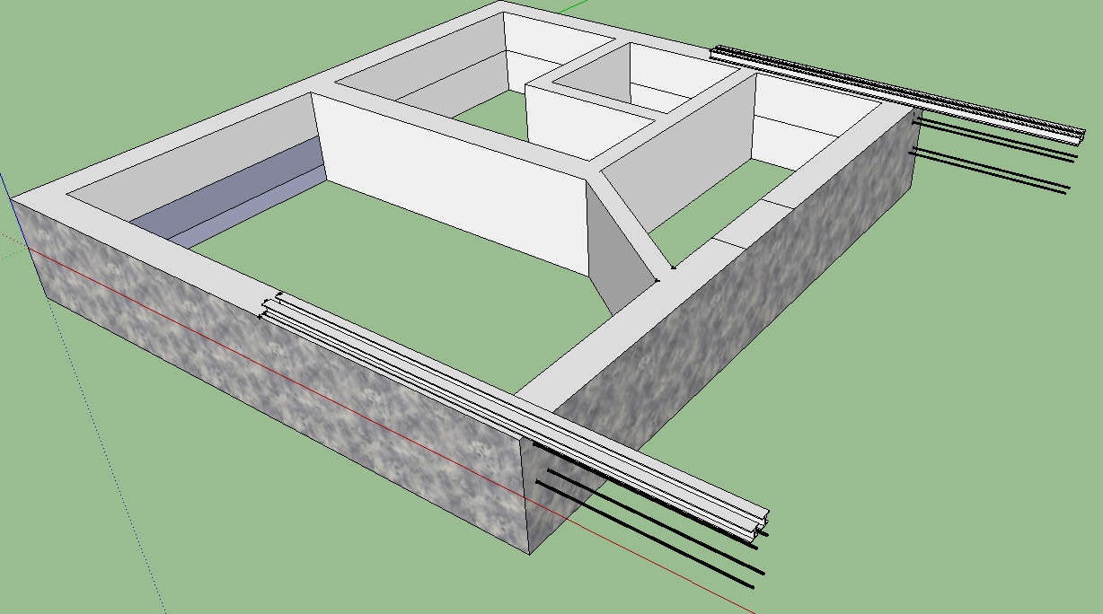

Я тоже хочу добавить фундамент к существуещему. Думаю так как на картинках. Как думаете - правильно или не так?

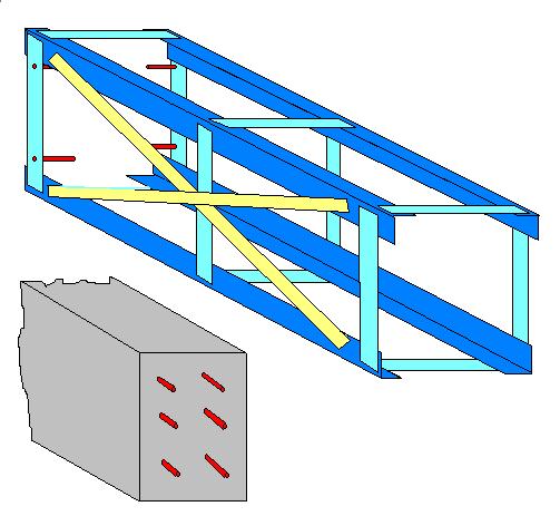

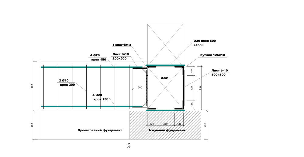

Было дело так однажды - цеплялись к сущ. фундаменту.
Подошва монолитная, стены из блоков.
Делается так:
См чертежик
Прорезается болгаркой в бетоне борозда между блоками ФБС
Заводятся уголки.
Буром выполняются отверсия для арматурных стержней насквозь блока для соединения уголков.
Соединяем ветки уголков с собой при помощи ар-ры, устанавливаемой в выполненные отверстия.
Затем приварить с боков фундамента вертикальные пластины к уголкам.
В итоге получаем стальной хомут вокруг блока.
После этого приварить две пластины горизонтальных к уголку.
Между пластинами установить пластины - ребра вертикальные.
Все это оформляется на сварке. Швы сплошные. Хорошо приварть :-)
К верхней и нижней пластине привариваем арматуру нового фундамента.

Рост - нарисовано красиво - только неправильно.
Забуривать стержни арматуры между фундаментами - это неправильное решение.
Вы что стержнями собрались удержать перемещение фундамента - если ему потребуется сместится? Не получится.
Вместо стержня нужно что-то посерьезнее использвать.
Вот мероприятия которые применяются -
- можно пробить гнездо в существующем фундаменте - и вставить туда стальную балку - например двутавр 30. А может и не один двутавр - а много.
Причем надо понимать - какой фундамент и на сколько и куда -будет перемещаться.
Еще как вариант вместо балки стальной - вставить монолитную железобетонную шпонку-балку.
Также можно обрамить существующий фундамент -уголками или цельными листами - и приварить металь соседнего фундамента - сварные швы будут держать.
А вставить с десяток хворостин типа арматурного прута ф12 мм и спать спокойно - не советую.

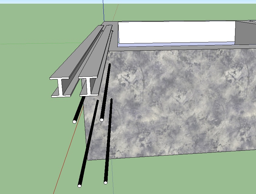

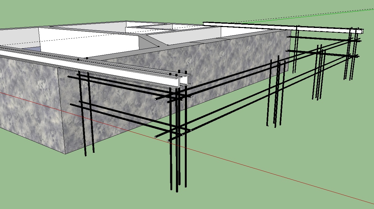

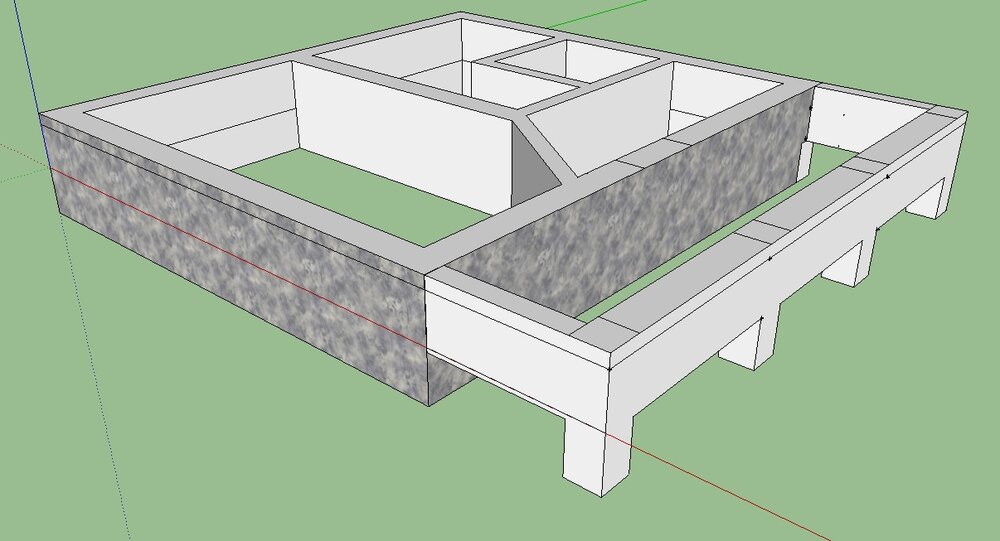

А вот например такой вариант не пойдет? У меня на дополнительном фундаменте только колонны с перилами предполагаются. На балконе столик-стулья. Ничего тяжелого.
Есть знакомые хирурги - могут недорого кому нибудь, чего нибудь отрезать. Никому не надо?
Саша, извините, я нолик забыла дописать:)......а может и 2 нолика;)
у вас нет никакого усиления принимающего нагрузку со стороны пристройки снизу ... в случае пучения грунта под пристройкой ... эти двутавры просто подымуться их нужно привязать растяжками ... к фундаменту по диагонали
собственно только двутавров не хватит ... лучше конструкцию по жёще варить ... растяжки + рёбра жесткости
Нужно к существующему фундаменту добавить немного. подскажите как правильно выполнить связку.
я вот так стыковал
возможно и в вашем случае будет уместно ... но лучше смотреть на месте и просчитать нагрузки
уголок 120х120
полоса 100х8
диагонали полоса 100х5
арматура ф 18мм
если ещё сверху будет армопояс думаю вполне

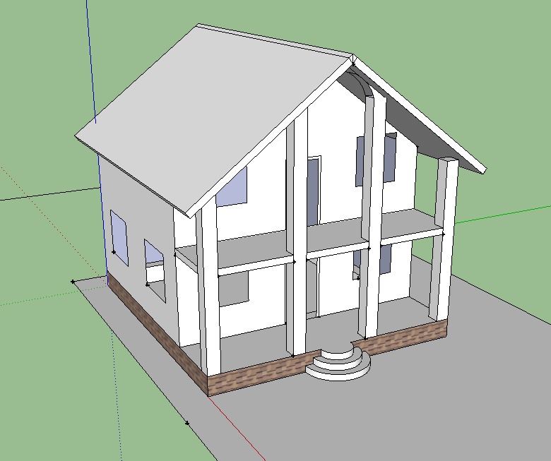

По конструкции фундамента не знаю, но кажется, что наружный двутавр будет промерзать или иметь лишний запас прочности, что-то мне в нем не нравится.....
Когда схему полностью нарисовали (с фасадом) -тогда понятно все стало.
Ненадо там фундаменты соединять вообще.
Делайте осадочный шов.
Тут я бы сделал плоскую раму фасадную на которую опиралось бы балочки балкона.
Рама плоская - колоны, балка на отм, между 1,2 этажем и наклонная балка для крыши.
Раму можно сделать из метала - например из трубы квадратной или швелеров.
Ставится эта рама на фундамент-линейку (или столбчатые фундаменты под колонами или сваи ручным буром + ростверк сверху).
Между рамой и домом установить балочки балкона.
Крышу делать общую.
Если крыща еще не выполнена - тогда ее свообще можно на новую раму не опирать -
Т.е. просчитать - что она не опирается - а потом еще и опереть :-)
Если фасадная рама немного сядет - ничего страшного не произойдет вообще.
попадался объект разок с такими колоннами . очень похожий домик ... одна колонна просела на 12см. там конечно были проблемы с грунтом ... но остальной фундамент не шелохнулся ...
думаю на общем фундаменте проблем не было бы

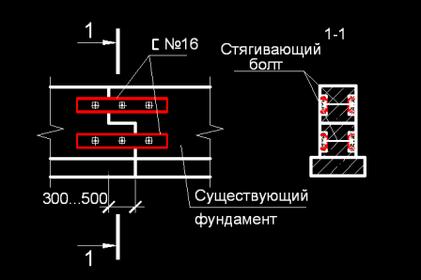

Можно позаимствовать принцип перевязки сборных фундаментных блоков. В существующем фундаменте вырезаем "зуб" нижний. Заливаем новый фундамент и усиливаем швелерами.
Поверху желателен монолитный пояс.

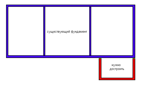

Всем доброго времени суток!
Знаю, что тема очень старая, прошу археологом не обзывать :D, просто не очень хотелось создавать тему-клон.

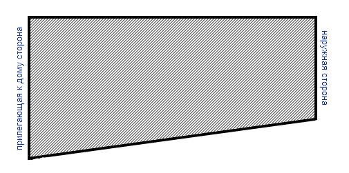

У меня возникла следующая ситуация, необходимо пристроить веранду к уже существующему строению. У в ходе обдумывания возникло несколько вопросов, на которые частично нашел ответы, но все же не помешали бы еще советы. Итак на картинке ниже указан план теперешнего строения и соответственно его фундамента (тот, что синим) и часть, которую необходимо пристроить (то, что красным). Итак, что я решил:
1. Заливать буду фундамент отдельно буквой П, т.е. не привязывая к основному.
2. Между основным и новым фундамент уложу лист пенопласта.
3. Можно ли заливать фундамент, что бы его боковые стены были так как на рисунке №2? Это очень интересует, т.к. если веранда будет давать осадку, то не будет больших щелей между основным строением и верандой.
4. Стены будут из газобетона, т.е нагрузка на фундамент не большая, крыша односкатная отдельная.
Что я еще не учел? Или, может быть есть еще какие-то советы?

Как по мне, то фундамент это штука, на которую должна опираться внешняя конструкция. Сделав снизу скос вы будете заставлять конструкцию заваливаться на дом, пока не продавит стены...
Я бы сделал столбчатый фундамент с балкой вверху (или монолитной плитой). Сам так хотел террасу построить, но в итоге сделал столбчато-ленточную конструкцию...:(
