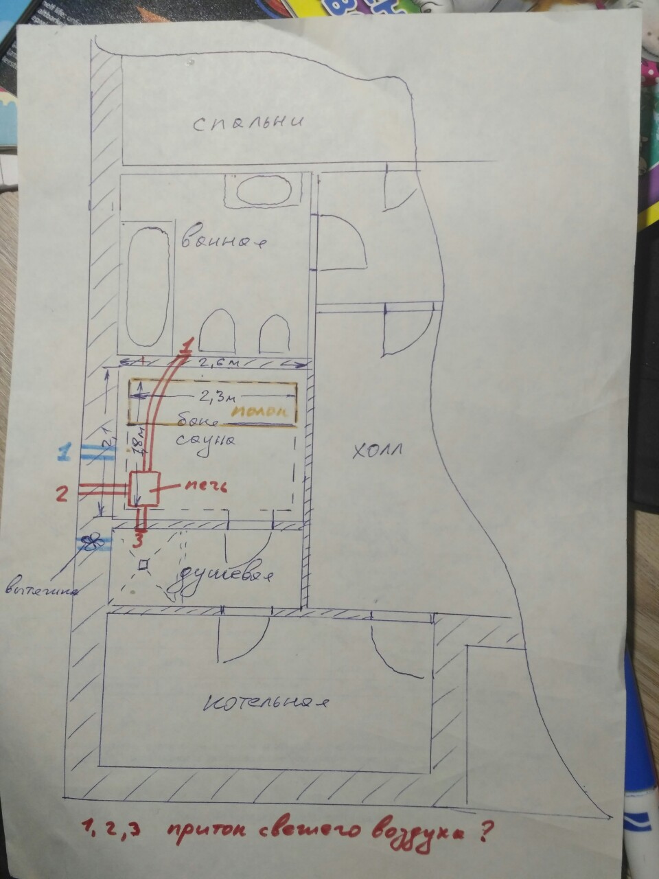

Добрый день! Уважаемый Александр, не найдется ли у вас лишней минуты, уделить внимания мне. Внимательно читаю Ваши темы про печи и бани, открыл очень много нового для себя. Первым же открытием, было то, что нужно организовать довольно сложную вентиляцию в бане, на этом первом вопросе застрял на три дня. пересмотрел кучу роликов в ютуб пытаясь разобраться с этой Басту, но понял, что Ваша практика ни с каким ютубом не сравнится.
Подскажите пожалуйста, как мне лучше организовать вентиляцию бани, при уже имеющихся помещениях. Пока так сказать первый этап вентиляции - откуда взять свежий воздух и куда сбросить "отработанный".
Нарисовал эскиз с помещениями, предполагаемую электропечь изобразил красным цветом и три возможные варианта притока свежего воздуха. Вы довольно часто советовали в этой ветке взять приток из душевой, но в моем варианте 3 - это вариант из душевой, меня терзают сомнения из-за имеющейся принудительной вытяжки, при парении и открывании дверей, она видимо будет постоянно включена и наверное мешать сосать воздух в баню. Что скажете, какой из трех вариантов выбрать лучше?
Добрый день, Николай. Вентиляция парилки по принципу Басту, в вашем случае, завязывается на душевой. С нее под печь приток и отток из под полока на против входа с угла по стене и потолку в душевую, с выходом в душевой в районе угла. Вентиляция сама по себе работает и не связана с вентиляцией душевой и перекосов от принудиловки не будет.
Я понял, советуете приток и отток по басту сделать в душевую. Приток в углу где печь, отток в углу по диагонали, под полоком конечно. А это нормально, что приток и отток в одно помещение? Получается будет в баню идти опять тот же "отработанный" воздух.... Тогда обнаглею, ещё вопросы спрошу.
А объема душевой 6м3 и вообще качества воздуха находящегося в ней будет нормально для парилки? Дверь из котельной в душевую придется держать приоткрытой? Приток, внизу где трап душевой и брызги считаете не критично? Я признаться думал воздух нужно брать из больших помещений, где его много хорошего....
Скажите, мои предварительные мысли получаются не очень? Хотел воздух взять из Вар2 - с улицы или вар.1 -с ванной, а вытянуть его из под двери парилки (она немного не по диагонали от печи конечно, что смущало), включив вентилятор в душевой.

Вентиляция по Басту для дыхания, она будет нормально работать при завязке на душевую.

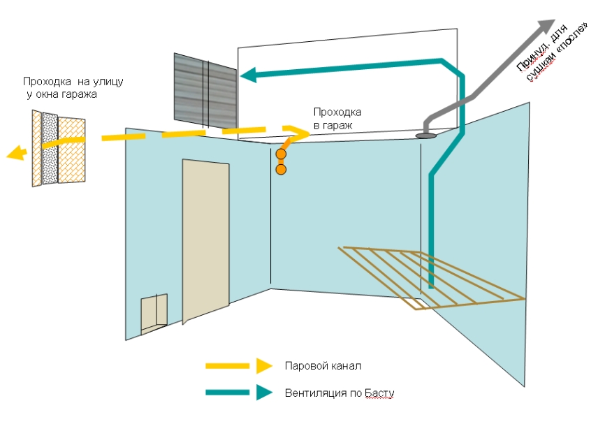

А для проветривания просто пробить дыру прямо на улицу под потолком, правильно?
На уровне притвора двери. У производителя на форуме о этом много написано.

Скажите. Я в своем варианте насчитал пока три отверстия- 1.приток под печь, 2.отток под полоком, 3.отверстие на уровне вернего притвора двери. Насколько понял это не все? На этой картинке у человека 5 шт. По идее мне тоже еще нужны?
И еще, подскажите, вы двери герметично делаете или внизу двери щель?
Принудительную сушку делать не нужно. Второе отверстие на улицу под потолком, можно сделать. В низу под дверями щель.
