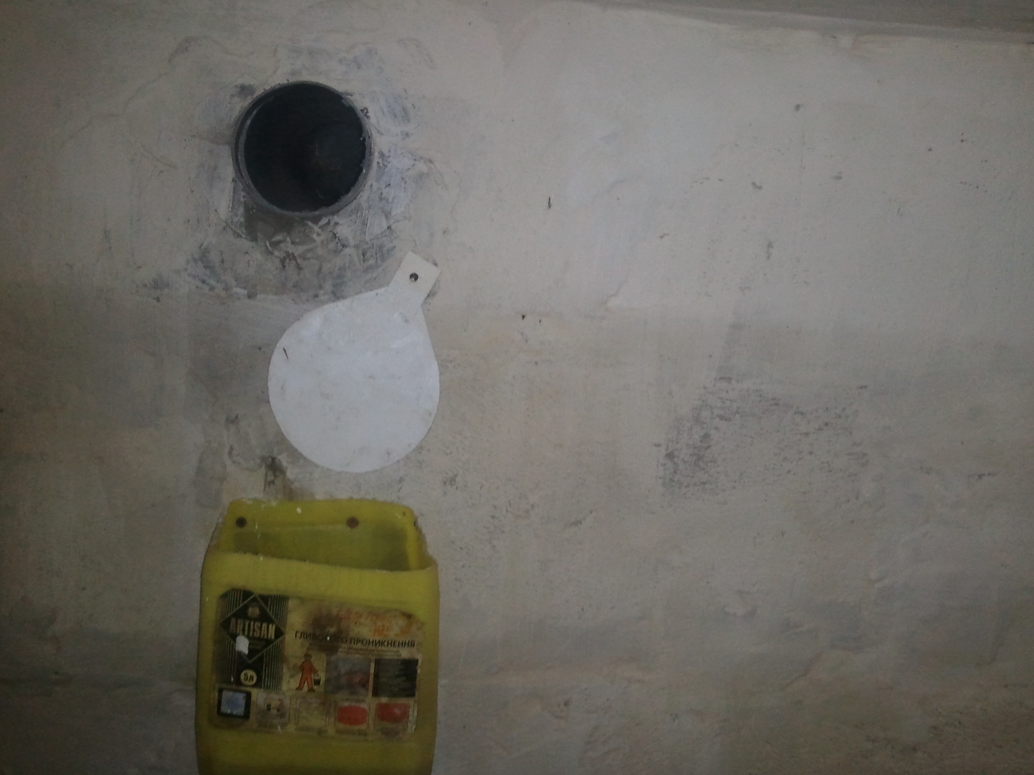

После монтажа крыши установил металопластиковое окно, вытяжки по диагонали 30см от пола приток и 20см от потолка погреба выход. Трубы для вытяжки пластиковые канализационные 110мм, утеплены базальтовой ватой обматаны, алюминиевым скотчем. Вот как получилось

В моем варианте выход из стены погреба (через уголок), но правильней сделать через сарай. Зимой когда температура опускается больше -10 приходится закрывать выход дабы потолок погреба не намерзал, а -15 и приток. Есть еще один нехороший момент из за большой разности температур подтекает конденсат, на стене под трубой выхода прикручена срезаная пластикова 5-ти литровая канистра но конденсат не критически воду из канистры я не выливаю :)

Выток воздуха из погреба регулируется примитивной заслонкой

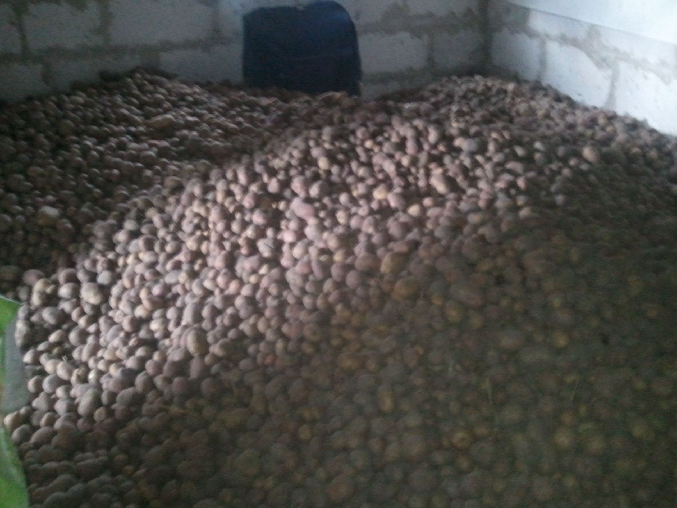

В этом году приличный урожай, как в саду так и на огороде, да и военные действия на Востоке оптимизма не добавляют, потому надо затаривать погреб по максимуму:) благо места хватает. Картоха в этом году порадовала до сели не виданым урожаем:)
