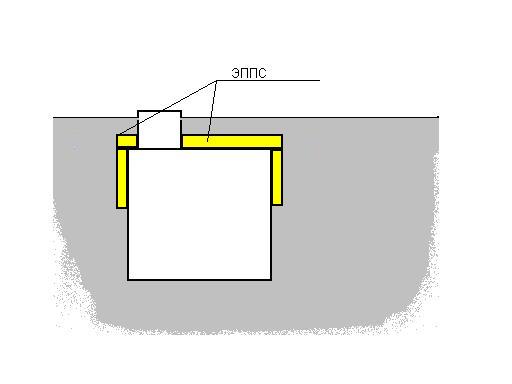

Добрый день!
Подскажите, пжлст,как лучшее утеплить приямок скважины. Вариант 1 предпочтительнее поскольку проще, но насколько он эффективен?...

Ну, утепление люка это само собой. Вопрос-то в другом...
Какая глубина приямка и какая толщина земли над перекрытием приямка?
У меня 2 метровых кольца и около 40 см. земли сверху. Ничего не утеплял. Не промерзает.
А одного кольца мало однозначно без утепления-высота кольца 90см+крышка=1.05-1.10...пусть люк12см=итого 120-125.но это от дна приямка до поверхности,а надо чтобы минимум 90см от самой верхней точки системы до поверхности...

К сожалению, у меня именно такая ситуация, плюс еще кирпичный оголовок высотой 40см., на высоту которого собираюсь засыпать землей...
