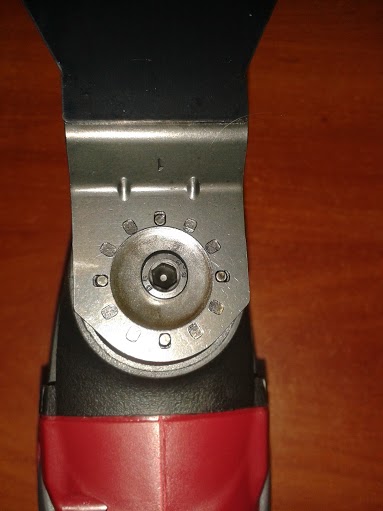

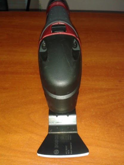

renovator Опубліковано: 9 серпня 2013 Поділитись Опубліковано: 9 серпня 2013 (змінено) Добрый день! У Michail_mv возник интересный вопрос о совместимости оснастки между разными производителями. Специалисты интернет магазина Реноватор провели исследование этого вопроса, и оказалось, что оснастка от Bosch подходит к инструменту Enhell. Ниже прилагаются фото. Фотографировать пришлось в боевых условиях, так что извините за качество фото, но главную задачу, как мне кажется они выполнят - показать, как насадки Bosch сидят на Enhell. Змінено 7 вересня 2013 користувачем InSAn п8 2 Посилання на коментар Поділитися на інших сайтах More sharing options...
