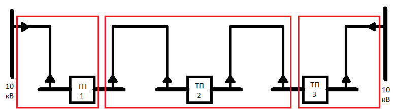

На нас жалобу и написали наши абоненты. За невыполнение условий договора на поставку ЭЭ. Причина невыполнения - в первом посте. Я же пытаюсь разобраться в причине причин и понять ЧТО надо делать, чтобы более (по возможности) не допускать таких причин.
Елена А., ОблЭнерго на границу ответственности (наконечники нашей КЛ в ячейке на ПС 110/10) ЭЭ поставил, мы не смогли ее принять и передать своим абонентам по причине выхода КЛ из строя. Эта же наша КЛ является транзитной для чужих ТП, расположенных за нами. И тЕ ТП в свою очередь не обеспечили ЭЭ своИх абонентов по той же причине, что и мы своих + по причине выхода из строя и их КЛ тоже.
Я пытаюсь сейчас не столько искать виновника, сколько сделать выводы из сложившейся ситуации и маскимально постараться предупредить ее в будущем.

И снова вопрос всем:
- какие взаимоотношения должны иметь между собою и какую ответственность должны нести друг перед другом владельцы ТП и КЛ, подключенные по одиночной магистральной схеме с двухсторонними питанием, когда все они друг для друга являются транзитерами?
На схеме красным обозначены границы балансовой принадлежности.
как чего ? кабельной линии. У вас же только линия на балансе?
КЛ-10 + ТП-10/0.4

ALL: Какими "Правилами ..." описываются действия оперативного персонала по отысканию места повреждения (однофазного КЗ на землю в сетях 10 кВ) и устранению его? Т.е. я хочу понять, как быстро персонал сетевой компании должен реагировать на эту ситуацию.

Раз в пятый попытаюсь еще раз объяснить смысл моих вопросов:
- ситуация однофазного кз на землю в сетях 10 кВ при неоперативном ее устранении может принести владельцу КЛ ощутимые финансовые потери,
- в связи с тем, что оперативный персонал ПС не всегда имеет возможность оперативно реагировать на сигнализацию, имеет ли смысл владельцу КЛ обзаводиться собственной сигнализацией/защитой об однофазном КЗ на землю? Если ДА, то какой? Либо комплекс каких организационных мероприятий можно применить для минимизации последствий?

Может, если есть дефект на кабеле.
Смысл? Если сеть с изолированой нитралью собственно и предпологает собой неполнофазный режим работы на время поиска и ликвидации замыкания на землю без долговременного погашения потребителя, тоесть есть время зарезервировать потребителя.

Испытывать вовремя и принимать меры по отысканию и ликвидации дефектов.

Все вопросы есть в ПТЭЭП (Правиля Технической Эксплуатации Электроустановок потребителей) - думаю у Вас в Белорусии они тоже есть.
Там все расписано.
