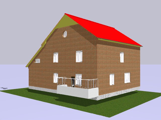

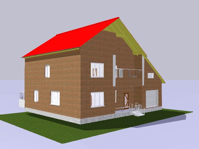

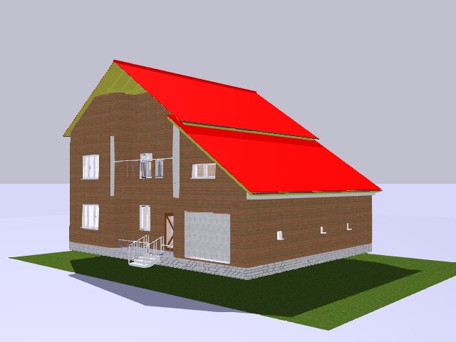

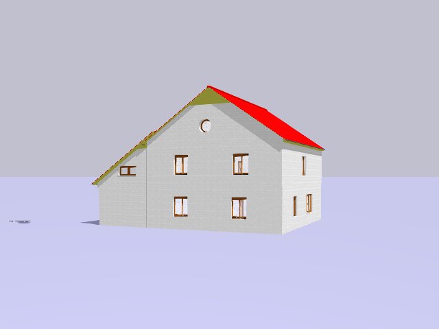

Мой проект, сам рисовал.

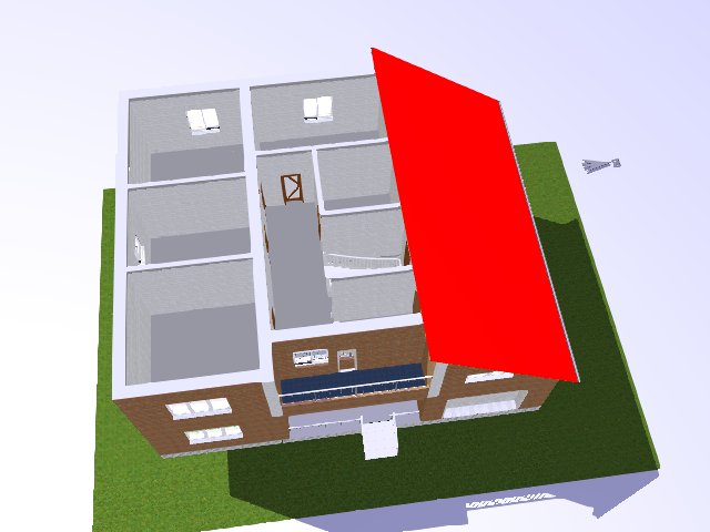

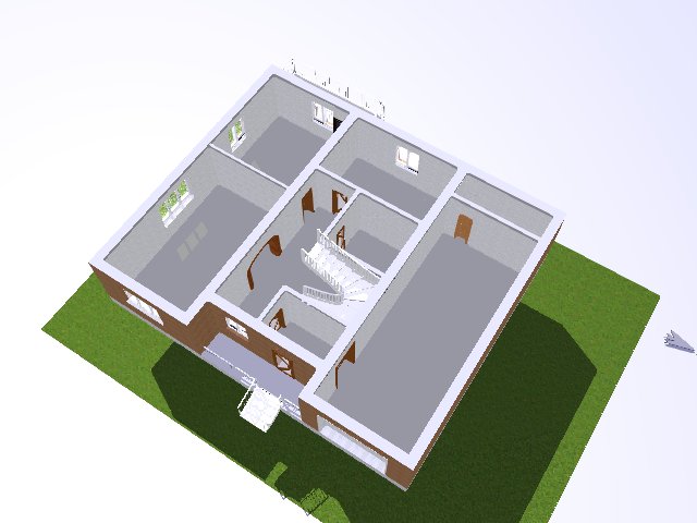

Если вы не хотите объединять кухню с залом (я имею ввиду, не закрывая при этом вход в кухню через холл), то есть смысл поменять местами кабинет и кухню. Это действительно упрощает устройство водоснабжения и к тому же, я не поняла как вы собираетесь попадать в "помещение 1" - я не нашла туда ни одной двери :) если же вместо кабинета будет кухня, то вход из нее будет в полне логичным. И еще, я могу ошибаться, но мне кажется, что лестница должна быть в несущих стенах.
устройство теплого пола может решить проблему с холодным спортзалом - только вот это довольно "экспенсив" т.е. дорого, потому что придется заплатить не только за его установку, но и за потребляемое электричество в последствии. к тому же - большая площадь помещения. Но, может, стоит задуматься хотя бы над частичным утеплением пола?
Согласен что поменять было бы удобно по расположению, но кабинет 14кв, а кухня будет 20кв. Из кухни будет выход на терассу. В помещение1 - котельную будет вход из гаража. А управления котлом поставлю дистанционно где то в холле. Лестница может быть где угодно, она не на стену опирается, а на пол. Главное оставить в перекрытии проем.
В спортзале 2 окна, с каждой стороны. Теплый пол это хорошо - но дорого для такой площади. Еще по окнам думаем о увеличении крыши типа большого курятника. Выше я фото прилагал.
почему Вы стремитесь к квадрату в плане? возможно, стОит немного "выдвинуть" кабинет (может, хотя бы эркер сделать), за счет чего он увеличится по площади, и все-таки переместить туда кухню? (Обеденный стол у больших окон всегда красиво смотрится:)) Зал переместить наверх - т.е. на место кухни, а кабинет сместить вниз к выходу.
кстати, на втором этаже одной ванны будет недостаточно. Я имею ввиду, что утром, когда все одновременно собираются на работу, в школу (ВУЗ) и т.д., это может создавать некие неудобства. Было б хорошо ее разделить на ванную комнату и туалет. или подумать о возможности устройства второго санузла. может, где-то над тамбуром или "помещением 1"? Всегда мечтала, чтоб у спальни был отдельный санузел - это так удобно! :D

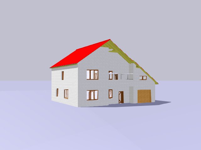

Поигрался с фасадом, но немогу найти в Арконе как менять текстуру стен. Хотелось бы нарисовать вид - кирпич и с фундаментом играюсь.
По плану еще посмотрю, но нехочется сильно большой дом и так получается 12 на 15.
На втором этаже планирую разделить ванную и туалет.
Я бы и на первом разделил, но не получится...хочу еще под лестницей сауну поместить.
