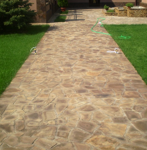

M+A Опубліковано: 16 жовтня 2010 Поділитись Опубліковано: 16 жовтня 2010 Еще вопросик- как заделывали швы и чем? Тем на что "лепили". Т.е. на раствор цементный. А специального фото дорожек нет. Вот, нашел с куском дорожки... Посилання на коментар Поділитися на інших сайтах More sharing options...

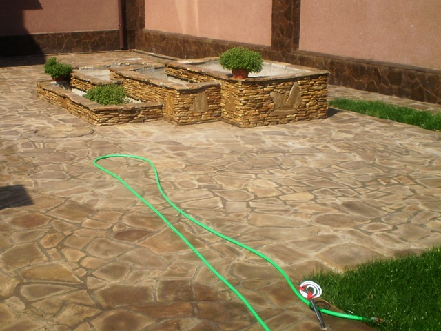

iridian Опубліковано: 22 жовтня 2010 Поділитись Опубліковано: 22 жовтня 2010 Предлагают сделать все дорожки и заезд во двор из песчаника.Поделитесь ,кто уже имеет опыт, надежно ли это.Как по прочности под весом авто? Мы поставляем камень песчаник и изделия уже больше 10 лет, и вопросов пока нет. Наш охристый камень, совсем даже не обязательно покрывать гидрофобом, он и так безпроблемно стоит. На вьезд советую камень или брусчатку от 3 до 6 см. в зависимости от основания. На дорожки просто камень природной формы или камень катанный (морской) 3см толщиной. Будет надежно ходить и радовать глаз. Посилання на коментар Поділитися на інших сайтах More sharing options...
