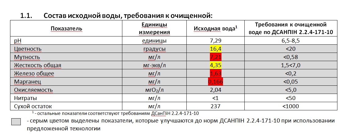

Andrew.irpin Опубліковано: 20 серпня 2013 Поділитись Опубліковано: 20 серпня 2013 Сделал анализ воды с крана (городская сеть водоснабжения). Качество воды изначально не нравилось. На запах есть малоощутимый вкус металла, а также едва заметный на вкус. Очень большой недостаток - постоянный желтый налет на раковине и ванной, который начинает появляться через 3-4 дня использования. Получил результаты анализа воды (во вложении) и чуть ниже: "Повышенная мутность обусловлена большим содержанием солей двухвалентного железа" ну и предложение купить систему очистки на 15к грн. Норм для питьевой воды я не знаю, по показателям в анализе цветом выделены мутность, железо и марганец. Насколько критичны данные показатели? И какой самый оптимальный способ для очистки данной воды до питьевой. Самый крайний вариант сделать скважину, поэтому варианты с системой очистки, которая будет стоить 10к грн и выше даже не рассматриваю. Но может есть какой-то оптимальный способ довести данную воду до питьевой в масштабах дома (чтобы все не желтело) , или хотя бы для приготовления пищи? Посилання на коментар Поділитися на інших сайтах More sharing options...
