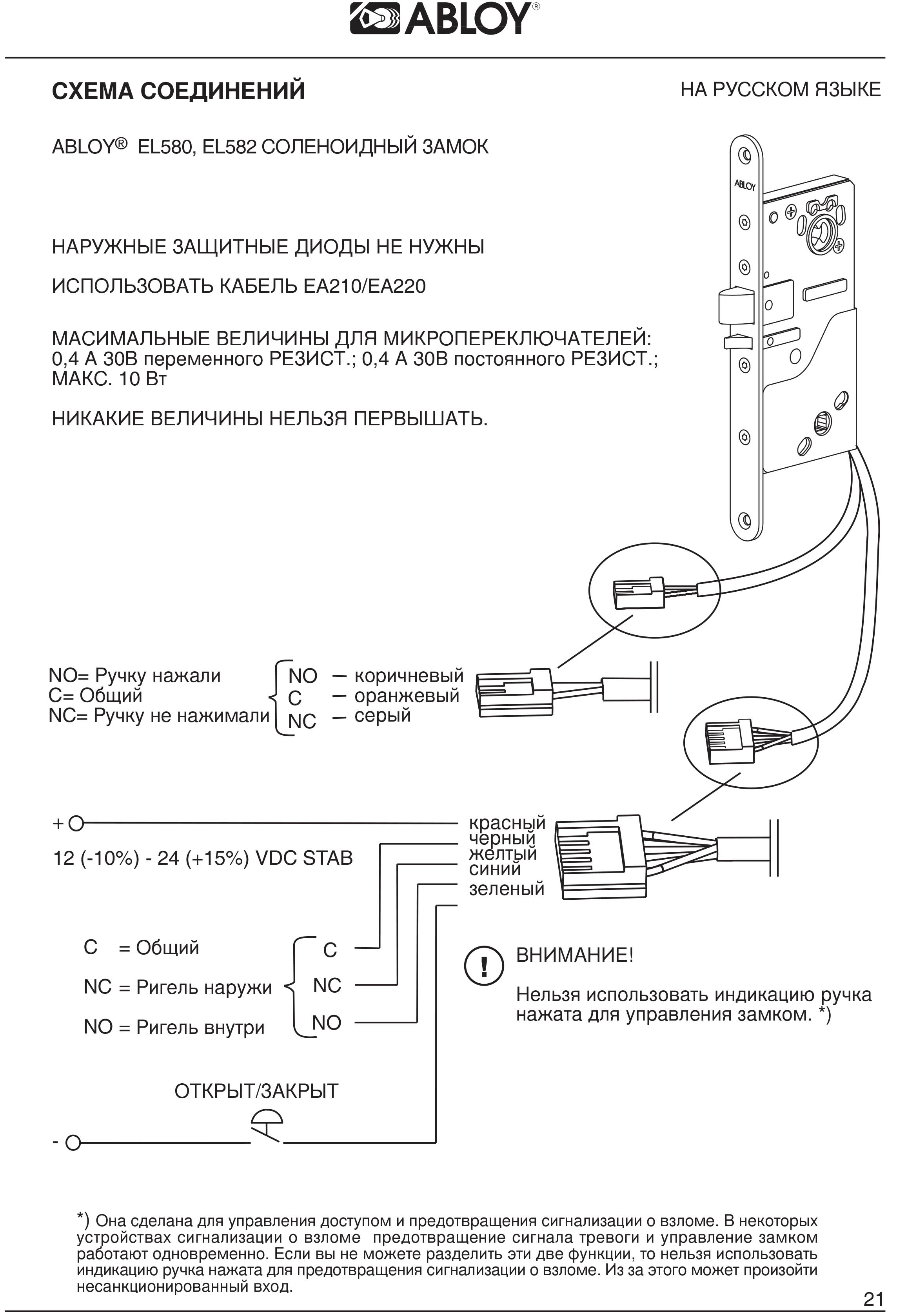

Привезли мне на днях из Москвы три Abloy EL580, планирую на входную дверь, на выход из котельной и на калитку, и всеми управлять из Satel Integra. Он оказывается не так прост как я думал, хочу пока подключить на столе и поэкспериментировать.

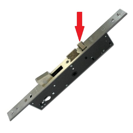

Сделали забор и металлическую калитку. Временно, пока не "созрел" для покупки электромеханического замка, установили обыкновенный врезной механический замок. Установлен в прямоугольную трубу размером 40х25 мм, из чего сделан каркас калитки. Все работает без проблем.
Сейчас заказал видеодомофон и к нему решил установить электромеханический замок, для более удобного использования возможностей системы. Купил электромеханический замок ISEO 781802252 с дополнительным механическим выкидным ригелем 24 мм.
Задачи для себя (замка) создал такие:
1. с улицы открывать с помощью ключа, а для гостей, - изнутри дома с помощью кнопки "Открытие двери" с домофона.
2. с двора открывать с помощью дверной ручки, или при возможности от дополнительной кнопки (управление электромеханическим замком)
Думаю для ЭТИХ целей подойдет купленный мной замок.
Такой вопрос, - объясните, для чего служит указанный мной на фото "затвор" ?
Заранее благодарен за помощь и советы !
"затвор" служит для "взвода" пружины, которая при подаче напряжения на электромагнит замка втянет рядом находящуюся защелку вовнутрь.
Сам электромагнит защелку не втягивает, он только убирает фиксирующий ступор. Поэтому проверять механизм нужно при закрытой калитке.
А что там сложного ? Красный +, зеленый -. Можно уконфигурить для "нормально закрыт", и открывать подачей напряжения. 12V DC достаточно. Под напряжением может находиться неограниченно долго.
Если я правильно понял, то указанная мной защелка, при закрытой калитке должна находиться в зажатом состоянии ?
так и есть.
В зажатом состоянии должен находится "затвор"\отмечен красной стрелкой\. А защелка (та что рядом, более широкая, чем "затвор") должна выполнять свои защелкивающие функции, т.е. при закрытой калитке выдвинуться в предназначенное для этого место на лутке калитки.
Если посмотреть на ответную планку замка, то напротив "затвора" не увидите никакого отверстия, а в большинстве замков на этом месте на планке "организован" выступ, для того, чтобы как можно глубже "затвор" вошел в механизм замка. \при закрытой калитке\.

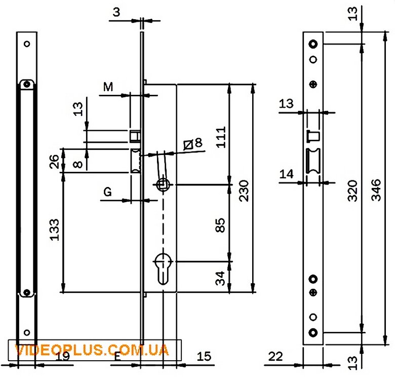

Добрый день!
Я снова со своими вопросами....
Для установки врезного замка нужна ручка на длинной планке "со двора", - и декоративная шарообразная рукоятка на длинной планке - "с улицы".
Перелистал весь интернет, - так и не нашел ... может не так искал...
Прошу Ваших советов, где купить или как искать.
Размеры купленного замка на рисунке.
