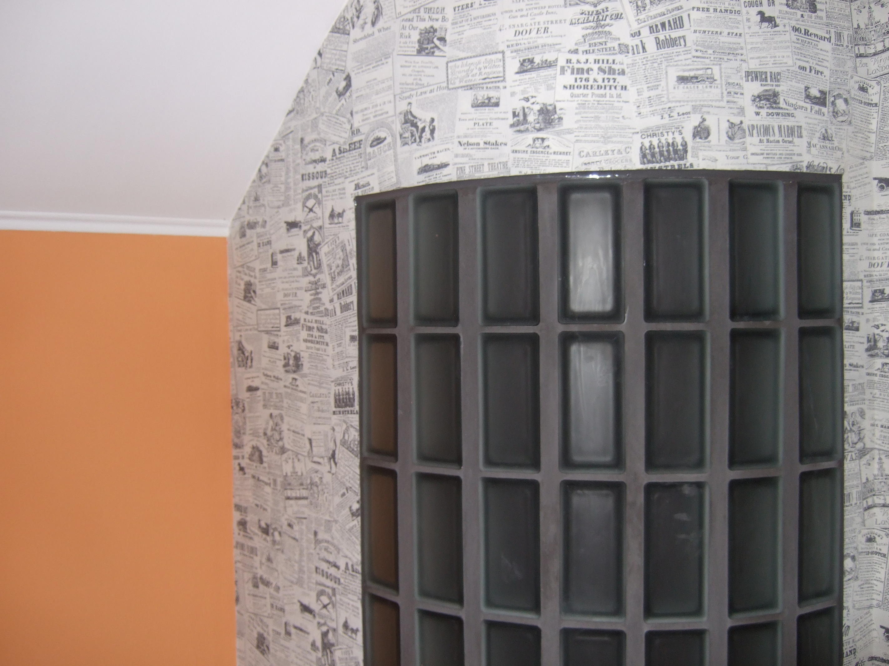

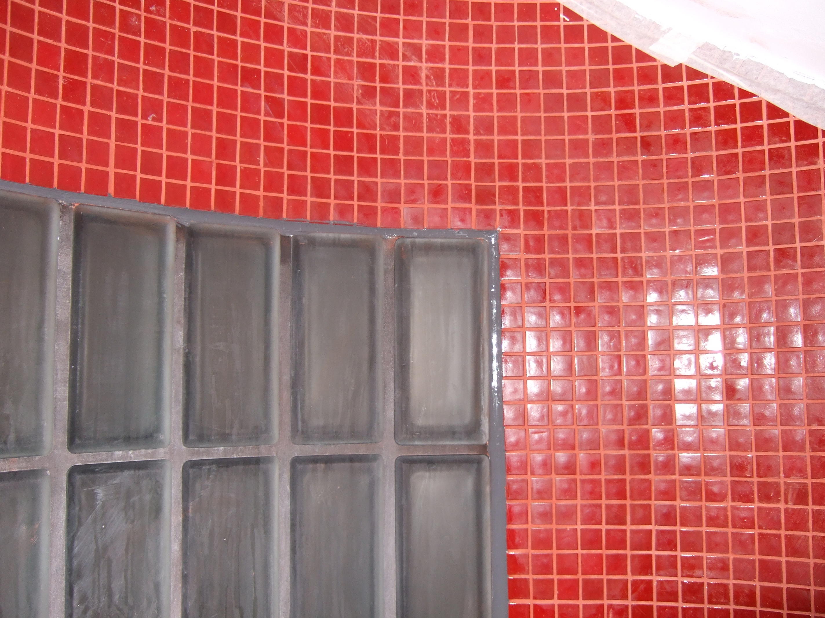

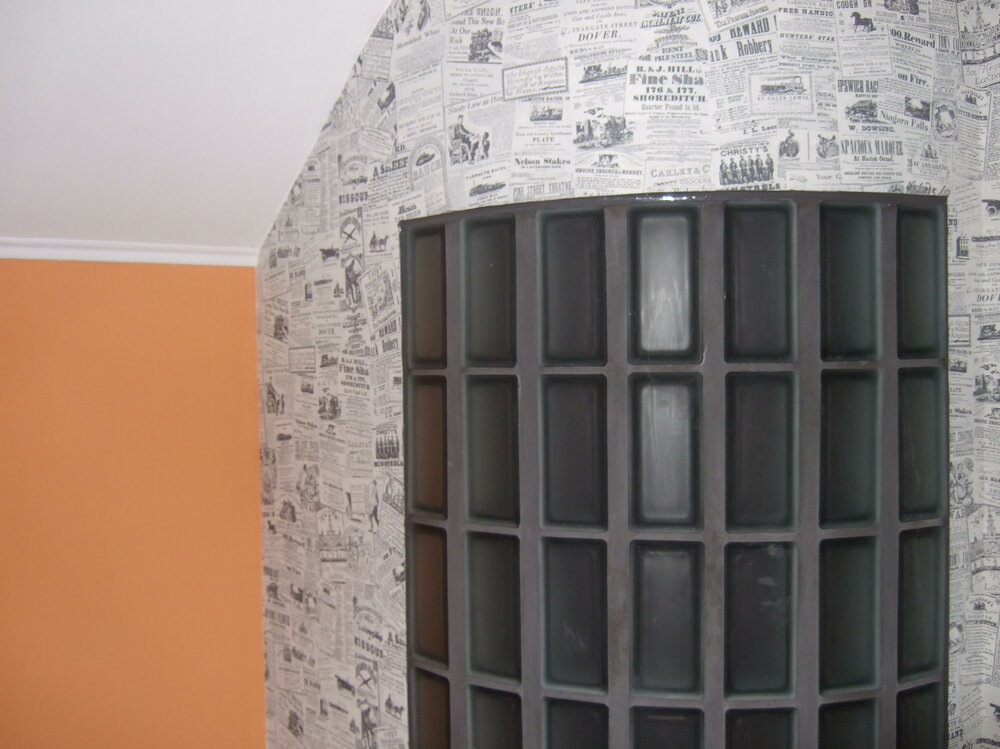

octan Опубліковано: 25 серпня 2013 Поділитись Опубліковано: 25 серпня 2013 Вот что гласит стеклоблочная мудрость из разнообразных инструкций: 1. Сооружения из стеклоблоков – это всегда встроенные конструкции 2.Стеклоблоки должны быть отделены от других элементов конструкции деформационными швами. В случае с вашей картинкой: Кирпичная стена - ставить на стеклоблок кирпич не желательно (насколько не желательно не скажу). То есть по феншую - вам сначала нужно построить стену , а потом заполнить ниши стеклоблоками. Построить такую стену, как на картинке, из кирпича будет непросто — колбаса из стеклоблоков до самого верха не даст сделать нормальную перемычку, придется один край перемычки опирать на некую металлическую конструкцию опущенную с потолка (а потом думать как ее спрятать). Газобетон 100мм - все как и у кирпича, облегчает ситуацию его меньший вес (легче подвешивать края) и тот факт, что в случае проемов до 4 стеклоблоков шириной можно обойтись без перемычек (в случае блоков 600мм длинной). Плюс стена 10см шириной будет устойчивее. Ну и плюс можно обойтись шпаклевкой. Как альтернативу газоблоку сойдет пазогребневая плита. Проще всего решить этот вопрос гипсокартонным каркасом - 12мм гипсокартон- усиленный каркас из нормального профиля — 9мм гипсокартон - 9мм гипсокартон = 80мм, ну или 12-12-каркас-12-12 если нужно 100мм Посилання на коментар Поділитися на інших сайтах More sharing options...

octan Опубліковано: 25 серпня 2013 Поділитись Опубліковано: 25 серпня 2013 например, какие? Тот квадрат по по центру в первом варианте второго варианта вообще не понятно как делать, во втором варианте можно теоретически что-то придумывать, но все равно тяжко. спросить у производителя?)) В том то и дело, что все производители в один голос требуют "раздельности" стеклоблоков и других конструкций. Дизайнер запроктировавший душ кабинку на фото строго настрого прописал в чертежах наличие деформационных швов, которые вы можете наблюдать. Посилання на коментар Поділитися на інших сайтах More sharing options...
