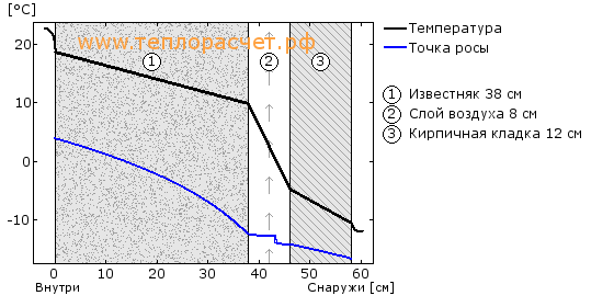

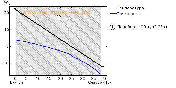

Всеволодович Опубліковано: 27 серпня 2013 Поділитись Опубліковано: 27 серпня 2013 штукатурка Газобетон не штукатурят. Его отделывают специальными смесями. А с кирпичем точно ничего не станется. Если повезет, то да. Если нет, то высолы, разрушение. Добавлено через 7 минут Еще вопрос ко всем по теплу: стена (ракушняк 38 см-прослойка-кирпич 12см) против стены (газобетон 37,5см-штукатурка), какая из них выигрывает. У газобетона в сумме около 40см выйдет, у первого варианта 55. Газобетон однозначно выигрывает по теплосопротивлению. Только его не штукатурят (нормальные мастера). У газобетона в сумме около 40см выйдет, у первого варианта 55. У первого варианта, по нормальному считать только ракушняк. Так как если будет не герметичной прослойка то облицовка в теплосопротивлении участия не принимает. Добавлено через 4 минуты А этот самый каркас не будет мостом холода? Может потому так и не строят. Не строят (массово) у нас, так как технология сложнее. Нужна опалубка и мастера с правильными руками. Если делать с умом мостов холода не будет. Высотки строят. В том же Стамбуле монолитно-каркасных домов небольшой этажности видел немало, тогда у нас это вообще была диковинка. Посилання на коментар Поділитися на інших сайтах More sharing options...
MACTEP JIOMACTEP Опубліковано: 27 серпня 2013 Поділитись Опубліковано: 27 серпня 2013 А этот самый каркас не будет мостом холода? Не будет. Вот правильная стройка из газоблока. А остальные? А остальные - на свой страх и риск. Может потому так и не строят. Кроме того выше я замечал, что по технологии, которая описана на сайтах производителей, почти никто не строит. Тут вы правы. Зачем руководства? Зачем образование? Все нужно делать по наитию. Еще вопрос ко всем по теплу: стена (ракушняк 38 см-прослойка-кирпич 12см) против стены (газобетон 37,5см-штукатурка), какая из них выигрывает. У газобетона в сумме около 40см выйдет, у первого варианта 55. По стоимости ессно можно на ширине фундамента сэкономить в случае газобетона, чем выйдет одно на другое, а как с теплом черт его знает, хотелось бы реальные факты услышать, кто сколько газа тратит в каких регионах. Да и штукатурка как отделочный материал тоже весьма недолговечен, лет 5 каждые надо будет ремонты делать - атмосфера сделает свое. А с кирпичем точно ничего не станется. Да. Вы правы! Компьютеры придумали, чтоб картинки в интернетах смотреть. А дом нужно построить, а потом проверить сколько газа на отопление уходит. И вы правы - специально разработанный для утепления материал, газобетон, менее "теплый", чем природный, теплый, ламповый ракушняк. Теплопотери = 0.94 Вт/м2/K Теплопотери = 0.25 Вт/м2/K Кстати, посчитал жилую площадь с учетом толщины стен и вернулся обратно к варианту 11Х11. Первый ответ в теме был самое оно Мне очень нравится вот этот дом. Перед стройкой я мечтал о комнатах на разных уровнях. О неординарной крыше. О эркере. О мастерской в гараже. А потом я посчитал сколько мне будет стоить фундамент. И очень благодарен всем богам, что шептали мне - "Одумайся. Ты это не построишь. Не хватит ни сил, ни времени, ни денег". И я, в итоге, построил домик 10х9 с мансардой и подвалом. В моем домике 4 спальни 16 м2, кабинет 10 м2, гостинная 30м2 и кухня 12м2. А в подвале вожделенная мастерская и еще одна неожиданная мечта. Построил, а не стал владельцем недостроя. Когда будете думать о размерах дома - внимательно изучайте свой карман. 2 Посилання на коментар Поділитися на інших сайтах More sharing options...
