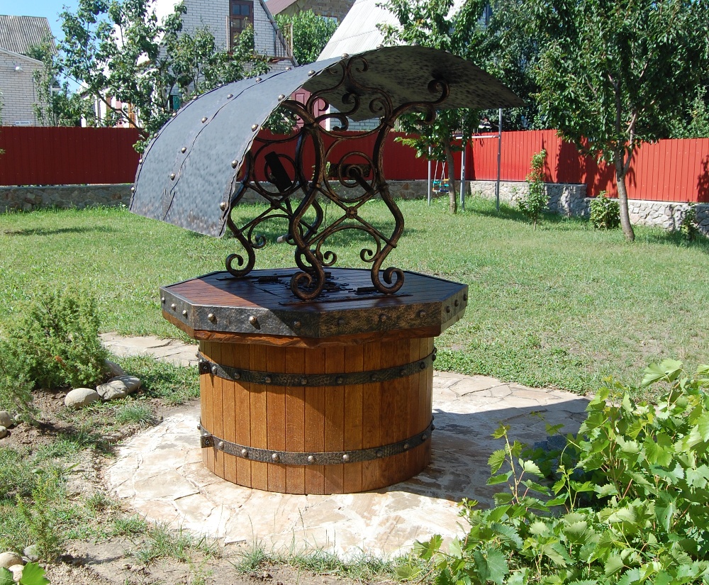

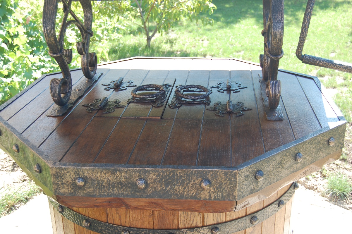

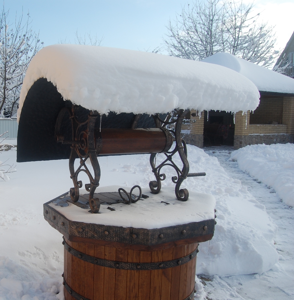

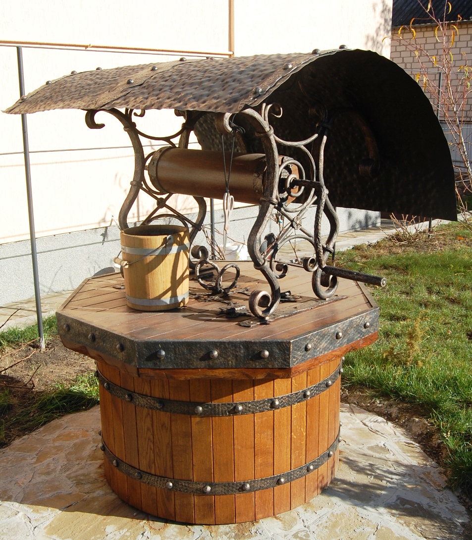

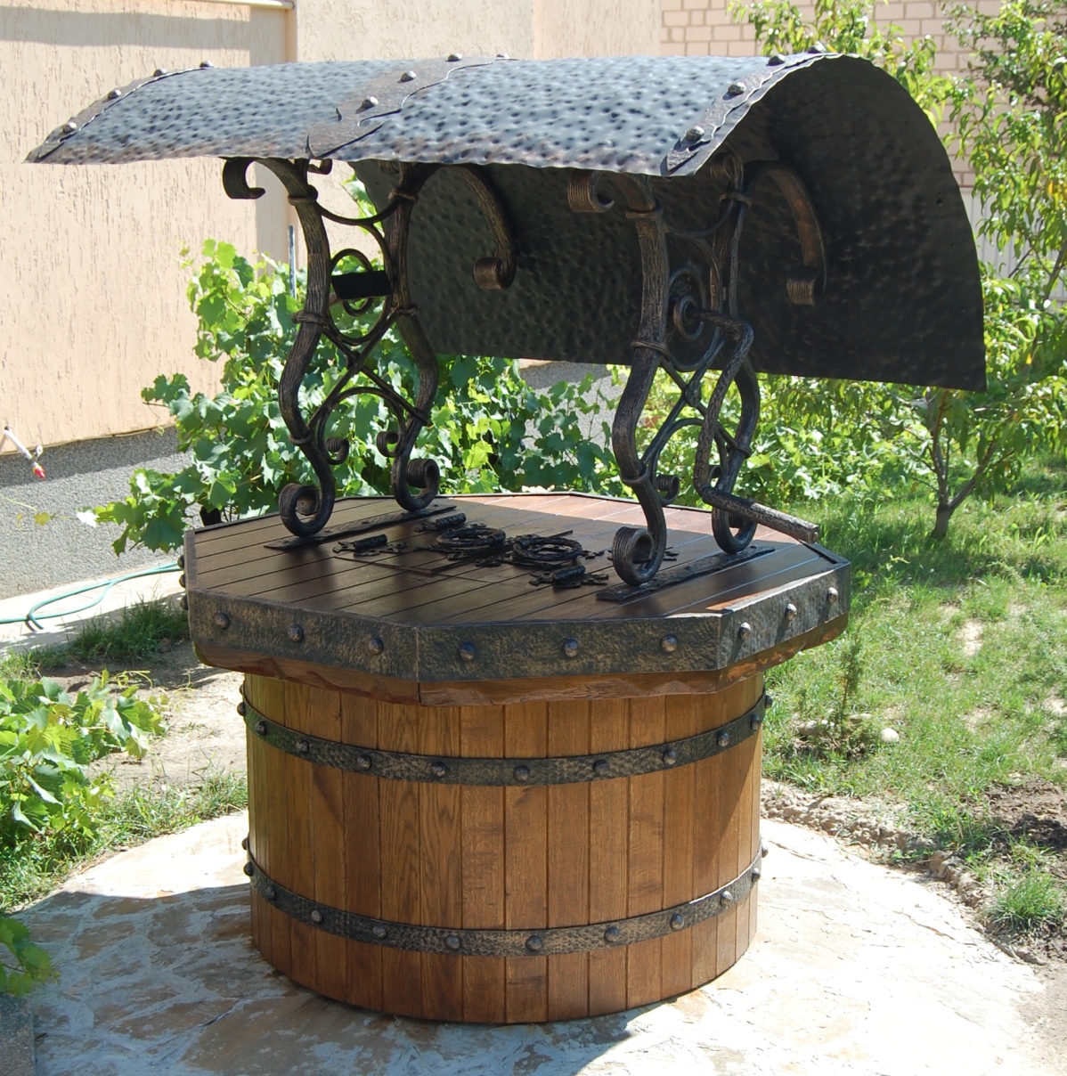

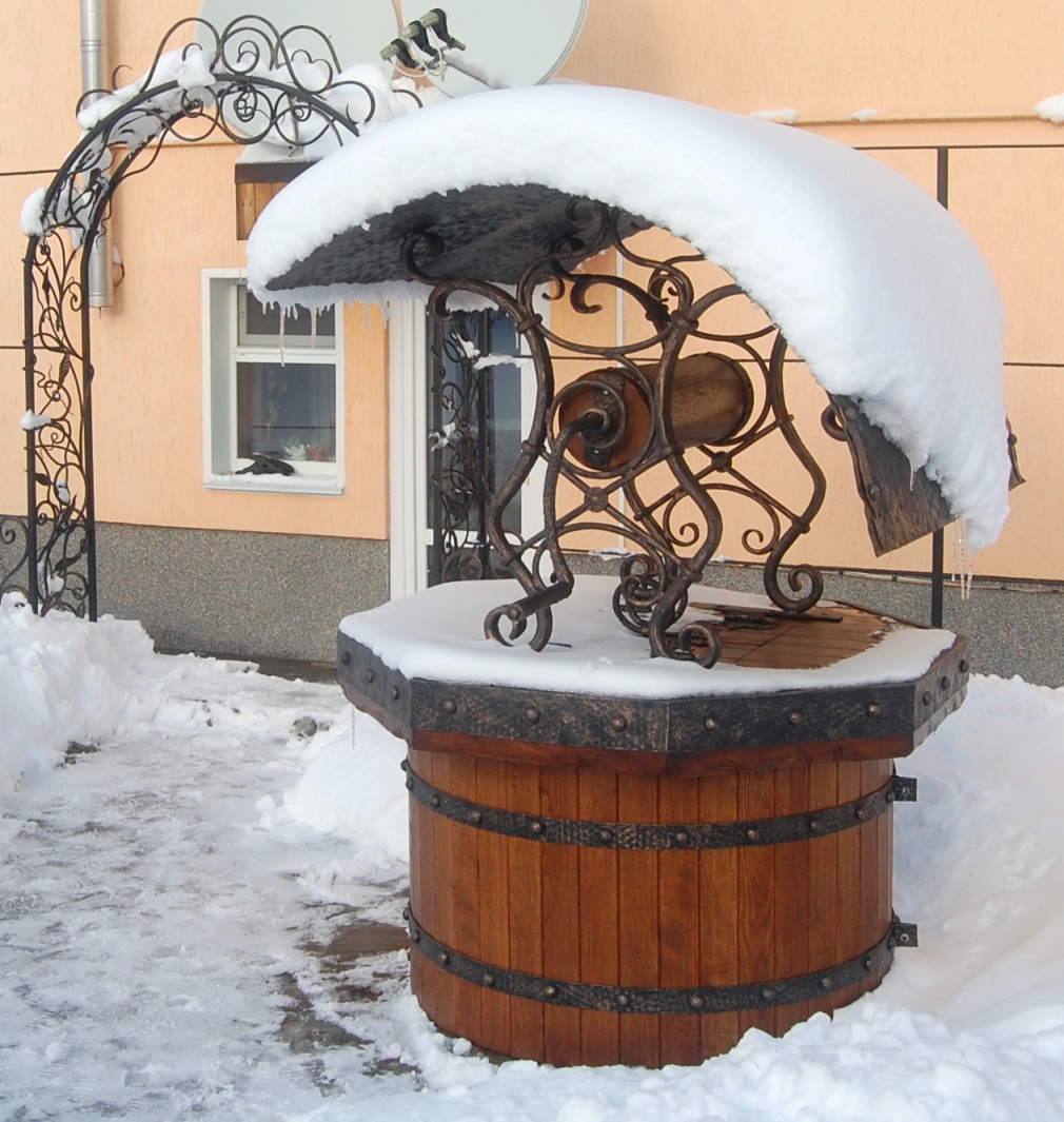

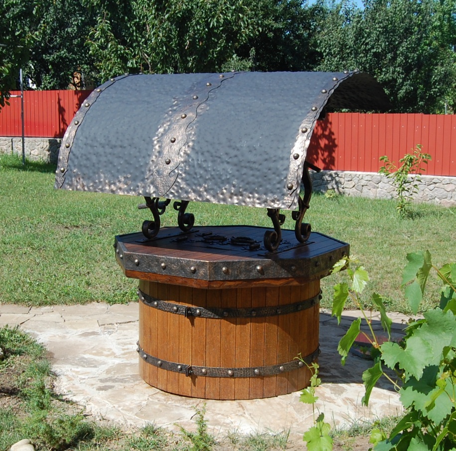

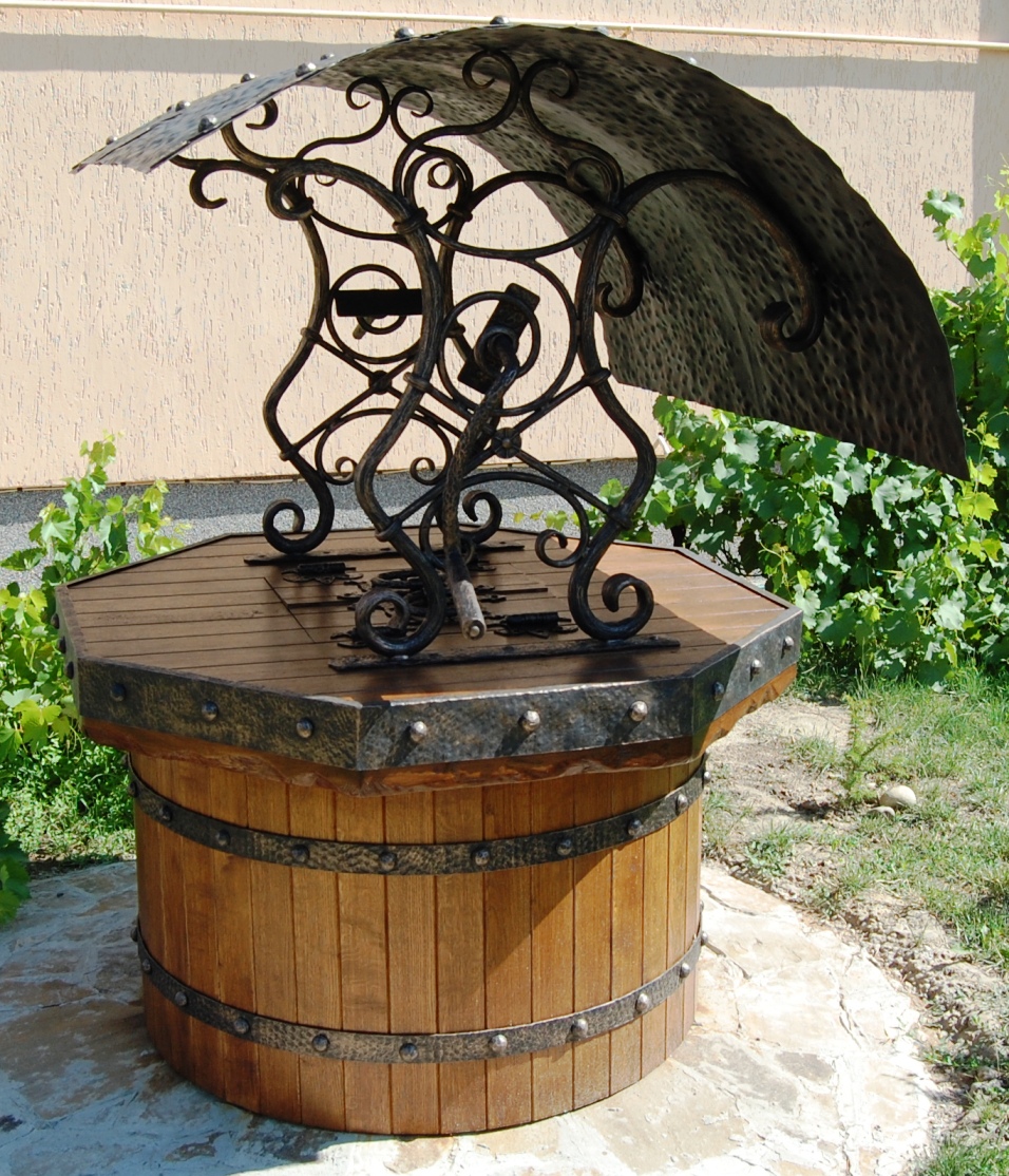

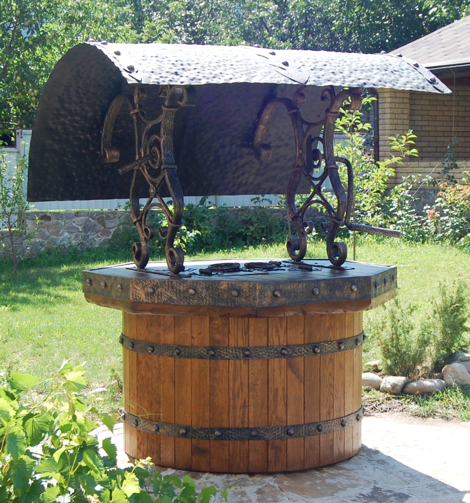

Решил поделиться с форумчанами своей реализованной идеей домика для колодца. Долго искал, чем бы нарядить опостлылевшее бетонное кольцо на заднем дворе, пока происходила усадка-утруска. Стандартные домики из деревяных брусов и планок не вызывали особого воодушевления, местный приглашённый "мастер" озвучил такую цену на своё изделие, тем самым окончательно убедивши меня, что надо придумать что-нибудь другое. В один прекрасный день меня посетило видение (точней, концепция, идея) того, что в результате было спустя несколько месяцев реализовано и вы можете увидеть на приаттаченых фото. Дерево-дуб, покрашенный двумя слоями Пинотекса (кажись, тик), нижние планки толщиной 2 см, верхняя часть-5 см; ковка-полностью ручная работа-никаких покупных деталей и таким весом, что ставили верхнюю часть троё взрослых людей, вдвоём уже было опасно и очень тяжело. Дерево изначально хотел состарить брашированием, но ввиду отсутствия опыта после парочки экспериментов отбросил эту мысль и прошёлся слегка топориком по верхней части. Изначально была идея стилизировать нижнюю деревянную часть под бочку, но спецов-бондарей таких в округе не нашлось и пришлось отказаться в пользу более простой формы. P.S. Дабы никто не обвинил в плагиате, это кросспостинг моего сообщения на форумхаузточкару, где я разместил его ещё прошлой зимой, но решил поделиться и здесь.
гарна ідея , тільки нахилившись за відром можна голову розбити

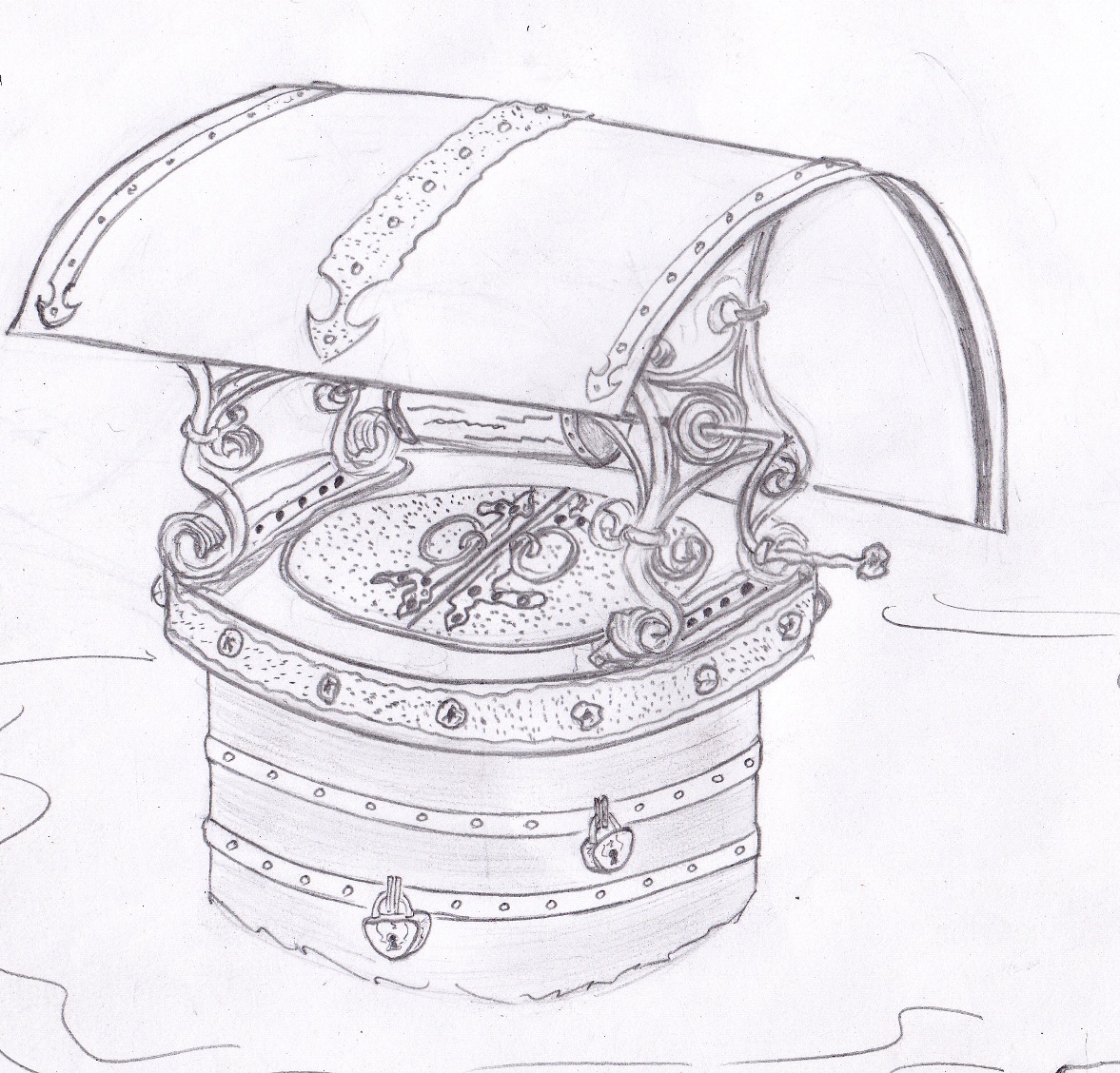

Все похвалы необходимо направить ребятам, которые это всё реализовали-из моего там только сама идея. Ну, и ещё покраска дерева и монтаж. Значит так...Вообще-то руки у меня ростут из правильного места и хорошее сварочное оборудование и инструменты для работы по дереву тоже присутствует. Изначально после прихода идеи (а это было где-то года 3 назад) планировал всё реализовать сам своими руками. После анализа готовых кованных изделий в продаже пришло понимание, что сварить/скрепить и т.д. смогу то, но вот вся "изюминка" потеряется. Поэтому решил обратиться к знакомому ковалю (у него свой бизнес-кузница у нас в городе)-объяснил на пальцах и скетчах на бумаге, что я хочу сделать. Так вот и родился финальный проект (в аттачменте как раз скан его эскиза, которых пошёл в производство). По дереву занимались совсем другие спецы. По поводу удариться головой...Всё верно, пару раз уже было такое. Но...Колодец можно назвать декоративным в том плане, что таскать ведром воду нет необходимости (дубовое ведро тут присутствует тоже как декоративный элемент для полного соответствия изначальной задумки)-глубина колодца 23 метра и все функции по водоснабжению возложены на глубинный насос в паре с 200 литровым гидроаккумулятором, который установлен в подвале дома и все коммуникации к колодцу были сделаны под землёй (на глубине около 1.5 метра) и соответственно их не видно.
