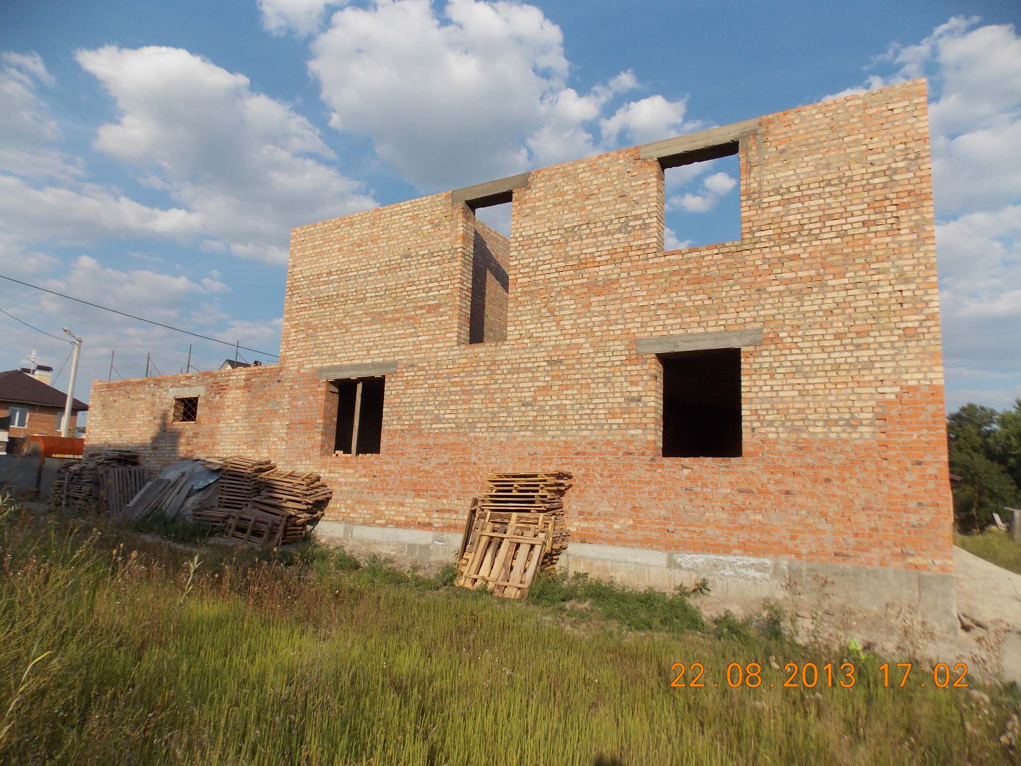

irina70 Опубліковано: 25 серпня 2013 Поділитись Опубліковано: 25 серпня 2013 так случилось, что наши строители увеличили нам оконный проем на лестнице с 100 х150 на 100х250. окно планировали открывающееся с витражной пленкой. подозреваю, что от открывания такого окна лучше отказаться... и вообще, что делать с такой "махиной"? можно ли его заложить (уменьшить) снизу и стоит ли (вопрос цены) это делать? Посилання на коментар Поділитися на інших сайтах More sharing options...
ЧП Ненашев А Б Опубліковано: 25 серпня 2013 Поділитись Опубліковано: 25 серпня 2013 Можно сделать его из двух частей высотой 1250 мм , одну из которых сделать открывающейся. Можно разделить по высоте на три части - средина открывающаяся. Нужно смотреть как расположена лестница по отношению к оконному проему. 1 Посилання на коментар Поділитися на інших сайтах More sharing options...
irina70 Опубліковано: 25 серпня 2013 Автор Поділитись Опубліковано: 25 серпня 2013 Можно сделать его из двух частей высотой 1250 мм , одну из которых сделать открывающейся. Можно разделить по высоте на три части - средина открывающаяся. Нужно смотреть как расположена лестница по отношению к оконному проему. окно получилось на высоте 1500 мм от пола лестничной площадки практически на всю высоту второго этажа. открывать планировали, чтобы удобно было мыть. по вашему мнению, уменьшать кирпичем оконный проем снизу и по бокам (очень уж большое получилось) не целесообразно? дешевле будет его поделить, как вы показали? Посилання на коментар Поділитися на інших сайтах More sharing options...
ЧП Ненашев А Б Опубліковано: 25 серпня 2013 Поділитись Опубліковано: 25 серпня 2013 Т.е. окно на высоте 1500 мм от пола лестничной площадки + 2500 (высота окна) = 4 метра . Как его мыть ? И открывать ? Ручка в лучшем случае будет на высоте 2100 от пола. Может пока есть возможность перестроить оконный проем ? По цене окна - чем меньше размер окна, тем дешевле. А решать уменьшить, переделать или поделить - Вам. Но, чем больше окно, тем больше света на лестнице. Посилання на коментар Поділитися на інших сайтах More sharing options...

irina70 Опубліковано: 2 вересня 2013 Автор Поділитись Опубліковано: 2 вересня 2013 решили ничего не закладывать. будем делить, правда еще не решили на сколько частей Посилання на коментар Поділитися на інших сайтах More sharing options...

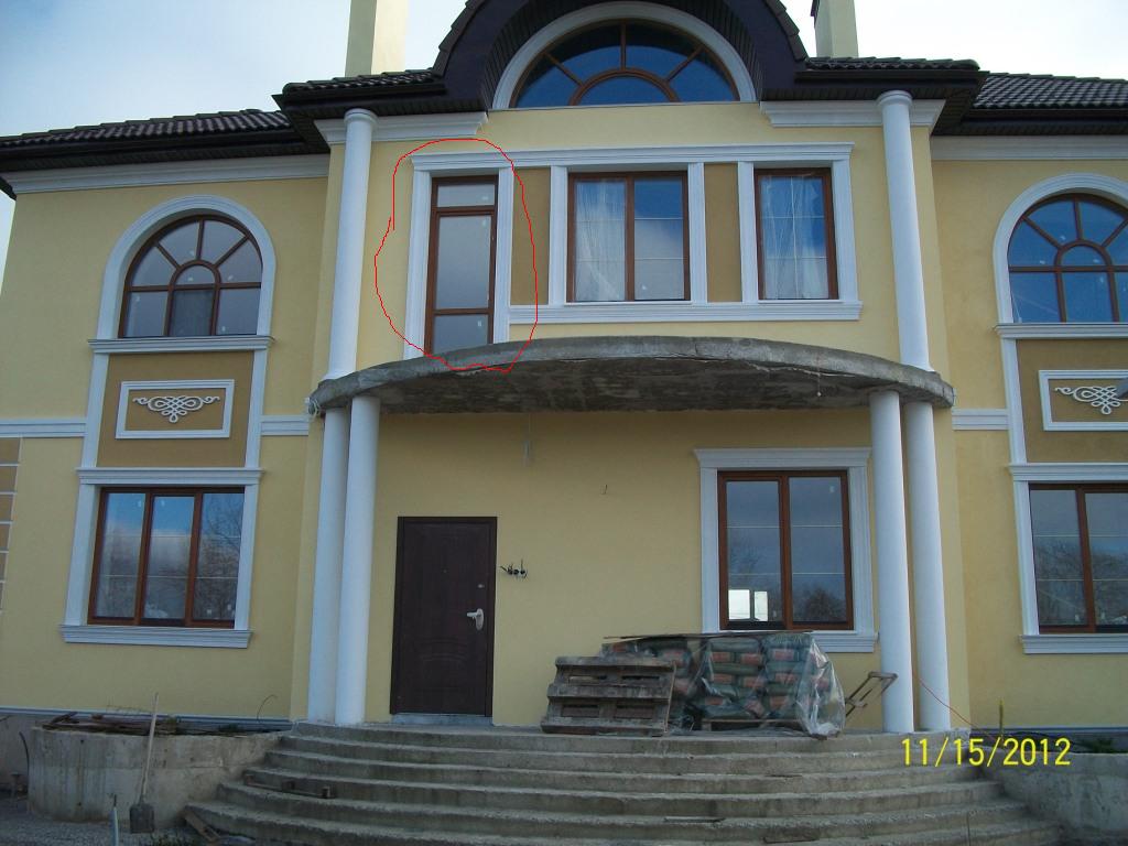

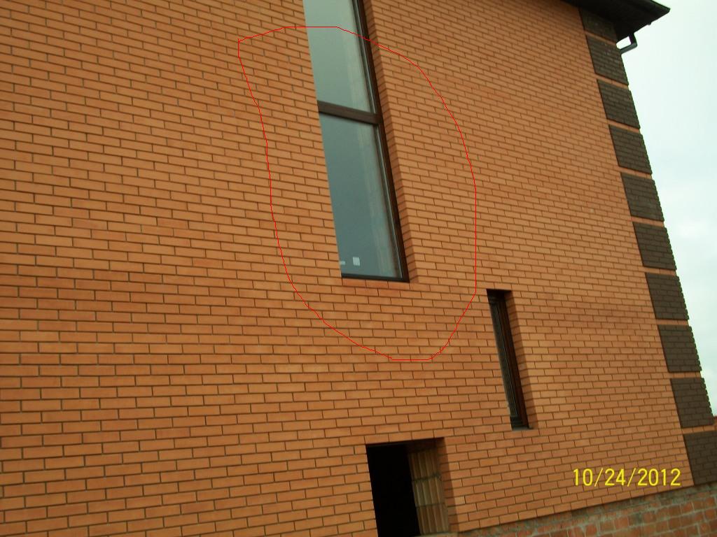

Надежда Опубліковано: 8 жовтня 2013 Поділитись Опубліковано: 8 жовтня 2013 подозреваю, что от открывания такого окна лучше отказаться... У меня окно на лестнице 1.06 на 1.86 (створка 1.06 на 1.35) Очень часто его открываю вечером летом для проветривания и быстрого охлаждения дома. Или когда типа рыбы что-то пожарила на кухне. 1 Посилання на коментар Поділитися на інших сайтах More sharing options...
