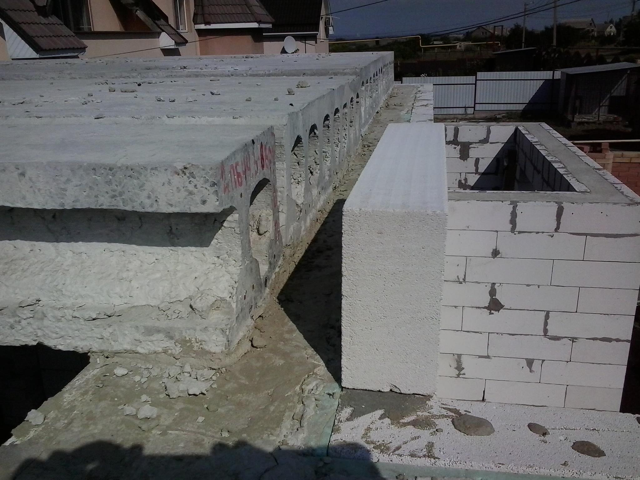

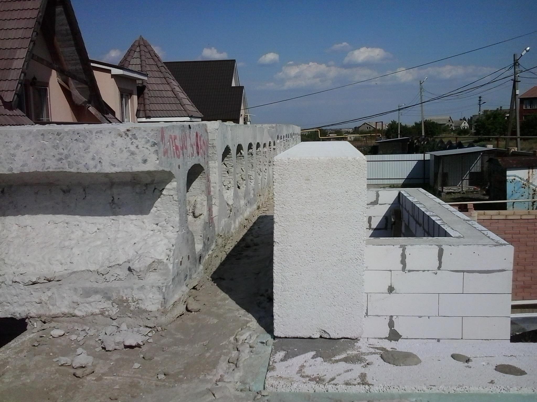

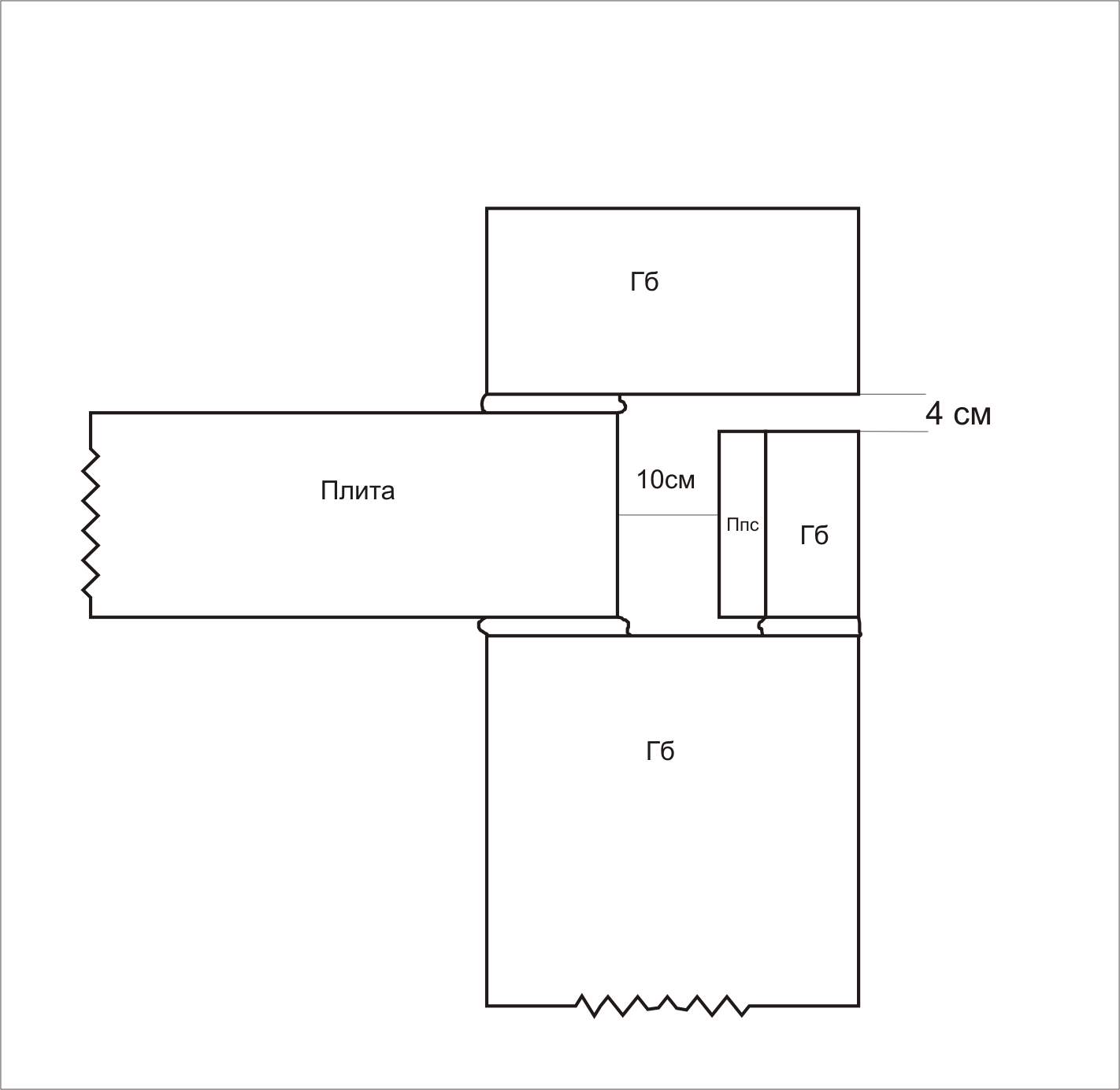

Алекс777 000 Опубліковано: 25 серпня 2013 Поділитись Опубліковано: 25 серпня 2013 Добрый день, на нынешнем этапе стройки подошли ко второму этажу, положили плиты, подскажите как правильно обложить их? Достаточно ли эппс 50 мм для утепления, и что делать с разницей по высоте. Посилання на коментар Поділитися на інших сайтах More sharing options...
dvk Опубліковано: 26 серпня 2013 Поділитись Опубліковано: 26 серпня 2013 Добрый день, на нынешнем этапе стройки подошли ко второму этажу, положили плиты, подскажите как правильно обложить их? Достаточно ли эппс 50 мм для утепления, и что делать с разницей по высоте. На чертеже не указан армпояс. Я бы клал 200мм газобетон (блоки вертикально бы поставил), промежуток заполнил ЭППС сколько влезет плотненько, потом бы отбил лазером по всему периметру маяки и залил стяжку по всему полу, либо только по бокам выравнивающий слой раствора, но по уровню. Потом бы, когда он схватится, взял бы пилу сабельную и отрезал бы все блоки по периметру по уровню этого слоя или стяжки ровно. И гнал бы второй этаж. Как вариант - купить блоки 200 х нужную высоту заранее. Как вариант - напилить из 400мм блоки нужной высоты заранее на земле. Выбирай 1 Посилання на коментар Поділитися на інших сайтах More sharing options...
