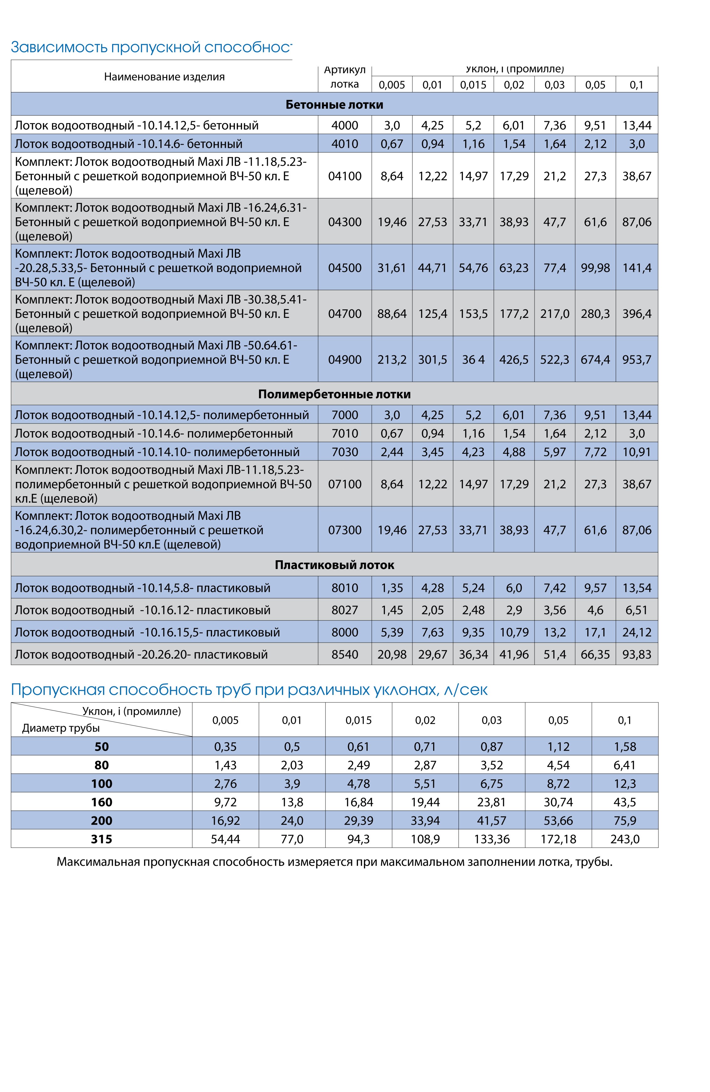

vvasylenko Опубліковано: 27 серпня 2013 Поділитись Опубліковано: 27 серпня 2013 Уважаемые форумчане, подскажите плиз как правильно расчитать дождеприемник для парковки? Посилання на коментар Поділитися на інших сайтах More sharing options...

vvasylenko Опубліковано: 5 вересня 2013 Автор Поділитись Опубліковано: 5 вересня 2013 а как прикинуть сколько литров будет с парковки? Есть какой нармотив? И не совсем понятно, как уклон в табличке расчитан? Посилання на коментар Поділитися на інших сайтах More sharing options...
LandStone Опубліковано: 5 вересня 2013 Поділитись Опубліковано: 5 вересня 2013 И не совсем понятно, как уклон в табличке расчитан? В промелле - от 0,5 мм/метр. Отправьте фото Вашей парковки-подберем оптимальній вариант лотков, и по сечению и по цене. Посилання на коментар Поділитися на інших сайтах More sharing options...
