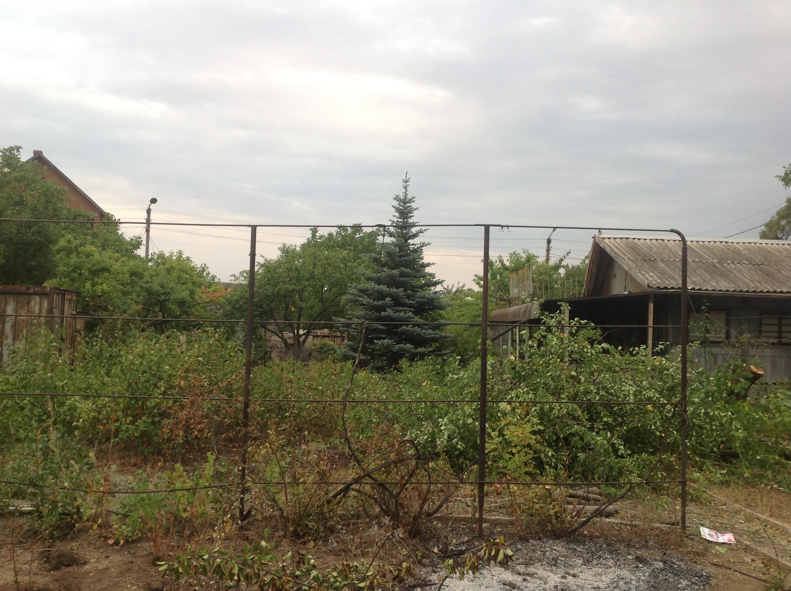

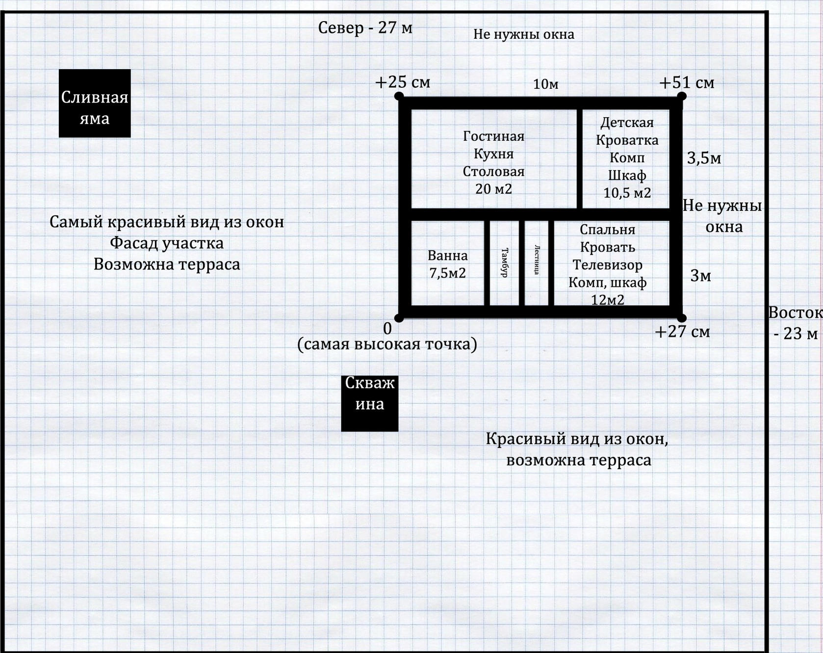

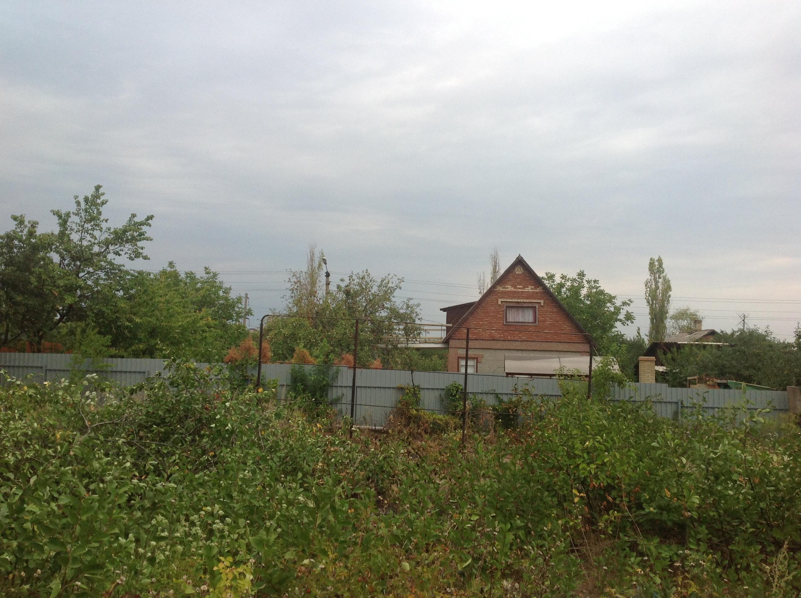

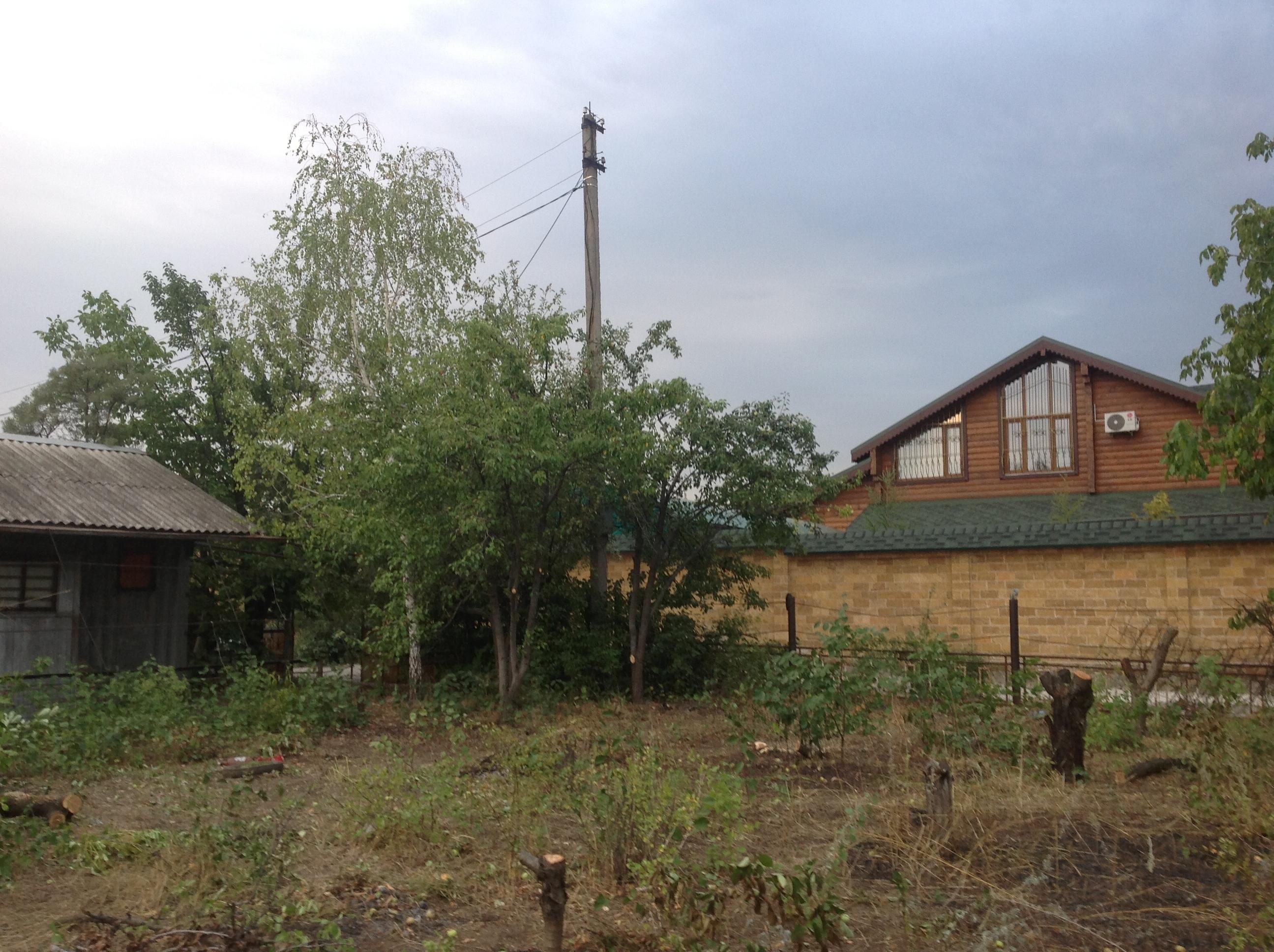

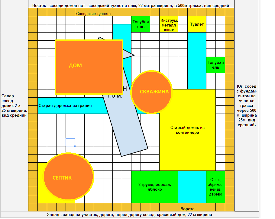

Схема участка и фотографии сторон света в приложении.
На участке имеется старый контейнер.
С запада красивый соседский дом.
Весь участок зарос порослью вишни.

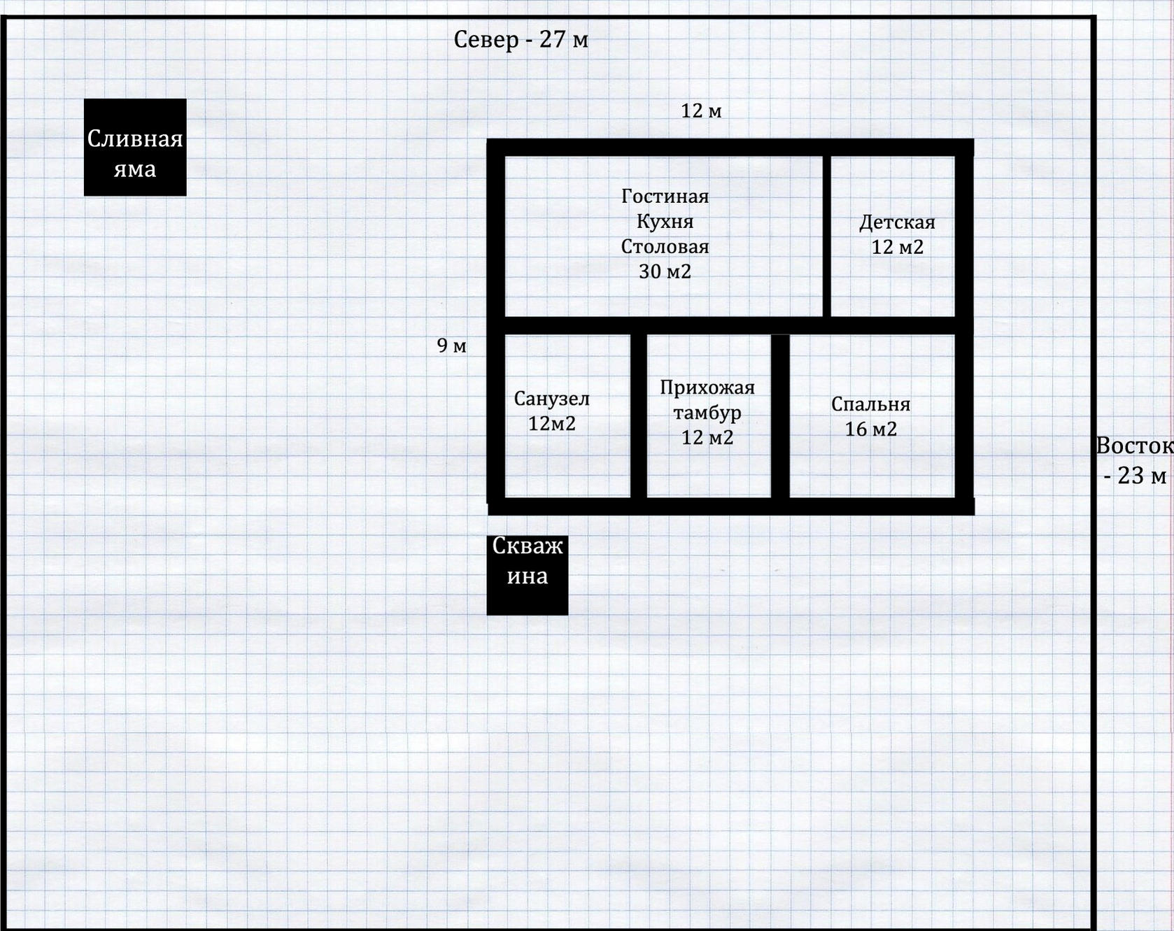

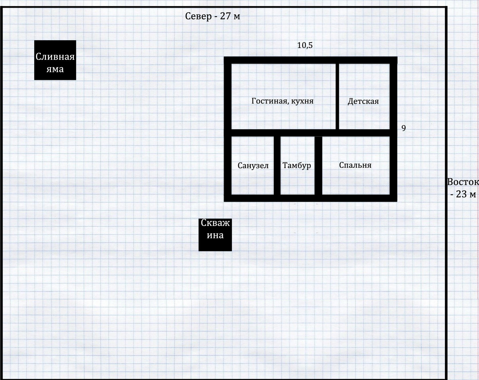

Подскажите план действий, мой примерный план.
- Сделать скважину 35 м. примерно на схеме указал где.
- Удалить все поросли вручную.
- Удалить корни деревьев, выкопать септик.
- Выровнять участок.
- Выкопать яму для фундамента.
- Сделать фундамент.
Параллельно облагородить контейнер для рабочих и для нашего временного местонахождения, пока будем строить домик. Покрасить стены и крышу, внутри общить юсб, сделать окна.
Хотел строить домик z500.com.ua/ru/project/z60 но сейчас сомневаюсь еще в окончательности выбора. (ссылка устарела) вот такой тоже вариант интересный.
Также буду рад любым замечаниям и предложениям.

Мне кажется, Вы не с того начинаете. Вы ищете проект, и пытаетесь вписать его в участок. Советую Вам прогуглить тему Как расположить дом на участке. Узнаете много интересного. И вот тогда Вы будете искать проект под Ваш участок.

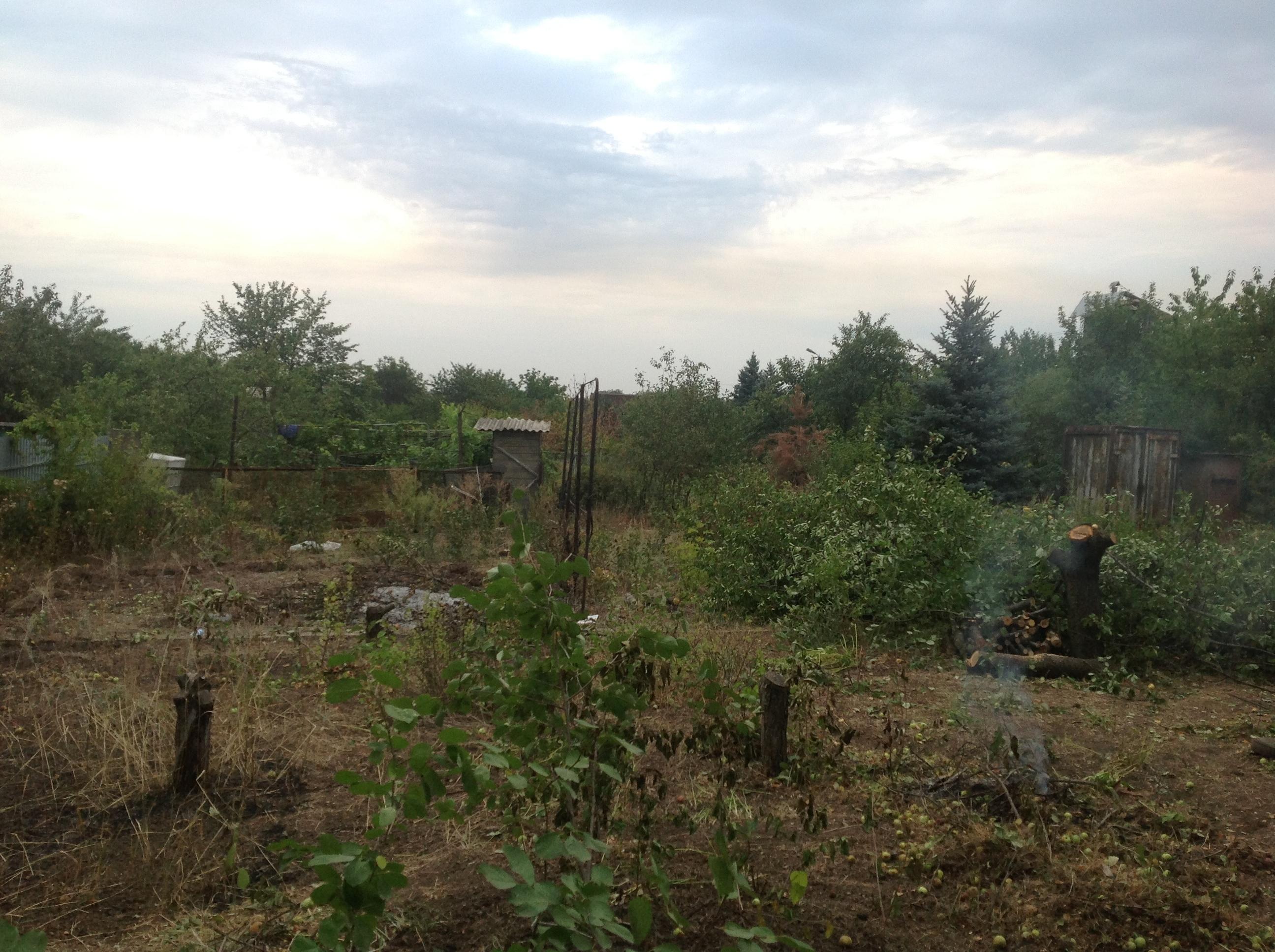

Сделал скважину. Начал копать септик и убирать пни и поросль.
И зонировать участок и подбирать дом.

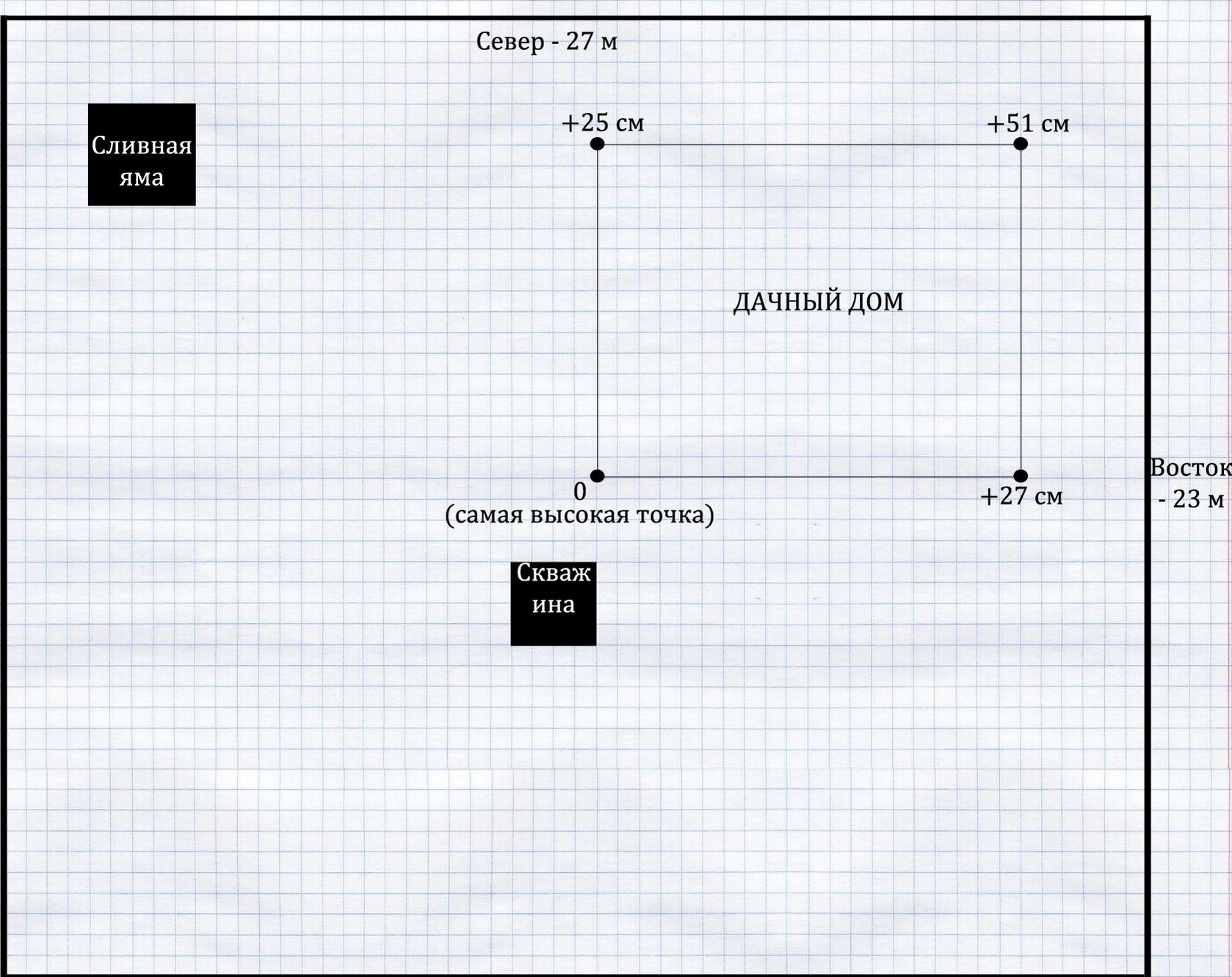

Дом по участку размером от 6 на 6 до 7,5 на 10 подходит.
Пока что варианта два рассматриваю.

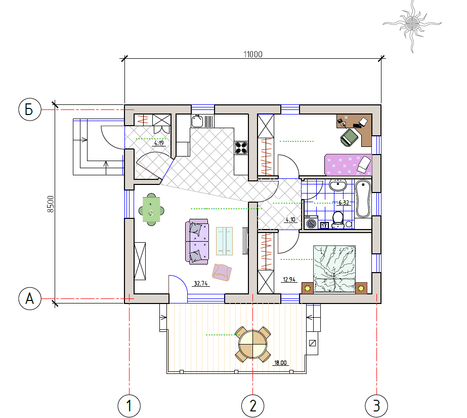

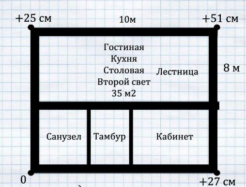

Ищу где заказать проект чтобы под участок и под нас разработали по этим эскизам.
"Плюс" - это в смысле "минус"? :)
Ну да получается цоколь будет выше на +25 см. и т.д. а так да минус.
Планировка которую хочу чтобы проработал архитектор, возможно изменил.
Ну что же вы ребенка без окон оставили, изверги :)
Добавлено через 3 минуты
При такой планировке лучше всего в гостиной сделать второй свет, чтобы лестница шла открытая по стене гостиной, тут же и входной коридор, все в общем объеме, без дверей.
У ребенка будет окно вид правда на забор.
Окна пока не рисовал.
Как второй вариант 12 на 9 но тогда уже второй этаж не нужен, все комнаты будут на первом, второй этаж на долго затянет сроки стройки.
Если в 1 этаж 10,5 на 9 даже будет достаточно. Все комнаты что нужно есть.
Если в 2 этажа 10 на 8 то такая планировка возможно и не подойдет или нужно будет делать лестницу в гостиной.
Вообще думаю построить 1 этаж накрыть крышей проэксплуатировать пару лет и если будет мало разобрать крышу и достроить второй этаж.
3 комнаты нам с головой на даче:-)
Со вторым светом над гостиной очень интересный вариант.
Вариант со вторым светом, на втором этаже еще 2 спальни будут.

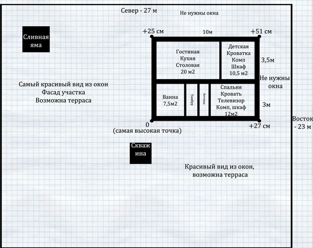

котельная, топочная, водоподготовка?
Тогда кабинета не будет или в подвале.
Еще как вариант в пристройке над скважиной.

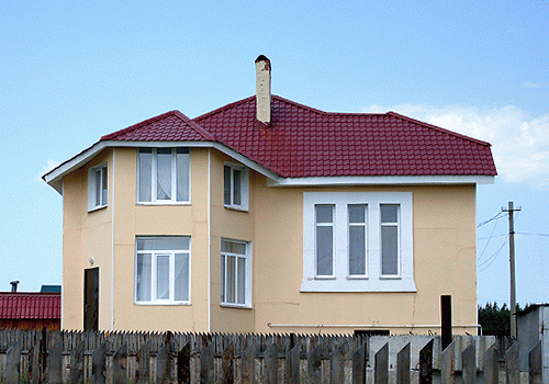

Фотографии ЦВЕТОВОЙ ГАММЫ которая нравится для архитектора
Крышу хотелось бы темную металлочерепицу или другую черепицу.
Фасад - светлый, желтоватый в постельных цветах, возможно с белыми декорами по углам, если они недорогие.
Минимальный набор комнат: кухня, гостиная, 2 спальни, сан. узел (просторный чтобы ванна и сауна электрическая влезла)

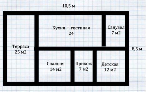

Вот такой еще вариант увеличил размер дома до 10,5 на 8,5 пристроил с запада террасу.
Кабинет - на второй этаж, на 1м он не нужен.
Лучше сделать топочную и кладовую-гардеробную
Камин есть? Чем обогревать?
Электрический камин или био-камин + конвекторы.
www.elit-kamin.ru/catalogue/elektrokamins/opti-myst/ вот что-то типа этого.
Конвекторы обычные.
