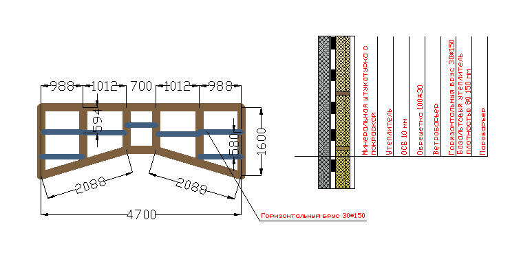

У меня есть фальш-стена, т.е. она не несет нагрузки. Сейчас выполнена в виде каркаса из бруса (800х800). Ширина стены около 4м, высота 1.5м.
Каркас сейчас состоит из 7-м вертикальных брусов. Расстояние между ними колеблется в пределах 0.6-0.8 м.
Что мне необходимо:
1) Зашить ее
2) Утеплить пенопластом - пока без финишной штукатурки, закончим только армированием с сеткой.
Допустима ширина стена ("за брусом") - от 5 до 11см.
По вопросу утепления пенопластом поверх ОСБ ответил мне Rimotit www.stroimdom.com.ua/forum/showpost.php?p=995416&postcount=6 в моей прошлой теме.
Но сейчас в срочном порядке нужно закончить эту стену, и вот больше вопросов каким материалом ее зашивать - ОСБ, ГКЛ, Аквапанель, Магнезитовая плита ??? Делать ли обрешетку из доски? Каким шагом?
Вообще нужна нормальная проверенная временем, солнцем, дождями и морозами технология.
Кто что посоветует?

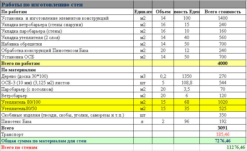

А на какой бюджет расчитываете?

Эдуард. Через почту информация не проходит, поэтому кидаю на общую тему. Вот, как на мой взгляд, можно сделать. Стоимость прилагаю
