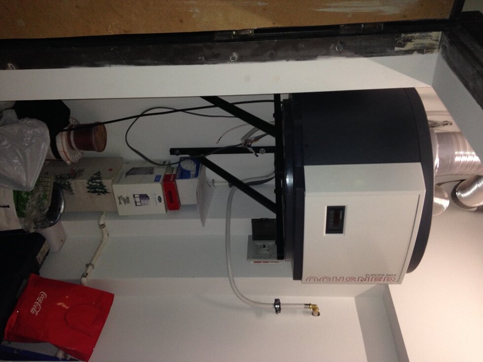

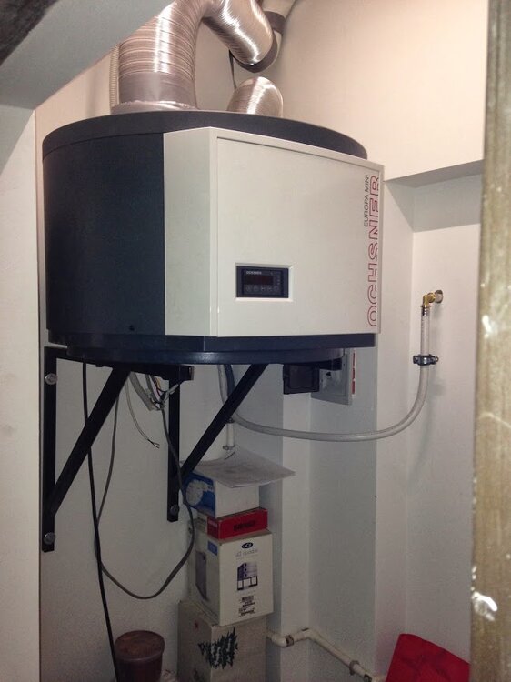

igorrius Опубліковано: 16 травня 2015 Автор Поділитись Опубліковано: 16 травня 2015 Скажите пожалуйста , существуют ли такие маленькие-маленькие тепловые насосы воздух -вода для ГВС , чтоб можно было его установить в маленькую квартиру советской постройки ? Есть ли альтернатива маленькому прямоугольному бойлеру ? Посилання на коментар Поділитися на інших сайтах More sharing options...
GeoTeplo Опубліковано: 16 травня 2015 Поділитись Опубліковано: 16 травня 2015 Скажите пожалуйста , существуют ли такие маленькие-маленькие тепловые насосы воздух -вода для ГВС , чтоб можно было его установить в маленькую квартиру советской постройки ? Насколько маленький? Вот такой подойдет? Посилання на коментар Поділитися на інших сайтах More sharing options...
igorrius Опубліковано: 16 травня 2015 Автор Поділитись Опубліковано: 16 травня 2015 Насколько маленький? Вот такой подойдет? такой для дачи еще не че, для наших советских конурок ему места не найти Посилання на коментар Поділитися на інших сайтах More sharing options...
blacktigra Опубліковано: 20 травня 2015 Поділитись Опубліковано: 20 травня 2015 К любому тепловому насосу нужен накопительный бойлер косвенного нагрева, если он уже не встроен внутрь. Даже если сам ТН будет супер-компактный, место для бака нужно в любом случае. Например у Дражице есть баки для настенного монтажа от 75 литров. У вас есть место для бака и внутреннего блока ТН? Посилання на коментар Поділитися на інших сайтах More sharing options...
igorrius Опубліковано: 25 травня 2015 Автор Поділитись Опубліковано: 25 травня 2015 К любому тепловому насосу нужен накопительный бойлер косвенного нагрева, если он уже не встроен внутрь. Даже если сам ТН будет супер-компактный, место для бака нужно в любом случае. Например у Дражице есть баки для настенного монтажа от 75 литров. У вас есть место для бака и внутреннего блока ТН? по размерам с баком на 75 л соизмерим с бойлером такого типа? : Водонагреватель FAGOR CB-100N1 (100 л) 910 х 490 х 516 Посилання на коментар Поділитися на інших сайтах More sharing options...
blacktigra Опубліковано: 26 травня 2015 Поділитись Опубліковано: 26 травня 2015 по размерам с баком на 75 л соизмерим с бойлером такого типа? : Водонагреватель FAGOR CB-100N1 (100 л) 910 х 490 х 516 Вы можете на сайте размеры бака посмотреть, но я его только как пример привел, не обязательно именно Дражице. Посилання на коментар Поділитися на інших сайтах More sharing options...
