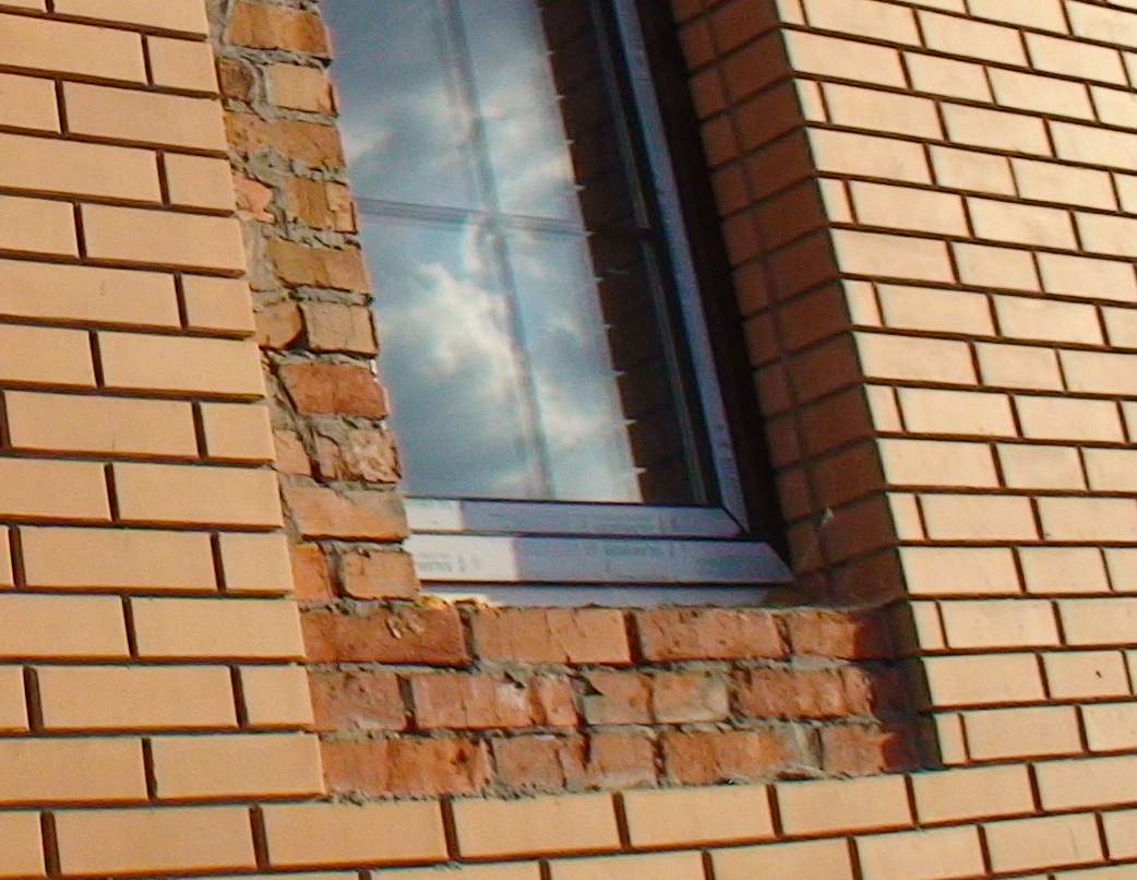

- У меня вот такие участки под короед (см миниатюру) - чем подготовить черновой кирпич для нанесения короеда (оставлялась глубина проемов 3 см под песчанник)? Пенопласт, штукатурка или?..
