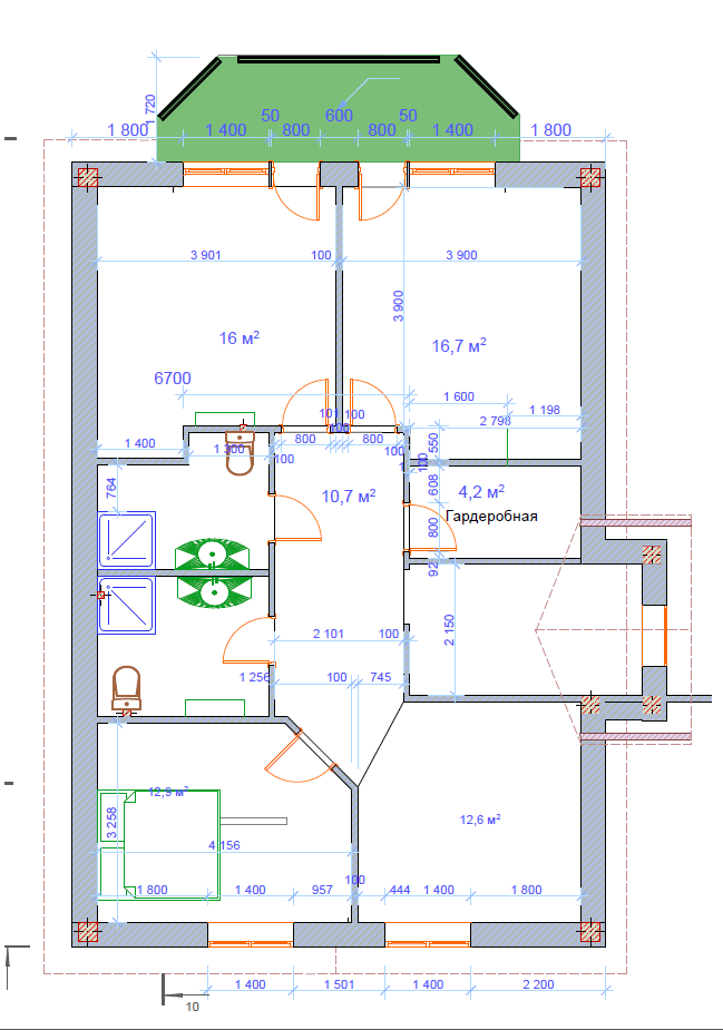

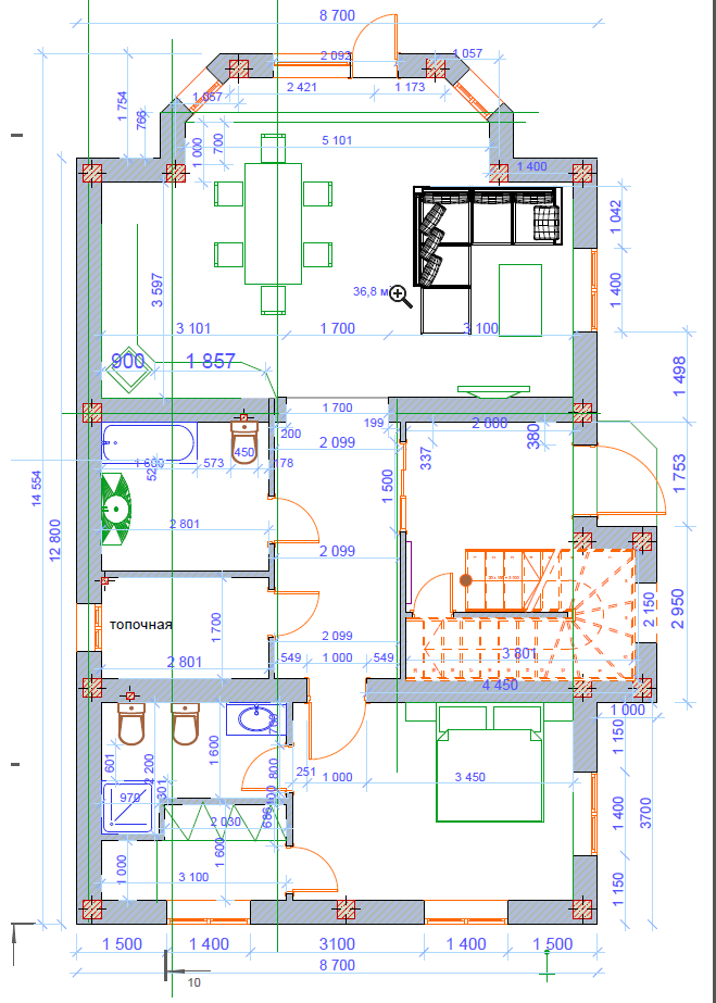

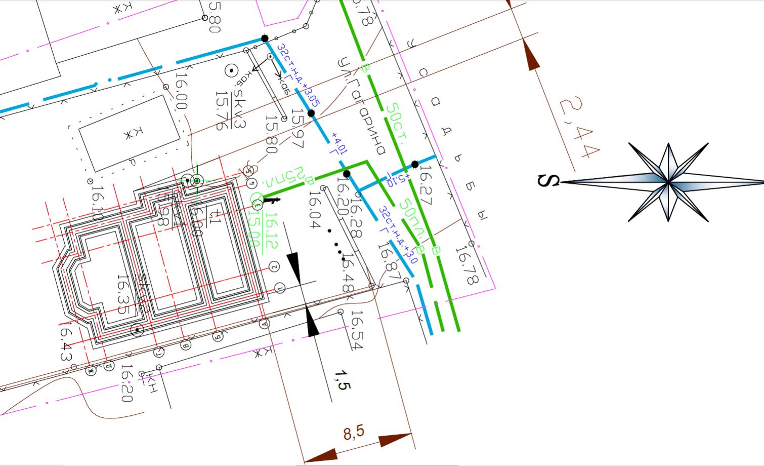

На существующем проблемном участке (проблема с формой фасада и заездом тяжелой и длинной техники) собираюсь строить дом!
План дома - как для узкого участка аргументирован не снесенной летней кухней (в которой рабочие жить будут) и ограничением архитектуры (в этом районе только реконструкция старого дома). Дом 1но этажный с мансардой. Перекрытие монолитное ж/б. Фундамент монолитный ленточный.

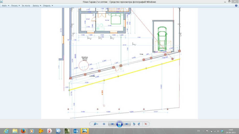

2- Не знаю где лучше гараж и септик поставить, нужен совет! ! - Главный Вопрос и срочный!
2- Совет по планировке и разводке сантехники! В 1н септик или фикалии отдельно?
Уклон участка виден на Плане посадки дома! Как понимаю рассасываться должно все хорошо! Грунтовых вод по близости нет!

Дача Проэкт РП 0-1 _ 1. 1-й эта.pdf
1- Советы и критика по планировке!
1. В кухні я зробив би вікно. Краще, коли воно там є. :D
2. Балкон на еркері завжди вважав розумним і логічним рішенням. Але ніколи не розумів конпцепції "один балкон на дві спальні".
3. Незрозуміло, чим викликані ламкі лінії у внутрішніх стінах цих двох спалень. Якщо це для купе, то чому у спальні 16 м2 ніша така маленька? І чому ніші глибиною лише 550 мм?
4. Чотири санвузли? Сходи в тамбурі? Ну, не знаю. :confused:
Опатьже... быстро нельзя дать совет, а порастыкивать так вы и сами сможете сделать.
Планировка участка как и анализ планировки дома это не занятие на один день, так как тут есть и тот фактор что непросто тыкнуть а учитывать еще и солнышко деревбя исли таковы имеются, вобщем хватает над чем поразмыслить, так что быстренько неполучится, уж поверте наславо. Дело вреде бы пустековое, но насамом деле есть над чем задуматся.
Решил уйти от эркера и балкона....практичней думаю веранда! Ваши мнения?
