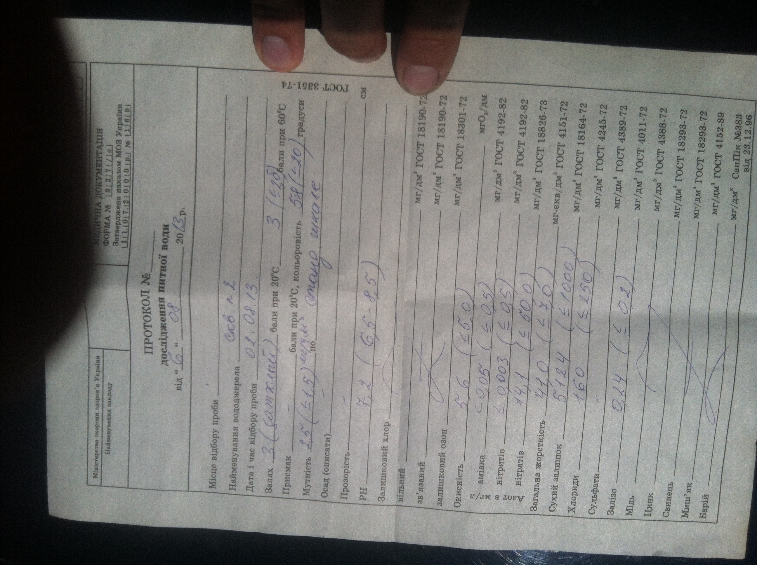

Посоветуйте недорогой вариант очистки воды. Достраиваем дом, и планируем переехать к НГ. Скважина 30м. Соседи пользуются тем же горизонтом год. Есть небольшой запах и осадок, который почти убирается питьевым фильтром. На входе у них простенький грубой очистки, ну и фильтр для питья. Больше всего жалуются на ржавчину в сантехнике.
Есть ли какое-то адекватное недорогое решение для начала (конец стройки, денег ноль, а переехать нужно))). На "кристально" чистую воду не претендую. В доме планируется проживание двух человек. Анализ прилагаю:

В данном случаи с успехом можно использовать Экомикс. Сейчас самое удачное время для покупки, перед НГ у всех скидки. Минимально FK0848 , оптимально FK1054
В результате кристально чистая вода.
Фильтр грубой очистки и питьевой, а потом когда будут деньги добавите очистку от железа, марг и жестк.

как вариант, правда, не очень бюджетный, могу предложить поставить песочный фильтр, а за ним картридж обезжелезивающий.
песочный снизит мутность, цветность, уже окисленное железо, немного окисляемость. Промывается обратным током воды, без реагентов, засыпка практически вечная), тогда картридж будет значительно эффективно и дольше работать.

По результатам анализов, необходимо комплексное решение по водоподготовке (частный дом).
Буду признателен за профессиональные советы, рекомендации и стоимость мероприятия.
Исходя из приведенного анализа:
Установка "Аква АС 15 ам" приведет воду в норму для питьевой воды, и ультрафильтрационную мембрану под мойку (для обезариживания):beer:
И никаких реагентов:good:
Стоимость в 3000 - 3300 бакинских. До НГ скорее всего дешевле выйдет

У вас жосткость в норме, остальное уберет предложеное оборудование

Приветствую
Имеем скан пробы воды из скважины,
Посоветуйте как можно сделать воду пригодной для стирки и душа
Приветствую
Рекомендую строить систему на основе обратного осмоса.
Мы думали осмос ставить для питья и готовки
А вы имеете в виду осмос на весь дом?
Приветствую
засыпте и забудьте как страшный сон:beer:
Да, при такой ыысокой жесткости и солесодержании это единственный эффективный и экономически оправданный метод.
А какой можете порекомендовать, конечно же хотелось бы как обычно, подешевле и получше :)
Можно что-то на мембране 4040 и накопительную емкость на 1,5-3м3
По цене получится в районе 30000 грн.
